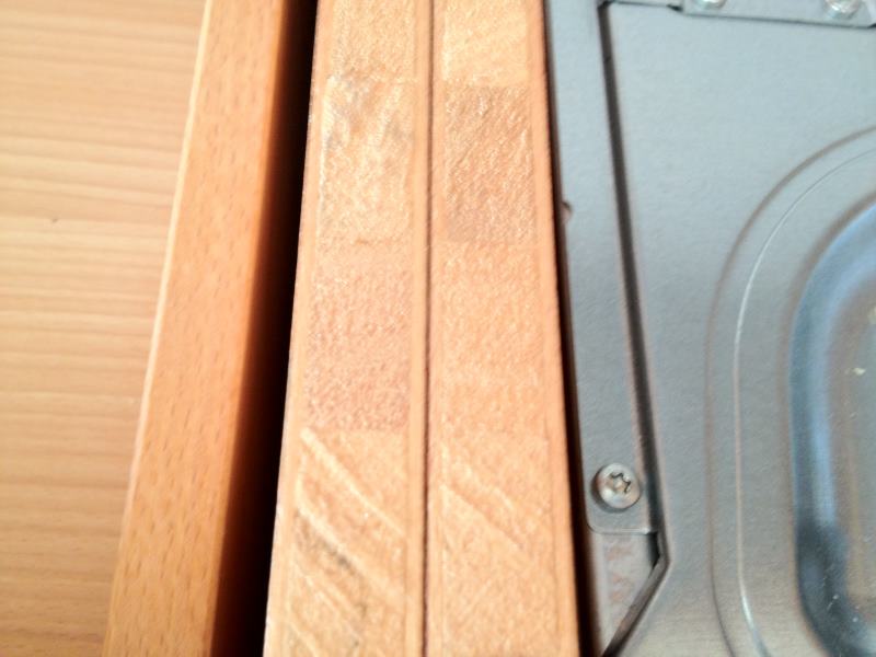

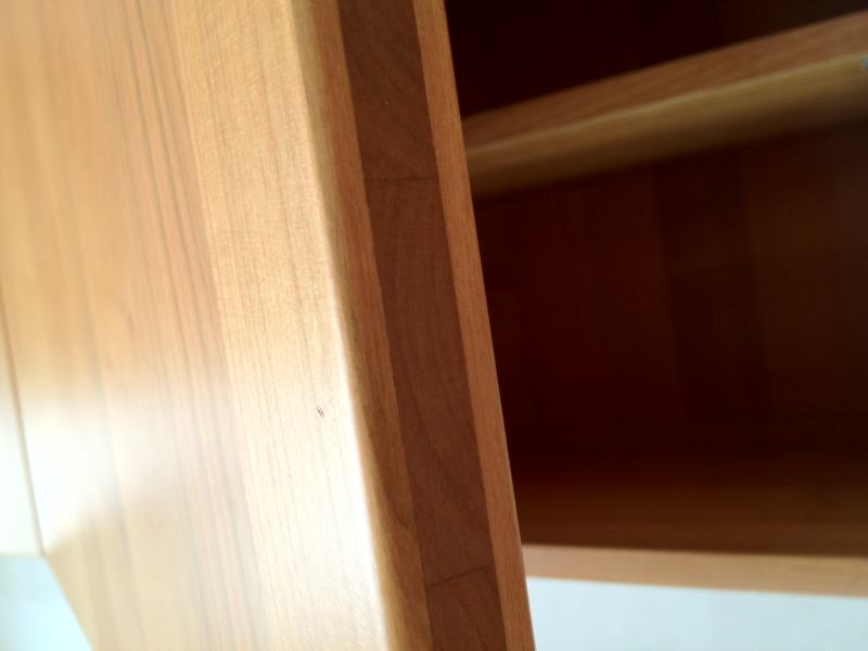

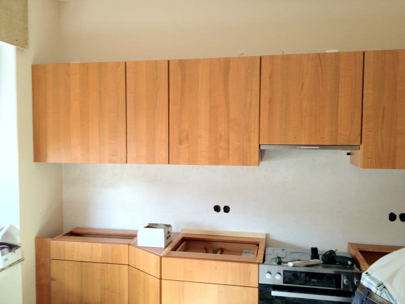

Ein sehr hochwertiger Hersteller aus Österreich ist Kornmüller. Dieser fertigt den Massivholz-Korpus ebenfalls aus Tischlerplatte. Im Anhang habe ich einmal Bilder einer 3-Schicht-Massivholzküche. Daraus lässt sich kein Korpus fertigen. Selbst größere Kühlschrankfronten müssen hier z.B. mit Stahleinfräsungen in der Richtung gehalten werden. Wie soll man das bei einer Hochschrankseite von 200cm bewerkstelligen?
Aus meiner Sicht hat der Händler hier genau das geliefert was technisch machbar ist. Eine Massivholzküche nach Norm.
