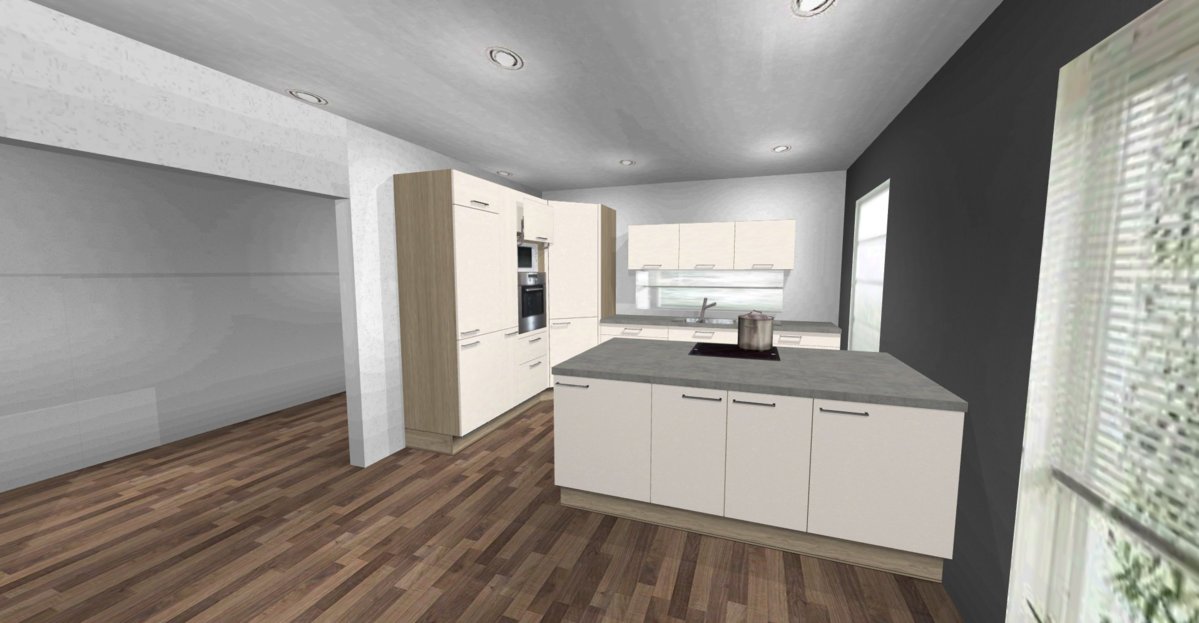

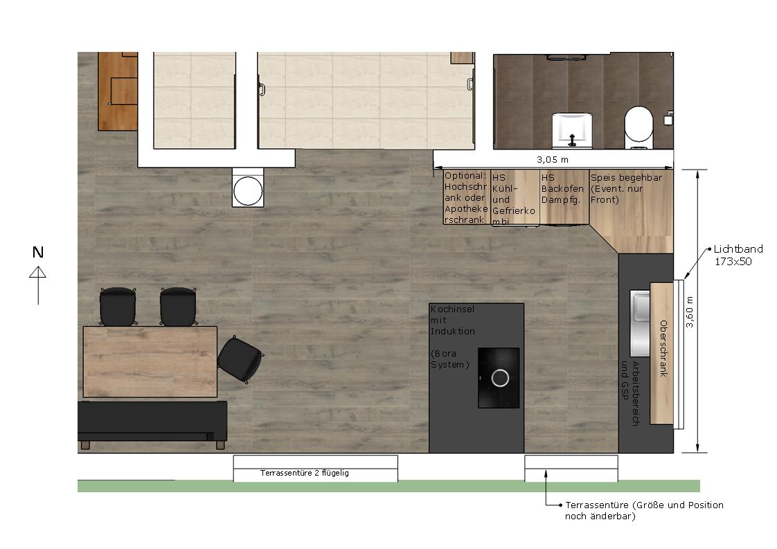

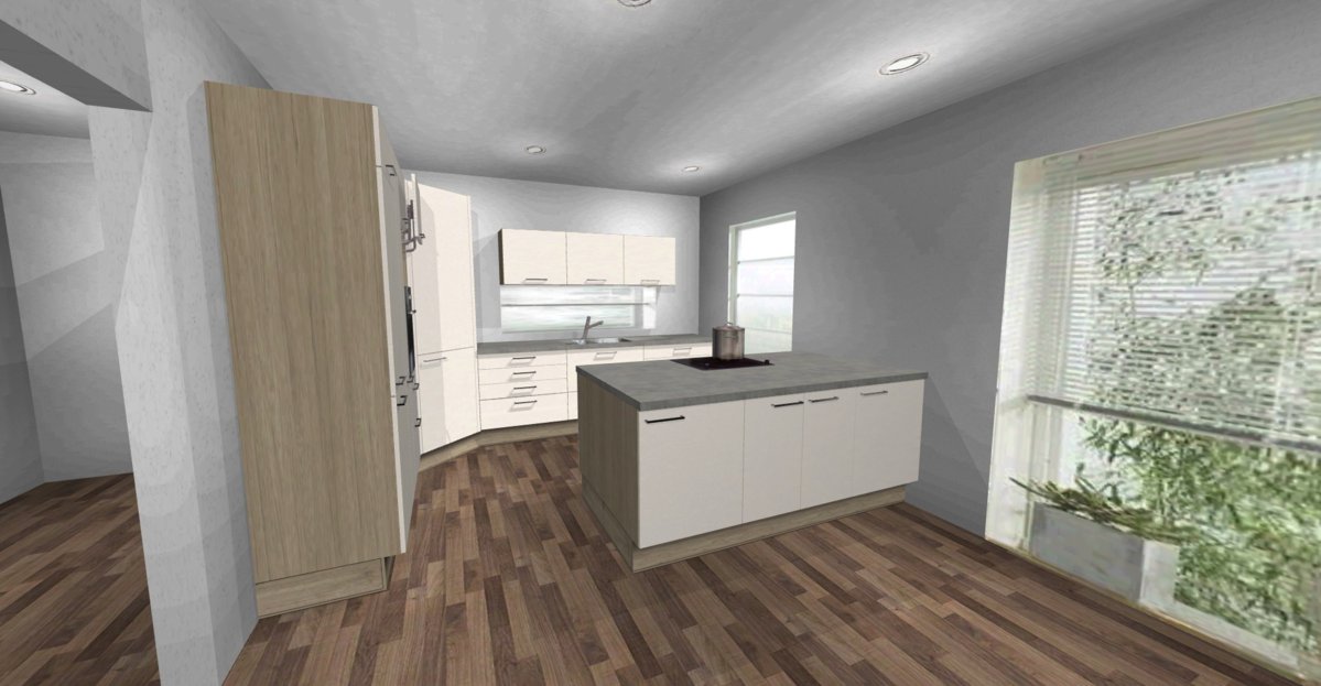

Hallo Forum!
Wir fangen im Frühjahr mit dem Hausbau an. Pläne wurden bereits eingereicht. Nun geht es an die Küchenplanung . Haben uns schon ein wenig informiert und Gedanken gemacht. Wir haben eigentlich auch schon konkrete Vorstellungen, welche auf den Bildern ersichtlich sind. Wäre jedoch für jeden Vorschlag betreffend Änderungen (Verbesserungen) dankbar.
Wichtig für uns (bzw. meine Frau) wäre die Ecklösung in Form einer kleinen, eventuell begehbaren Speis wo auch zB Getränke oder ein Bierkasten abgestellt werden kann.
Lt. Meinung eines Küchenberaters wäre die Kochinsel mit 120 cm Tiefe (2x60er) proportional nicht mehr ansehnlich. Wir würde jedoch gerne jeden Platz ausnützen.
Dampfgarer bräuchten wir im Moment noch nicht. Würde mir aber gerne im Hochschrank ein Platz in Form einer Nische frei halten.
Vielen Dank im Voraus

Eine Bitte... Stelle einen Küchengrundriss mit Maßen ein, ich kann die Maße aus dem grossen Grundriss nicht entziffern/zuordnen.
Bitte Richtungsgleich mit dem hausgrundriss drehen.

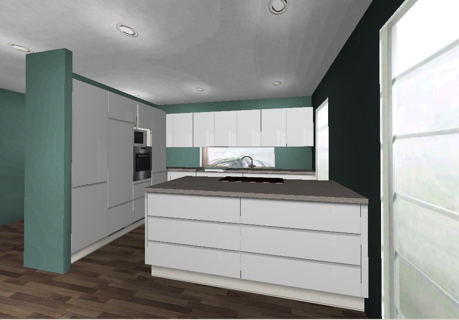

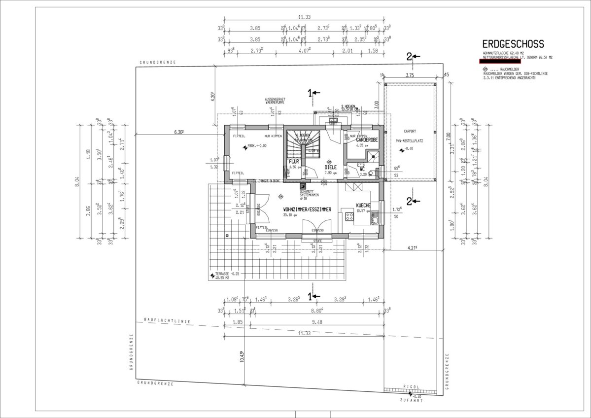

Hab den Einreichplan mit den Maßen und meinen Küchenplan als PDF angehängt. Küche ist im Einreichplan jedoch als G-Küche eingezeichnet. Gefällt uns persönlich nicht so sehr.
Vielen Dank
Alex
  • 112489-3295-ep-eg-f.pdf
  • Küche.pdf
Soll Wohnzimmer/Esszimmer nur Esszimmer mit Küche werden und Wohnzimmer planoben links?
Wo ist die Haustechnik?
Die Stauraumecke in der Küche halte ich für eher unpraktisch. Leider hast du den Punkt "Welchen Stauraum gibt es sonst noch" nicht ausgefüllt. Daher bitte mal nachholen. Zumindest als Antwort, ich setze es dann in den ersten Beitrag.
Hallo Kerstin!
Ja - Wohnzimmer ist im Plan links oben. Der Rest ist Esszimmer und Küche.
Haustechnik befindet sich im Keller.
Welchen Stauraum gibt es sonst noch?
Wenn du das für mich noch in den ersten Beitrag setzen könntest wäre super.
Der Stauraum in der Ecke hat sich schon in unseren Köpfen festgesetzt - deshalb wurde die Frage ausgelassen. Wir haben im EG sonst leider keinen Stauraum und wollten einfach eine Speis, welche in die Küche integriert ist.

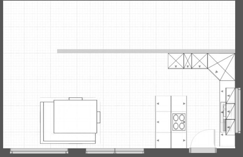

Hab jetzt auch einen ALNO Plan angefertigt und hochgeladen.
Haben in den letzten Tagen auch ein paar Angebote eingeholt. Die Ecklösung treibt den Preis ganz schön in die Höhe. Ein Händler würde mir über 8 lfm (natürlich Ecke doppelt) berechnen und zusätzlich noch ca. 2k für den Eckschrank:knuppel:. Da muss eine andere Lösung her.
Tischlerangebot muss ich noch abwarten.
Eine kleine Zwischenwand für die Speis wäre baulich natürlich auch noch möglich. Befürchte jedoch, dass es bei unserem Grundriss trotzdem keine vernünftige Lösung gibt.
Wenn jemanden etwas einfällt, bitte melden:2daumenhoch:

lädst du noch den ALNO Grundriss hoch (snipping tool).
ich hab eine Problem mit den unterschiedlichen Raummassen. Jeder Plan ist anders, inkl dein ALNO Plan. Was stimmt denn nun?
Das Mass der Flurwand wäre wichtig.
Noch was, der Kamin im Essbereich soll wie gross werden? wird das nicht etwas eng?

ALNO Grundrissplan ist mir entwischt. Habe ich nachgeholt.
Wegen den unterschiedlichen Raummaßen habe ich gerade gemerkt - Sorry. War noch der ungenaue Plan als Vorlage.

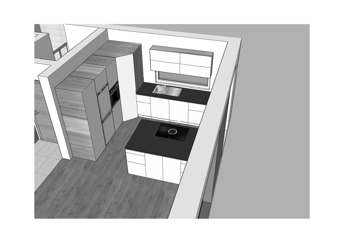

Habe noch einmal meinen Küchenplan (Sketchup) mit den genauen Maßen angehängt (mm genau). Wie gesagt, Position und Größe Lichtband und Terrassentüre bin ich noch flexibel. Mir geht es vorerst um die grobe Planung (Kochinselbreite-länge, Hochschränke wohin, Ecklösung besser lösen etc)

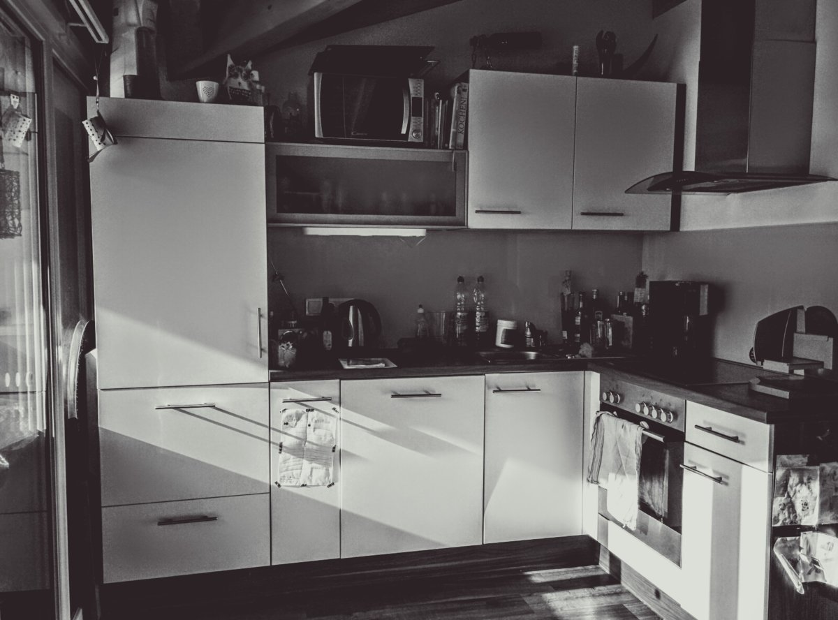

Hab ein Foto unserer derzeitigen Küche eingestellt (zu klein für bald 5 Personen)

Ich finde die Hängeschränke über der Schiessscharte und eure 'Speiss' beides
mehr als nur unpraktisch. Gerade so eine Speiss mit einem Eingang von um die
50 cm Breite finde ich geradezu anachronistisch. Das regelt man heute mit
Auszugsschränken in Übertiefe und einem Hochschrank für Staubsauger usw
viel besser und billiger.
Die Insel hat eine Breite von etwa zwei Metern und eine Tiefe von 1,2 m. Ich
würde sie schmaler machen und das Kochfeld weiter von der Wand weg.
Also die Raumseite in 40 cm Tiefe mit 4 grifflosen Türen:
15 cm Blende
100 cm Drehtürenschrank
2,5 cm Wange
217,5 cm
Küchenseite:
5 cm Blende
90 cm Auszugsschrank
90 cm Auszugsschrank mit KF
30 cm Schrank für Öl usw
2,5 cm Wange
217,5 cm

Das mit der Insel verstehe ich ja, aber wie soll dann der Rest aussehen? Nur die Wand mit der "Schiessscharte" verbauen und an die Wand zum WC würden dann gar keine Schränke kommen, dafür die Kochinsel vergrössern oder?
Flugzeugträger : Bin eigentlich ein Fan von Flugzeugen und Schiffen. In der Küche gefällt er mir irgendwie nicht so.

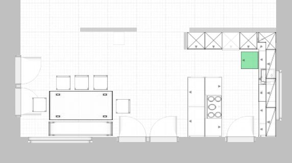

hier mal das L + Insel ohne Eckschrank. Die AP habe ich nicht angepasst, ist viel Arbeit. Die HS Wand ist auch nicht 100% korrekt dargestellt.
Die Wand zum Flur muss ein paar Zentimeter länger werden.
HS Zeile planlinks beginnend
60er HS mit Kühlikombi
60er HS mit nur Kühlschrank, 1 x 3er Auszug darunter für Getränke
60er HS mit BO + Mikro hinter Lifttür ( später ma durch DGC ersetzen)
60er HS für Vorräte
tote Ecke
dann weiter vor dem Fenster
60er GSP
60er US 3-3 mit Spüle, im unteren Auszug Getränke oder gelber Sack
40er US 3-3 mit MUPL oben, ölflaschen unten
90er US 1-1-2-2
40er US 1-1-2-2, Folien, Gewürze in Schubladen
Blende
Darüber 3 x 100 OS + Eckschrank.
Insel 200 x 120, vorne 60-80(mit Kochfeld)-60
Rückseite 2 x 100er US 2-2
Die gr:une Fläche ist die geöffnete GSP Tür.
