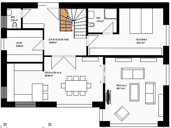

mach doch mal eine Stauraumplanung , bevor du dich für eine Version entscheidest.
Was du duch einen kleineren HWR gewinnst, sind max 60cm in der Kochzeile und Halbinsel. Dafür gibst du 3m Stauraum im HWR auf.
Übrigens gefällt mir euer EG Grundriss sehr gut.

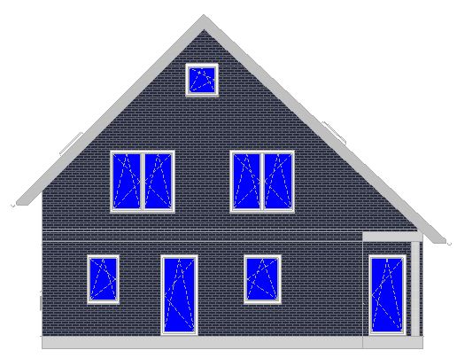

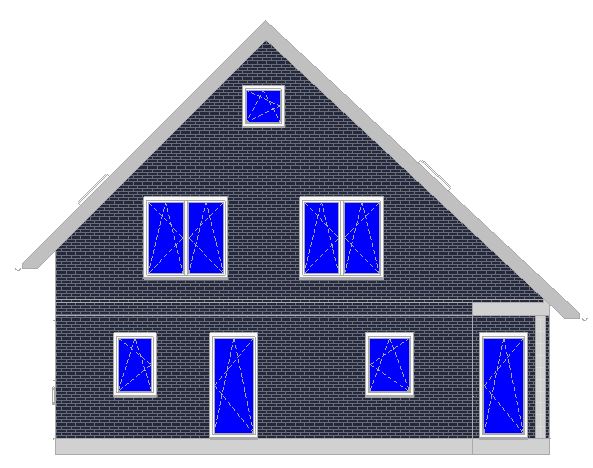

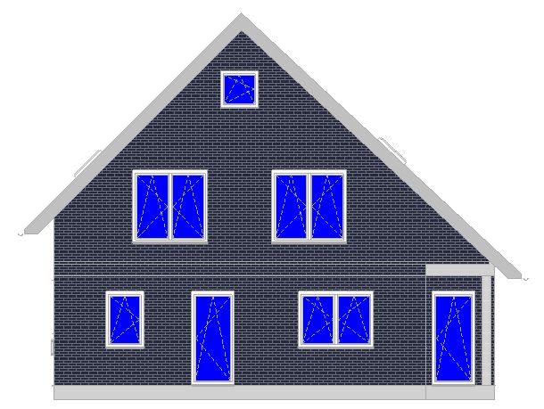

Ich hab noch mal die Ansichten der Westseite angehängt.
A1.JPG "beste" Ansicht, gute Aussicht am Nachbarn vorbei - aber ungeeignet für Küche :(
A2.JPG "gute" Ansicht, schlechte Aussicht, gut geeignet für Küche
A3.JPG "schlechte" Ansicht, gute Aussicht, gut geeignet für Küche

Darf ich mal ehrlich sein? :kiss: .. ich finde bei der Fensteranordnung ist es ziemlich egal, wie das Küchenfenster angeordnet wird.
Ich würde ja wohl:
das WC-Fenster nach planoben setzen, und dann diese Basis wählen:
wo man evtl. die HWR -Tür noch etwas nach links bekommt. Einfach mal überlegen, was wirklich wo in den HWR muss.
Oder dieses dann als Basis:
Da könnte das WC-Fenster auch bleiben. Es ist die Kochfeldzeile, wo man ja nicht ewig in der Gegend steht zum Rumgucken. Und leicht schräg wird man ja auch durchs Fenster gucken können.

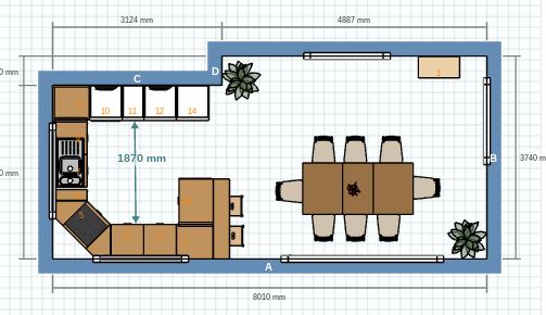

Hier wäre der Küchengrunriss mit dem Eckherd - wobei ich verstanden hab, dass das Murks ist :-) (nur vollständigkeitshalber)
55.776
Ja, wirklich nur der Vollständigkeit halber, deshalb hier auch für später Lesende noch Gründe für Murks ;-)
  • die freie Arbeitsfläche ist weitestmöglichst von der Spüle entfernt
  • Abstand Spüle / Kochfeld zu gering
  • vorm Herd stehend blockiert man erfolgreich 3 Unterschränke, den vom Kochfeld, und die beiden rechts und links
  • Du müßtest auch die Fenster vermutlich noch etwas weiter raus aus den Ecken setzen, denn eine ordentliche DAH passend tatsächlich über dem Kochfeld würde doch noch leicht in den Schwenkbereich der Fenster ragen.
