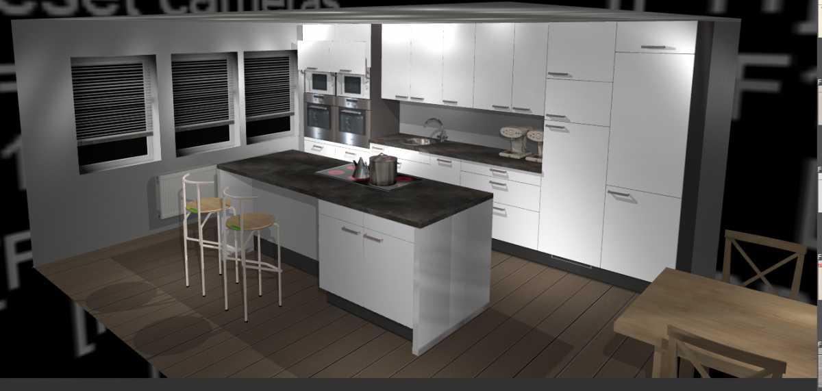

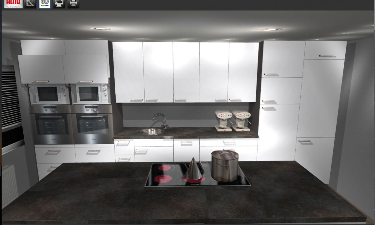

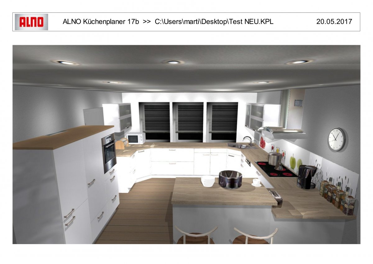

Angehängt habe ich mal eine erste Skizze, mit der uns der Meterpreis berechnet wurde. Da sind noch keine Details der Schränke berücksichtigt, es ging erstmal darum wie es optisch aussehen könnte.

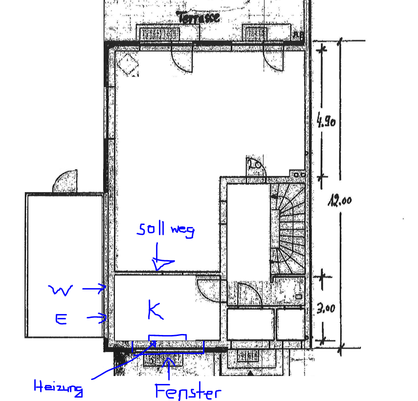

Hier noch der grobe Plan, die genauen Abmaßungen liefere ich ebenfalls noch nach, sind aber im Alnoplan schon berücksichtigt.

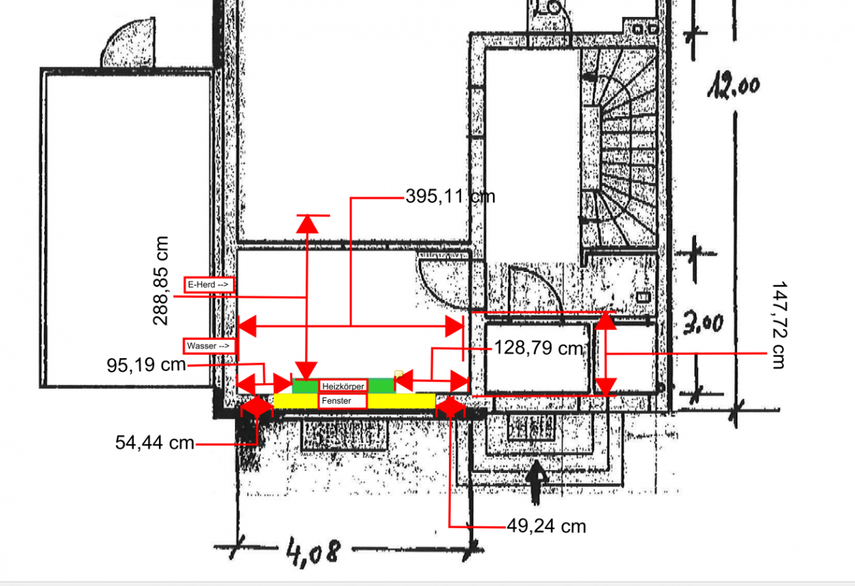

Hier noch wie versprochen die gemessene Abstände
Die Küche hat folgende maßgebliche Maße
Breit 395cm
Tief (derzeit) 289cm (Heizkörper bis Wand) - die Wand soll raus
Fensterwand bis Tür 149cm
von Heizung zu rechter Wand 128cm
von Fenster zu rechter Wand 49cm
von Heizung zu linker Wand 95cm
von Fenster zu linker Wand 54cm
Die Höhe der Fensterbank liegt bei 83cm
Die optimale Arbeitsplattenhöhe (Oberkante) liegt für uns bei 88-90 cm
Wasseranschluss und Elektrik liegt bei der derzeitigen Küche an den ungefähr skizzierten Punkten an der linken Wand

Hallo und ein herzliches :welcome: im Küchenforum!

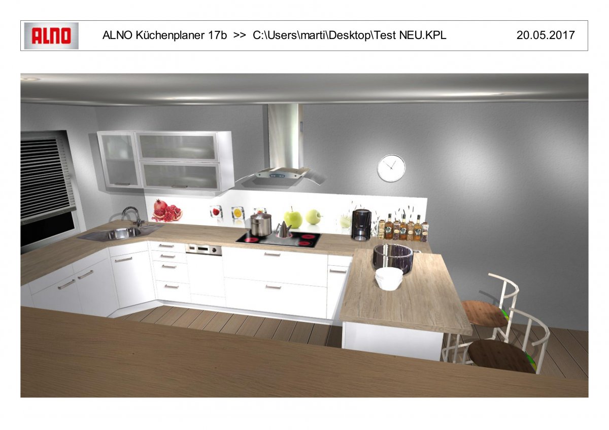

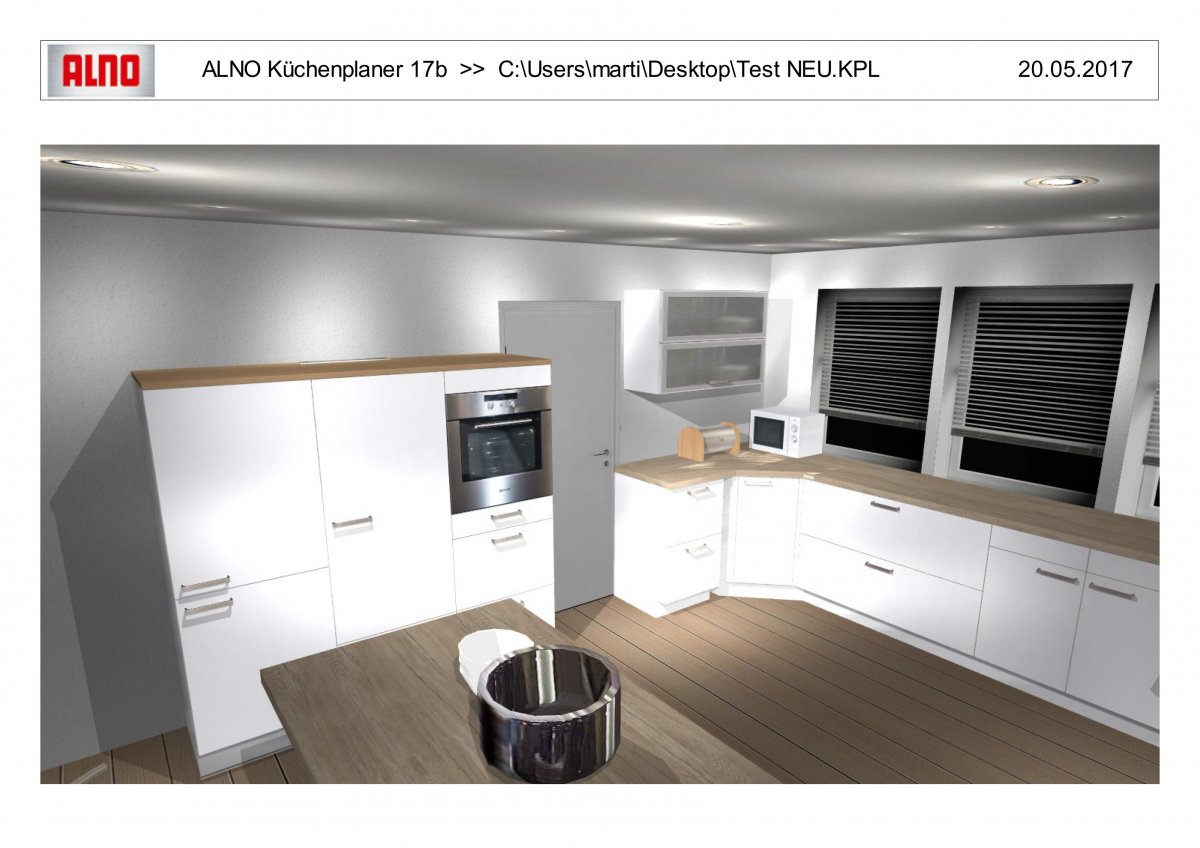

Lies das kleingedrückte in Deinem Metervertrag - womöglich steht es drin, dass die Meter an der Rückwand der Unterschränke gemessen werden - wenn es auch bei Dir der Fall ist, zahlst Du die Ecken doppelt. Was steht in Vertrag für eine Mindestabnahme in Meter? Doch nicht 11, oder?
Deine aktuelle Planung ist leider nicht wirklich bequem zum Arbeiten:
  • die Eckspüle ist sehr unpraktisch, verbraucht viel Platz und, wenn man davor steht, blockiert man den Zugang zu drei Schränke auf einmal
  • Die Ecklösung planlinks ist auch unschön und nutzlos - solche Ecken sind auch zum Saubermachen unbequem, und verkommen zu Ablagen.
  • Die halbhohe Schränke laden auch dazu ein, allerlei abzustellen und sind ansonsten Staubfänger
  • das erhöhte Schränkchen für die Sitzplätze ist ein Versehen, oder? Wenn nicht: es sieht eher nicht gut aus, und mit dem Tisch direkt dahinter sind diese Sitzplätze ziemlich nutzlos
  • dadurch, dass Du keinen Screenshot der 2d-Ansicht des Alno -Plans gepostet hast, ist es schwierig, die Art der Schränke und die Abstände zu beurteilen, dennoch schätze ich, dass Du eine Art Tanzsaal in der Mitte der Küche hast, was sehr viel Lauferei bedeutet. Dennoch sind die Laufwege von der Tür zum Esstisch durch diese ganze Möbel erschwert und eingeengt
  • Wenn die Wand zum Essbereich entfernt wird, würde ich vorschlagen, dass man die alte Küchentür zumacht, die braucht man dann nicht mehr, und man kann wahrscheinlich die Küche besser möblieren. Die Türnische könnte man Flurseitig für einen Schrank/Schuhschrank/Regal verwenden.
  • Die Küche hat viel zu wenig Schubladen und Auszüge - für den Meterpreis würde ich keine Kompromisse eingehen und keine Drehtüre planen.
BRH = 83 cm mit oder ohne Fensterbank? Wie ist der Abstand zwischen Unterkante Fenster und Fußboden? Für Eure Körpergrößen ist alles unter 90 viel zu niedrig. Man sollte erst die eigene optimale Arbeitshöhe bestimmen, dann eine passende Planung entwerfen, welche diese ermöglicht. Hier ein paar Faustregeln:

Zur Planung:
- Der erhöhte Schrank als Raumteiler war Absicht und war der graphischen Unzulänglichkeit geschuldet, dass ich keine Theke darstellen konnte.
- Bei planlinks weiß ich jetzt nicht was du meinst - die Theke?
- Die Halbhohen Schränke wollten wir in der Tat noch anpassen bzw. bis "oben" durchziehen
- Die Idee mit der geschlossenen Tür gefällt mir sehr gut
Einen 2d Plan liefere ich noch nach, es ergibt sich aber ein Tanzsaal in der Mitte....

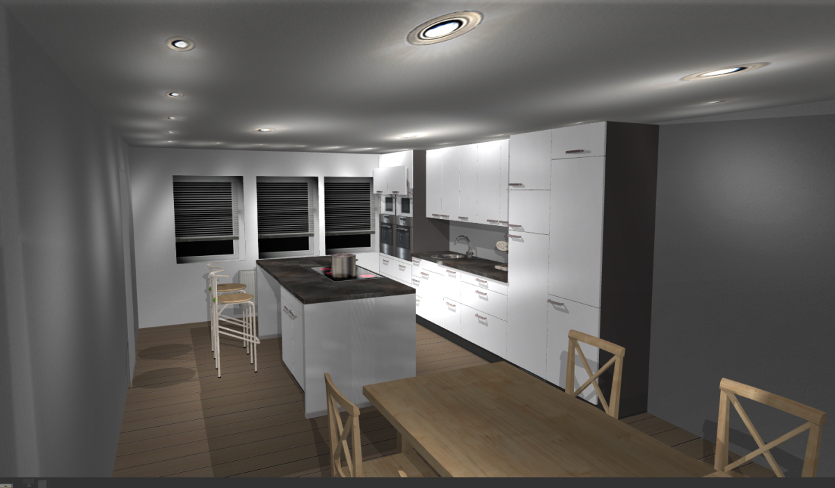

Ich würde kein G planen, hier würden Zeile planlinks und Kochinsel sehr gut passen. Du hast ja gut 7 m bis zum Wohnzimmerecke.
Beginnend planlinks unten:
Blende
60 HS erh. BO, drunter Auszüge
60 HS erh. GS, drüber Mikrofon hinter der Lifttür
Wange
30 US
60 US mit Spüle ohne Abtropfe rechtsbündig
40 US mit MUPL oben
90 US
60 HS für Einbaukühlschrank
60 HS für Einbaugefrierschrank
Oberschränke zwischen den HS
90-40-90
In 1,10 m Abstand eine 2,3m x 1m Insel
Wange
90 US
90 US mit Kochfeld
60 US
Wange
Rückseite
100 mindertiefer US
Rest überstehende Arbeitsplatte für Sitzplätze.
Das ergibt rund 7 m Küche, wenn 100er von der Rückseite zählt 8. Dann hast noch 3m Platz für den Esstischbereich. Moderne Küche, ergonomisch untergebrachte Geräte und die gewünschte Sitzplätze.
Ich würde im offenen Raum vom SbS abraten, die sind doch lauter. Wenn ihr einzelne Einbaugeräte wählt müsste der Inhalt ähnlich sein.
Hier könnt ihr auch zwei unterschiedliche Arbeitshöhen realisieren, wenn gewünscht ist.

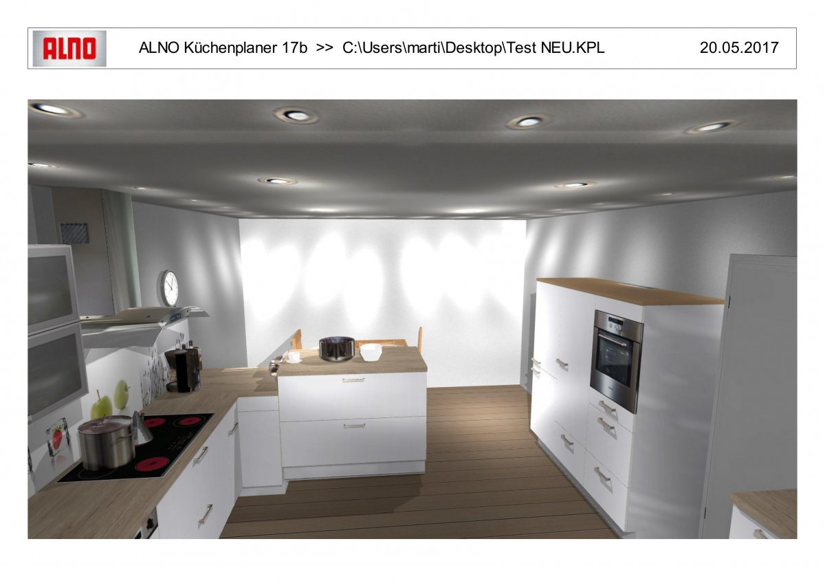

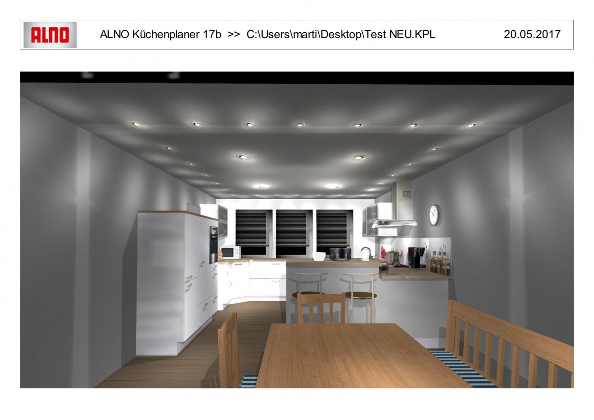

Hallo an alle fleißigen Planer,
vielen vielen Dank an dieser Stelle für die guten und aufmunternden Ratschläge.
Wir haben mal die diversen Ideen aufgegriffen.
- An der APL Höhe arbeiten wir noch. Fest steht jedenfalls, dass es wohl unmöglich ist APL vor die Fenster zu bekommen so das sich die Fenster noch öffnen lassen und wir eine entsprechende APL Höhe haben .. oder hat da noch jemand Ideen?

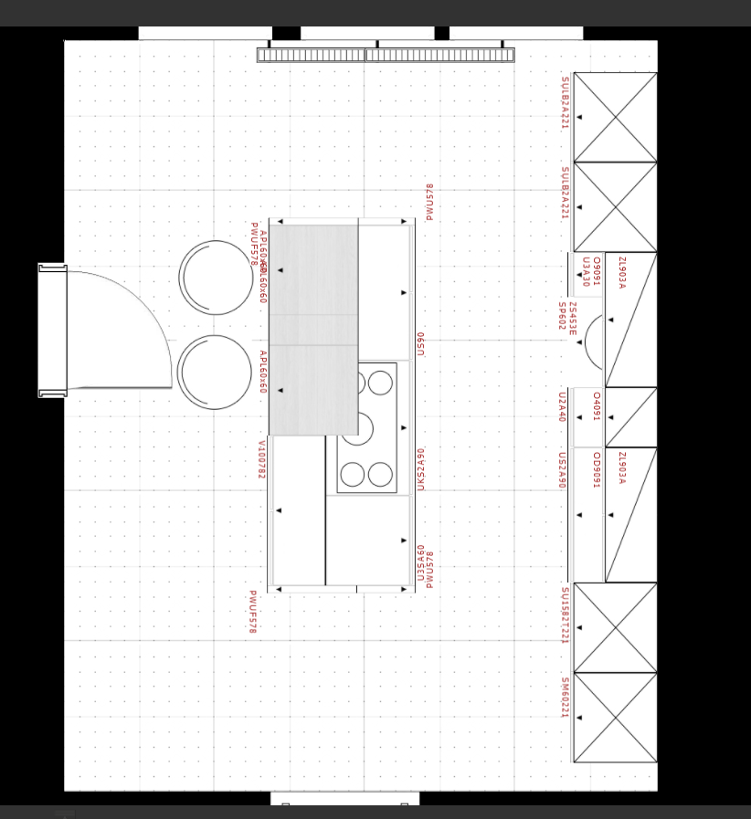

- Wir haben deshalb den Aufschlag von Russini mal aufgegriffen. Sähe dann ungefähr so aus. Anzumerken ist, dass Alno keine hochgestellt Spülmaschine kennt, deshalb habe ich da erstmal den Schrank mit der Ofen als Platzhalter hingestellt.
Daraus ergeben sich für uns erstmal weitere Detailfragen:
- wie kann man die Ecke zwischen Wand und Küchenzeile (Plan rechtsoben) nuzten?
- wie kann man die "leere" Ecke (Plan linksoben) nutzen?
- wo kann man Handtücher aufhängen?
- wo kann man Getränkekisten unterbringen?

55.759
@Mr.Scheithauer .. es wäre hilfreich, Alnopläne etc. nach dem vermaßten Grundriss auszurichten. Auch russini hat von planlinks etc. gesprochen ;-)
gemessen-werte-png.243752
Vielleicht habe ich es überlesen, es fehlen aber noch:
Brüstungshöhe des Fensters (in cm): wird nachgeliefert
Fensterhöhe (in cm): wird nachgeliefert
BRH wäre wichtig und ist definiert als Abstand Oberkante Fußboden bis Unterkante Fensterbrett. Das Fenster selber müßte ja 292 cm breit sein. Wie ist es denn eingeteilt? Vielleicht mal ein Foto davon.
Heizkörper .. in deiner Erstplanung stehen vor dem Heizkörper Unterschränke. Wie war das angedacht? Heizung verlegen?
Die Trennwand zur Küche soll entfernt werden. Steht das definitiv fest, dass da keine Wandstummel rechts und links bleiben müssen? Was soll dann mit dem Boden geschehen? Wird der komplett neu oder wie ist das angedacht? Welcher Kellerteil ist denn unter der Küche/Essraum?
Auf dem Grundriss ist die Andeutung eines Türdurchbruchs in der rechten Wand zu sehen, wo aktuell wohl keine Tür ist. Gibt es den Durchbruch oder ist da nur so gebaut worden, dass evtl. mal einer hinkommen könnte?
Wie weit bist du denn mit der Überprüfung der idealen Arbeitshöhe?
Eine erhöhte GSP ist sicherlich ein Sonder-Hochschrank . Seltsam finde ich auch die Regelung "1 Hochschrank je Wand".
In der Checkliste stehen Backofen und Standmikrowelle, in der letzten Planung hast du 2 Backöfen eingeplant... was soll sein oder ist das wg. Andeutung erhöhte GSP?
@russini :rofl::rofl: ... da hat die Autokorrektur zugeschlagen ;-).
