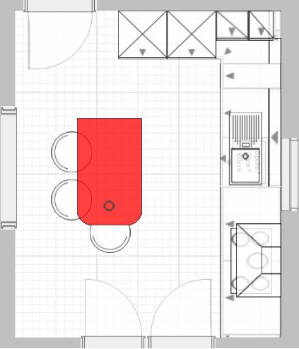

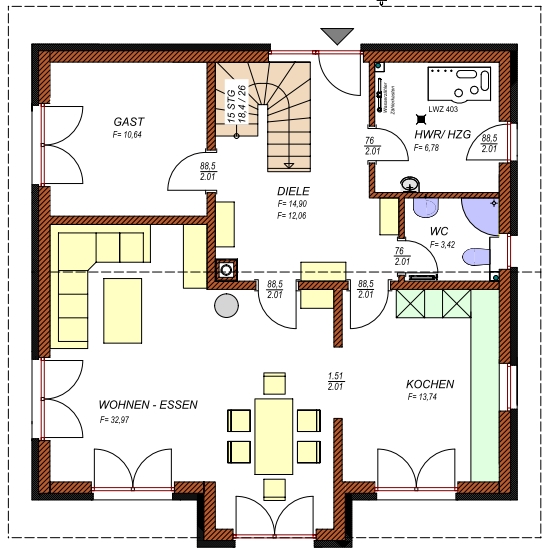

Hallo, wir bauen nächstes Jahr ein Haus (Baubeginn im März) und unser Bauunternehmer wies uns darauf hin, dass wir uns schonmal mit der Küchenplanung auseinandersetzen sollten.
Daher haben wir jetzt angefangen, drei Möbelhäuser durchsucht und uns gestern einer intensiven Beratung und Planung unterzogen. Ich habe versucht das mit dem Alno -Planer nachzubauen - gebe jetzt aber nach eineigen Stunden erstmal entgeistert auf, ich finde teilweise die richtigen Schränke nicht, Arbeitsplatte und so etwas wie die angesetzte Arbeitsplatte als Tisch schon mal gar nicht. Ich stelle daher mal die unvollständige Alno-Planung und Ansichten hier rein sowie die Darstellung vom Küchenverkäufer.
Die für die planung relevanten Wände haben eine Länge von 407cm (Ostseite) und 225cm (Nordseite, genau bis zur Tür - alles Rohbaumaß)
Die Checkliste unten habe ich so gut es geht ausgefüllt. Zu ergänzen sind folgende Punkte: Fenster kann noch geplant werden, momentan ist eine Breite von 1m geplant, von uns aus gerne mehr, aber man sagte uns, dass dann kaum noch Küche möglich ist ;-)
Wir würden gerne in der Küche frühstücken, d.h. insbesondere meine Frau mit beiden Kindern bzw. ich morgens alleine. Daher schlug man uns die Variante mit dem Sitzen an der auf Tischhöhe abgesenkten Arbeitsplatte vor. Diese hat eine Tiefe von 35 cm. Ich bin davon noch nicht so überzeugt und wüsste gerne, ob damit jdm. Erfahrungen hat, ob man dort gut sitzen kann oder sich wirklich nur mal eben so schnell hinsetzt? Mittag etc. soll dann im Esszimmer stattfinden.
Insgesamt finde ich die Küche sehr "kompakt" und frage mich, ob das nicht zu eng ist (z.B. Laufwege, Position des Kochfeldes, etc.).
Die Höhe der Arbeitsplatte ist noch ein Problem. Mit allem Messen (Hüftknochen und 15cm Regel) komme ich auf 1,05, meine Frau auf 95-98 cm. Welche Arbeitshöhe ist dann zu raten - generell verbringt meine Frau dort mehr Zeit als ich ;-)
Schwierig finde ich auch die Entscheidung für Elektrogeräte... gibt es da irgendwo eine gute übersicht wo ich mich informieren kann oder ein Hersteller-Ranking ?
Wir benötigen wohl eine versenkbare Amatur, gibt es da irgendwelche Hersteller die empfehlenswert sind?
Preislich wollte ich eigentlich die 8000 Euro für alles nicht überschreiten. Das ist aber laut dem Küchenberater bei der mit uns geplanten Küche kaum möglich, wenns qualitativ in Ordnung sein soll.
Ich freue mich auf eure Rückmeldungen und Anmerkungen. Dankeschön!!!

AW: Küchenplanung Neubau
Hallo Ko,
Herzlich :welcome: Willkommen hier im KF.
Diese Planung halte ich noch für sehr verbesserungswürdig.
Erste Kritikpunkte:
1.) Spüle und Kochfeld viel zu nah beieinander
2.) Ich empfinde es als zu wenig gut begehbarer Raum mit diesem Schrank in der Mitte
3.) die abgesenkten Tischtresen bietet m.M. nach zu wenig Platz selbst wenn es nur fürs Frühstück ist. Klar passt da ein Teller hin, aber ich hätte mit dem schmalen Tisch einfach ein Gefühl der Enge.
PS: Sicherlich kommt hier für Dich noch einiges an Input und konkreten Vorschlägen.

@Magnolia: Spüle sollte unters Fenster und dann blieb fürs Kochfeld keine andere Lösung. Find ich auch nicht gut, habe aber selbst keine bessere Idee dazu. Das mit dem "zuwenig begehbarer" Raum und dem wenigen Platz beim Essen sind genau meine Befürchtungen auch. Ich finde es super, dass es ein Forum gibt, dass so viele gute Ideen und Input bietet!

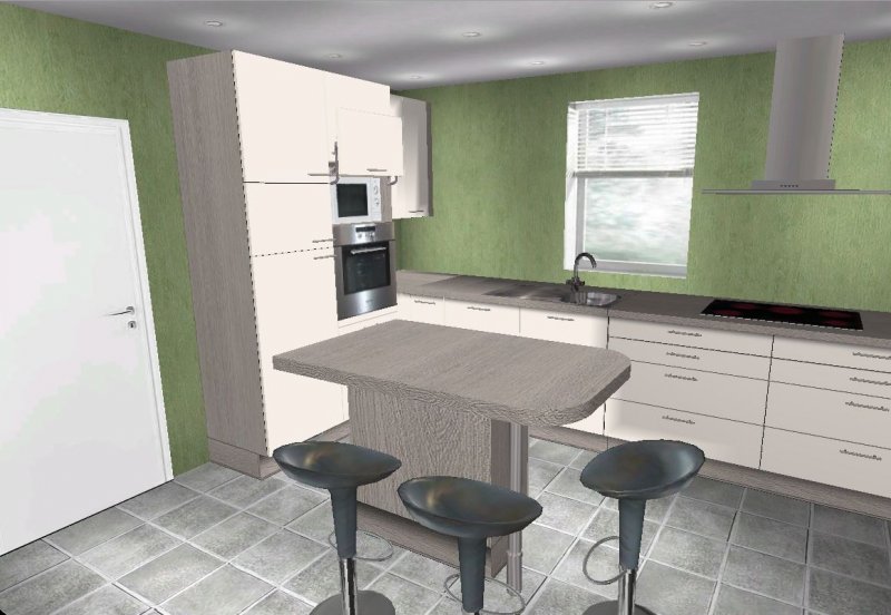

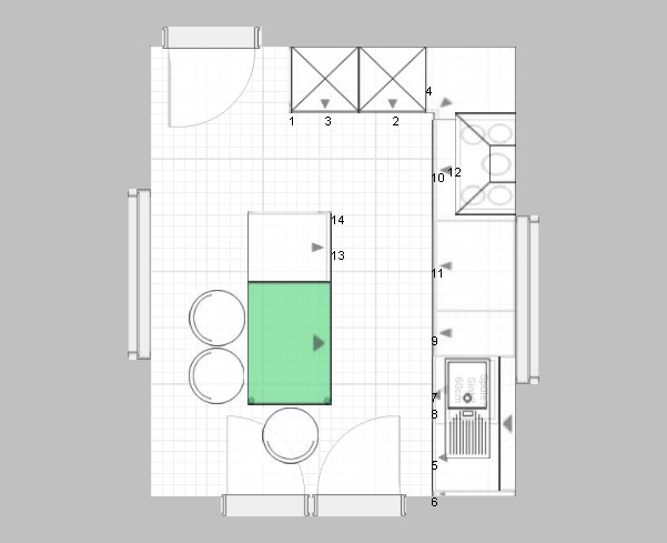

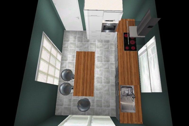

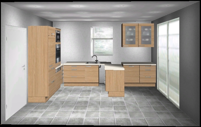

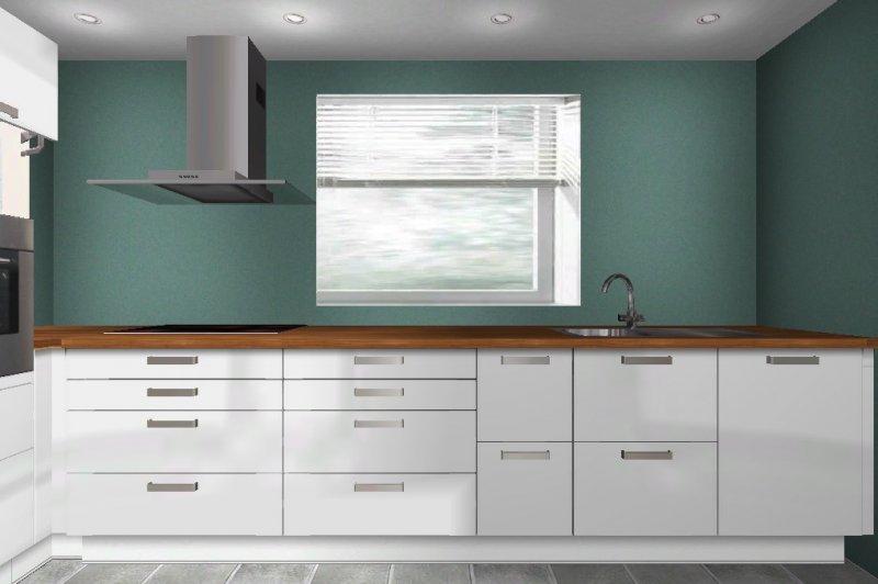

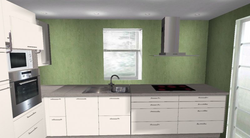

Ich habe fertig.
Erste Planung, beginnend planoben links:
Blende - Abstand zur Tür ca. 10 cm wegen der vermuteten Schalter
Kühlschrank
Backofen
tote Ecke 65 x 80 cm wegen der beginnenden Übertiefe
planrechts - in Übertiefe 75 cm - Fenster auf 150 vergrößert
90er US 1-1-2-2 mit Kochfeld 80 cm rechtsbündig gesetzt wegen Fenster
80er US 1-2-2-2
40er US 3-3 für Müll unter der Arbeitsfläche untendruner für Höheres
60er Spüle 3 -3
Spülmaschine
Blende
in der Mitte, 86 cm Höhe, in 5-Raster:
Blende
60er Auszug 1-2-2 in Übertiefe 75 cm
überstehende Arbeitsplatte 75 x 110 cm

Deine Frage bzgl. der Arbeitshöhe beantworte ich so, dass diese sie sich nach dem Hauptnutzer richten sollte. Wenn du in der Küche arbeitest, solltest du dir ein Brett in passender Höhe unterlegen.

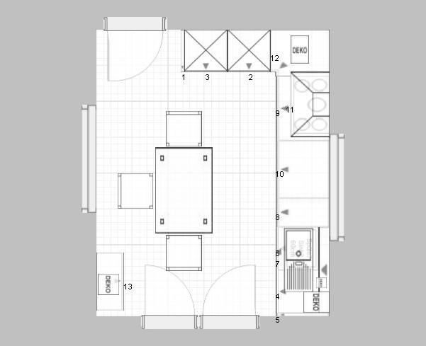

Zweite Version.
Alles unverändert, nur anstelle der Insel einen Tisch und planlinks unten einen Vitrinenschrank zusätzlich, deswegen auch nur die Dateien und den Grundriss.
den "Tisch" von Mela könntest Du ebenfalls im Küchenstudio mit einer APL anfertigen lassen, dann würde es evtl. nicht so "dazugestellt" aussehen.;-)
Die Stühle zum Sitzen an der APL sind KEINE Barhocker - sondern nur leicht erhöhte Stühle - man sitzt sehr bequem darauf, und auch gerade Kinder sitzen dort sehr gerne.
so eine Arbeits-und Sitzinsel wäre in eurer Küche eine Bereicherung und nicht ein störendes Element - wie in der Planung vom KFB.
Schau mal die Küchen von Mernoca und Bodybiene an sowie Darla Hood - und blättere mal durch die fertiggestellten Küchen, dort findest Du Beispiele. Die Kinder (sind auch recht kleine dabei) sind alle ganz begeistert von dieser Sitzmöglichkeit.

Da das Haus ja noch gebaut wird, würde ich den Durchgang planrechts entweder größer machen oder ansonsten eher als etwas breitere Tür planen, dann könnte man entweder die Wand planlinks anders nutzen oder wäre mit den Durchgängen um den *Inseltisch* nicht ganz so knapp.
