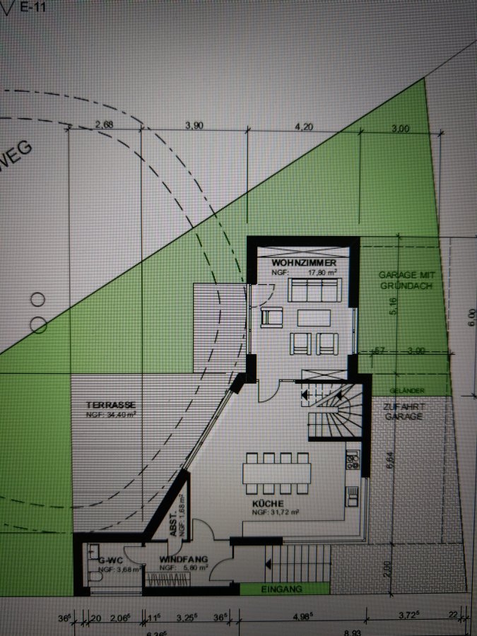

Hallo zusammen!
Wir werden demnächst bauen und wollen der Küche besondere Beachtung schenken, da sie unseren Lebensmittelpunkt bildet.
Anbei ein Vorentwurf unserer Küche. Im Uhrzeigersinn sind 2 * 3,7 * 4,8 Meter.
Das im Plan eingezeichnete Fenster kann natürlich noch geändert werden. Da aus Westen wegen eines großen Baumes wenig Licht ins Haus kommen wird, ist bzw. sind das/die sehr wichtig.
Wir können jetzt natürlich Haus- und Küchenplanung schön aufeinander abstimmen.
Ich hoffe, dass ich keine Infos vergessen habe und freue mich auf Eure Ideen!

Hallo, ich hatte mir den Plan schon im Hausbauforum angeschaut.
Den Nachteil bei dieser Rundumküchenzeile ist, daß man immer mit dem Rücken zum Geschehen arbeitet. Man kann aber auch kaum eine andere Form planen, denn dann müßte man den Tisch parallel zur schrägen Fensterfront stellen und immer irgendwie drum herumlaufen.
Mit einer "nur" L-Küche ist der Stauraum auch nicht so riesig, wenn man nur die US und HS betrachtet und erst mal die Oberschränke außer acht läßt.
An welcher Wand möchtet ihr gerne was haben, also wo das Kochfeld (Muldenlüftung?) und wo die HS (3 x 60er?)?
Dort hat man mir das hiesige Forum empfohlen
Wir hatten diesbzgl. an einen angedockten Küchenblock an der 2 m-Wand.
Der Stauraum müsste eigentlich reichen. Wir haben noch ein großes Sideboard und einen Vitrinenschrank. Ausserdem noch einen Abstellraum und einen Keller. Die Standard-Utensilien passen also bestimmt in die Küchenschränke.
Das Kochfeld ist links. Da dort kein Fenster ist, können wir unsere Dunstabzugshaube montieren. Die 3 HS sollen an der südlichen Wand stehen. Aktuell ist das geplante Fenster zu groß und muss verkleinert werden.

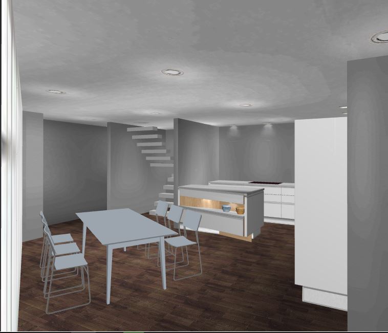

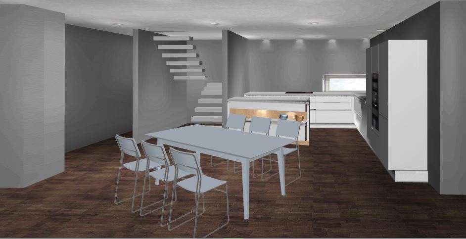

Ich weiß nicht, ob dir sowas gefallen könnte.
die kleine Insel dient zur Komunikation, Büffet ... Dafür müsste aber die Treppenwand 20cm länger werden.
die Rückseite würde ich so wie hier gestalten, aber über die ganze Länge. Auch die Farbkombi ist sehr gelungen.
(Rempp Küche, Houzz, UK)
Wenn dich die Planung interessiert, kann ich sie später noch beschriben.

Hi Evelin!
Deine Planung sieht toll aus und deckt sich weitgehend mit unseren Vorstellungen! Herzlichen Dank für Deine Ideen!
Insofern interessieren uns natürlich die Details dazu :-)
Vielleicht noch ein paar Anmerkungen: Das Fenster wir Normalhöhe haben. Herd/BO-Kombination haben wir ja bereits, obwohl ein BO im Hochschrank natürlich besser wäre :(
Die Insel mit der schrägen Seite sieht klasse aus. Die Mauer könnte natürlich entsprechend verlängert werden. Aber vielleicht doch zu wuchtig? Der Tisch ist ja ziemlich nah an die Fenster gerückt...

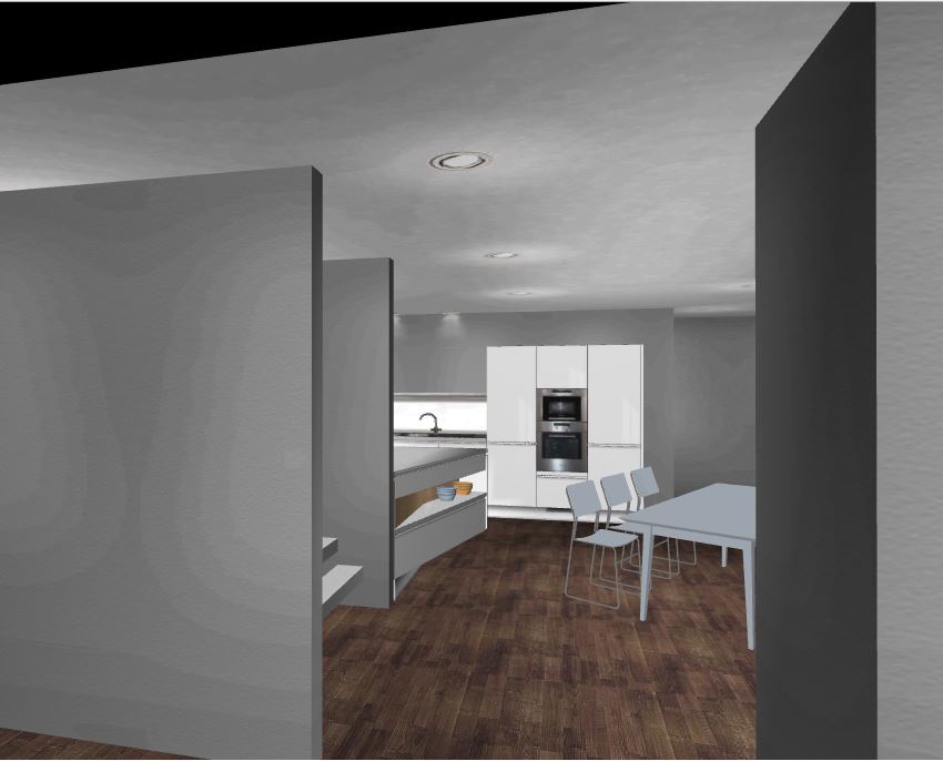

hier die abgespeckte Version. Von planunten links beginnend.
Sichtseite
60er HS
60er HS mit KS
60er GSP
60er US 3-3 mit Spüle
40er US 3-3 mit MUPL oben
60er US 3-3 mit Innenschublade oben
totes Eck
100er US 1.5-1.5-3
60er US it Kochfeld und BO
100er US 1.5-1.5-3
40er US 1.5-1.5-3
Blende
