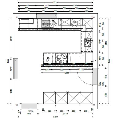

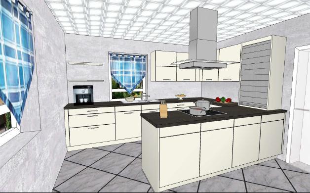

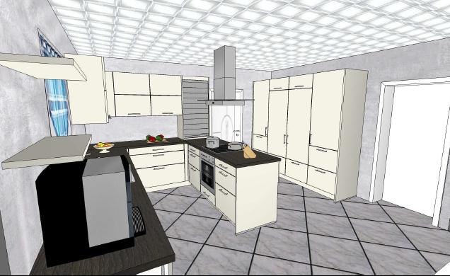

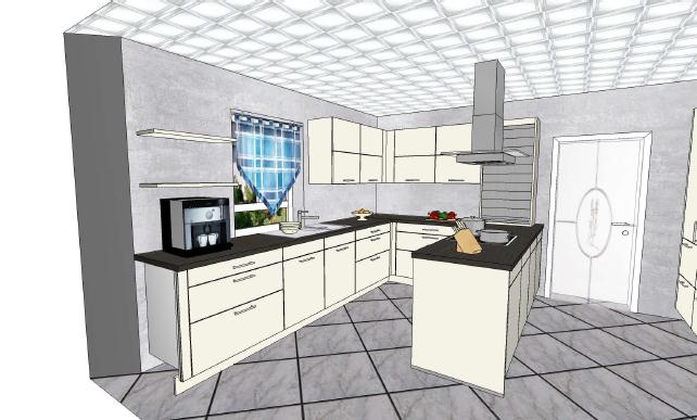

du hast aber schon eine Menge Holz in dieser Küche unter gebracht, da sind rund 15.000,- jetzt nicht soooo viel (hoffentlich keine Folienfront!)
Allerdings wäre der Plan auch noch überarbeitungswürdig:cool:, die Kochhalbinsel ist viel zu schmal, 90 cm Tiefe wären hier schon angebracht, sonst landet jeder, der dir beim Steak braten zuschauen will auf dem Hosenboden und reißt im schlimmsten Fall noch gleich den Nudeltopf oder eine Pfanne mit runter.
Würdest du das ganze als Zweizeiler oder gleich mit *richtiger* Insel nehmen, dann wäre das praktischer und mit Chance noch kostenoptimierter, weil dann *leider* ;-) kein Platz mehr für den teuren und in der Tiefe wenig sinnvollen Aufsatzschrank ist.
Und der Mikrowelle würde ich ein Plätzchen im Hochschrank gönnen... nicht auf der APL...

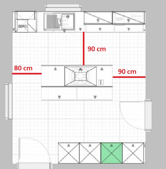

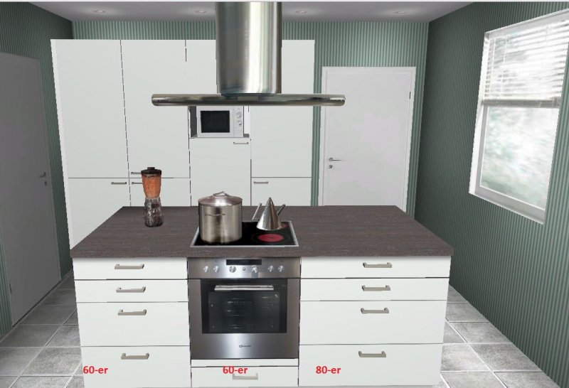

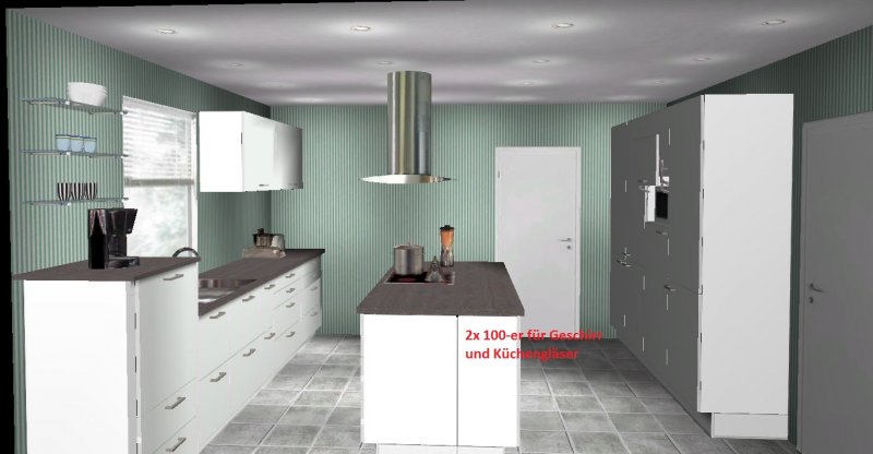

Ich habe dir mal eine richtige Insel geplant, da macht auch das Kochen mit 2+ Leutchen mehr Spaß, weil man ja verschiedene Wege zum Gehen hat und einige großzügige APL-Plätze, wo man jemanden zum Bohnen putzen verdonnern kann;-)
Küchenplanung im Neubau - 259000 - 14. Aug 2013 - 16:51
Die Tür planrechts sollte unbedingt anders herum anschlagen, nicht in den Raum rein, in dem Schrank dahinter kann dann alles, was man nicht 5x täglich braucht, dann kann man auch die Insel etwas mittiger stellen, so mit 100 cm Abstand zur Wandzeile planoben.

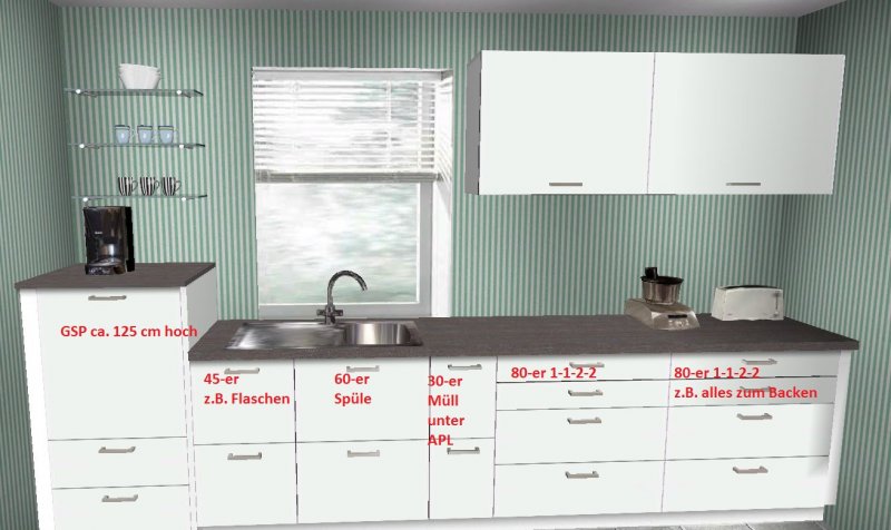

Die GSP ist auf ca. 125 cm hoch gebaut (2 Raster), damit man die Kaffeemaschine und was man da sonst noch rauf stellt, gut bedienen kann.
Wie du siehst, habe ich dir auch 6-er Raster verplant, aber nicht wie der *kfb* in 1-2-3, sondern hauptsächlich 1-1-2-2, da geht eben eine Ebene mehr rein und die 38-Tiefe braucht man nur ganz selten und dafür kannst du auch deine Hochschränke nutzen, wobei auch darin Innenauszüge sein sollten!
Die beiden 100-er in Mindertiefe auf der Inselrückseite bringen dir sehr viel Stauraum, so dass du kaum noch Hängeschränke brauchst, die man eh´ nicht sooo schwer beladen sollte.

AW: Küchenplanung im Neubau
Hallo Angelika,
wahnsinn was so alles möglich ist! :cool:
Danke für Deine Tipps, ich habe morgen und übermorgen je einen Termin im Küchenstudio und dann werde ich das mal anbringen. Bin schon gespannt was rauskommt!
Die Mikrowelle bekommt auf jeden Fall einen Platz im Hochschrank , das hatte ich auch so vor, ich glaube da hatte ich mich falsch ausgedrückt :-[.
Ich werde berichten wie die Termine gelaufen sind!!
Liebe Grüße, Danscha

Schön wäre es zu wissen, wo die beiden Türen hingehen. Vielleicht mal einen Gesamtgrundriss des Geschosses.
Angelikas Inselvariante finde ich schon sehr gut, würde aber auch überlegen, den Backofen in die Hochschrankwand (was sollen das alles für Schränke sein, kurze Erläuterung wäre nett) zu setzen und dafür ein autarkes Kochfeld anzuschaffen.

Noch ein Hinweis, in der Küchenstudio-Ausgangsplanung sind ja auch viele Hängeschränke verplant. Hast du mal eine Stauraumplanung gemacht und werden die wirklich alle benötigt? Deshalb wäre es so wichtig, wenn du dazu mal ein paar mehr Angaben machen könntest.
