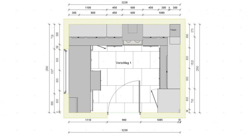

Hallo ihr Lieben,
nachdem unsere neue Küche dank eurer großartigen Hilfe nun fertig geplant und bestellt ist (Einbau Ende des Jahres, endlich :-)) ist meine Mutter dran und möchte ihre Küche komplett neu machen.
Da ich ihr von eurer tollen Hilfe bei meiner Planung berichtet habe, würde sie sich nun sehr freuen, wenn ihr euch auch ihrer annehmen könntet ;-).
Ich stelle euch den Grundriss ein und hoffe, ihr könnt damit was anfangen, ich kann ja leider den ALNO Küchenplaner nicht installieren... Beim Grundriss zu beachten ist, dass die Heizung rechts an der Wand ist (gegenüber Fesnter, mittig, Höhe unter normaler Arbeitsplattenhöhe, steht ca. 28cm von der Wand ab). Und hinten rechts in der Ecke ist der Abzug für den Kamin, da muss man auch gut rankommen können. Ansonsten stelle ich nochmal eine erste (nicht repräsentative) Planung mit ein, dann seht ihr, wo Wasseranschlüsse und Herdanschluss sitzen. Die Küche hat keine Tür.
Meiner Mutter ist wichtig: Ein ausziehbarer kleiner Tisch vor dem Fenster (da die Küche sehr klein ist). Geräte: Herd (4 Platten) inkl. Backofen, DAH, GS, Kühlschrank (jetzt Stand Alone, kann aber auch neu gekauft und in Hochschrank integriert werden).
Euch allen 1000 Dank im Voraus, ich freue mich auf die Planungsphase :dance:...

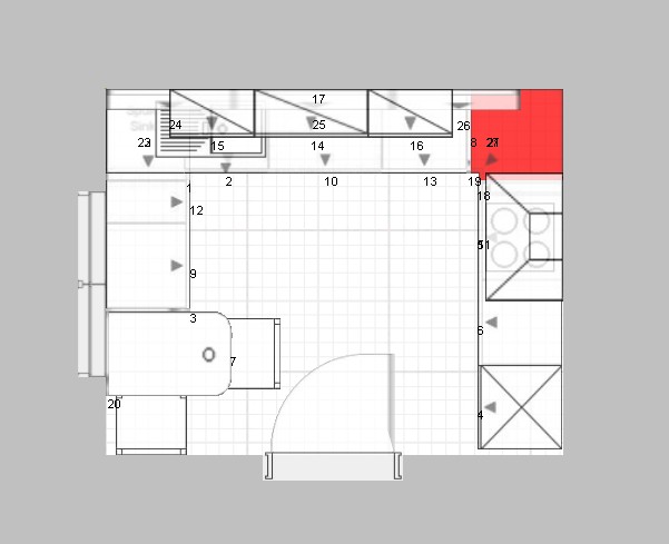

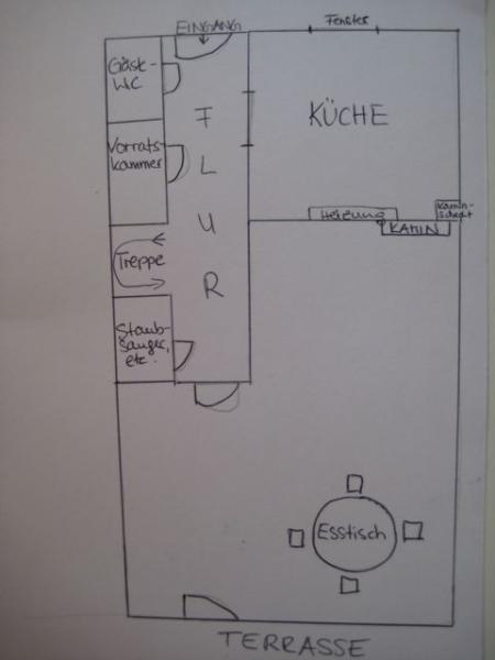

Anbei also der Grundriss EG.
Meine Mutter ist ja nur knapp über 1,60. Ich denke also, die Arbeitshöhe wird zwischen 85 und 90cm liegen. Ich lasse sie das am Wochenende mal ausmessen. Gleiches gilt für den Wasseranschluss, da kann sie auch erst morgen messen. Dann sage ich euch gleich Bescheid. Er befindet sich auf jeden Fall hinten links in der Ecke...
Zur Zeit steht ein Stuhel direkt wenn man reinkommt links neben der Tür (vor der AP) und ein kleiner Hocker wird unter den eingezogenen Tisch geschoben.
Soweit erst mal. Liebe Grüße!

Wie steht es denn mit Heizung? In dem reinen Küchengrundriss habe ich sie unter dem Fenster geortet, jetzt auf deiner Skizze scheint sie an der Trennwand zum Esszimmer zu sein.
AW: Küchenplanung - bitte um eure Hilfe
Genau. Die Heizung ist zur Zeit an der Trennwand zum Esszimmer (wie in meiner Handskizze). Mittig unter der Arbeitsplatte .

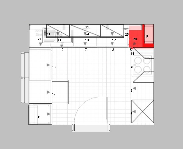

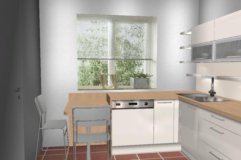

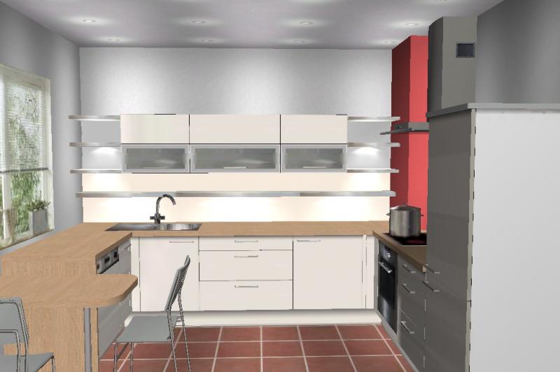

So, hier eine Version mit viel Arbeitsfläche, aber ohne hochgestellten Backofen oder Geschirrspüler (fände ich bei älteren Herrschaften ja noch viel nützlicher). Der Spüleneckschrank oben links ist ja wohl Pflichtteil.
Der offene Geschirrspüler behindert die Spülentür (Müll!) leider noch zum Teil , dafür ist die GSP-Klappe keine große Stolperquelle.

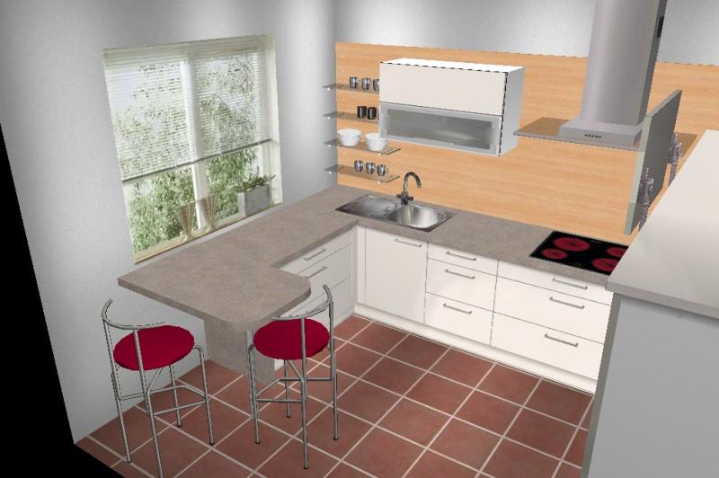

Alternative für den Geschirrspüler: rechts vom Spülenschrank.
Dann hat links am Fenster sogar ein 90cm Schrank Platz.

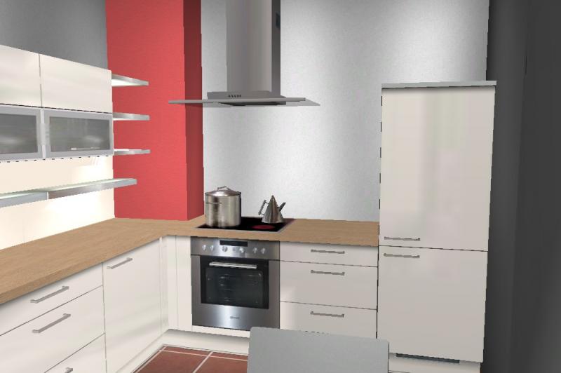

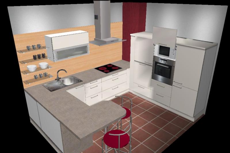

Und hier noch eine Version mit hochgestelltem Backofen (und Mikrowelle, falls gewünscht) und hochgestelltem Geschirrspüler.
Um wieder mehr Arbeitsfläche in der richtigen Höhe zu bekommen, ist der Tisch hier eine Verlängerung der Arbeitsplatte . Dafür gibt es ziemlich bequeme Stühle, nur der Alnoplaner hat sie nicht.

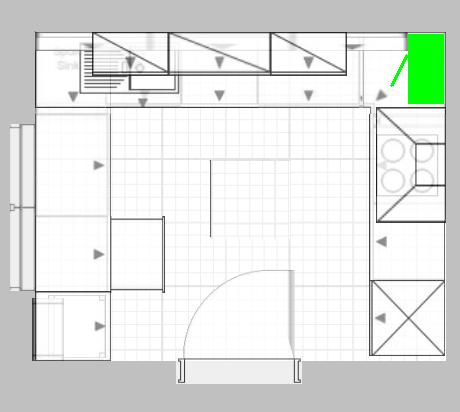

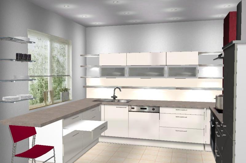

In welcher Höhe sitzt denn die Kaminöffnung? Und, bezogen auf Version 1: in Richtung Herd oder in Richtung Spüle?
Wenn tatsächlich nur ein kleiner Sitzplatz gewünscht wird, kann man natürlich auch einen Unterschrank mit Ausziehtischchen vors Fenster, so wie zB auch bei Ullas Eltern (im Beitrag etwas runterscrollen). Die Arbeitsplatte kann man durchziehen, wenn ihr einen Stuhl mit niedriger Rückenlehne findet, der drunter parken kann.
Heizung neben Kühlschrank: heute sind die Kühlis so gut isoliert, dass die Heizung rechts hinter der Tür schon funktionieren sollte. Backofen neben Kühli geht auch. Vielleicht kostet es ein paar Euro mehr pro Jahr an Stromkosten.
