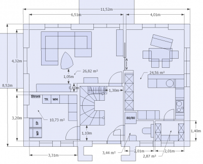

Allein das ihr 30 Grundrisse probiert habt, zeigt das die Person nur das umsetzt was ihr angebt ein Archi der für euch planen würde, würde euch gleich sagen was nicht geht bzw. er würde es planen und nicht ihr dann hättet ihr bestimmt schnell was vernünftiges gehabt.

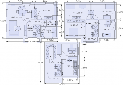

Nein, denn alle meine Versuche waren verschiedene Grundrisse, die alle umsetzbar gewesen wären. Allerdings waren sie teurer und ich habe erst mit der Umsetzung des Eingangs in den Osten die Sonne optimal in den Fokus stellen können:

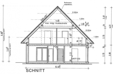

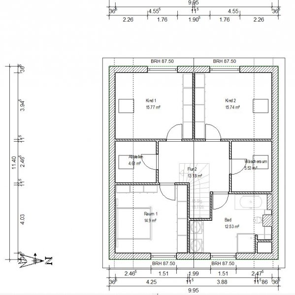

Mit vorgezogenem Traufgiebel (oben waren 4 Zimmer + Bad im Giebel):
Kleines Haus mit Keller:
Ich spreche jetzt aber mal einem Laien per es ab einen Grundriss erstellen zu können. Da ist einfach zu viel zu beachten.

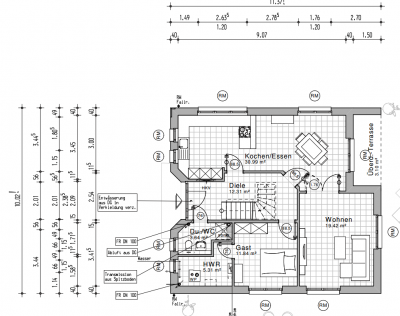

Dafür, dass mein Entwurf keine Fehler hatte, muss ich da widersprechen. Das einzige was war, waren die zwei Stufen mit der Treppe, die ich aber bewusst so gesetzt habe, weil ich wissen wollte, ob das vielleicht doch geht. Mir war der Knackpunkt also bewusst. Gelernt habe ich durch viele hundert andere Grundrisse und an die 100 Besichtigungen in den Parks von Viebrock und den Parks in Köln, Wuppertal, usw. Alleine die Kataloge von Viebrock waren sehr hilfreich, weil man einfach mit dem Lineal prüfen konnte wie breit so ein Flur sein sollte und dann konnte man sich real von der Breite in dem Park überzeugen. Daher hatte mein Grundriss auch 1,3 m neben der Treppe und nicht 1,1 aber ich muss da Viebrock in Schutz nehmen. Bei deren 1. Variante war die Engstelle nur 5-10 cm lang, weil sie eine andere Treppenform gewählt haben, der ich aber wg. oben widersprochen habe:
Die Haustür knallt mit der Toilettentür zusammen
Ja und? Das ist der einzige Schnittpunkt, der bei der Grundrissen "erlaubt" ist. In der Praxis auch völlig unproblematisch, da die Haustür sicher nicht offen stehen bleibt.
es ist so eng das Besuch und ihr nur im Entengang reingehen könnt
In welchem Haus, geht man dann bitte nebeneinander ins Ess-/Wohnzimmer? Das gibt ja schon die Haustüre nicht her. Wichtig ist für mich nur eins. Kann ich die Gäste ins Haus holen, ohne selbst den Flur zurück laufen zu müssen. Und das ist gegeben.
wo sollen die Ablegen und die Sachen aufbewahrt werden? Möblieren kann man im Flur gar nichts.
Unser aktueller Flur ist 6 m lang, 2 m breit und hat nur eine Garderobe, Pflanzen und einen Spiegel. Die Garderobe wo die Gäste ablegen ist 35x70 cm groß. Wir haben allerdings auch jeweils nur 1-2 Jacken da hängen. Unsere sonstigen Jacken und Schuhe lagern wir im Schlafzimmer. Ich will nicht sagen, dass das optimal ist, aber das Argument, dass 1,5 m Breite nicht ausreichen um eine Garderobe in den Flur zu stellen, lasse ich nicht gelten. Und ich sehe da genug Platz für eine Garderobe (keinen hohen Schrank ist klar) und einen Schuhschrank. Mehr brauchen wir aber auch nicht. Wir gehören zur Fraktion wegräumen oder wegschmeißen.
