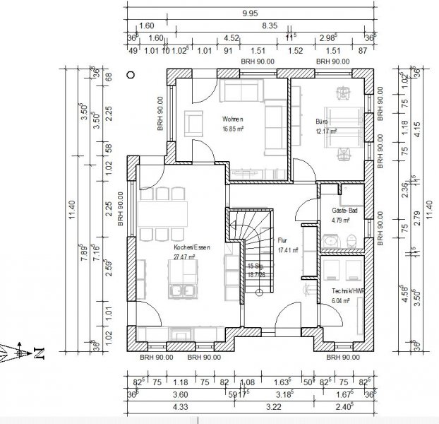

Auch ich habe meinen ganzen Grundriss EG-OG hier selbst geplant. Und unser guter Archi vom GÜ hat meine Planskizzen nur bautechnisch und statisch angepasst. Ich habe alles mit Bleistift u Linear noch skizziert (leichter zu korrigieren), hier im Forum eingestellt und Kerstin und andere Planungsexperten hier haben nützliche Hinweise dazu gegeben.
Dabei habe ich stets vorgestellt, wie jeder von uns sich bewegen würde, wenn wir vom Hauseingang ins Haus gehen und wie wir täglich drin leben würde, also welche Aktivitäten wo im Haus täglich stattfinden. Auch genau so geht es weiter im OG. Dann habe ich die genauen Innenmassen vom Archi geben lassen (Maierwerkstärke u solche tech Drtsils habe ich ihm u meinem Mann überlassen) u erstmals eine leere Form davon auf dem Papier gezeichnet. Dann habe ich gedanklich diese leere Innengrundrissform (bei uns Länge x Tiefe des Gebäudes fast wie Quadrat) wie in Raster aufgeteilt und kam dabei auf ca 9 Quadrate à 3x3 m. Dann habe ich wie Puzzelspiel, jeden Raum/Bereich pro Geschoss ins jeweilige Quadrat gesetzt und hin und her geschoben. Ich habe erst bestimmt, welche Räume auf welchem Geschoss unbedingt sein sollen u wieviel Fläche in qm ich dem jeweiligen Raum geben wollte. Dabei habe ich auch die entworfenen Räume zeichnerisch im realen Maßstab (Dimension Möbelstk abgemessen) möbliert mit Sachen, die mitgenommen od noch angeschafften werden sollen. Habe auch bei der zeichnerischen Möblierung unseren Archi gebeten, dass er unsere Pläne (die vor der unserer Freigabe z Werkplanerstellung, denn in Werkplänen kann man wg zu vielen Techdetails nicht mehr Möbel miteinzeichnen) immer zeichnerisch mitmöblieren, wie was wir alles wo haben möchten. Er hat alles gut verstanden, es auch sinnvoll gefunden u genau so mitgemacht.

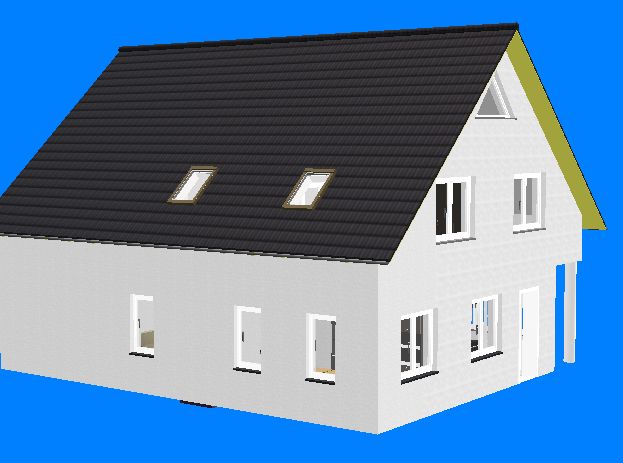

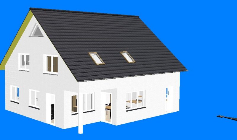

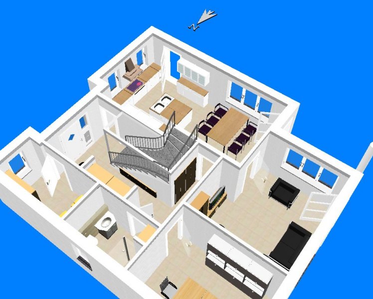

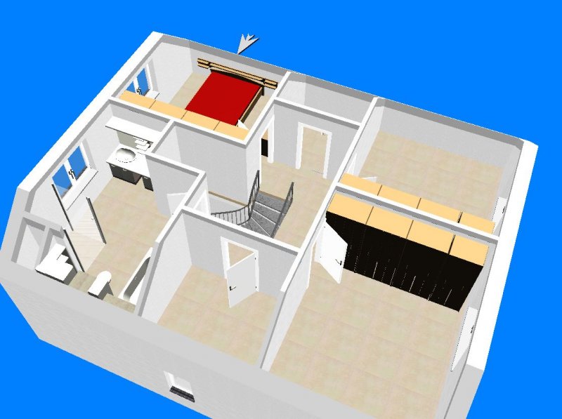

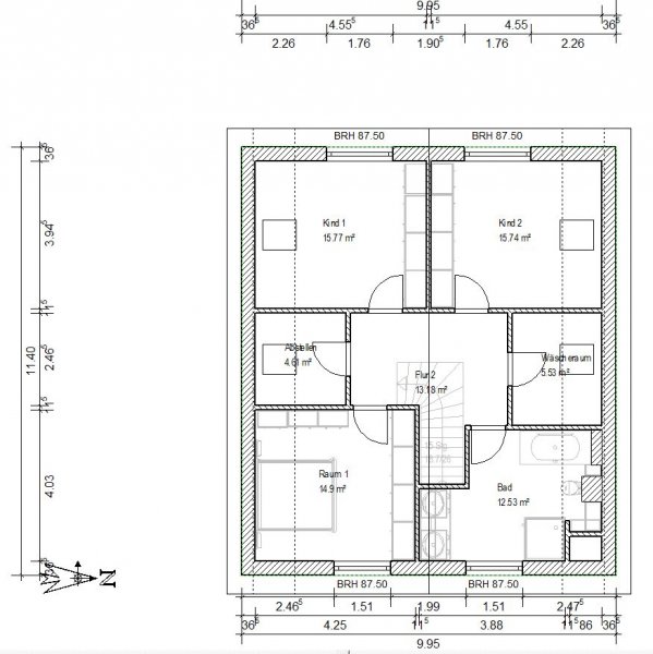

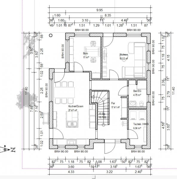

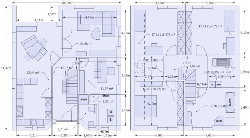

Kerstins neue Hauspläne sind in meinen Augen schon viel besser u praktischer als die ersten Pläner. Allerdings frage ich mich, ob Ihr alle Räume in den gezeichneten Himmelsrichtungen haben wollt. Wir zB mögen lieber Wohn u Essbereich mehr im Süden habe u haben die weniger gesellschaftlichen Bereiche wie EG-Bad zB in den dunkleren Bereichen Geschoben. OK, anders als bei Euch ist unser Hauseingang im Norden u Garten plus Terrasse Süden. Eben, Ihr sollt Eure Lebensgewöhnheit f die Planung prüfen u diese dabei berücksichtigen.
Auch hier empfehle ich 6-er Raster Küche, gegebenfalls mit gesenktem Kochfeldhöhe. Auch bei Budget 25K könnt Ihr die Möglcihkeit einer Schreinerküche prüfen (sehr zu empfehlen).
