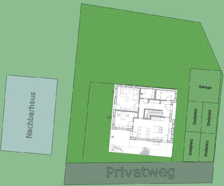

Ja die Ausrichtung wird denke ich dem Nachbarn folgen. Da hab ich nur wieder rumgespielt. ;-)
Ich muss aber dazu noch sagen, dass meine Grundstücksecke Süd/West an meinen Nachbarn vermietet werden "muss". Er kommt sonst nicht ohne zu wenden in seine Einfahrt. Ich kann das natürlich verneinen, aber dann ist das Verhältnis schon vor Einzug verloren. Sind aber nur 2-3 Meter. Sollte nicht allzu weh tun.
Das Sofa kann man spiegeln. Genau deswegen haben wir es gekauft :-D
Würdest du bei deiner Version die Garage ans Haus packen mit Durchgang in den HTR?

Das Grundstk mit. Nachbar wg Mitnutzung teilen, würde ich vertragl, gut regeln, sonst gäbe es Problem hinterher, zB Schneeräumen im Winter. Oder evtl durchaus ihm das Stückchen verkaufen u real teilen. Allerdings kenne ich alle Verhältnisse u. Lage nicht in Details. Wir bekamen auch ein solches BV (Bauvorhaben) zum Angebot, auch zum Bau mit einem Baufirma mit auszuwählendem Haustyp von ihm. Projektiert wurde das ganze BV für 4 Parteien, um das große Baugrundstk Real zu 4 zu teilen. Auch wg Einfahrten von Parteien, die hinter der Einfahrtstr. wohnen würden, hätte es nochmals gesonderte Regelungen geben müssen. Insgesamt wurde für uns das BV nichts, allein schon wg der Schwierigkeit von der. Baufirma alle 4 Partein gleichzeitig zusammen zu finden, die die Verträge gleichzeitig zu unterschreiben.
Wenn Du mich fragst, würde ich aus praktischen Gründen, die Gerage mit Direktzugsng zum Haus über die HWR stellen, zB beim Regen ist es bequemer. Falls ihr dort keine Fenster od Lichtdurchflutung braucht.

Da reicht ein normaler Mietvertrag, damit kein Gewohnheitsrecht entsteht. Der Privatweg gehört ansonsten uns beiden. Da bestehen also geteilte Rechte und Pflichten.

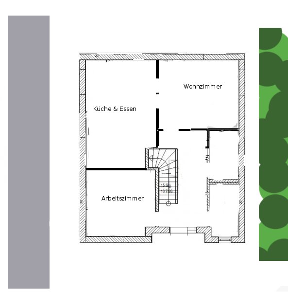

Und wenn man links das Arbeitszimmer macht und den Wohn-Essbereich als erweiterbares L mit der Doppeltür?
(Ich habe in der Skizze erst mal alle Fenster vernachlässigt)
Im Bekanntenkreis haben viele die Garage/das Carport so gesetzt, dass der Garten hinterm Haus geschlossen wird, so dass niemand rund ums Haus schleichen kann. Hinter der Garage ist dann meinst ein Geräteraum installiert, der vom Garten prima erreicht werden kann.

Garage ans Haus oder noch Außentür in den Technikraum hatte ich auch mal kurz überlegt. Garage ans Haus würde ich eher nicht machen. Wenn der Eingang so liegt, wie in meiner Planung, dann sind das 3 m, die man da mal zu überbrücken hat. Es regnet ja auch nicht andauernd usw.
Außentür in den Technikraum nach Norden ... welchen echten Nutzen könnte sie bringen?

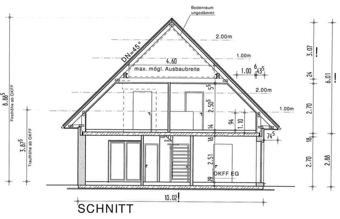

Das ist der Schnitt:

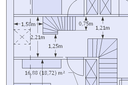

Um den Spitzboden überhaupt mal erschließen zu können, muss zunächst das Treppenproblem gelöst werden. Nach Süden hin sind auf dem Dach die Photovoltaik-Elemente geplant. Trotzdem mal ein Leerrohr mit hoch zu legen wird nichts schaden und jetzt auch nicht gleich die Welt kosten. Aber, so richtig praktikabel sehe ich die Nutzung noch nicht.
Und, im Grunde ist das Haus ja sooo klein nicht. Auch, wenn ihr "Wegsortierer, Aussortierer etc" seid, halte ich den Platz, der in Variante 5a im Hausflur gegeben ist, für sehr notwendig. Die Raumaufteilung ermöglicht auch mal eine Pflegesituation .. man muß dann halt vielleicht doch Wohnen wieder mit Arbeiten tauschen und evtl. die Wand dazwischen versetzen. Das sollte man in der Planung vielleicht ansprechen, dass die Wand zwischen Wohnen und Arbeiten so angedacht wird, dass sie mal anders gesetzt werden kann.

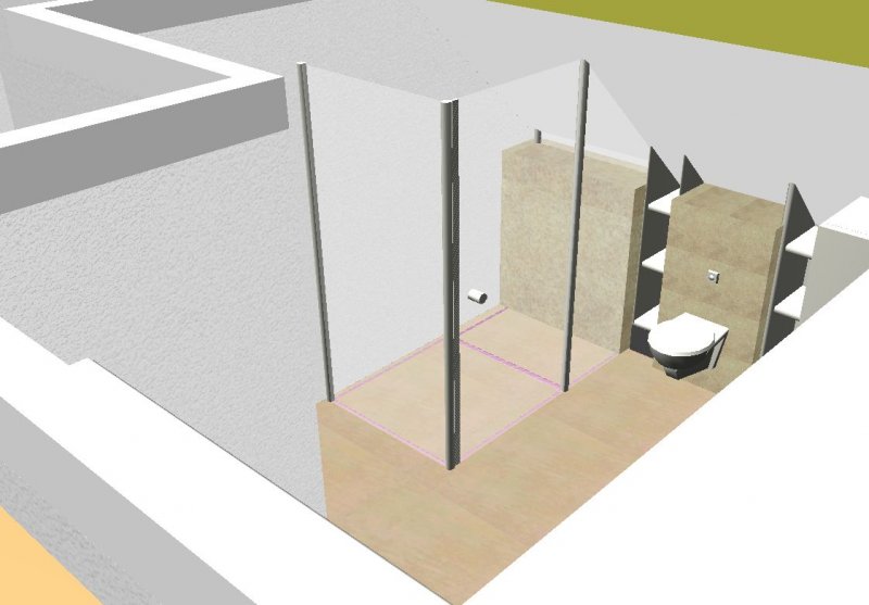

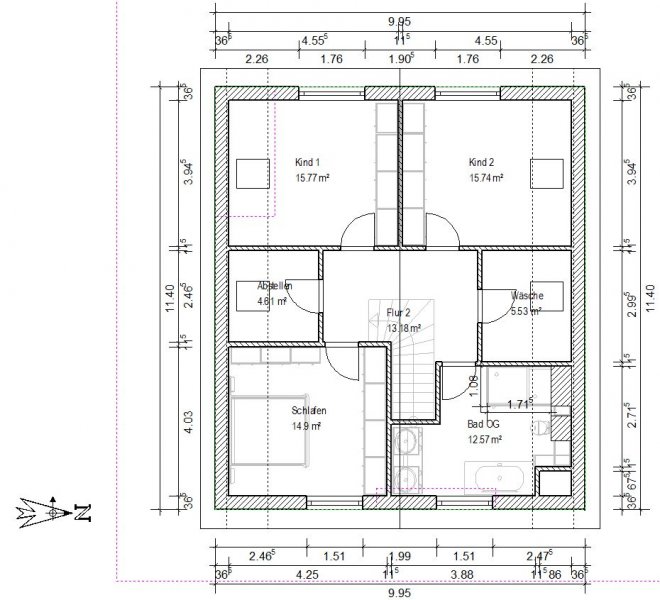

Ich habe nochmal am OG-Bad geschoben, denn die Ecke von der Dusche finde ich wirklich nicht gut. Und, wenn man schon mal baut und bodengleiche Dusche, dann finde ich, kann sie größer als 90x90 werden :kiss: Ich finde es auch immer gut, wenn man gleich Abstellfläche für Shampoo, Duschgel etc. hat.
Daher die Dusche jetzt mal planoben, dann WC und die Wanne halb vorm Fenster.

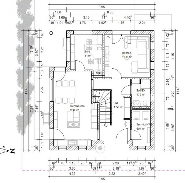

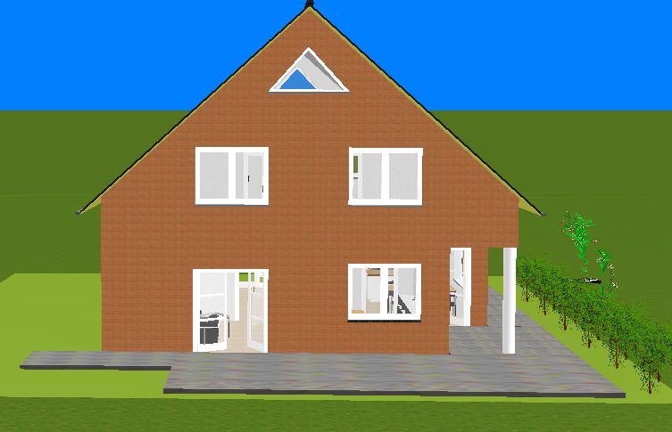

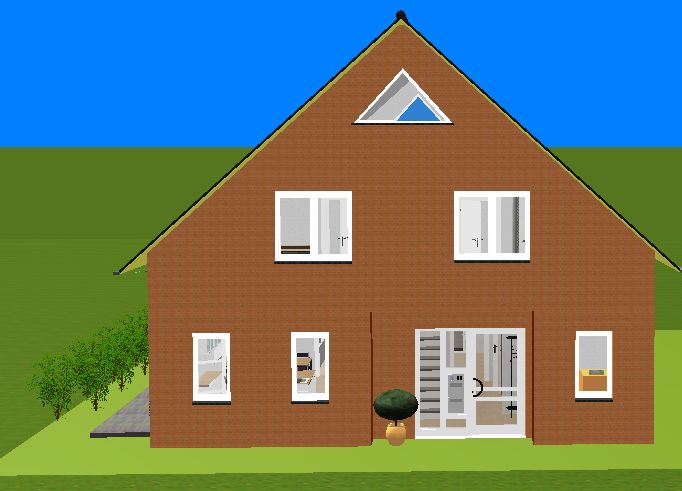

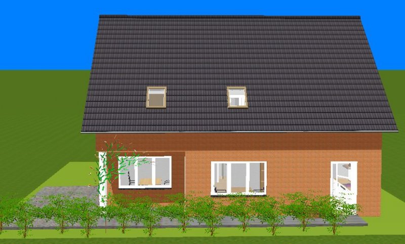

Und dann habe ich nochmal Fensterfeintuning gemacht. Dazu Ansichten und EG-Grundriss

Also wir haben heute morgen fleißig diskutiert und die Vor- und Nachteile der jeweiligen Grundrisse abgewägt. Da wir nicht auf den Blick in den Wald verzichten wollen und uns die Trennung von Kochen/Essen und Wohnen nicht gefällt, werden wir bei unserem Grundriss bleiben.
Ich habe auch erneut für MUPL gekämpft, konnte aber noch nicht überzeugen. Ich werde da im Bekanntenkreis nach vorzeigbaren Beispielen suchen. Das zieht besser ;-)

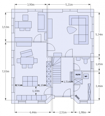

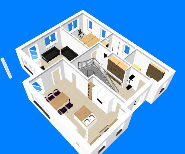

Ich könnte mir das wenn nur so in der Richtung vorstellen:
Also Tür noch weiter nach unten und den Waschraum etwas kleiner.
Außerdem dachte ich daran aus zwei Türen eine Doppel-Schiebetür im Flur zu machen um die schräge Wand als Spiegel- oder Garderobenwand zu gewinnen. Was meint ihr?
P.S. ich habe meinen noch nicht 1:1 an Viebrocks Version angepasst.

@hc: Ja wir planen auch noch unseren Dachbodenausbau und da hab ich die Dachfensterfrage für mich auch schon mal hin- und herüberlegt. Leider haben wir nicht so einen traumhaften Blick wie mgutt und in meinem stressigen Job bin ich froh um jedes Grün in das ich gucken kann. ;-)

Herds, wenn Du solch bodentiefe DFf f Dich planst, dann plane auch. Platz f einen Ventilator mit ein f den Sommer, damit der Dachraumkein Grillraum wird :cool::cool:

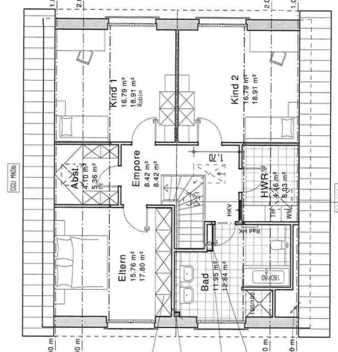

AW: Küche ohne Oberschränke

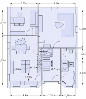

Aus Beitrag 24 .. nicht 100%ig mein letzter Stand, reicht aber vielleicht.
attachment.php
attachment.php

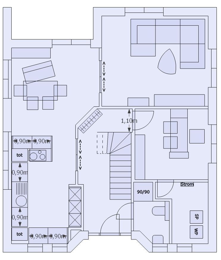

Ich habe nun mit Deinem Ansatz gespielt und daraus ist der Grundriss in der Variante 35 entstanden,
den meine Frau für den bisher besten hält und direkt ein paar Änderungswünsche äußerte, die ich in Variante 36 umgesetzt habe:
Der Unterschied im Kern ist die verschalte Treppe. Meine Frau bevorzugt hier eine offene, was ich aber in dem Fall, da die Treppe bereits von zwei Seiten umrandet ist und wir 1,5 m Platz haben, für unwichtig halte. Da müssen wir noch drüber diskutieren.
Dass sie sich nun überhaupt dafür entschieden hat, liegt am direkten Übergang zwischen Essen und Wohnen und dass das Wohnzimmer nun Platz für einen Weihnachtsbaum bietet, was bisher bei keinem Grundriss der Fall war. Dadurch sah sie nun über den "Premium-Platz" des Büros hinweg, sowie der fehlenden Doppeltür und überdachten Terrasse.
Ich freu mich darüber, dass mein Sofa evtl. passen könnte :-)
Von Schiebetüren konnte ich sie bisher nicht überzeugen. Ich werde ihr in jedem Fall diese hier zeigen:
http://www.thieme-tueren.de/wohnlich-und-modern-schiebetueren-in-einem-exklusiven-wohnhaus/
Also normal weiß/glatt mit Lichtausschnitt. Das findet sie bestimmt gut. Die Türen werden ja denke ich zu 90% sowieso immer offen sein, also warum nicht gleich Schiebetüren.
Interessant fürs Alter finde ich, dass man das Haus ziemlich einfach in zwei Wohnungen aufteilen kann (Küchentür zumauern + Wohnungstür auf Höhe der Dusche).
Um oben eine Treppe in den Spitzboden zu realisieren zu können, dachte ich an sowas, weiß aber nicht ob die Kopffreiheit ausreicht:
