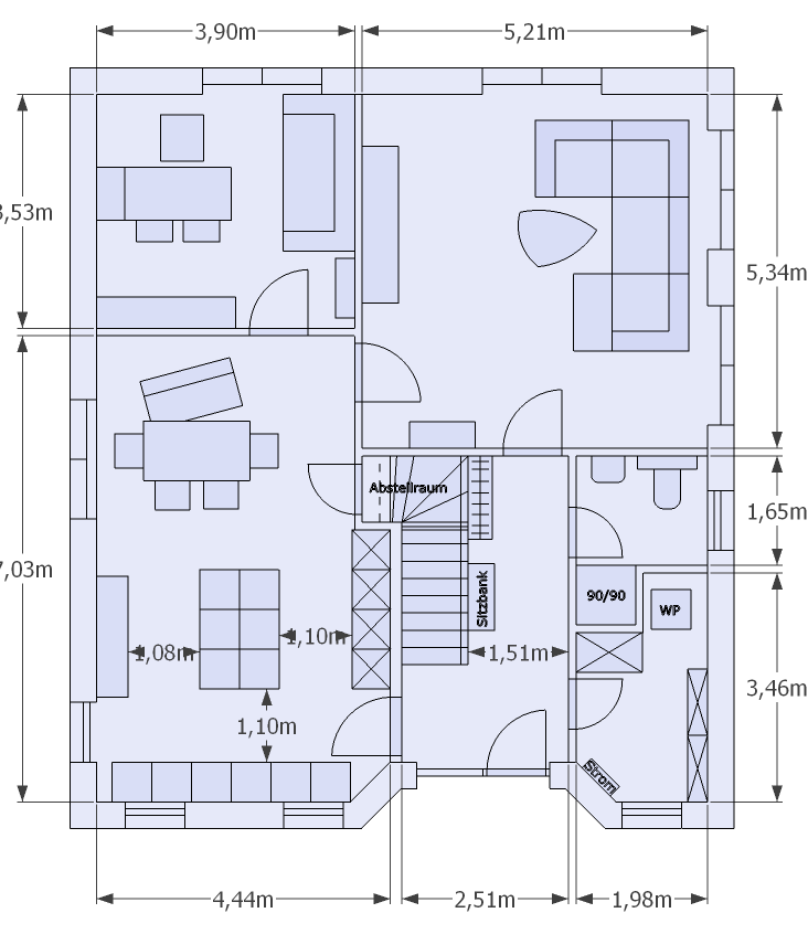

Ich werde das noch mal anmerken, kann gut sein, dass meine Frau das missverstanden hat, weil ich das Bild hier zeigte wg. der Sitzgelegenheit:Von Flurseite muss ja nur unter der Treppe eine Wand. Die eigentlich Treppe kann nach planrechts ja offen bleiben. Und den Platz dadrunter würde ich wirklich auch für Schubschubladen etc. nutzen.
Ich dachte wenn ich dusche ist die Tür abgeschlossen :PDas Gästebad ... "Tür geht auf" und "jemand macht die Dusche auf" gibt.
Vom Küchenaufbau her gehe ich da konform. Aber da rausgehen.. wie gesagt, sind da nur 3 m Garten. 50 cm Hecke 2 m hoch, 1 m Weg und 50 cm Schotterrand ums Haus. Was bleibt da noch für einen Grillplatz/Kräutergarten und wie sollen die Kräuter m Schatten der Hecke wachsen oder willst Du da nur eine halbhohe Hecke/Zaun machen? Dann schaut mir ja jeder beim Grillen zu.Und Ess/Kochraum ... da sollte meiner Meinung nach unbedingt ein Ausgang nach draußen sein. Schon, wenn Kinder im Garten sind und schnell etwas trinken wollen. Oder man die Sachen zum Grillen rausbringen will. Denn einen Weg wird es da ums Haus ja trotzdem geben. Oder wg. der schon zitierten Kräuter und, weil es einfach toll ist, auf der Südseite die großen Fenster zu haben
Das ist eine halbhohe Anrichte in Kernbuche. In V35 hatte ich die in der Küche, das wollte meine Frau aber nicht, daher habe ich sie in V36 nach oben verschoben.Was ist das noch für ein Schrank dort in dem Raum planoben.

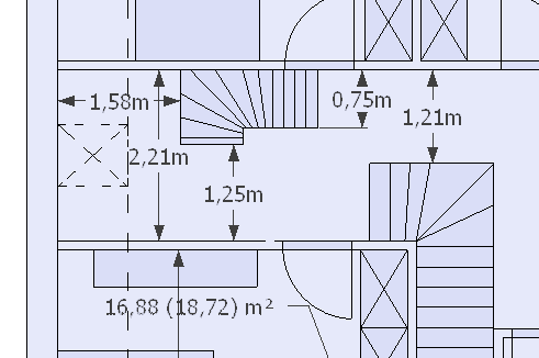

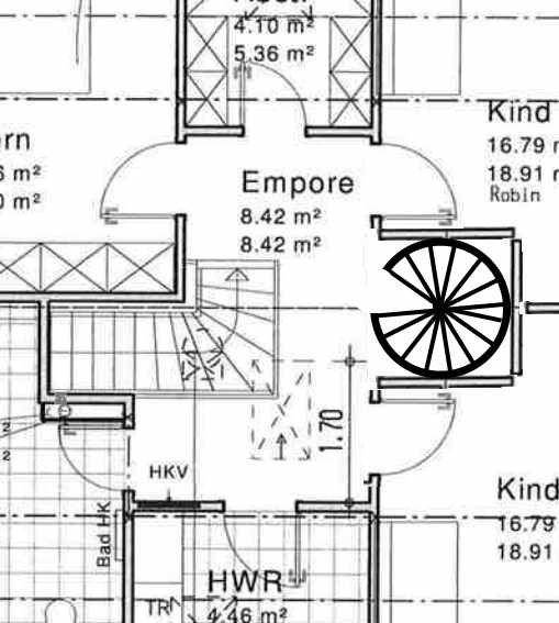

So eine haben wir im Moment. Das wäre echt traurig, wenn nicht mehr ginge. Ich wäre ja bereit den Drempel minimal anzuheben und die Kinderzimmertür 10-20 cm nach rechts zu versetzen. Meinst Du dann geht das immer noch nicht?noch kompaktere Raumspartreppe

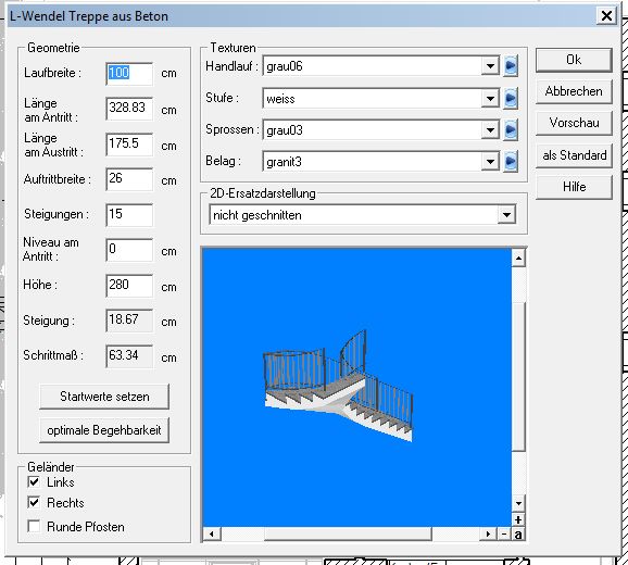

Du hast eine Stufe zu viel oder nicht? 280 cm ist ja die Gesamthöhe. Da brauchst Du nur 14 Stufen.von mir geplanten Treppe
Ja aber nur wie bei V35. Bei V36 würde ich mir dann ja die komplette Wand als Stellfläche verbauen. Beim Esstisch ist das Wurst, aber bei der Küche nicht.Wenn der Preis bodentief und Normalfenster egal ist, dann gönne die bodentiefen Fenstertüren auch dem Ess/Kochbereich.
