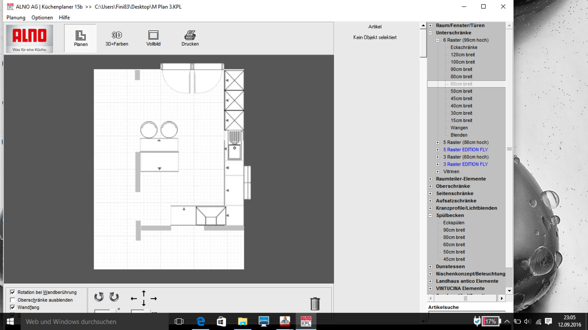

Kühli ganz planoben geht eigentlich auch nicht. Da rennst ja nen Marathon in der Küche.
Ein Gang von 100cm zur Insel reicht völlig aus.
Hmm, was mir da aber auch grade auffällt: man könnte ja was in der Abstellkammertüre versenken, wenn diese trotzdem gebaut wird. Diese Öffnung scheint in der Statik ja schon berücksichtigt zu sein, im Gegensatz zur Türe vom Flur aus...

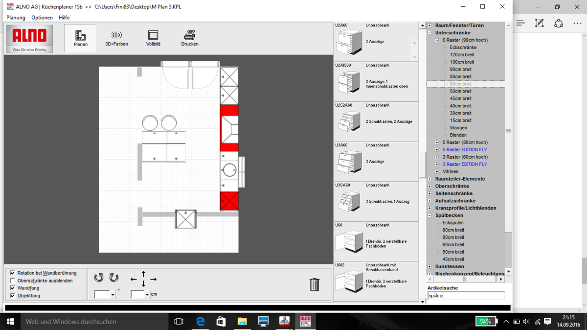

Also dann z.B. von planunten links nach oben:

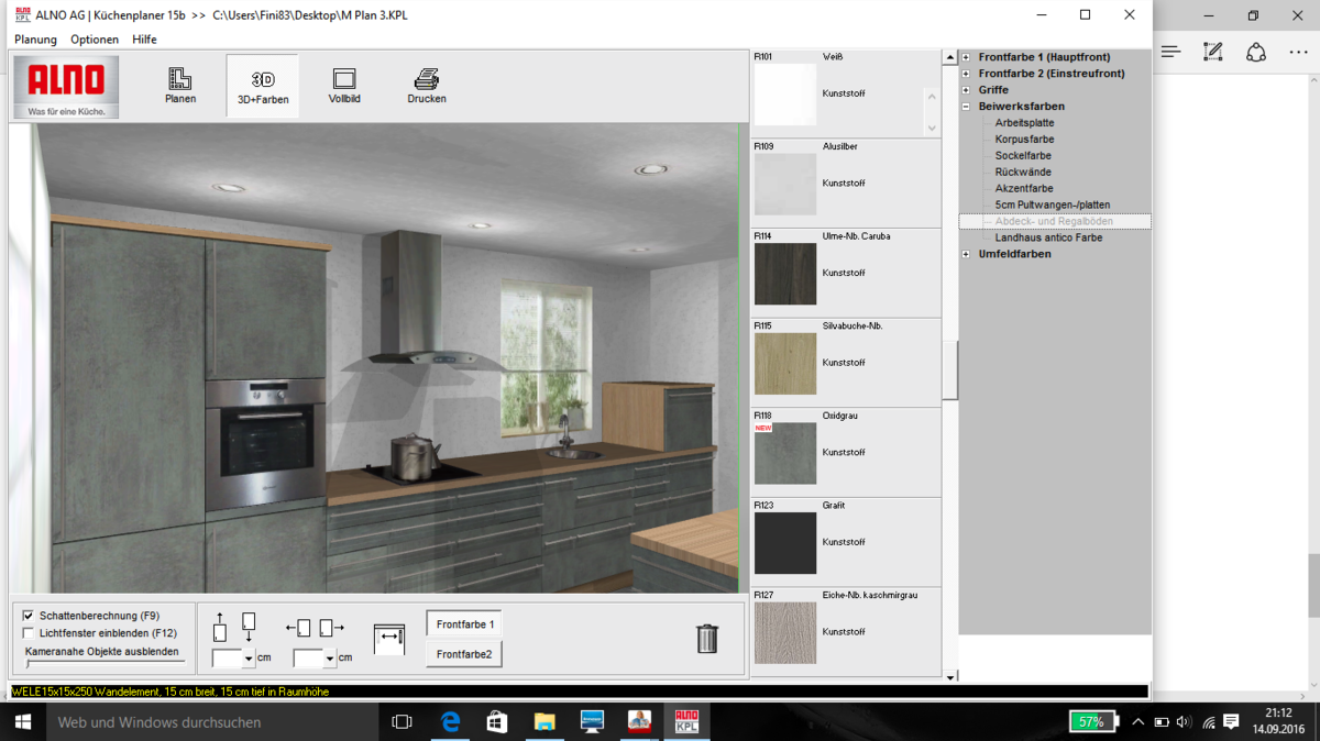

- in der Türöffnung fast bündig mit der Wandoberfläche versenkter Solitär Kühlschrank in Edelstahl bis zu 70cm Breite. Also schön inszeniert
- Dann Lücke/nix zur Fensterzeile
- Fensterzeile beginnt planunten mit 4cm Blende und einem hochgebauten GSP, Wange
- 40er Auszüge
- 60er Spüle ohne Abtropfe
- 30er
MUPL
- 80er Auszüge, 80er Auszüge, darauf mittig das Kochfeld platziert, damit es nicht so weit weg kommt vom Kühli.
- 120cm Backofen und Vorratshochschrank mit Innenauszügen. Der Backofen darf ruhig weiter weg sein, da rennt man nicht so oft hin, wie zum GSP.

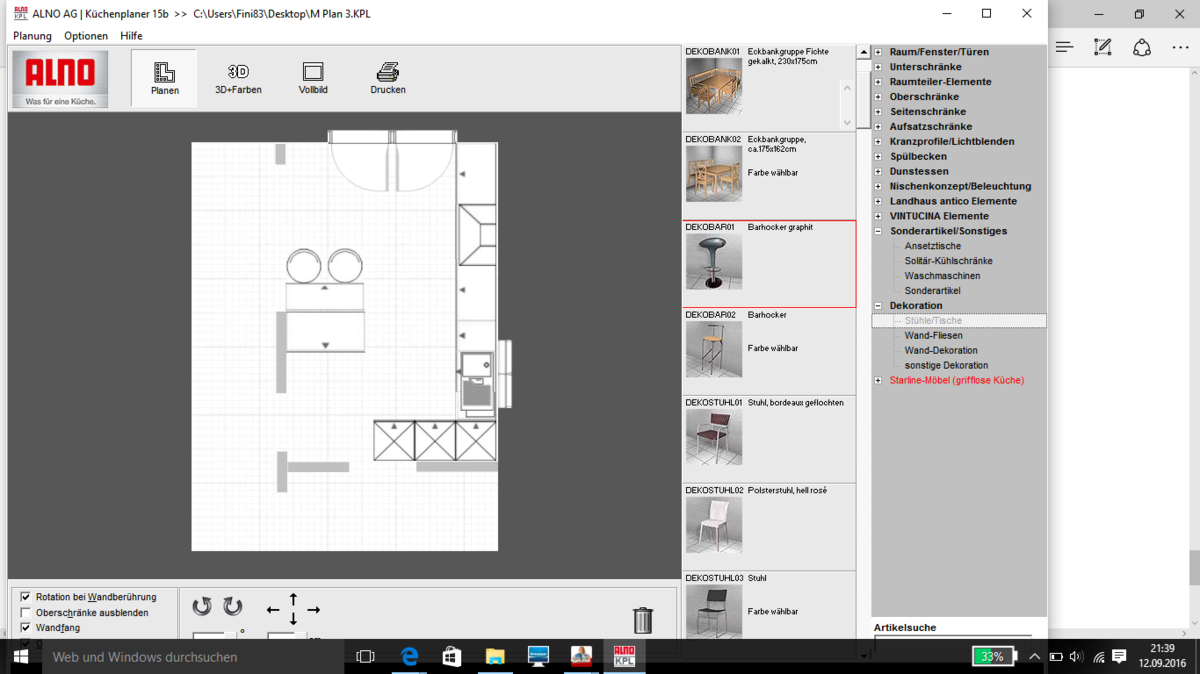

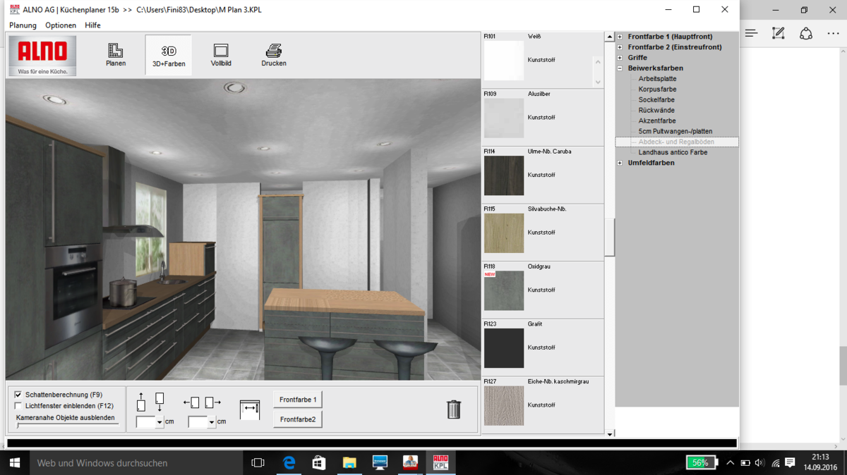

Insel mit 80er + 60er Auszügen etwa 140cm breit und ca. 90cm tief mit Plattenüberstand. Ein Abstand zur Zeile mit 100cm reicht wie gesagt. In die Insel würde ich dann idealerweise das Geschirr einräumen, kurzer Weg vom GSP. Das Kochgeschirr und die Vorräte in der Zeile.
Also ich fände ja an dieser Variante reizvoll, dass man den Kühli bzw. Kühl-Gefrier-Kombi als ordentlich großes freistehendes Gerät mit 2m Höhe in diese Türöffnung bekommen sollte.
Evelin, bist Du vielleich so nett und stellst das mal im
Alno grob nach? Hab meine Basteldateien schon entsorgt
