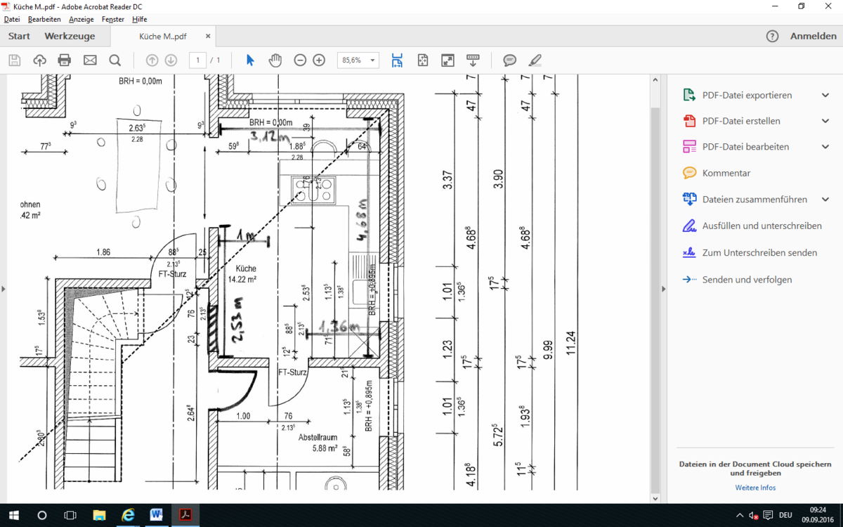

da die Küchenplanung hier so viel Spaß macht, habe ich einem Freund angeboten, ihn bei seiner Planung zu unterstützen.
Er ist alleinstehend und fängt gerade an zu bauen.
Trotzdem soll das Haus und die Küche natürlich so ausgelegt sein, dass dort auch eine Familie wohnen kann.
Anbei mal der Plan der Küche.
Ich habe eine Tür vom Flur zur Küche schon gestrichen und dafür in den Abstellraum nebenan gelegt.
Sonst gibt es eigentlich kaum Möglichkeiten, die Küche vernünftig zu stellen. Oder sehe ich das falsch?

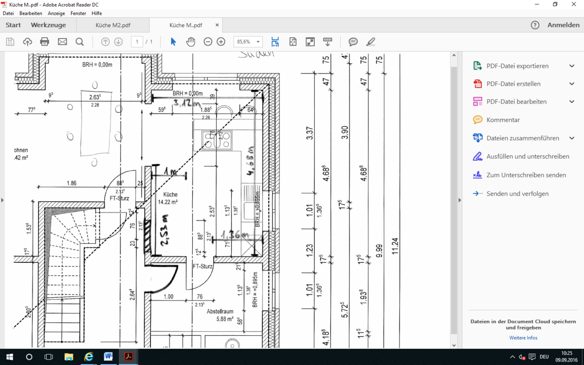

In den 1. Plan habe ich die Maße reingeschrieben und die umgelegte Tür eingezeichnet.
Im 2. Plan habe ich mal grob eingezeichnet, wie die Einteilung ungefähr möglich wäre.
An der Wand planlinks komplett Hochschränke, mit Kühlschrank und hohem Backofen .
Und planrechts Arbeitsfläche, Kochfeld und Spüle.
Evtl. neben der Spüle hochgesetzt die Spülmaschine?
Oder ist sie blöd an der Stelle?
Wir sind für alle Tipps und Ideen offen, und ich hoffe, wir kriegen für den Junggesellen eine schöne Küche hin ; )

Sorry, ich hab gerade gesehen, dass die Zeichnung mit den Maßen fehlt.
Hier ist sie.
Also die Küchentüre würde ich tunlichst da lassen, wo sie ist. Höchstens noch ein bischen nach planoben schieben. Das wäre doch total nervig, wenn man jedesmal diesen Slalom laufen müsste, wenn man von der Treppe kommt. Die beginnt ja scheints planunten links und gegenüber der Küchentüre ist nur der Kellerabgang.
Man könnte die Hochschrankwand in die Abstellkammer rein versenken, sofern das keine tragende Wand ist. Mit Trockenbau ummantelt. Ginge leider nur so, denn für Türe und Schränke ist sonst zu wenig Platz.
Also dunkleres Blau = 4 Hochschränke planunten.
Geld = Trockenbau
Orange = Installationsschacht, irgendwo müssen ja auch die Leitungen durchs Haus gehen.
Hellblau = Unterschränke
Türkis = zwei Sitzplätze am der Arbeitsinsel
Am Ende der langen Zeile könnte eine schöne Vitrine stehen, so bischen als Blickfang vom Essbereich aus. Oder ein Bild, Pflanze etc...
Das ist natürlich auch eine gute Idee.
Wir hatten irgendwie immer gedacht, die Tür vom Abstellraum zur Küche muss bleiben, aber muss sie ja gar nicht.
Und jedes Mal durch den Abstellraum zu laufen, um in die Küche zu kommen, ist auch wirklich nicht so toll.
Aber mit dem einsenken geht leider nicht, es ist eine tragende Wand...
Eine Schiebetür macht auf jeden Fall Sinn.
Aber da die Wand zum Abstellraum eine tragende Wand ist, geht das mit dem einsenken, wie tantchen es vorgeschlagen hat, ja leider gar nicht. Oder sehe ich das falsch?
Die komplette Wand verschieben geht ja auch nicht, weil das Fenster vom Abstellraum dann im Weg wäre...
Ich überlege gerade, ob es wirklich so blöd wäre, die Küchentür weg zu lassen?
Wenn man z.B. vom einkaufen kommt, kann man ja direkt in den Abstellraum gehen (wo auch Vorräte, Getränke und ein 2. Kühlschrank mit Gefrierschrank stehen sollen), alles auspacken, was dort hingehört, und dann weiter in die Küche.
Und sonst hält man sich ja meistens im Wohn- oder Esszimmer auf, und geht dann von dort aus in die Küche.
Oder sehe ich das falsch??
Naja, das kommt auf die Gewohnheiten an. Kann man sich auch dran gewöhnen mit dem Slalom durchs Esszimmer.
Aber so Schlurfis, die morgens als Erstes mal noch ganz verpennt in die Küche an den Kaffeeautomat müssen, ist der direkte Weg sicher besser ;-)
Oder wenn man heimlich vom Flur schnell mal an den Kühli will, ohne Leuten im Esszimmer zu begegnen. Trifft dann aber nur Familien, wo z.B. Teenie schon im Pyjama ist...
Man könnte schon über den Abstellraum rein. Dann fallen halt 80cm Hochschrank weg, die man mit einer versteckten Türe auch "integrieren" kann.
Aber dann wird es auch mit der Halbinsel zu eng, weil zu wenig Abstand zu den Hochschränken.
Bedeutet also etwa 40cm schmaleren Esszimmer-Durchgang und somit 40cm mehr Slalom...
Alternativ könnte man den Esszimmereingang ein bißchen nach Planoben schieben mit links halt einem 20cm Wandstummelchen und den Durchgang zum Essbereich tatsächlich paar cm verschmälern. Dann könnten ca. 270 cm Wandlänge planlinks ausreichen für 60cm HS, 110cm Abstand mit Türe, 90cm Insel.

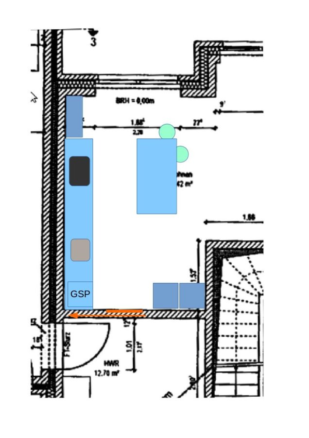

upload_2016-9-9_9-25-50-png.222325
wenn mal die beiden Zeilen so belassen würde, aber die HS + Wand 45-50cm nach planrechts schiebt, könnte man eine Gardarobennische einplanen. Wo ist denn eine Garderobe eingeplant?
wenn es diese tragende Wand nicht gäbe, dann könnte man es so machen. Die insel ist ist 3.2 x 1.2 m gross, wobei 1.1m Inseltiefe auch reichen.
Hmm, also mir drängt sich da eher ein Raumtausch auf. Die Räume außen sind ja genau gleich breit. Nur hat Wohnen links halt kein Fenster mehr. Mit der Raumtiefe von etwas mehr als 4,50m wäre das aber net sooo tragisch. In der Wohnung meiner Mutter waren es 6,75m und draußen über der Terrasse noch ein Balkon. Selbst da ging es mit dem Licht noch.
Da fände ich es auch hinsichtlich Einkäufen vom Auto her wesentlich besser, wenn die Küche nach links käme und man von der Garage durch den HWR direkt da reinlaufen könnte.
Und dann würde ich Essen und Küche "zusammen" lassen und stattdessen den Wohnbereich durch eine Schiebetüre abtrennbar machen. Also einfach Wohnzimmer nach rechts, so wie es ist mit den Wänden. Falls mal jemand seine Ruhe möchte und der andere Teil der Familie noch am Esstisch sitzt oder jemand in der Küche werkelt.
So hätte man auch einen Slalom vom Flur aus, aber nicht mehr um ein Mauerstück drumrum, sondern ein wenig direkter *find*
Alternativ von der Treppe aus durch den HWR. Dann könnte ja der Abstellraum z.B. auch die Haustechnik aufnehmen, falls möglich. Weiß ja jetzt nichtm wie das alles gedacht ist. Aber eigentlich sind im Stadium Erdarbeiten alle solchen Sachen schon fix.
Kommt also drauf an, wie "wohnlich" man sich den HWR einrichtet und wie gern man dann später da evtl auch durch läuft, wenn man den kurzen Weg möchte.
Also hier mal ein Beispiel mit langer Wandzeile, freistehender Insel mit Sitzplätzen und zwei Hochschränken. Wobei man auch hochgebauten GSP und Kühli nach links neben die Spüle stellen könnte. Dann wäre zumindest der Weg zum Kühli etwas kürzer.
Bei 312 cm Raumbreite (sind wohl eh noch Rohbaumaße) hat man eben einfach nicht genug Platz für eine Insel und Laufwege. Aber mit offenem Durchgang klappt das.
Oder eben alternativ meinen ersten Vorschlag gespiegelt. Aber dann ohne Versenkte Schränke, das wäre ja dann wegen fehlender Türe nicht mehr nötig. Dann halt ne versteckte Türe in der Hochschrankwand vom HWR zur Küche. Und die Zeile auch nicht unbedingt an einer Toten Ecke angeschlossen, sondern separat mit etwa 70-80cm Abstand und den hochgebauten GSP dann ganz in die Ecke planlinks.
