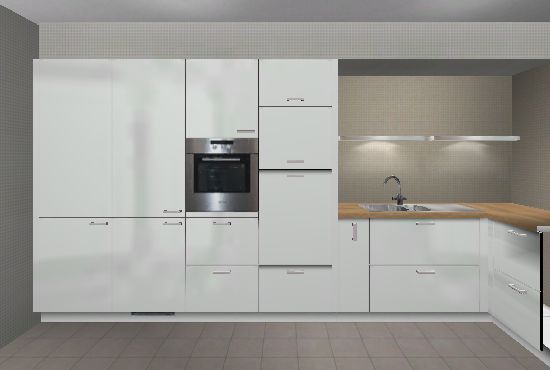

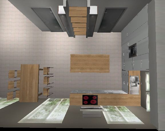

Hallo alle,
für unseren Neubau sind wie gerade dabei, die Küche zu planen. Die Positionen der Anschlüsse und auch der Tür in die Küche sind bislang noch vollkommen flexibel. Auch das Küchenfenster kann bei Bedarf noch verschoben werden. Die zwei kleinen Mauern, die in die Küche reinragen, sollen zu einem offenen Regal für Medien werden. Die genaue Position davon ist aber auch noch flexibel. Die Küchenplanung im Hausgrundriss sind nur eine sehr grobe Idee. Die Küchenplanung im ALNO -Planer sind ein wenig konkreter.
Wir hätten gerne in Richtung Essbereich Schubladen, anstatt Schränke. Allerdings habe ich im ALNO-Planer keine gefunden. Gibt es das einfach nicht?
Ansonsten, freue ich mich über alle Kommentare und Ideen zur Weiterentwicklung.
Viele Grüße,
Phil

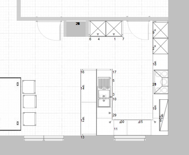

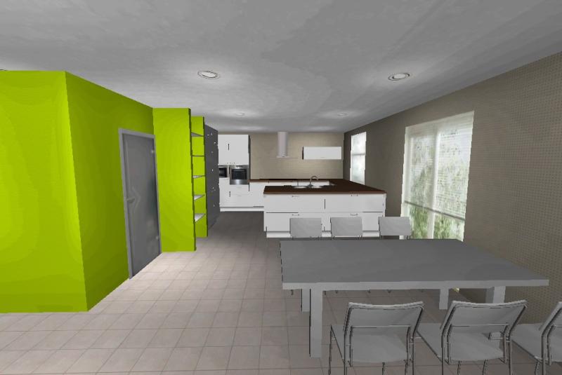

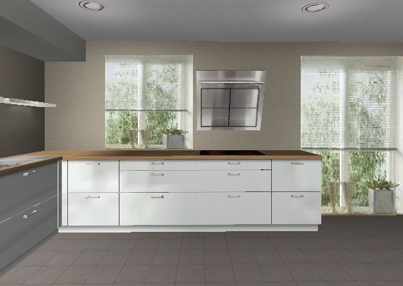

Ich habe Deine Planung mal ein bisschen umgeformt. 4 Seitenschränke an der Rückwand sieht schon recht massiv aus - deshalb habe ich 2 Schränke auf die Flurwand genommen.
Die Spüle habe ich mal gelassen, dafür das Kochfeld an die Rückwand gelegt (Wandhauben sind günstiger), und an der Insel von hinten nochmal Auszugschränke angestellt.

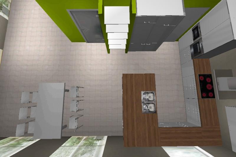

Bei dieser Variante steht die Spülmaschine an erster Stelle in der Insel, so dass man beim ein/ausräumen nicht soweit zu den Geschirrschränken hat. Die Spüle ist auf der Insel - so hast Du einen schönen Schnibbelplatz vor dem Fenster (die Kinder sind bald in der Schule) und solange Du die Kiddies noch im Auge haben musst, hast Du die Spüle und einen Schnibbelplatz ideal zum gucken.

das mit dem Kochfeld auf der Insel sehe ich genauso wie Vanessa.
Wenn Du wirklich eine eingebaute Mikrowelle möchtest (Mikrowelle auf APL finde ich auch doof), warum nicht ein Kompaktbackofen mit integrierter Mikrowelle?
Habe ich seit 20 Jahren und finde das für mich genial.
Hat m.M. sehr viele Vorteile.

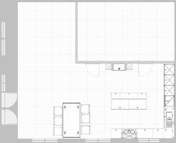

Ich finde ja, dieser Raum ist mal wieder prädestiniert für eine richtige Insel, weil genügend Platz da ist.
Daher meine Version ;-)
- 60er Vorrats-/Geschirr etc. Hochschrank
- 60er Kühlschrankhochschrank
- 60er Backofen-Hochschrank
- 60er GSP Hochschrank, dadrüber hinter Klappe Standmikrowelle
- 25er Element mit Tür für nicht genutzte Backbleche, Schneidbretter, evtl. Handtuchhalter
- 90er Spülenunterschrank ...hier könnten auch 2 große Becken rein und dafür keine Abtropffläche. Der untere 90er Auszug ist Stauraum
- tote Ecke
- 60er Schrank mit Müll unter der APL
- 90er Auszugsunterschrank (Schüsseln, Tupperware, Küchenhelfer etc.)
- 90er Auszugunterschrank für Kochfeld, Töpfe, Kochbesteck usw.
- 60er Auszugsunterschrank für Gewürze, Öle usw.
Insel aus 2x100er Auszugsunterschränken für Geschirr, Besteck, Tassen etc. - auf der Rückseite tiefenreduzierte Schränke für Tischdecken, Tischdeko, Kerzen, Vasen etc.
Die Küchentür etwas aus der Ecke gelöst, zwischen Küchen- und Wohnbereichstür dann das Medienregal, rechts und links könnte ich mir schmale Glasvitrinen für Gläser etc. vorstellen.

:2daumenhoch: das sieht schön grosszügig und très chic aus :top:

vielen Dank euch beiden für die Mühe, das sieht wirklich sehr chic aus :top:
Bei allen Lösungen fehlen mir ein bißchen die Oberschränke. Macht man das heute nicht mehr so? Ich bin es irgendwie gewohnt, dass gerade Gläser immer von oben geholt werden müssen...
Zu der Insellösung:
Ist es nicht unpraktisch, das man die Sachen bei der Spüle wäscht, dann über den Gang zur Insel trägt und dann auf der Insel schnippelt und zubereitet und dann wieder über den Gang zum Herd tragen muss?
Außerdem sehen wir eine Gefahr, dass die Insel, da weder Herd noch Spüle dort ist, zu einer Art großen Ablagefläche verkommt und eigentlich gar nicht für den zugedachten Zweck genutzt wird.
Andererseits hatten wir noch nie eine Insellösung und daher keine praktische Erfahrung damit.

wir haben jetzt ein erstes Angebot für eine Küche bekommen.
Die Küche ist von Bauformat und mit weißen grifflosen Fronten (nicht lackiert sondern beschichtet) und einer beschichteten Arbeitsplatte .
Folgende Geräte wurden uns dort eingeplant:
- Backofen Neff MEGA BF 1542 N EU
- Induktionskochfeld Neff TT 4480 N
- Geschirrspülmaschine Neff GX 663
- Kühl-Gefrierkombination Neff KG 835 A
- Inselumlufthaube Neff IBF 7955 N
Den genauen Plan der Küche haben wir leider nicht bekommen, ohne den Vertrag zu unterschreiben, aber es sieht ungefähr so aus, wie das angehängt Projekt aus dem Alno -Küchenplaner.
Jetzt hat uns der Chef von unserem Küchenplaner ein Angebot für die ganze Chose (mit Aufbau) über 9750€ gemacht. Das (natürlich) nur gültig bis Dienstag ist.
Wenn man hier so liest, dann wird man grundsätzlich mal gegenüber allen Küchenverkäufern misstrauisch, fast schon paranoid :foehn:
Wie schätzt ihr denn das Angebot, v.a. hinsichtlich der Geräte ein. Kann man damit die nächsten Jahre glücklich werden und ist es das Geld wert?
Vielen Dank für die Hilfe!
Phil

Zu den Geräten, Spüle, Armatur suchst Du Dir mal den mittleren I-Netpreis & Versand & €50 für die Installation raus und ziehst das vom Gesamtpreis ab .. dann kennt man den Holzpreis und kann eher was dazu sagen ;-)
Ist der Preis mit Lieferung & Montage? Was für Extra (Innenausbau) sind noch dabei? Welche Preisgruppe ist die Front (Nachfragen!)
phihe
6
AW: Küche im Neubau - Ideen?
Damit komme ich auf ca. 3500€ für die Geräte inkl. Einbau und vielleicht 500€ für die Spüle und Armaturen (wobei ich da das genaue Modell nicht weiß). Lässt also einen Holzpreis von 5750€.
Der Preis ist mir Lierferung, Montage und Anschluss der Geräte. Innenausbauextras sind soweit ich weiß keine mit dabei. Die Preisgruppe der Front ist 1.
Hilft das weiter?
Laut Berater und Verhandler (Chef) ist es eben eine sehr große Küche mit 10,5 Küchenmetern, was fast dopplet so groß wie einen "normale Küche" sei, was auch immer normal ist...
Gruß
Phil
