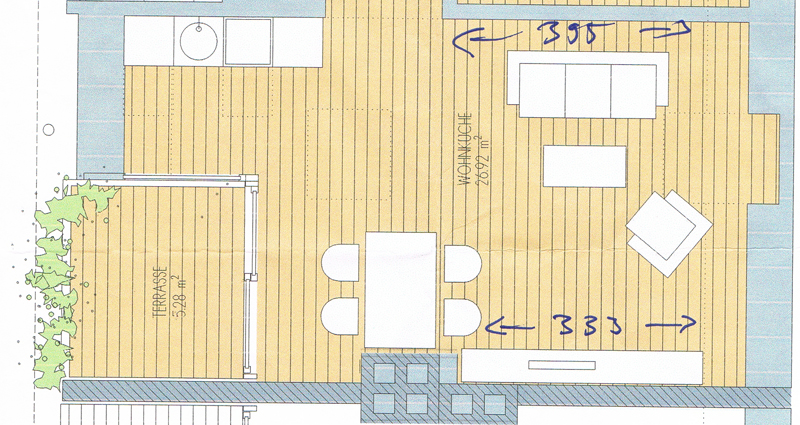

    Kannst du den Grundriss mal komplett vermaßen? Und eintragen nach wieviel cm die Schräge die Raumhöhe von 235 cm erreicht?
    [​IMG]
    Und gleich noch den Kühlschrank einzeichnen? Links vom Sofa und rechts vom Durchgang?
    Sind in der Schräge noch Fenster?
    Wie weit reicht die Heizung in den Raum? Wie breit ist die Heizung? Genaue Position einzeichnen. Wandlänge dann bitte insgesamt, incl. der Heizung, damit man den Raum exakt nachbilden kann. Nur dann kann man rausfinden, wo man wie etwas stellen kann und auch noch gehen kann.
    Du schreibst DAH und Abluft, in den Plan bitte auch das vorhandene Abluftloch einzeichnen mit Maß wie weit aus welcher Ecke entfernt.
    Muss von dem Budget noch alles angeschafft werden oder gibt es z. B. den Kühlschrank schon?

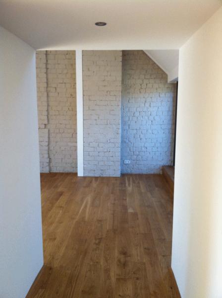

    Sehr gut, vielleicht kannst du dann auch 1 oder 2 Fotos machen, dann kann man sich das auch immer noch viel besser vorstellen.

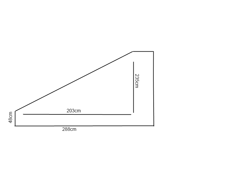

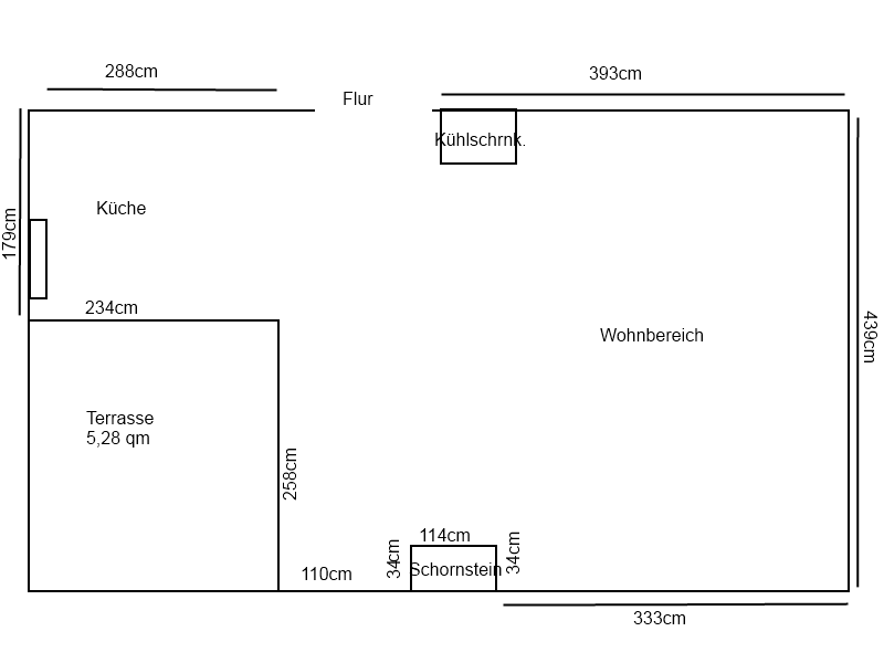

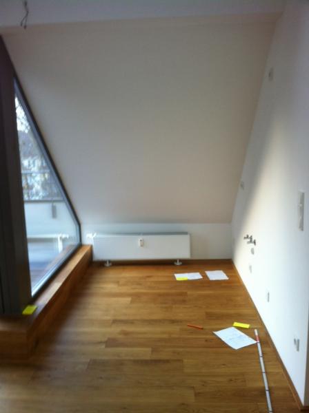

    Die Höhe wird nach 203cm erreicht
    Die Heizung schließt links ab, hat eine Länge von 120cm und eine Breite von 20cm (Höhe hab ich leider falsch notiert :()
    Kühlschrank hab ich jetzt eingezeichnet
    Nein, in der Schrägen sind keine Fenster (Foto auch im Anhang)
    Sorry, da hab ich mich dann verschrieben. Ich meinte optional mit Umluft.
    Kühlschrank muss nicht ins Budget.
    Ist nicht als Übergangslösung gedacht, allerdings kann ich mir jetzt nicht vorstellen, dass man da 10 Jahre wohnen bleibt.
    Leute, nochmal vielen Dank für eure MÜhe, ich hoffe ich habe jetzt an alles gedacht.
    Mittlerweile waren wir ja auch nochmal in der Wohnung und ich kann mir eine L-Form nur noch schwer vorstellen. Nur wo nimmt man dann den Stauraum her?

    Hmm, im ersten Plan hast du von Eingang nach rechts 395 cm ausgewiesen:
    [​IMG]
    Jetzt weist du nur noch 339 cm aus .. hast du da den Kühlschrank mit welcher Breite schon abgezogen?
    Und, eine Bitte, Zitate nur, wo sonst kein Zusammenhang erkennbar. Wenn du direkt antwortest, sind die Zitate unnötig *rose*
    Zuletzt von einem Moderator bearbeitet: 2. Feb. 2013

    menorca hat recht, das ist ein Zahlendreher, sorry! :(

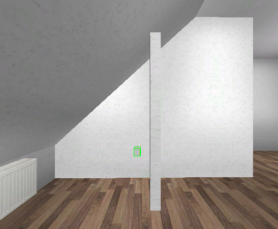

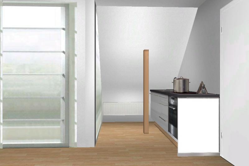

    Ich habe mal die Stehhöhe geprüft.
    Der kleine grünumrandete Teil ist der Wasseranschluß.
    Die Säule markiert eine Person mit 170 cm Höhe. Die wird eigentlich erst nach gut 130 cm erreicht. Konntet ihr das auch so feststellen?

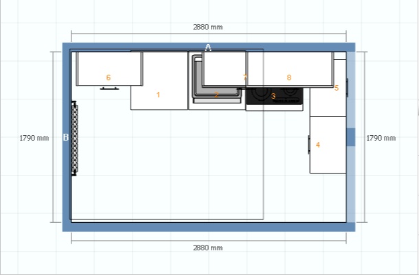

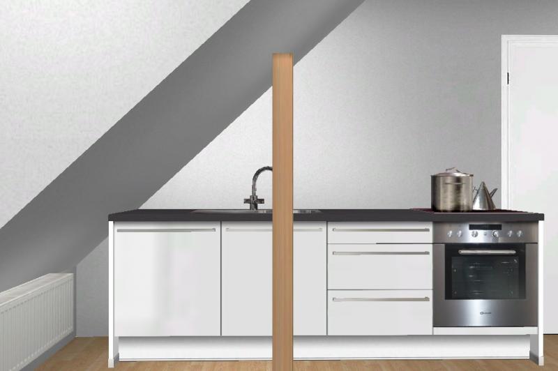

    Kerstin, genau: Stehhöhe vor der Spüle so haarscharf für die kleinere Person. Der rumstehende Balken hat 170cm Höhe.
    Die minimalistischste Küchenzeile passt so gerade hin: 60cm Herd, 60cm Unterschrank, 60cm Spülenschrank, 60cm GSP. Würdig für eine Ferienhauswohnung.
    Am besten fände ich es, wenn man in diese Nische einen gemütlichen Lesessel stellt, und die Küche an die 393cm Wand stellen könnte.
    Das wird aber am Wasser scheitern, oder?

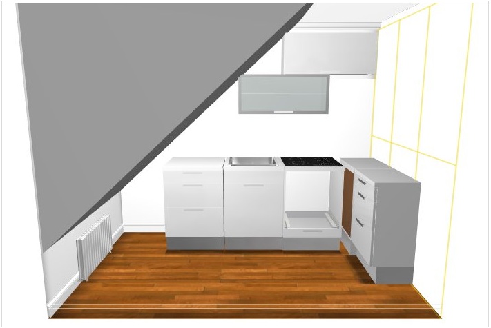

    cool, dank dir für die Planung.
    Ja, das scheitert auf jeden Fall am Wasseranschluss. Ausserdem würde ich bei dem Platz ungerne den Fokus auf die Küche setzen. Versteht mich nicht falsch, ich koche gerne, aber ist jetzt nicht so, dass das meine größte Leidenschaft ist und ich daher auf den Platz im Wohnbereich verzichten möchte. Immerhin muss da ja der Kühlschrank, ein Sideboard, Fernseher, Sofa, Couchtisch, Esstisch, Stühle etc. hin.
    Was macht man denn jetzt mit der Glasseite? vielleicht einen stabilen Servierwagen hinstellen, den man bei bedarf aus der Küche schieben kann?
    Edit:
    Was hältst du denn von zwei Hängenschränken über dem Backofen? Oder meinst du, das würde seltsam aussehen?
    Von der Spühlmaschine kann ich mich glaub ich direkt verabschieden, oder? :(
    Das Problem ist, dass ich mit meinen 1,85 ziemlige Probleme beim Abwaschen bekomme, weil ich nur gebückt arbeiten kann.... oh man...
    Zum Flur hin ist eigentlich gar keine Tür, aber das eröffnet einem auch keine neuen Möglichkeiten oder? Mir ist zumindest nichts eingefallen. Eventuell kann man etwas in den Flur reinplanen, aber dann ist auch Blöd wenn man vom Flur aus in den Wohnbereich schaut und direkt etwas von der Küche sieht :-\
    Wenn man einen Einbauschrank in den Wohnbereich baut, rechts vom Flur, der direkt links vom Kühlschrank steht? Hm...
