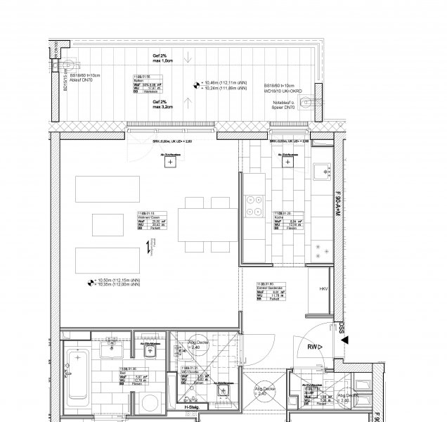

    Guten Abend zusammen,
    nach einigen Planungssitzungen zu Hause und in diversen Küchenstudios sind wir auf der Suche nach Ratschlägen.
    Wir haben eine Eigentumswohnung gekauft und drei Küchenpläne entwickelt. Nicht-tragende Wände lassen sich noch verändern, daraus haben wir für den Wohn-/Essbereich folgende Varianten gebastelt:
    - offene Küche mit Kochinsel
    (pro: Kommunikation zum Wohnraum, modern, Arbeitsfläche / contra: Esstisch steht im Wohnraum, vorm Fenster)
    - offene Küche mit Zeile und Zweier-Element
    (pro: Esstisch nicht im Wohnraum, aufgelockerte Küche / contra: wenig Arbeitsfläche)
    - offene Küche in L-Form
    (pro: Esstisch nicht im Wohnraum, Arbeitsfläche / contra: Zugang zur Küche nur über Wohnraum)
    (ach so: Die in den Plänen skizzierte Eckbank soll eine Couch andeuten, die im Wohnraum steht.)

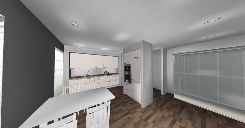

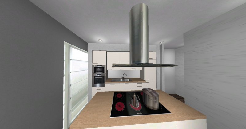

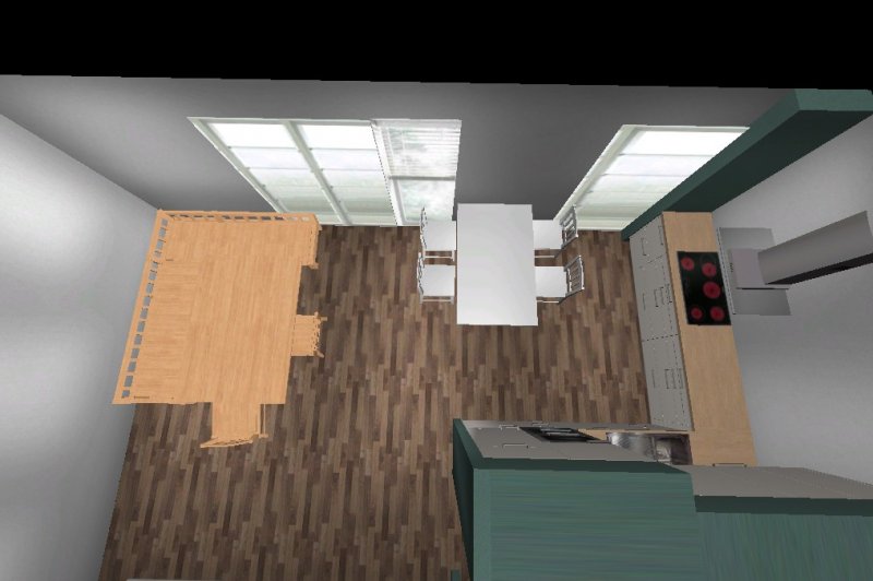

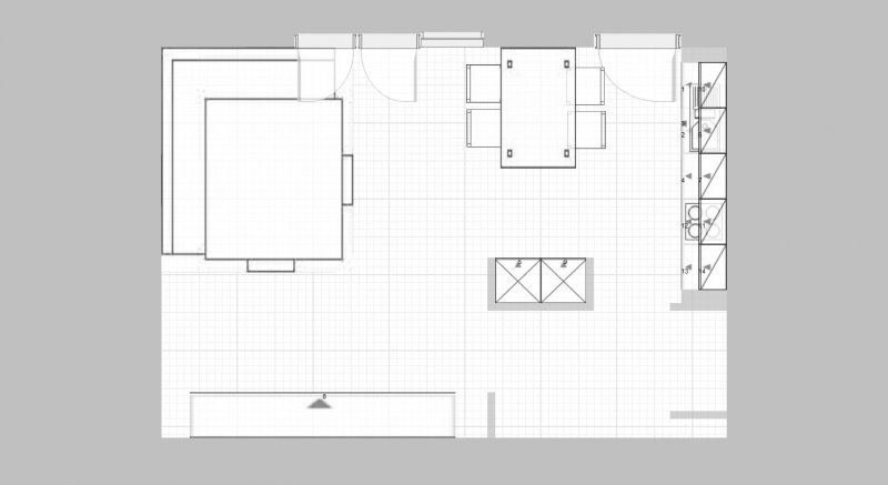

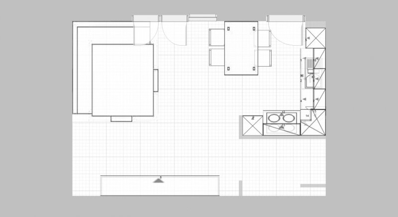

    AW: Küche 1, 2 oder 3? Hilfe!
    Guten Abend Blumenlady,

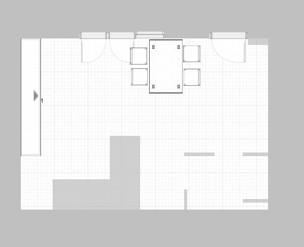

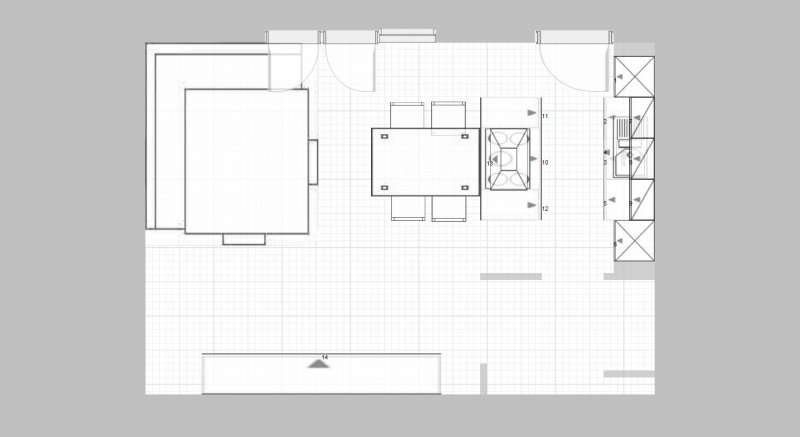

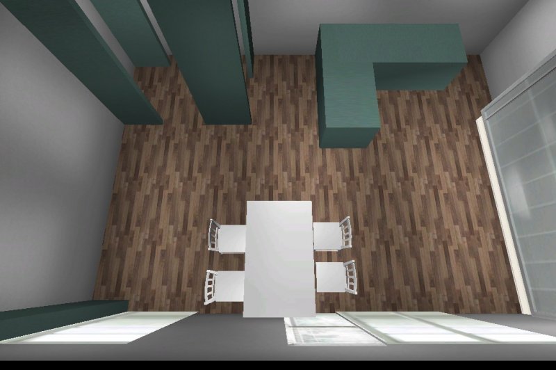

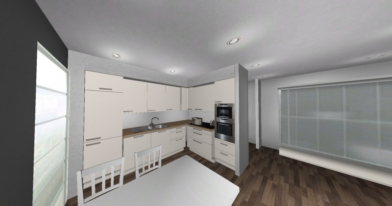

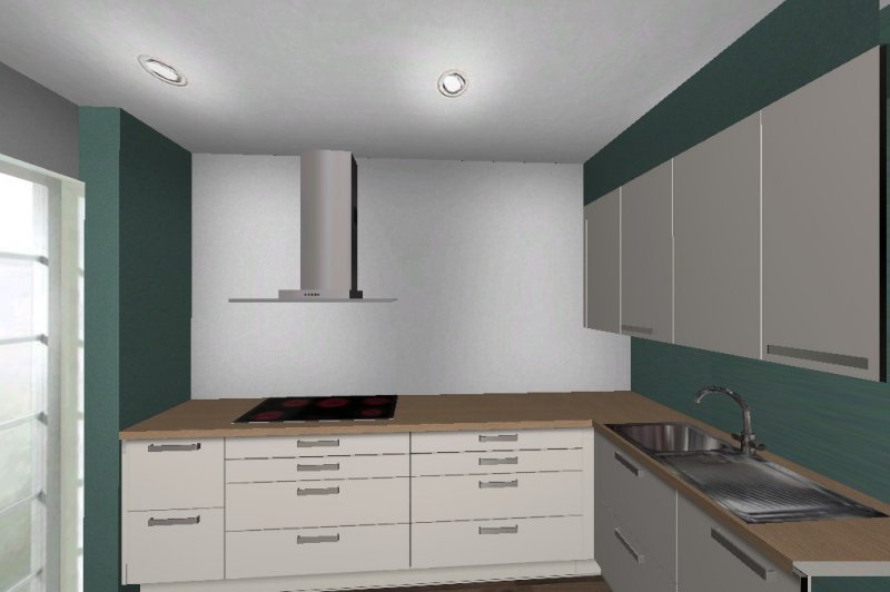

    vielen Dank für den Hinweis. Anbei die jpegs der Pläne aus Alno.
    Bei dem Thema offene Küche haben wir lange überlegt, haben uns aber entschlossen eine offene Variante zu nehmen.
    Die vorgestellten drei Ideen haben allerdings jeweils immer einen Nachteil (siehe oben) und wir fragen uns, ob eine bessere/veränderte Lösung möglich ist.
    Liebe Grüße
    C+A

  7. Hobby-Chef
    Hobby-Chef Mitglied
    Seit:
    3. Aug. 2011
    Beiträge:
    2.495
    Die erste Variante, 2 Zeilen bzw. lange Wandzeile planrechts, und dann eine Insel, entweder frei = 2 Durchgaenge oder halb = eine Seite angedockt an der Wand neben dem Fenster. Der Raumgrundriss ist meiner Kueche aehnlich - laenger als breit mit Fenster, bzw. in meinem Fall wurde es im Laufe der Planung umgewandelt zur Terrassentuer zwischen den 2 Zeilen.
    Freie Insel, praktisch wg 2 Durchgaenge, sieht evtl. netter u lockerer aus.
    Halbinsel, mehr Stauraum. Und ich brauche bei mir Stauraum, daher Kompromiss hier gegen die Optik und ich nehme bei mir Halbinsel.
    Funktion fuer die Insel:
    - Frag Euch nochmals, ob Ihr wirklich eine Kochinsel wollt. DAH fuer Insel kann teur werden, ab 2 TE, falls DeckenDAH gewaehlt wird. Und wenn dann, welche Art von DAH soll es werden.
    - Oft wird mehr Zeit an der Vorbereitung u Abwasch an u neben der Spuele verbracht, daher wenn keine reine Arbeitsinsel (freie APL oben drauf zum Abstellen u drauf zu arbeiten), dann wird eher Spueleninsel empfohlen. Ich habe aber meine persoenliche Gruende, keine Spuele auf der vorderen Zeile bei mir zu nehmen.
    Wenn 2 Zeilen, dann wuerde ich den Esstisch parallel stellen u nicht 90 Grad dazu wie in Deinem Plan, falls es mit dem Platz klappt. Dann versuchen, die Sofagruppe nach planlinks unten zu versetzen und schauen wir, wie alles wirkt.
    Habt Ihr bei Grundrissplanung die Massen aller wichtigen Teile, die dazu gehoeren, zB. Sofagruppe, Essgruppe, usw mitberuecksichtigt u richtig miteingeplant? Oder wird alles neu gekauft, damit die Massen passen?
    Ansonstens wuerde ich mit den richtigen Massen aller gehoerigen Teile planen u schauen, wie was wohin platzieren werden kann/soll.
    Dann kann man hier weiter schauen in Details.
    Zu Grundriss:
    - braucht Ihr wirklich 2 Zugaenge zu der Kueche, nah beiander von Flur aus?
    - Wenn der Zugang Flur/Kueche wegfaelt, also da die Wand durchgezogen wird, dann koennt Ihr die sowohl kuechenseitig als auch flurseitig nutzen f Hochschrankwaende (wir loesen es bei uns so) - praktisch f Stauraum.
    - Mir wuerde der Zugang Flur zu Wohnzimmer allein reichen, denn, um ein kleines Eck ist man ja bei Euch schon in der Kueche. Insbesondere, wenn das planobere Fenster der Kueche (im Plan 1 von Euch zwischen den 2 Zeilen) als Terrassentuer gemacht ist. Dadurch, dass das Fenster der Kueche zwischen unseren 2 Kuechenzeilen als Terrassentuer geplant ist u zufaellig die Garage auf der Seite der Aussenanlage ist, dient diese Terras.tuer fuer uns ganz gut als Seiteneingang (mit Schloss geplant) fuer die Familie, nach dem Einkaufen direkt von der Garage in die Kueche u somit Haus zu gelangen, ohne um ein ganzes Hauseck zur Haupteingangstuer zu laufen. Und im Sommer kann ich schnell ueber diese T.tuer raus springen zum Kraeuterbeet.
    Dies zur Ueberlegung
    LG, H-C

    Würdest du bitte einmal die exakten Maße der Wand zur Diele angeben. In deinen Plänen sind unterschiedliche Breiten und der Grundriss ist nicht bemaßt.
    Was soll in den Vorraum?

    Ich würde dringend zu Plan 2 oder 3 raten. Die Platzverhältnisse erlauben keine vernünftige Kochinsel imho, wenn man sich in dem Raum auch noch bewegen will.
    Ich würde Plan 2 mit übertiefen Unterschränken & APL realisieren - das gibt sogar mehr Stauraum und auch mehr nutzbare Arbeitsfläche als Plan1

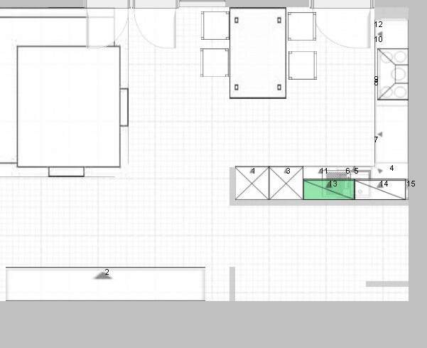

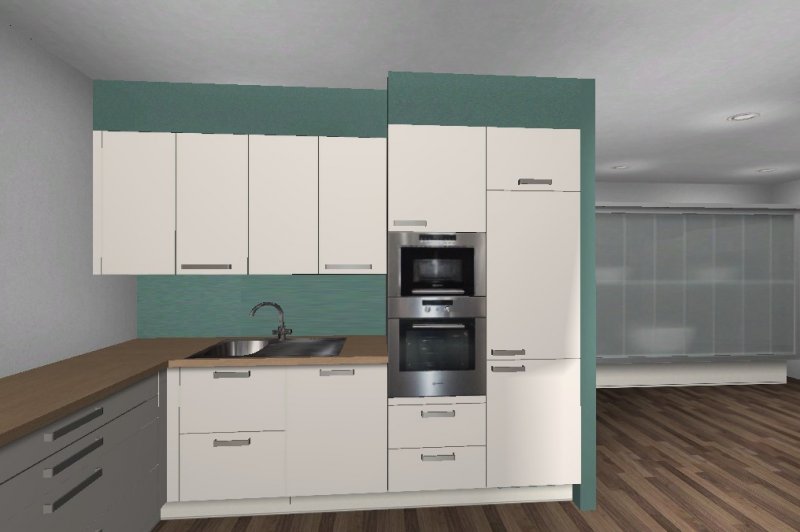

    Ich habe einmal auf Grundlage deiner zweiten Planun geschoben.
    Ich stimme Vanessa zu, dass der Raum für eine Insel nicht geeignet ist. Allerdings habe ich wegen der Terrassentür und der plnaunteren Zeile auf die Übertiefe verzichtet.
    Nun zur Planung (hoffentlich stimmen die Maße der planunteren Wand - Tür elimiert)
    Planunten links beginnend:
    Kühlschrank
    BO - warum eine Einbau-Mikrowelle, wenn ein Standgerät hinter einer Liftür das Gleiche leistet und erheblich preiswerter ist?
    GSP
    60er Spüle 3-3
    tote Ecke
    Oberschränke 2 x 90 auch eingekoffert
    planrechts, ab toter Ecke:
    100er Auszug 1-1-2-2
    100er Auszug 1-1-2-2 - Kochfeld linksbündig
    50er Auszug 3-3 oben mit Innenschublade oder 1-3-2 da du auch Platz für Höheres benöigst
    2,5 cm Blende
  14. Nice-nofret
    Seit:
    21. Aug. 2009
    Beiträge:
    19.023
    Wenn man direkt nach der Terrassentüre die beiden Seitenschränke stellt, dann könnte man immer noch auf übertiefe gehen und so sehr viel Stauraum und komfortable Arbeitsfläche gewinnen :cool:

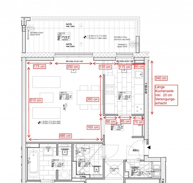

    Anbei der vermaßte Grundriss als jpeg.

    Ich lade einmal einen korrekt vermaßten Grundriss im Alno hoch, denn mit ungenauen maßangaben kann nicht geplant werden bzw. es ist für die Katz und dazu gibt es zu viele Planungen.

    Ich dachte, die Maße im Alnoplaner stimmen mit den Angaben überein. Wir haben da eigentlich maßstabgetreu eingezeichnet !?
    Zu Deinen anderen Fragen/Anmerkungen.
    1) Im Vorraum wäre der Flur mit Garderobe
    2) Der Wasseranschluss ist eigentlich in der langen Zeile in der Nähe des Versorgungsschachts vorgesehen. Eine so weite Umlegung wäre sicherlich kostspielig!?
    3) Ob die Mikrowelle nicht durch einen Dampfgarer ersetzt wird ist noch in der Diskussion.:-)
