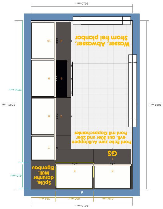

wir haben ein turbulentes Jahr hinter uns und anstrengungsmäßig platzt uns fast der Kopf.
Trotzdem möchte ich nicht auf eine schöne Detailplanung mit viel Überlegung und sehr guten Ideen verzichten. Nur Kraft, Zeit und Energie sind derzeit eher Mangelware.
Daher meine Bitte um Hilfe im Küchenforum... Es muss ja nicht jeder das Rad neu erfinden!
Es soll ein IKEA -Küche werden.
Aufbau und Anpassungen sind bei uns kein Problem...
Gerade in der (toten) Ecke, wo ich die Spüle rein haben möchte, soll darunter der Müll.
Vielleicht hat sich hier schon jemand ähnlichen Herausforderungen stellen wollen?
Ansonsten heißt es bei uns Stauraum, Stauraum, Stauraum.
Unter den Oberschränken würde ich mir die herunterklappbare "Scharf-Messer-Abteilung" bauen wollen. Lampen und Steckdosen sollen auch unter die Oberschränke.
Tote Ecke bei den Oberschränken (sofern sie nach Überplanung noch bleibt) könnte ich mir auch zum Absenken vorstellen. Können Putzmittel, Spüli, Abwaschbürsteoder so rein - zumindest außerhalb der Kochzeiten.
Der Kühlschrank (schon vorhanden) wird vor dem eigentlichen Küchenraum in der Nische eingebaut.

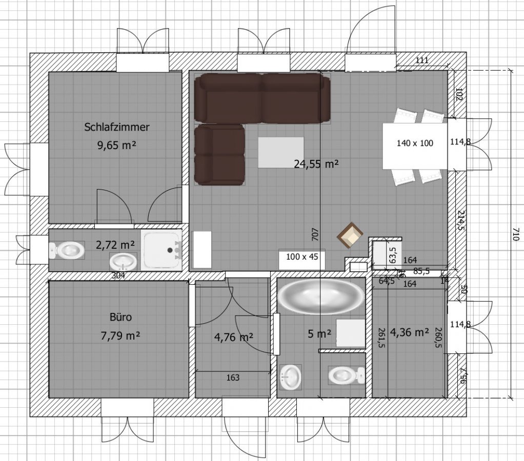

@die_Gutemine ... anspruchsvolle Aufgabe ;-) ... zunächst mal, deine Küchenpläne habe ich entsprechend der Ausrichtung des Gesamtgrundrisses gedreht. Dann kann man durchgehend von planrechts etc. reden.
Zunächst mal die Knackpunkte in deinem Plan:
  • GSP (erhöht) ... hmm die Position ist in Bezug auf Spüle und Müll verdammt ungünstig. Wenn die GSP-Klappe auf ist, kommst du praktisch nicht mehr an Spüle und Müll heran.
  • Spüle in die Ecke ist verführerisch wg. der Ecke, praktischer wäre aber vermutlich der KVA dort und dafür ohne Rückenverrenkungen die Spüle nutzen können.
FRAGEN:
  • Fensterbrett ragt wie weit in den Raum (wenn GSP dorthin soll)
  • Front - Landhaus ... an welche Front denkt ihr da? Die Kürzung von Fronten ist da wg. Rahmen etc. immer etwas tricky und nicht immer zufriedenstellend. Ich könnte mir auch Holzfronten vorstellen.
  • Vermaßung planrechts:
    die_gutemine_201711_kuechengrundrissvermasst-jpg.255584
    52 cm Wand
    117 cm Fenster?
    99? cm Wand
  • Ist das Fenster im Wohnbereich auch 117 cm breit?
  • Der Wohnbereichsschrank für Alkohol und Gläser .. ist das der 100x45 cm Schrank?
  • Kaminsituation .. gibt es da mal ein Foto von?

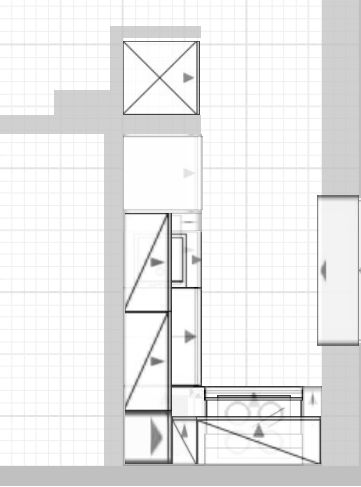

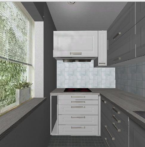

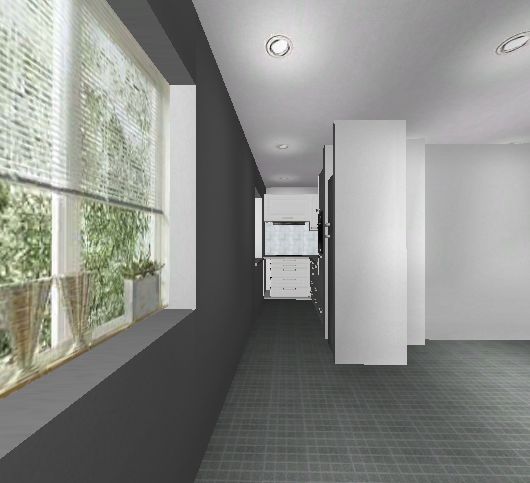

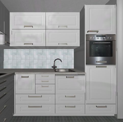

Jetzt mal ein anderer Plan .. aus dem Alnoplaner aus Einzelteilen aufgebaut.
Dazu beachten:
Die Verwirklichung einer erhöhten GSP in Ikea -Metod-Küchen:
Neue Küche in 70er Jahre Bungalow
und
Hochgebauter Geschirrspüler in Ikea-Küche
und den Ikea-Teil zu
* Samy-Schrank *
außerdem
* MUPL *

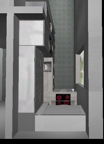

von planunten rechts einmal rundum:
  • 15 cm offenes Teil (aus 20er Unterschrank -Korpus) .. für nicht benutzte Backbleche, Handtuchhalter, große Schneidbretter etc.
  • 80er Unterschrank für 60er Kochfeld
  • darüber ein 100x60 Hängeschrank quer .. mit auch entsprechender Tür, dazu dann z. B. eine Berbel Firstline eingebaut, deren Abluft gleich nach planrechts rausgehen kann.
  • gebastelte auf knapp gehaltene tote Ecke (evtl. Griffproblem bei den über Eck öffnenden Auszügen, daher evtl. Veddinge mit aufgesetzter Griffleiste als Alternative)
  • * Samy-Schrank *, unten 2x80er Auszüge, oben 40er * MUPL *, daneben z. B. 1 Auszug in 20er Höhe und 2x Schubladen für Küchenhelfer, Besteck
  • 60er Spülenschrank, oberer Auszug gekürzt, Platz für küchentypische Putzmittel, Handtücher, anderen Kleinkram, dadrunter z. B. 2xAuszug mit 20er Front, könnte auch 1x40er Front mit evtl. zusätzlichem Innenauszug sein. Was sinnvoll ist, ergibt die * Stauraumplanung *. Tendentiell würde ich vorschlagen, höhere Sachen eher in die Hängeschränke zu stellen und die Auszüge für Schüsseln, Teller, Töpfe, Vorräte, Besteck, Küchenhelfer usw. zu nutzen.
  • Sonderschrank, unten optisch 20er Front, das reicht dann nur noch für eine Minischublade dahinter, da ein Teil der Front ja die Füße der GSP verdeckt. Danach GSP, dadrüber Backofen . So sollte auch ein heute übliches Bediendisplay in angenehme Augenhöhe kommen. Dadrüber noch ein Schrankfach für Kleinkram in Kisten, so dass sie einfach zu entnehmen sind, oder für die großen Sachen wie Bräter, besonders hoher Topf etc.
Wie gesagt, das könnte echt eng werden an der 268 cm langen Seite und man wird an der toten Ecke etwas basteln müssen.
So würde es aber möglich sein, schöne breite Auszüge bzw. generell ausreichend Auszüge als Stauraum zu gewinnen. Auch finde ich die Spülen/GSP-Position so besser. Der Tischabräumer kann evtl. auf der Fensterbank zwischenablagern.

Wohnzimmerfenster gleiche Größe wie Küche, dänische Fenster nach außen aufgehend.
Schrank für Alkohol und Gläser ist der andere Schrank im Grundriss. Den gibt es aber noch nicht, könnte auch ein Eckschrank werden. Oben Glastüren, unten zu - oder alles Glas. Der 100 x 45 cm ist für Fernseher und Anlage gedacht.
Kaminsituation: Nee, gibt noch kein Foto, wird noch so gebaut, Kaminofen soll mit dem Fenster dann auf die Ecke der Couch zeigen, also schräg stellen.

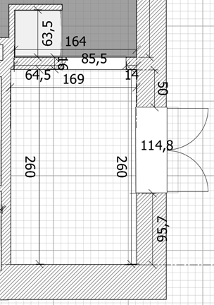

Habe gerade aktuelle, andere Baumaße telefonisch übermittelt bekommen... *stöhn*
VG
die Gutemine
Dann erlischt aber u.U. die Garantie des Kochfeldes, da ein Mindestabstand nach unten vorgeschrieben ist (der ist bei Induktion größer als bei Ceran). Wollte das ja nur anmerken. ;-)
Das Haus ist schief... Mein Männe ist gerade vor Ort und gibt Detailmaße durch.

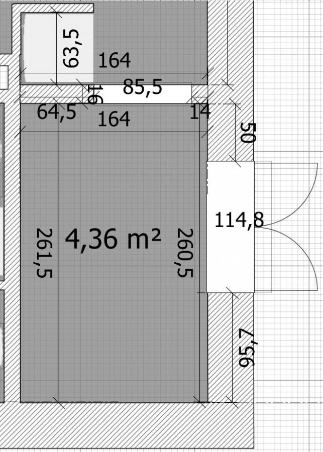

Alles verzögert sich, der Wasseranschluss muss nun das zweite Mal korrigiert werden, die Fenster haben Transportschäden und Austausch dauert lange. Und das sind nur die Spitzen des Eisbergs.
Aber nun positiv gesehen: Wir konnten noch ein paar Zentimeter Breite in der Küche gewinnen, da die bisherige Wand nicht mehr gut genug war und wir sie neu ziehen mussten. Hier der aktuelle bemaßte Grundriss:
ohne Worte: IKEA
Front: Veddinge weiß
Griffe: suche ich noch extern von IKEA > Website-Empfehlungen?
APL: IKEA EKBACKEN Betonmuster 2.8 cm -> Erfahrungswerte wegen der Qualität?
Spüle: rundes Becken Edelstahl in die tote Ecke

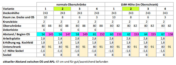

Diese Abstände favorisieren wir:
Wir hätten uns für die grün markierte Nummer 2 entschieden… Gegenvorschläge?
Deckenhöhe hat sich verringert, da wir uns nun doch für einen massiven Holzfußboden entschieden haben.
Dann habe ich Kerstins Vorschlag mit dem Hochschrank meinem Favoriten gegenübergestellt. Ergebnis: unentschieden… Tendenz zu mehr Arbeitsfläche – leider.
Grob mal geplant, wo was rein könnte – Aufteilung Schränke bzw. Schubladen ist anpassbar… Wenn ich das aber vom Inhalt her anschaue, reicht es…
