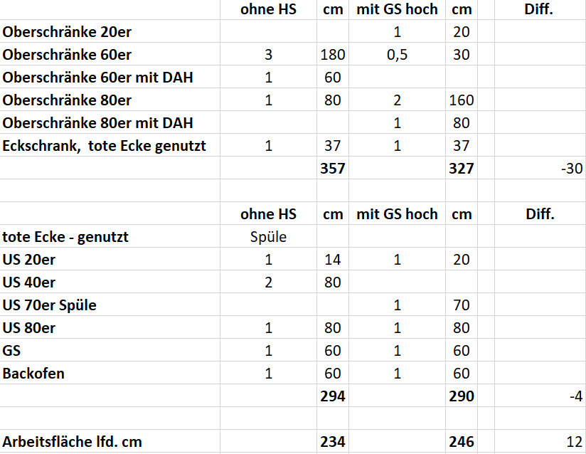

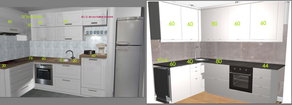

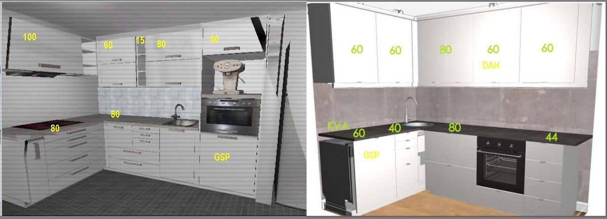

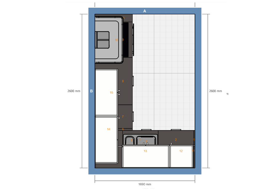

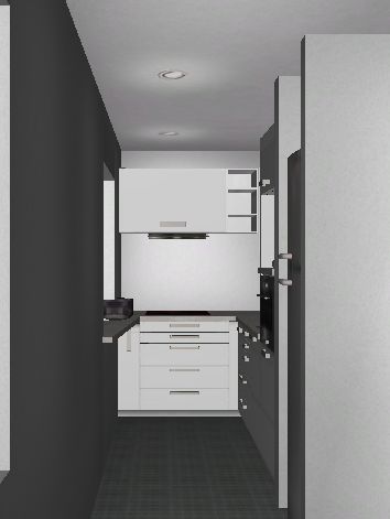

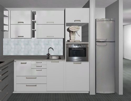

War mißverständlich ... ich hatte das Kürzen vom 80er Spülenschrank aus Menorcas Planung, die noch auf den alten Raummaßen basierte nur als kurzfristige Schnellmaßnahme angedacht. Deshalb hatte ich ja meine Planung nochmal angepaßt.

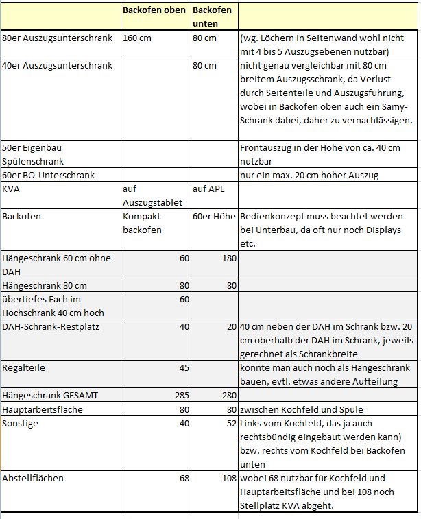

Letztendlich ist es deine Küche. Ich stelle nur fest, dass ich Backöfen lieber hoch habe, GSP lieber bequem im Zugang zusammen mit Müll und Spüle und dass ich nachwievor die Spüle in der Ecke für unpraktisch halte. Aus den Gründen, die ich genannt habe. Und, dass eben auch das Durchlöchern der Seitenwände neben der toten Ecke, um an Siphon etc. ranzukommen, so großräumig sein muss, dass man sich dadurch Möglichkeiten von sinnvollen Stauebenen im Auszugsunterschrank niimmt, weil eben einfach keine Befestigungsmöglichkeit für Auszugsschienen bleibt. Und ich erachte es als sinnvoll bei
Ikea -Schränken die Option möglichst auf 1-1-2-2-2 Schrankaufteilung zu bekommen, da man damit wundervolle 5 Stauebenen im
Unterschrank hat. Hängeschränke würde ich immer für größeres bzw. eher leichtere Sachen einplanen.
Zusätzlicher Punkt ist dann noch die Abluftführung der DAH, die an der kurzen Seite direkt über den Hängeschränken (verblendet nach oben) auf kurzem Weg nach außen geführt werden kann.
