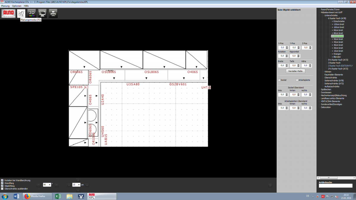

Angefangen planlins beim Kühlschrank und vorausgesetzt, dass Du 260 x 169 cm hast:
- 1,6er Wange (17 Raster hoch)
- 60 cm Hochschrank (wie von Kerstin beschrieben allerdings mit 26 cm Schubladenfront)
- 1,6er Wange 17 Raster hoch
- 60 cm Spülenschrank entweder Aufteilung 3-3 (bei 78 er Raster) vielleicht in diesem Fall wirklich für Müll und Verzicht auf MUPL ( dann brauchst Du niemanden der bastelt)
- 60 cm Schrank Aufteilung 1-1-2-2 (für Besteck, Geschirr usw. ein 12 Personen Tafelgeschirr passt ja inkl. Dessert- und Salatschalen problemlos in einen 60er Auszuf)
- tote Ecke (75x65 -75 cm an der langen Wand, damit ein übertiefer Herdschrank gestellt werden kann)
- 90 cm übertiefer Herdschrank mit 60er oder 80 Feld (je nachdem was Du möchtest)
- Rest (14 cm) bleibt frei und wird nur mit Arbeitsplatte überdeckt (ob Du eine breitengekürzte Tür in 78 cm Höhe anbringen möchtest müsstest Du dann überlegen ob sich das preislich lohnt). An der Wand könntest Du dann z.B, eine Bilderleiste von Ikea für Backbleche anbringen oder/und etwas zum Ausziehen für Handtüch oder ...
Oberschränke würde ich eventuell tiefer als 37 cm nehmen kostet zwar pro Schrank etwas, aber es ist die Frage wieviel. Ich würde einen 60 cm breiten Schrank zur Aufnahme einer Dunstabzugshaube nehmen (geht für jede 90 cm breits Einbauhaube, wenn Du rechts und links halt noch jeweils 15 cm Oberschränke bzw. Regale hast.
Die Ecke bei den Oberschränken würde ich auf jeden Fall tot lassen (2,5 x 2,5 cm Blende oder so), dann kannst Du Richtung Spülenzeile noch einen schmalen Oberschrank mit Tür einplanen. Es gibt für diese Oberschränke auch ausziehbare Halterungen (nicht ganz billlig.), damit Du einfacher an Öle oder Gewürze kommen kannst.

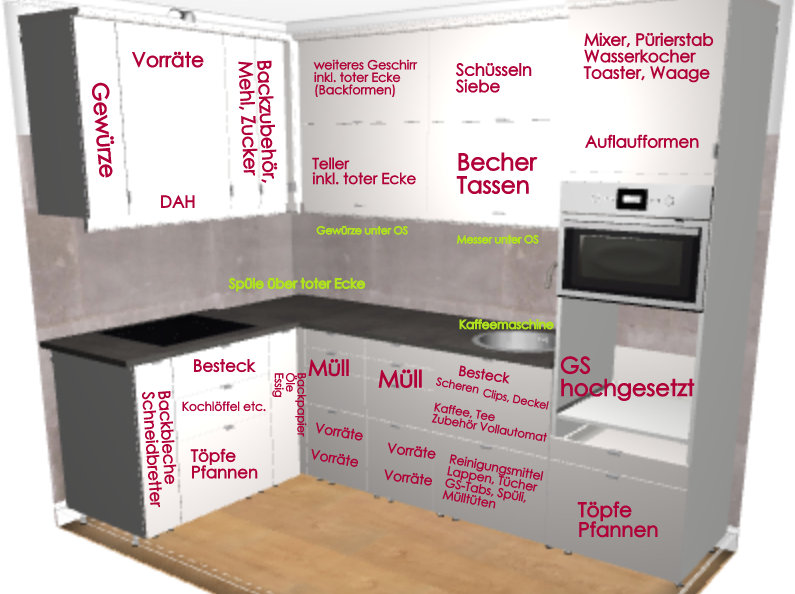

Eckspüle über einer nicht zugänglichen Ecke eingebaut: wo sollen da die Wasseranschlüsse sein? Sie müssen für einen Notfall zugänglich sein (Absperrventil bei Wasserhahn Reparatur u.ä.).
Abgesehen von den schon genannten Gründen wie unbequemes Stehen und Arbeiten, Versperren von Müll und anderen US, und dem maximal unpraktischen runden Becken ist das Eckbecken also wirklich keine gute Idee.
Und abgesehen davon, dass dein gezeigter Eckschrank mit den hohen Geräten deiner Stauraumplanung widerspricht. ;-)
Und du musst bedenken, dass die Spüle und die Wasserrohre ein ganzes Stück in den Schrank hineintauchen, du also so hohe Teile gar nicht einschwenken könntest, und die obere Etage eh nicht funktioniert. ;-) ;-)
Aber da du schreibst, dass der Wasseranschluss nochmal neu gemacht werden muss: wo soll er denn sitzen? Wollt ihr dafür nicht erst die fertige Küchenplanung abwarten?

Ich sehe gerade, meine Gegenüberstellung ist gestern gar nicht in meinen Beitrag übernommen worden - schnell nachhol'...
Das ist ungefähr Kerstins Planung mit jeweiligem Schrankinhalt:
Stören würde mich auch, dass ich rechts von der Spüle dann keinen Platz habe beim Hantieren - also wenn die Spüle gleich neben dem Hochschrank bleibt.
Weiter ist der Platz links neben dem Herd etwas geringer als bei meiner Planung.

die Stauraumplanung in #24 würde ich nochmal überdenken.
Über dem Kochfeld sind ausschließlich Sachen, die GENAU DA nicht hingehören.
Teller und Schüsseln sind offenbar als Trainingsprogramm gedacht-die plant jeder gute Küchenplaner mittlerweile direkt unterhalb der Arbeitsplatte .
Müll und Vorräte im selben Schrank sind: Müll und Vorräte im selben Schrank.
Sorry, wenn man so genau weiß, wer alles keine Ahnung von Küchen hat, sind solche Anfängerfehler ein gefundenes Fressen.....für die bösen Küchenplaner.

By the way. Deine Stauraum Planung und die damit verbundende Möbilierung wäre mir zu unruhig. ich würde es so machen wie auf dem nachfolgenden Bild. Allerdings kannst Du natürlich Spüle und Geschirrspüler tauschen. Ich würde den GS hochsetzen in einen Hochschrank mit Kompaktbackofen darüber und unter dem Herd noch Schubladen und Auszüge machen. Aber das musst Du selber wissen.
Die 15er stehen für Backbleche und Handtücher (Bilderleiste und ausziehbares Hakenleiste von IKea)

Dass du die Spüle nicht so gerne so nahe an einer Hochschrankwand möchtest, verstehe ich.
Nachdem du aber die hochgebaute GSP so gerne möchtest, habe ich die lange Zeile von Kerstins Planung modifiziert:
- GSP hochgestellt, drüber Abstellplatz für Kaffeemaschine, Obstschale, so dass diese Dinge keinen wertvollen Platz auf der Arbeitsplatte wegnehmen. In Höhe circa 112cm auch gut zu bedienen.
- 80cm Spülenschrank mit zwei hohen Fronten. Oben neben der linksbündig eingebauten Spüle noch Platz für Müll, unten Platz für deine hohen Geräte. So ist auch circa 30cm Platz rechts neben der Spüle.
- Backofen im 60cm breiten Unterschrank . Auf ein gut bedienbares Modell achten, denn die meisten Backöfen sind heute für den hohen Einbau konzipiert, das Bedienfeld ist unter der APL schwer abzulesen.
Kerstins 80cm Unterschrank unter dem Kochfeld ist mit der Ikea-Einteilung 1-1-2-2-2 ein Stauraumwunder, den würde ich unbedingt beibehalten. Mehrere Tellerstapel lassen sich in so einem breiten Schrank deutlich besser verstauen als in zwei schmalen Schränken.
Vorräte dann in die Oberschränke.

Die Maße des Raumes mussten ja korrigiert werden, daher habt ihr aufgrund der ersten Planung immer noch ein paar Zentimeter mehr angenommen und damit weitergeplant, als real zur Verfügung stehen. Leider steht uns der Platz so nicht zur Verfügung...
@menorca
Da ist dann leider kein 80er Spülenschrank möglich und die Spüle würde dann wieder am "Hochschrank " liegen. Und auf der kurzen Seite muss ich aus der Ecke heraus mit 63,5 cm rechnen, dann die Eckabstandsleiste im Winkel, dann insgesamt 100 cm für Schränke und dann bleiben nur noch ein paar Zentimeter. Und wenn ich auf der langen Seite den GS wieder normal hoch nehme und darauf der KVA mit ca. 30 cm Breite positioniere, dann bin ich wieder nur 30 cm von der Spüle weg und bepütscher mir den auch wieder...
@elikos
Auf der kurzen Seite habe ich die 15 cm Herdabstand zur Wand nicht real zur Verfügung, müsste also weiter rüber zur Spüle rücken und damit wäre weder rechts noch links vom Herd ausreichend Platz zum Abstellen beim Kochen. Es wäre mir auch zu dicht an der Spüle (Strom/Wasser) und den 40er Schrank müsste ich in 2 x 20er aufteilen, die ja sehr unschön zu nutzen sind im Gegensatz zu einem 40er Schrank. Auf der langen Seite hätte ich dann eine schön lange Arbeitsfläche... Muss man nochmal bewerten...
Hier noch mal der korrigierte Grundriss:

@die_Gutemine
Ich verstehe nicht ganz, warum Du den 40 cm tauschen mußt? Selbst wenn Du noch 3-4 cm rüber mußt, bleiben doch die 40 cm zwischen Spüle und Herd. Den Rest bis zur Wand kann dann von Arbeitsplatte oben gedeckt werden und unten machst Du diese 10 cm breiten Ikea Bilderleisten an die Wand für die Backbleche.
Auf der Langen Seite am Ende die ausziehbare Hakenleiste für die Handtücher. Hat den Vorteil, dass Du Dir Blenden sparen kannst und nicht genau auf 1 cm ankommt.
@elikos
Ich habe auf der kurzen Seite ja nur max. 5,5 cm "über" von den 169 cm und diese teilen sich dann zwischen der Eckleiste, damit die Schränke mit den Griffen aufgehen und dem Platz neben Herd links auf.
Damit würde der Herd mehr oder minder direkt an der Wand kleben und die Beschickung ist dann auch sehr eingeschränkt. Bewegungsraum, Topfgriffe, Umrühren, Pfannengriffe...
Daher müsste man auf 2 x 20 cm umtauschen, was mir aber zu dicht an der Spüle ist und 2 x 20 cm sind nur eine Notlösung (schranktechnisch nicht optimal und als Arbeitsplatte auch zu vernachlässigen). Selbst wenn ich die Spüle nicht in die Ecke nehmen würde und mit dem Herd nach rechts rutschte, direkt an die Ecke heran, ist die Arbeitsfläche über der toten Ecke dann wirklich tot. Für Schnippelarbeiten nicht zu nutzen, nur zum Abstellen. Zum Abstellen wieder zu dicht am Herd und wird vollgespritzt. Weiter würde da ja dann der KVA stehen, der dann auch noch immer mit Gewalt für die Beschickung nach vorne gezogen werden müsste. Ich weiß, es gibt dafür Gleitbretter - ist trotzdem im Spritzbereich...
Ich habe mir ja zuvor schon viele Gedanken gemacht und hin und her geschoben - komme immer wieder auf die Lösung mit der Spüle über der toten Ecke zurück. Auch nicht sooo ideal, aber bei der Küche bietet sich diese Lösung immer wieder an.
Ich lebe nun hier schon seit über einem Jahr mit einem Geschirrspüler auf Normalhöhe und muss bestätigen: Man stirbt davon nicht und entwickelt auch keine Allergie. Deswegen, wäre schön gewesen, da folgen dann aber zu viele weitere Einschränkungen in der Küchenplanung , die dann zusammen genommen nicht dafür stehen.
Ich suche nun nach einer anderen Eckspüle, vielleicht hat da ja jemand eine Idee... ;-)
