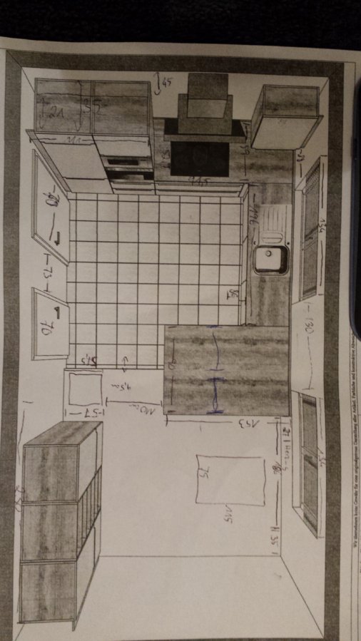

Jetzt habe ich es geschafft mit dem Bild. Qualität ist aber schwach.... So ungefähr sieht die alte Küche aus und soll auch die Neue aussehen. Spülbecken weiter nach links (also Richtung Ecke), Arbeits"insel" weniger tief. Zwischen Tür und Schrankwand ist ein Kamin mit der Hand eingezeichnet. Maße stimmen nicht exakt, wurden von mir mit der Hand nachgetragen.
Unten ist ein Podest von 9,5 cm.

also mit dem angehängten Plan wird das nichts. Wir brauchen Maße und zwar genaue Maße. Dazu gehören
genaue Position der Wasseranschlüsse
genaue Position und Größe der Fenter und Türen
genaue Position und Größe des Heizkörpers.
Eien Handskizze reicht dazu aus. Je mehr du uns zuarbeitest, desto schneller und besser wird deine Küchenplanung . Es ist extrem viel los im Forum und wenn wir in jedem thread alles hinterfragen müssen, ist das sehr zeitaufwendig.

Mit dem Plan kann man wirklich nix anfangen :-(

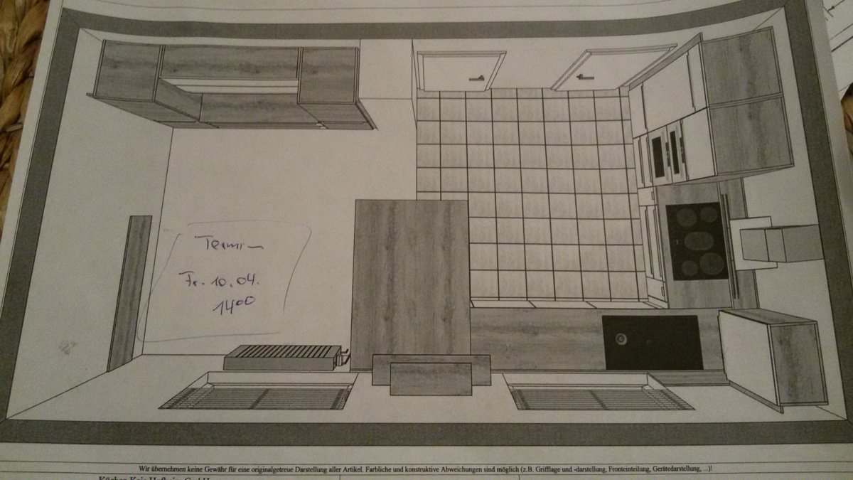

Ich stelle mal den neuen Plan rein. Evtl. kann man mit ein paar Angaben von mir den Preis einigermaßen abschätzen... Ich weiß, die Angaben sind sehr ungenau...
Raummaße: 3,14 m x 6,75 m
nobilia Lux weiß (Lack) und Holzfronten gemischt
Alle Geräte sind Bosch . Spülmaschine (leise mit Bodenanzeige Restlaufzeit), Abzugshaube (Leistungsstark mit LED Lichtern), Waschbecken (Keramik Villaroy&Boch), Ofen+Dampfgarer und Ofen + Mikrowelle in weiß. Kühlschrank-Gefrier-Kombi mit Nullgradfach. Z.Z. ohne Kochfeld, da wir noch ein 2 Jahre altes haben.
Die Schränke sind überwiegend Ausziehschränke. Dazu 2 kleine Apothekerschränke links und rechts von der Kochplatte. Müllsystem unter dem Waschbecken. Besteckkästen in den Schubladen unter dem Herd und auf der gegenüberliegenden Seite. Falttür über Kühlschrank.
Auf dem Podest ist der rechte große Schrank (50 cm) komplett mit ausziehbaren Elementen. Der Mittelteil (2x60) hat oben eine Falttür, und ist unten ebenfalls zum Ausziehen. Im offenen Mittelteil sind LEDs angebracht. Die Fächer an der Heizung sind offen. Das soll teurer als normal sein, weil Innen die Holzoptik zum Vorschein kommen soll.
Um einen Block tiefer zu kommen haben wir ein paar Sachen, die uns sehr lieb wären gestrichen:
Apothekerschränke und Ausziehteile im großen Schrank. Das hat gerade mal 1500 € ausgemacht. Das wäre es uns nicht wert darauf zu verzichten.
Ich hoffe, mit den Angaben kann jemand eine grobe Abschätzung geben...
dazu noch drei Fragen:
1) stimmt es, dass alle grifflosen Küchen 91 cm und höher aufbauen? Unser Fenster öffnet auf 86 cm.
2) Stimmt es, dass in einem Hochschrank bei nobilia nicht Lack und Holz gemischt werden können? Also unten Lack und oben Holz? Bei Burger ging das.
3) Welcher Anbieter hat rustikales Holz am liebsten mit querverlaufender Maserung in Kombination mit weiß in ähnlichem Preis/Leistung wie Nobilia im Angebot?

Danke für die Hinweise. Grifflos ist vom Tisch. Neu wird diskutiert, den Herd auf die Insel zu setzen. Was haltet ihr davon?
Dann kam ein neuer Einwand von Freunden:
Der Kühlschrank "hinter" der Tür wäre Mist. Vorschlag: Kühlschrank in den "Wohnbereich" neben den Kamin, also erster Schrank im Durchgang. Was haltet ihr davon? In der Ecke dann eher "besenkammer" falls Boris mal zu Besuch kommt.
