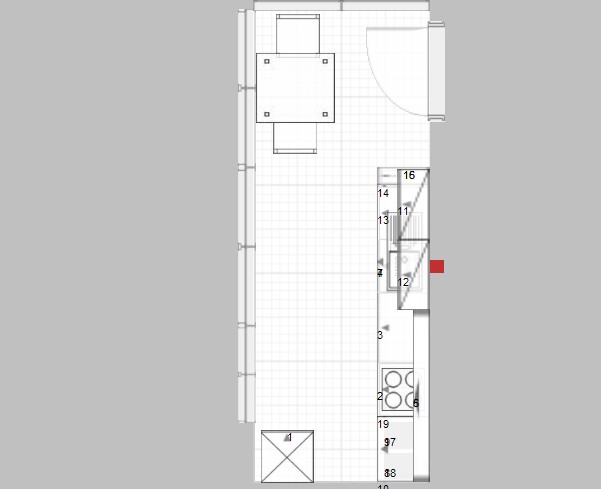

    Jetzt ist es soweit und unser Sohn hat seine erste eigene Wohnung und mir die Küchenplanung anvertraut.
    Es ist eine schmale längliche Küche, Breite 2 m und Länge 5,36 m. Der Durchgang hat eine Breite von 1,15 m und keine Tür.
    Der Fliesenspiegel hat eine Länge von 3,56 m und setzt sich an der planunteren und planlinken wand bis zum Fenster fort.
    Seine Ansprüche sind nicht sehr hoch. Eine Spüle, Herd und am liebsten einen Stand Alone.
    Sein Budget ist begrenzt auf 1.500,-- €, da er auch noch Möbel für den Rest der Wohnung benötigt.
    Zusätzlich zum Wasserkocher und Toaster benutzt er einen Sandwichmaker.

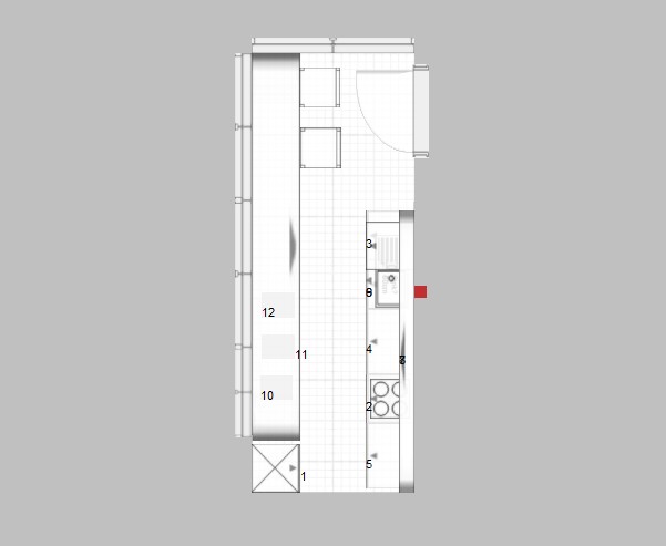

    Ich habe einmal eine erste Planung beigefügt. Ich könnte mir allerdings auch einen Eckschrank (schlagt mich nicht) für Getränkekisten etc. vorstellen und dann den Stand Alone planunten links. So wäre der Fliesenspiegel verdeckt.
    Ich mussste den zusätzlichen Stauraum ausfüllen, aber er existiert nicht. Evtl. kommt einmal ein Putzmittelschrank ins Arbeitszimmer.

    Ich habe in der Planung den Wasseranschluss gekennzeichnet. Es ist der Rote Punkt.
    Er befindet sich 282 cm con der planoberen rechten Ecke entfernt.

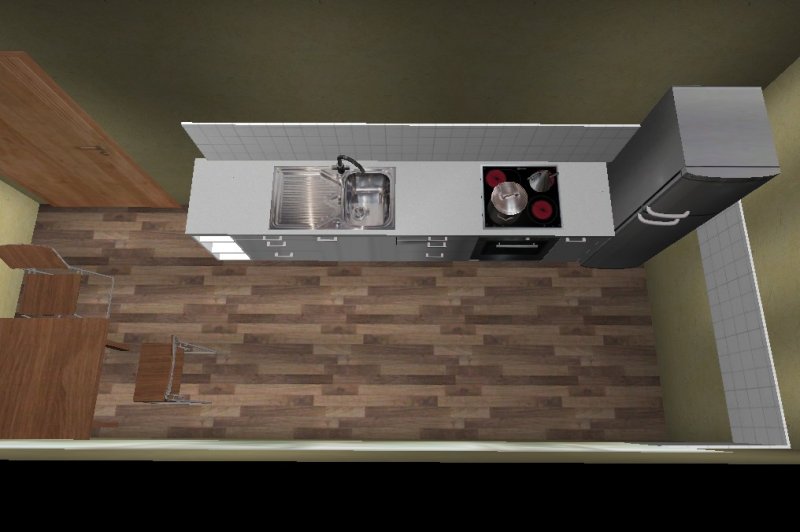

    bin nur via iPad online, somit nur verbal.:-)
    Ausgehend vom Bild 3.
    Wie wäre es den SbS links unten hinzustellen, da kommt man auch recht schnell von der Tür hin, ggf noch ein Vorratsschrank daneben.
    Dafür dann rechts oben die APL nach unten 1m überstehen lassen, dann kann man sich dort hinsetzen. Ich hoffe Du verstehst inetwa was ich meine.

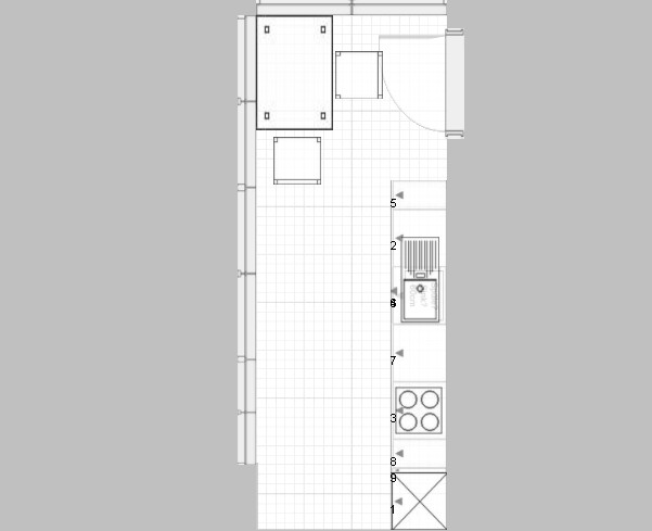

    Wie wäre es so? Ist quasi die Luxus-Spar-Version ;-)
    Ich habe das mal bei Ikea gerechnet um überhaupt einen Anhaltspunkt zu haben.
    Günstigste Version von Front inkl Dämpfer , Arbeitsplatte,Griffen,Mischbatterie, Kochfeld,Backofen,GSP,Spüle. Aber noch ohne Stand-alone.
    Macht bei einer Aufteilung von
    60cm GSP
    60cm Spülenunterschrank mit Vollauszug und Innenschublade, 1 Becken, Mischbatterie
    80cm 1-2-2
    60cm BO+Kochfeld
    80cm 1-2-2 (hier könnten die Geräte oben stehen).
    inkl der günstigsten Geräte von Ikea 1384 Euro.
    Ich würde über die komplette Zeile dann noch 1-2 Reihen Regale hängen auf die dann Gewürze, ggf. Gläser etc. können, evtl auch die Geräte wie Sandwichmaker,etc. (bestenfalls Einsatzbereít, jenachdem wie die Steckdosen verteilt sind).
    Ist sicherlich nicht optimal mit der GSP an der Tür, die kann man vielleicht auch ans andere Ende der Zeile packen? Aber da er ja alleine wohnt wird auch niemand darüber stolpern wenn er sie offen stehen lässt ;-)

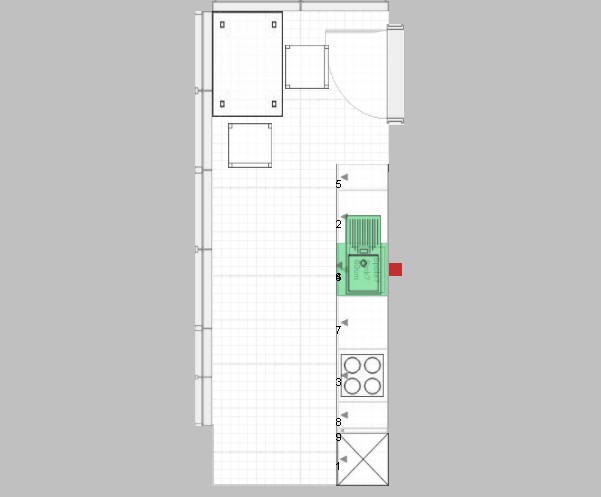

    Ich würde dann an die Fensterwand bis zum Stand-alone (evtl erst später je nach Finanzlage) eine lange tiefenreduzierte APL so hoch wie möglich anbringen, unter der dann Getränkekisten evtl auch Eimer/Putzzeug verschwinden kann, an der man aber auch sitzen kann. Die gehobene Version wäre dann mit (selbstgebauten) Türen davor, die einfache mit einem Vorhang, oder Rollo. Je nach Budget ;-) und Anspruch ans Design ;-) und an den Stauraum natürlich. Wenn der nicht benötigt wird tut es auch ein Tisch ;-)

    Es gäbe jedoch die Möglichkeit, oben den geplanten Tisch zu stellen und dann eine Arbeitsplatte.

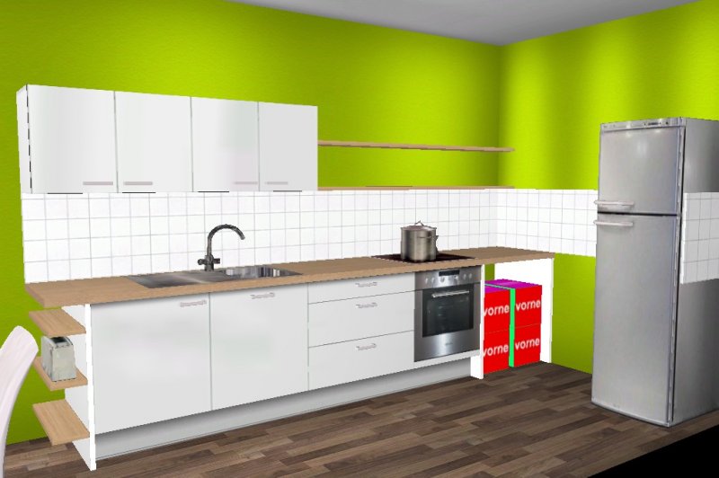

    Hier mein Vorschlag.
    Es sind recht wenige Schränke, und selbst auf die Hängeschränke könntet ihr erstmal noch verzichten (Impuls bei Inwerk: je 129,-)
    Die Zeile ist mit
    60cm Drehtürenschrank (bei Bedarf später gegen einen GSP eintauschbar)(alternativ 1 Schublade und Drehtür),
    60cm Spülenschrank,
    80cm 1-2-2 und
    60cm Herd.
    Arbeitsplatte über die ganze Fliesenbreite. Hinter dem Herd ist Platz für Bier/Limokästen, dort ist die AP noch circa 75cm lang.
    Die drei Stützen eventuell aus dem Baumarkt.
    An die vorderste Stütze circa 18cm tiefe Regalbretter aus dem Baumarkt in gewünschter Höhe montieren, so dass Platz für Toaster usw entsteht (ich habe die Höhen der Frontlinien beim 80cm US genommen).
