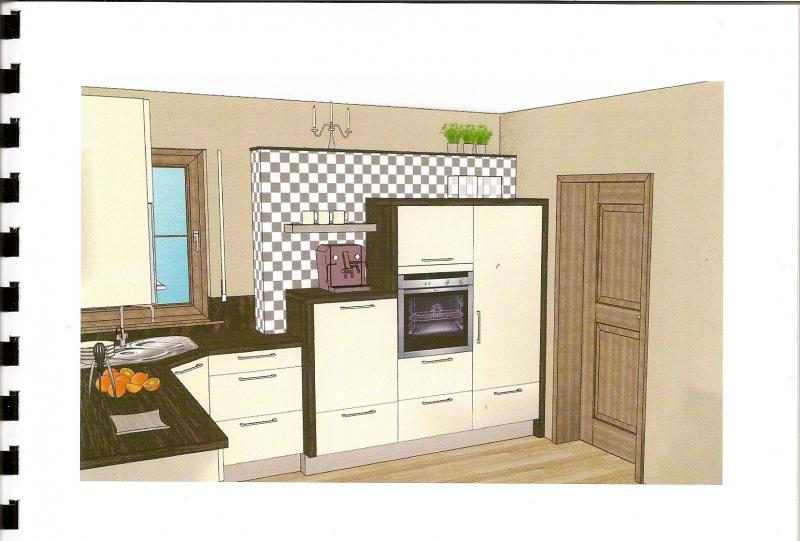

    Hallo !
    Wir haben den Erstentwurf vorliegen :-)
    Nun stell ich mir die Frage ob nicht die Spüle zu weit vom Herd entfernt ist ?!
    Wir wollen auf alle Fälle den hohen Backofen mit dem Kühlschrank tauschen, damit der Kühlschrank wenigstens ein wenig näher an der Eckspüle ist.
    Ausserdem überlegen wir ob wir eine Kühl-Gefrierkombi nehmen oder doch nicht lieber (wie angeboten) einen Kühlschrank mit einem kleinen Gefrierfach oben und im Keller dann eine Gefriertruhe deponieren.
    Wie ist Euer 1. Eindruck.
    Ich bin dankbar für Euer Feedback.

    Herzliches willkommen hier... spontan meine Frage: Müssen es Eckspüle und Eck-Kochfeld sein?
    Beides hat Nachteile: Stauraum-Verlust, da du auf breitere Auszüge in den Nachbarschränken verzichtest. Und niemals kannst Du zu zweit an der Spüle oder am Kochfeld stehen.
    Und optisch: Solche "Ecken" findest Du eigentlich eher in Landhaus-Küchen. In modernen Küchen sind sie schon lange "out". Muss Dich aber nicht tangieren, ist nur eine Geschmacksfrage. :-)

    was mir neben den bereits gesagtem noch auffällt sind die abgeschrägten Schränkchen neben dem Kochfeld. Diese finde ich persönlich sehr unpraktisch, da sie die Bewegungsfreiheit noch mehr einschränken, als es die Ecke schon sowieso tut.

    Der Planer im Küchenstudio wollte diese Ecke als "Kochnische" deklarieren und optisch etwas hervorheben. Die kleinen Schränkchen sind übrigens Apothekerschränke wo ich dann z.B. Öl reinstellen kann.

    BO und Kühli tauschen ist eine schlechte Idee: dann ist der BO direkt an der Wand - da fehlt Dir die Ellenbogenfreiheit.
    Der Abstand zwischen Kochfeld und Spüle ist ok. Optimal ist 80cm-100cm
    Deine Planung mit den schrägen Ecken hat Charme, allerdings verschwendet sie sehr viel Stauraum - vorallem auch durch die vielen schmalen Schränke - von so einem 15cm Apo bleiben 10cm Stauraum übrig .. da passt nicht viel rein.
    Entweder habt ihr nicht viel unterzubringen, oder diese Küche wird der Stauraumalptraum.
    Wenn Du mal eine Küche mit viel Stauraum trotz schräger Ecken sehen willst, schau dir Neko Küche an - findest DU auch in den fertiggestellten Küchen.

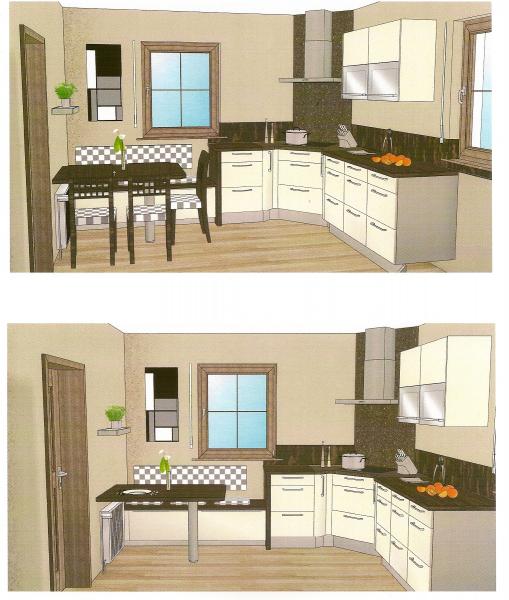

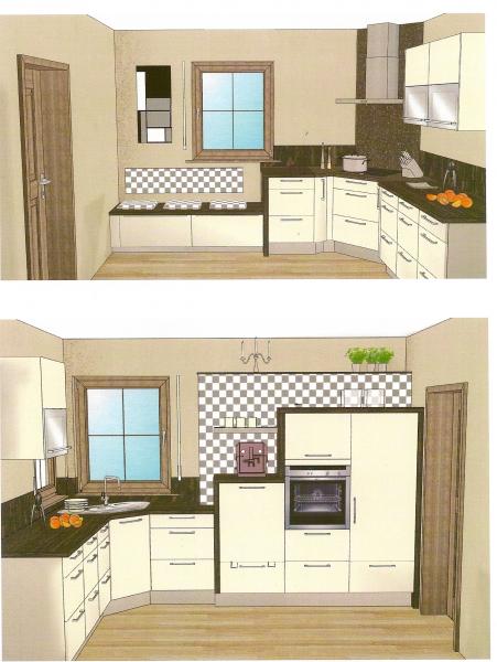

    Zur Planung, ich finde auch, es sind alles zuviele schmale Unterschränke ... oder versteckt sich hier vielleicht 1x50 und 1x100er mit optisch geteilten Fronten?
    [​IMG]
    Wie ist denn bei der Eckspüle das Erreichen der Fenster angedacht? Einmal zum Kippen, aber auch zum Öffnen oder Putzen?
    [​IMG]
    Welcher Hersteller mit welcher Arbeitshöhe ist denn angeboten worden?

    @KerstinB: ja - Du hast Recht. Ein Unterschrank ist breiter und nur optisch geteilt worden.
    Der Hersteller ist "Häcker".

    Häcker Classic oder Häcker Systemat? Systemat baut den stauraumgünstigeren höheren Korpus und insgesamt etwas hochwertiger, aber auch etwas teurer als die Classic.

    Ulla, für mich schaut das nach 1-2-2 aus und Häcker Classic
