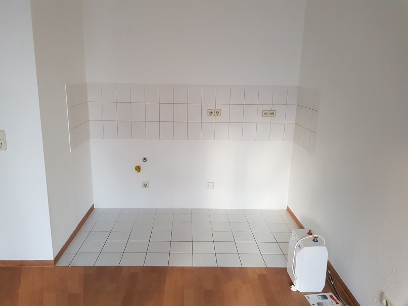

Die Breite der "Wand" ist ca. 223cm - ist die "Ausbuchtung" rechts oben auf der Grundriss-Skizze. (Auf der Skizze leider falsch bemaßt!)
Es sollte also eine 220cm Küche reinpassen.
Als Besonderheit würde ich gerne meinen bisherigen 45cm Unterbaugeschirrspüler in der neuen Küche unterbekommen.
Ein Problem könnte hierbei sein, dass die Mitte des Abwasseranschlusses 52cm von der linken Wand entfernt ist, der Wasseranschluss 60cm.
Je nach Schrankbreite würde dann die Seitwand des Schrankes genau vor einem Anschluss sein.

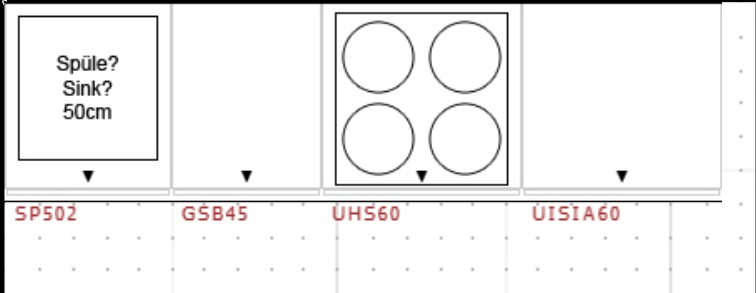

Mein momentaner Plan sieht vor, ganz links ein Spülenschrank 50cm, daneben den 45cm Geschirrspüler, Herd, 60cm Unterschrank .
Bei dieser Anordnung dürfte allerdings, wie schon erwähnt, die Seitwand des Spülenschranks mit dem Abwasseranschluss "kollidieren".
Wenn ich hingegen den Geschirrspüler links an die Wand stelle, verliere ich die Ablagefläche links des Herdes.
Hier kurz die Position der Anschlüsse:
Abwasser: 52cm von links, 49cm Höhe
Wasser: 60cm von links, 58,5cm Höhe
Steckdose: 60cm von links, 33cm Höhe
Strom: 91cm von links, 33cm Höhe
Auf dem Screenshot vom Alno -Planer sieht man meine oben erwähnte Planung. Würde die offenen ~5-8cm dann hinter einer "Deckleiste" verschwinden lassen.

es sind leider nur 223 cm Breite, auf dem Bild ist es falsch, da habe ich wohl geschielt.
Die Nische ist ca. 110cm tief, davon sind 61cm gefließt an der Wand.

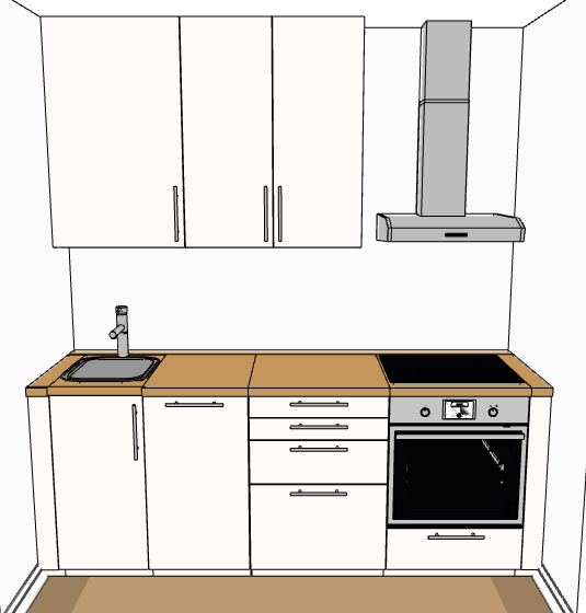

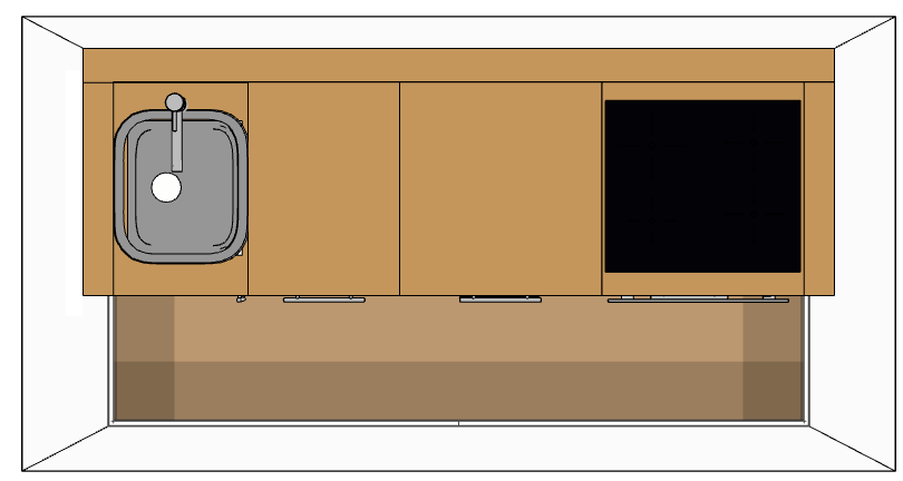

Dann als Beispiel so: Blende, 50er Spülenschrank, 45er Geschirrspüler, 60er Unterschrank mit Auszügen, 60er BO+KF, Blende. Das Kochfeld ist somit zwar nah an der Wand, aber du hättest eine große Hauptarbeitsfläche in der Mitte, wo du im hinteren Teil Wasserkocher und Co. stellen kannst. Empfehle einen Aufbau durch Küchenstudio , da alles so eng ist.
Bei IKEA übertief z.B. so: Blende, 40er Spülenschrank mit gedrehter Spüle, 45er Geschirrspüler, 60er Unterschrank mit Auszügen, 60er BO+KF, Blende.

Danke für den Vorschlag. Das sieht doch deutlich besser aus als meine bisherigen Versuche.
IKEA dürfte damit aber irgendwie ausscheiden - übertiefe Arbeitsplatten gibt es direkt bei denen nicht, zumindest habe ich keine gefunden. Und übertiefe Auszüge auch nicht.
Muss ich mal schauen, wo es sowas in meiner Gegend gibt, ohne mein Budget zu sprengen.
9.366
Übertiefe Arbeitsplatten gibt es als Maßanfertigung, ist aber teuer. Übertiefe Auszüge gibt es nicht, und deine Raummaße passen auch nicht so gut zu IKEA . Würde wirklich in Küchenstudios Angebote holen, viel Erfolg! :-)
