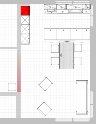

AW: Tips zu meinem Küchenentwurf erbeten

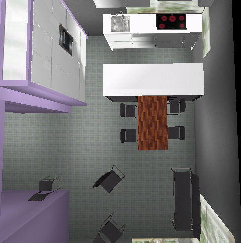

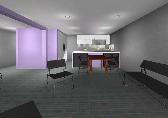

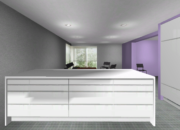

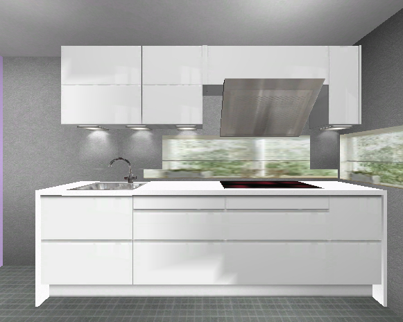

90cm als Arbeitshöhe kommt mir für eure Grösse sehr niedrig vor; ich arbeite an 92cm und bin 165cm gross. Bei eurer Grösse würde ich eher auf ca 98cm tippen.
Ihr solltet unbedingt auf 6-Rastrig gehen; es gibt sogar Hersteller mit Maxihöhe 86cm-Korpus - das ergibt eine Arbeitshöhe von 98cm-100cm; Ich glaube ihr könntet jeden zusätzliche Stauraum gut brauchen. Habt ihr schonmal eine Stauraumplanung für die Küche und die Whg gemacht?
Wie gross ist der Esstisch, der da hinein soll? Gibts den schon? Welche Abmessungen haben Sofa & Sessel & Wohnwand (gibts das)?
