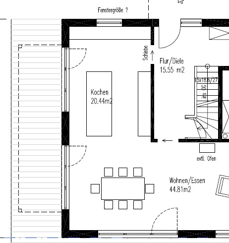

Hallo Forum!
Dies ist mein 1. Beitrag hier. Bisher habe ich lediglich etwas mitgelesen. Da es bei uns nun selbst um die Planung einer Küche im neuen EFH geht möchte Ich hier ein paar grundsätzliche Fragen klären.
Wie auf dem angehängten Grundriss zu erkennen ist steht die grobe Aufteilung unserer Küche fest.
Eine Insel mit 2 freistehenden Küchenzeilen.
Auf die Insel soll der Herd und evtl. ein kleines Waschbecken um einen Topf mit Wasser befüllen zu können und etwas abzugießen.
Unsere Hauptfrage ist derzeit ob die Wand im Westen (im Grundriss oben) oder im Norden (zur Diele hin) zusätzliche Arbeitsfläche mit
Waschbecken wird.
Falls im Westen die Schrankwand kommt... wie integrieren wir dort ein Fenster?
Ist es sinnvoll an der Stirnseite zur Insel eine weitere Arbeitsfläche zu haben oder doch besser gegenüber?
Ihr seht... Fragen über Fragen...
Ich bin auf Eure Meinungen gespannt.

So, habe den Thread mal zu den Teilaspekten der Küchenplanung geschoben. Wenn es denn doch ein Planungsthema werden soll, dann bitte im Planungsboard einen neuen Thread mit allen gewünschten Angaben eröffnen.
Zum Thema .. was jeweils sinnvoll ist, ergibt sich aus der konkreten Küchenplanung, dazu sind z. B. die Angaben aus der Checkliste sinnvoll.
Sind Arbeitszeilen weiter auseinander, soll mit vielen gearbeitet werden, dann sind 2 Spülbeckenpositionen oft sinnvoll.
Allerdings, wenn die Insel und die Zeilen halbwegs maßstabsgerecht eingezeichnet sind, dann stelle ich zunächst mal die Insel in Frage. Es sieht nämlich planlinks der Insel nur nach knapp 70 cm Gangbreite aus. Aber, ohne Maße ist das halt schwierig.

Ich würde in eine Hochschrankzeile kein Fenster integrieren. Entweder komplette Hochschränke, oder eine Arbeitsfläche die rechts und links von Hochschränken eingerahmt wird. (Ähnlich zu Johännes Küche)
Ich würde mir auch nochmal die Maße anschauen. Passt eine Insel UND die Zeile überhaupt in den Raum, sodass ihr genügend Platz habt?
Hier im Forum wird ein Abstand von 90 cm zwischen den Zeilen empfohlen. Mehr geht natürlich auch, weniger wird schon etwas eng.

Die Küche hat 3,8m in der Breite und 5,2m in der Länge
bei 60cm ab Wand sind also noch 2x 1m + 1,2m für die Küchenzeile übrig.
Ich kenne die Küche in dieser Form mit 30cm weniger Breite und das ist auch noch komfortabel... Ich werde demnächst mal den Planungsthread komplett ausfüllen.

Genau, ab einer Raumbreite von 380cm kann man Flugzeugträger mit Seitenschrankwand planen :-) dann passt es ja.
Ich würde als Arbeits- & Abstellfläche die Stirnwand (planoben) mit Fenster vorsehen und die Rückwand mit Seitenschränken bestücken. An die Stirnwand würde ich die Hauptspüle mit MUPL und einen erhöhten GSP einplanen.

Vor allem anderen solltest Du Dich fragen: Wo will ich beim arbeiten stehen, und in welche Richtung will ich blicken? Dort kommt die Spüle hin. Als zweites sollte zwischen Spüle und Kochfeld die Arbeitsplatte ca. 80-90cm durchgehend sein, das heißt: nicht auf einer anderen Küchenzeile.
Nur ein Kommentar aus der Praxis - hat mir noch kein Kunde geglaubt, jeder meint, das Kochfeld sei wichtiger als die Spüle. Wenn Du geneigt bist, Dich etwas intensiver damit zu beschäftigen empfehle ich das hier:
