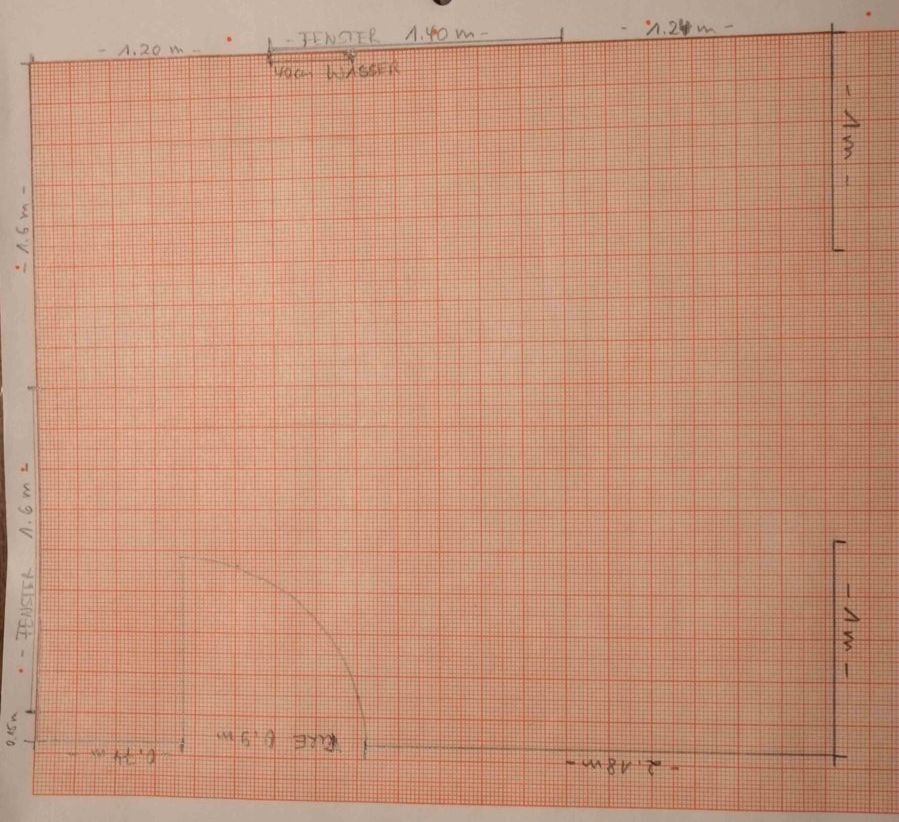

hier ist dann erstmal der Grundriss - Aus dem bereits oben geposteten abgemessen und auf mm Papier gebracht. Passt das so?
55.777
Ja .. ich habe den Grundriss mal gedreht .. .entsprechend der Ausrichtung des Gesamtgrundrisses, damit wir immer dieselben Richtungsangaben nutzen ;-) ;-)
Na ja .. abgemessen aus dem anderen Grundriss hatte ich auch. Kannst du nicht mal nachmessen? Denn da stimmt so einiges nicht. Der Abschnitt oberhalb des 160er Fensters links muss breiter als 160 cm sein. Das sind in deinem Foto schon 11 Kacheln, die vermutlich 10 cm breit sind und dann kommt noch die Herdecke.

...ich dachte, genauer als der Plan könnte ich mangels Lasermessgerät doch niemals messen, zumal die 45° Ecke sich einer Messung entzieht. Ich lag damit natürlich völlig falsch, wie Kerstin (Sherlock) B gleich scharfsinnig erkannt hat. :goodjob:
Also den alten Meterstab nochmal rausgekramt, auf die Möbel geturnt. plus minus ein paar mm und die Ecke aus dem messbaren geschätzt.

wie die Ecke aufgebaut ist wissen wir nicht. Klingt hohl dahinter. Gingen davon aus, daß dies der letzte Küchenbauer im Trockenbau hingefummelt hat. War hier in der Region bis vor 15 Jahren wohl nicht unüblich.

@emka ... ich habe den vermaßten Grundriss wieder mal gedreht. Sei bitte so gut und denke an die einheitliche Ausrichtung. Ich habe den Grundriss auch schon im ersten Beitrag verlinkt.
Ich nehme an, die Türbreite hast du incl. der Türzargen gemessen? Das wäre sinnvoll.

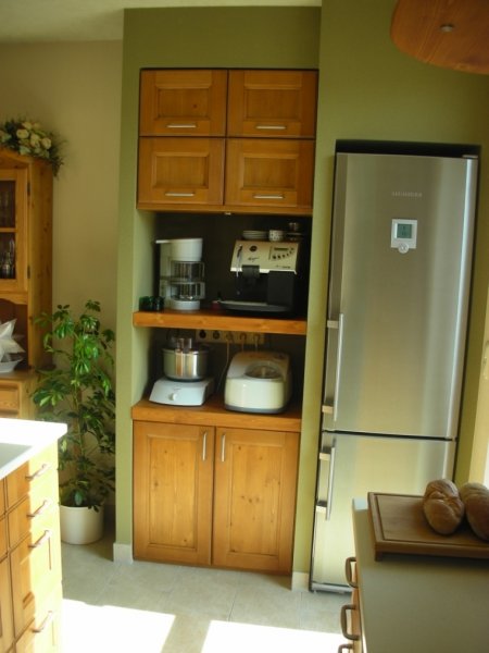

Ich habe die ältere Version Deiner Küchenmaschine (Kerstin übrigens auch) - die Stand in der alten Küche mangels Alternativen auf der APL, jetzt habe ich sie in einer Schublade verbannt und das umfangreiche Zubehör in Auszüge im selben Schrank. Ich nutze sie genauso oft wie vorher, aber jetzt baue ich sie dort auf, wo ich sie brauche und ärgere mich nicht mehr darüber, dass sie verstaubt.
Kerstin hat für ihre Maschine ein spezieller Platz - ich finde das Foto leider nicht...
55.777
Ja .. ich habe die Bosch 7 .. aufgrund der Fotos hatte ich schon vermutet, dass es wohl eine Bosch ist. Ich bin ja eher Selten-Nutzer und wollte die Nutzung nicht noch weiter runterschrauben, deshalb habe ich einen festen Platz gesucht, an dem sie auch immer gleich genutzt werden kann. Ich nutze allerdings überwiegend die Rührfunktionen. Die Schneidefunktionen, da nehme ich mittlerweile lieber das Messer.
Aber, Isabellas Verteilung und Unterbringung der Küma finde ich gut. @isabella, hast du auch das Schnitzelwerk und den Blender? Passen die in 3-rasterige Auszüge?
Hier meine Unterbringung und mein eingekofferter Liebherr ;-):
Die Tableaus für die Geräte sind ausziehbar, so läßt sich der KVA aber auch die Küma und die Eismaschine gut bedienen. Zubehör Küma dann in dem unteren Schrank, der in der vorherigen Wohnung noch ein Hängeschrank war ;-)
