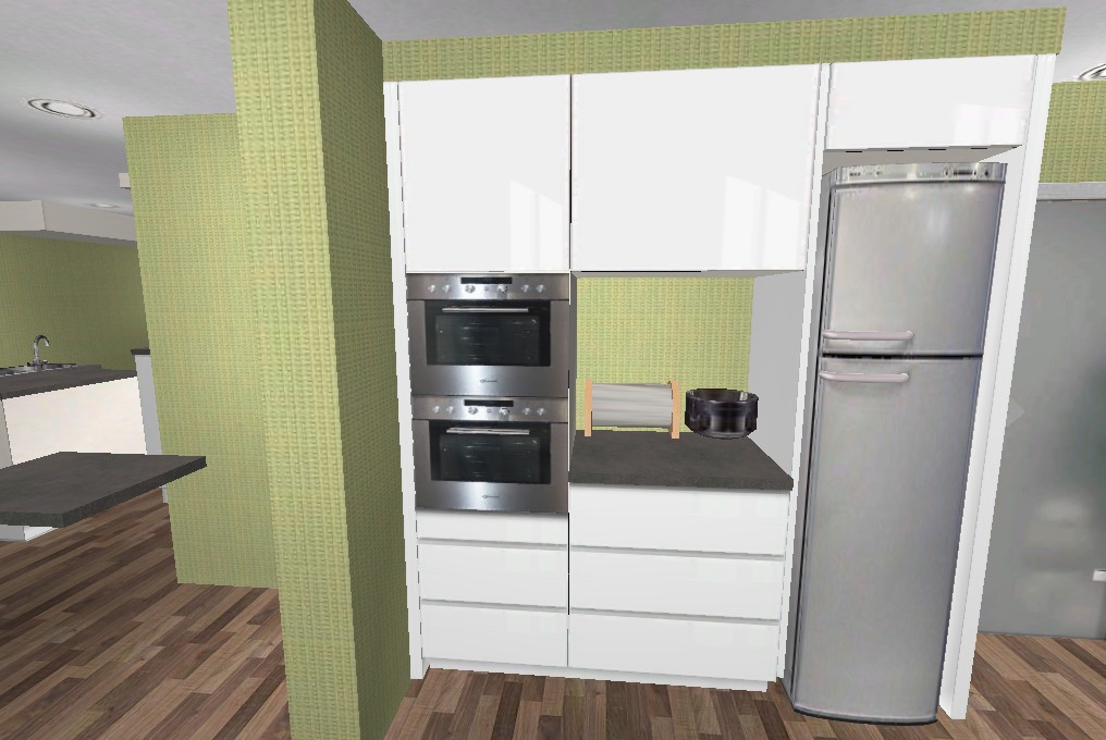

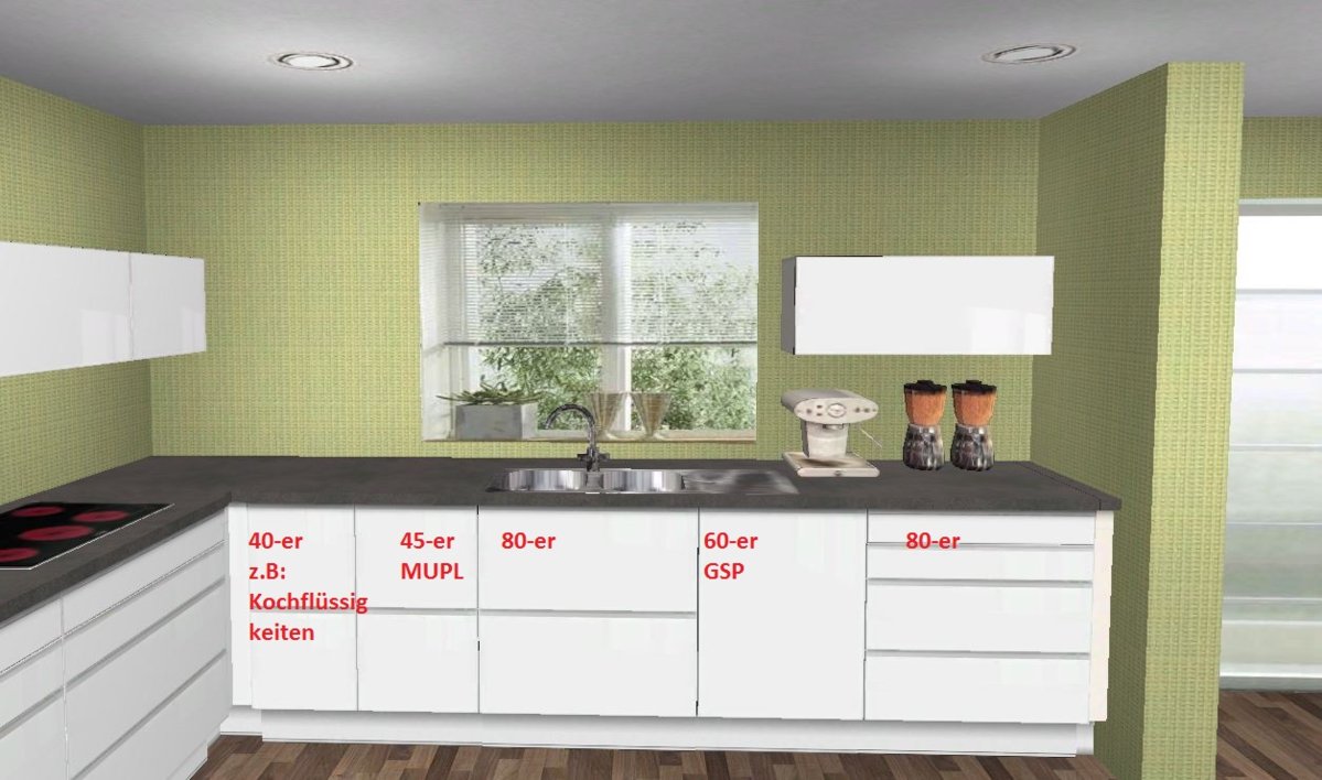

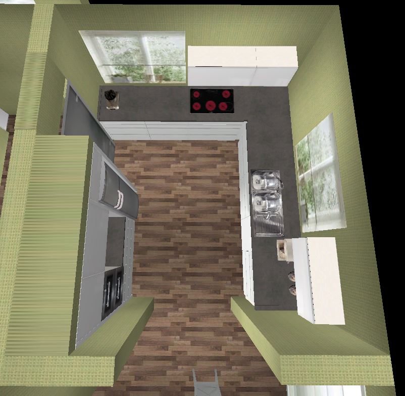

so, hier noch ein Vorschlag.
Die Zeile planlinks von oben beginnend
Blende
GSP
80er US für Spüle
40er MUPL
80er US
80er US
Blende
darüber 2 x 80er OS, 39cm hoch.
Insel auf Kochseite von planoben beginnend
Blende
60er US
100er US mit Kochfeld links bündig eingebaut
Wange
rückseitg
2 x 90er US, mindertief mit Türen + Wange und Blende
An der kurzen Wand planrechts
2 x 45er HS, tiefenreduziert mit Türen.
darüber offenes Fach für Bücher
darüber ein 90er OS
alles mit Wangen und Blenden.
Der kleine US im Durchgangsbereich eine Option.
Die HS Wand etwas abgeändert von Kerstin's.
Die OS sind 65cm hoch, keine Einkofferung rechts und links wegen Küchentür.

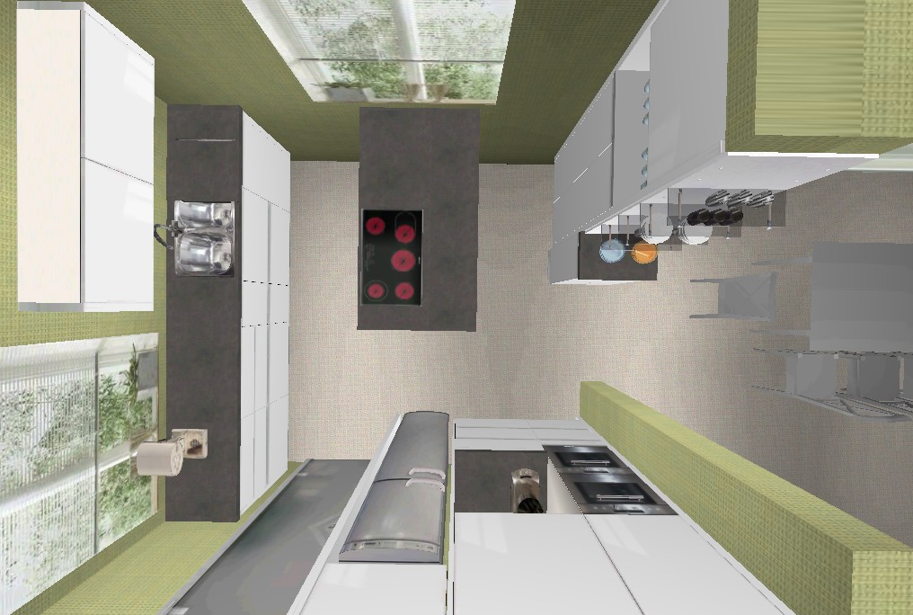

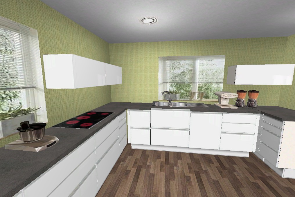

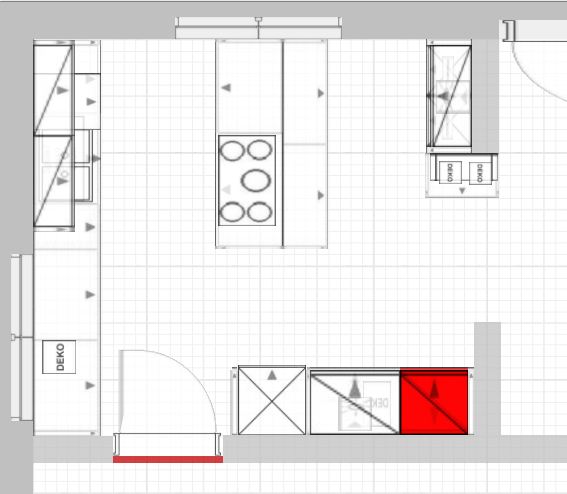

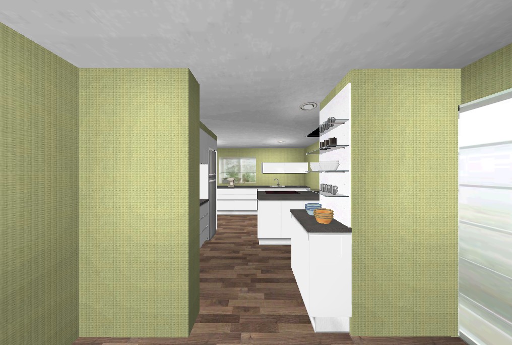

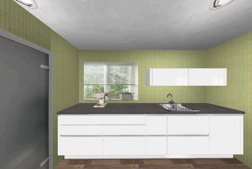

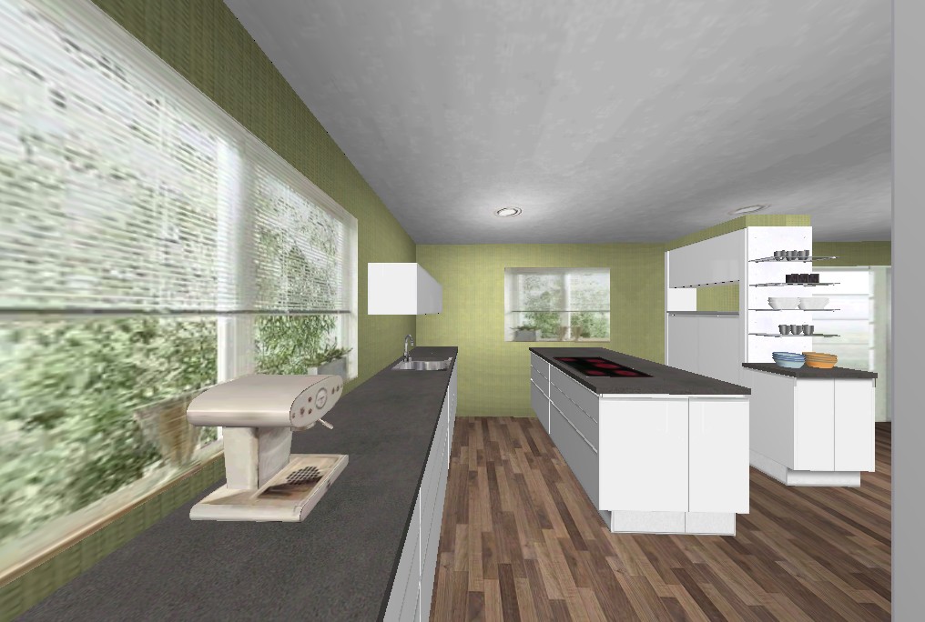

wir haben uns wunschgemäß ein paar Stunden mit dem :stocksauer: Alnoplaner rumgeplagt. Zeit-/Nervlich war das nur am WE möglich, daher die Verzögerung.
Anbei das zugegebenermaßen stümperhafte Ergebnis - uns fehlt einfach die Erfahrung für die Details (z.B. wie macht man tote Ecken?):-(
Unser Vorschlag wäre vergleichsweise konventionell. Was uns ganz gut gefällt:
Raumgefühl - die Insel in Verbindung mit dem Durchgang erzeugt einen Labyrinth-Effekt . Es besteht die Sorge, daß der Raum dadurch überladen wird und alle Laufwege komplizierter werden.
Erreichbarkeit GSP, Nutzbarkeit der Wasseranschlüsse, Kochfeld beidseitig erreichbar - DAH Lösung (nur angedeutet) konventionell und effizient umsetzbar, Schnippelfläche verdoppelt und nah an Kochfeld und Spühlbecken, Espressomaschine FW-fähig. Kerstin's Idee durchbrochenen Hochschrank bleibt.
Trotzdem hat es recht ordentlich Arbeitsfläche, wenn auch nicht so großzügig wie bei den Halbinseln. Direkt gegenüber den Heißgeräten dennoch eine temporäre Abstellfläche z.B. für Bleche, die auch andersweitig genutzt werden könnte. Stauraumplanung hat es noch keine und ob wir sinnvolle Auswahl an Schränken gewählt haben, keine Ahnung. So fehlt z.B. ein Lagerplatz für Essig/Öl, die z.Zt. 50cm APL einnehmen. Es geht zunächst mal um die Grundidee.
Meinungen/Ideen/Verbesserungsvorschläge welcome.:kiss:

Diese Anordnung hatte ich ja ganz zu Anfang schonmal vorgeschlagen - allerding mit Uebertiefen Arbeitszeilen - die Spülenzeile könnte ruhig auch 80-90cm tief werden. Die Kochseite so tief wie möglich, dass es mit der Türe noch passt.
Wenn das Budget reicht (die Inseln sind auch nicht umsonst) dann würde ich überall unter die übertiefen APL auch übertiefe Unterschränke wählen :-) davon hättest Du mehr, als von dem Wurmfortsatz ;-)

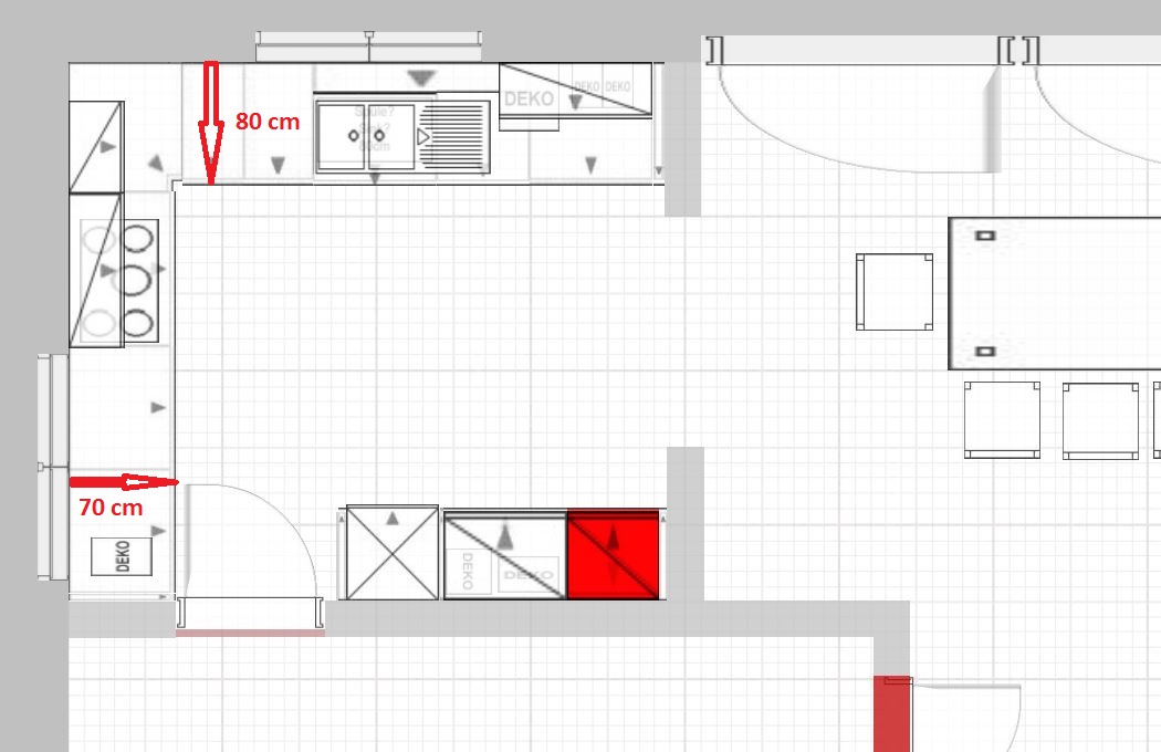

@Vanessa
Uns fehlt die Erfahrung, das aus einer Aufzaehlung von Komponenten abzuleiten. 3d view faellt da leichter. Budget soll erstmal nicht das Problem sein. Bevor wir ueber Zahlen sprechen, muss uns erstmal der Plan gefallen. Wurmfortsatz hat auch seinen Charme. Ist von 2 Seiten erreichbar. Muss man mal im Vergleich sehen.
Wir haetten eh gedacht, dass moeglicherweise von der Espresso bis zum Abwasser Platz hinter den Schraenken fuer Zu- und Abwasser des FW benoetigt wird.
Planlinks ging es bis 70 cm APL.
Wozu willst den Wurmfortsatz von zwei Seiten erreichen? Da stellt sich doch nie einer an die 30cm Überstand hin. BEi gerader Front kommt man leichter in die Ecke, auch wenn die Zeile tiefer ist.
Würde lieber die ganze Zeile tiefer machen, dann hast insgesamt wirklich mehr Abstellfläche...

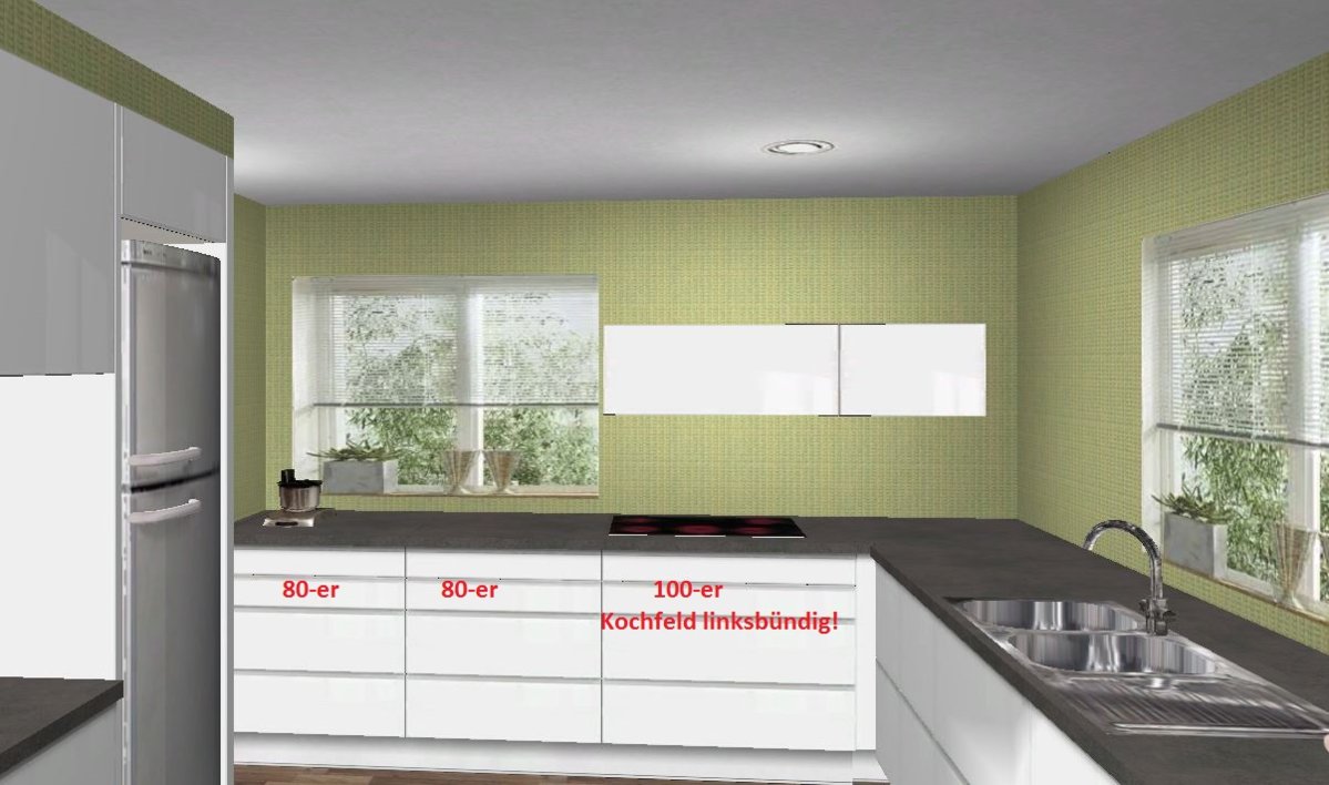

Ich habe es mal geplant, wie von Vanessa vorgeschlagen.
Ich finde das ziemlich gut, keine unnötigen Ecken (blaue Hüfte lässt grüßen ;-)), viele breite UND tiefe Schränke! Stellplatz für große Küchenmaschinen mit Arbeitsplatz DAVOR:kiss:
Je nach Hersteller sind die übertiefen Unterschränke 70 cm tief (z.B. Schüller und Häcker ) oder 75 cm (Alno ), die Arbeitsplattentiefen sind i.R. 60,90,120, also die 90-er wäre dann entsprechend zu zuschneiden (haben wir auch, wegen APL ins Fenster), die restlichen cm werden dann vorgezogen, da ist dann auch z.B. Platz für Leitungen.
Zum Probieren leg´ dir mal ein Brett mit 20 cm Überstand auf deine alte APL, man wundert sich, wie viel 20 cm dann sein können:cool:
An der Kochfeldseite könnte man auch auf 90 cm gehen und den Schrank mit dem Kochfeld dann entsprechend 90 cm breit, ginge auch.
