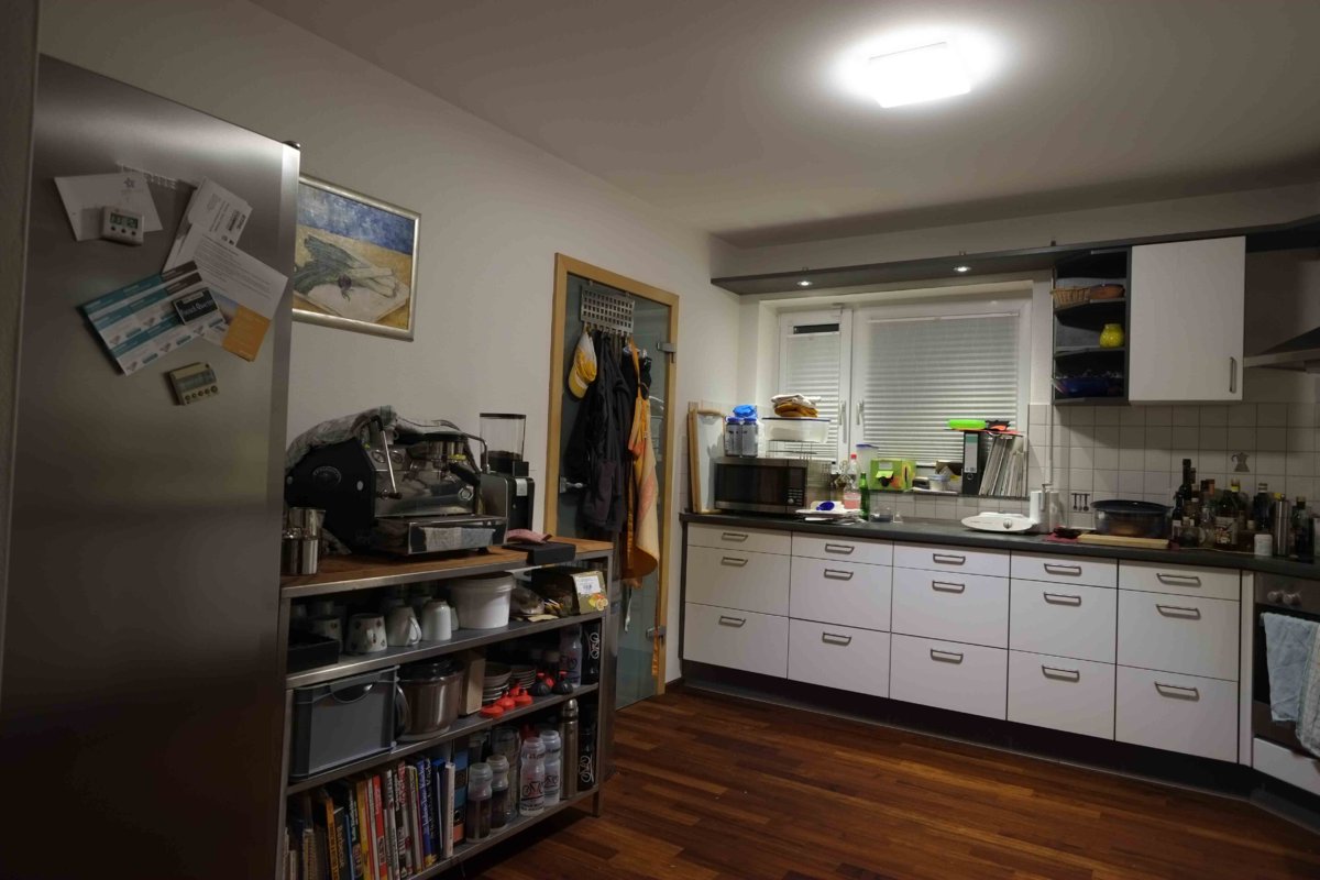

Was uns an der alten stört? Die Liste ist sehr sehr lang:
Vor allem fehlt es an Arbeitsfläche - aber auch Stauraum. Küchenmaschine, Brotkorb und Schneidebrett sowie Mikrowelle reduzieren den effektiv nutzbaren Bereich auf ca. 1m am kurzen bzw. 50 cm am langen Arm des L.
Der Kaffeebereich ist auf zwei Seiten aufgeteilt - Mühle 1, Feinwaage, Wasserkocher auf der einen Seite - große Siebträgermaschine in Tankbetrieb, Mühle 2 und Zubehör auf dem Regal. MW soll entweder rausfliegen oder Teilfunktion eines BO werden. Siebträger soll endlich an FW, dazu braucht es dann aber noch eine Entkalkungslösung - idealerweise dann gleich mit zweiter Entnahmearmatur z.B. für Tee.
Eine Bosch MUM 6 steht gegenwärtig immer auf der Arbeitsplatte - weil regelmäßig z.B. für Hefeteig benötigt - gibt einfach keinen Stauraum dafür.
Kühlschrank und GSP haben wir sehr ins Herz geschlossen, würden falls nötig aber geopfert. Im Raum steht als neue Geräteklasse die Anschaffung eines DGC - 45 cm sollten wohl für uns zwei ausreichen. Ob FW oder Tanklösung ist unsicher - Änderungen im Wasseranschluss sind prinzipiell denkbar, würden allerdings einiges an Aufwand bedeuten. Aktuell nutzen wir eine Abluft DAH offensichtlich in Baumarktqualität. Da wir einen Grundofen eingebaut haben und im Winter bei uns richtig Winter herrscht, ist der Wärmeverlust bei Betrieb um so schmerzlicher. Daher gibt's eine klare Tendenz in Richtung Umluft.
Beim :kfb: ergaben sich bisher 2 unterschiedliche Konzepte - in beiden ist die 45° Ecke rausgeworfen. Zum einen wieder ein U, jedoch mit 3 gekofferten Hochschränken planunten oder ein L mit einer Halbinsel in 110 oder 120 cm, die planoben an der Fensterseite anstösst. Beide Konzepte haben jedoch erhebliche Mängel, wie wir aber erst feststellten, als wir das auf MM-Papier nachgebaut haben.
Grundrisse Erdgeschoss lade ich gleich hoch. Was kann ich sonst noch tun? Die Alno-Daten sind eigentlich komplett für die Katz, weil ich schon an manchen grundlegenden Dingen gescheitert bin.???

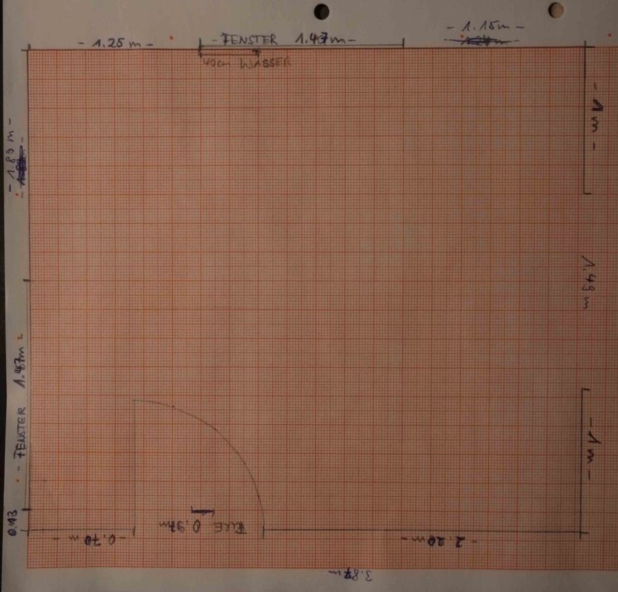

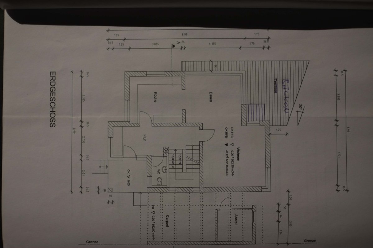

13.02. vermaßter Grundriss, allerdings auch nur aus dem Gesamtgrundriss rausgemessen-- Werte dürften fehlerhaft sein ... daher gelöscht
14.02. handgemessen, bis auf Ecke oben links, da dort z. Z. schräge Abkofferung

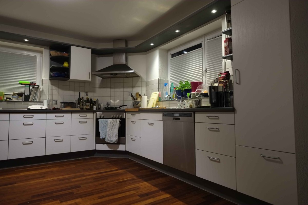

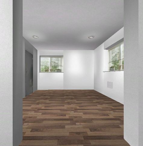

13.02. Raumeindrücke:
dscf7676-jpg.178007
dscf7672-jpg.178008

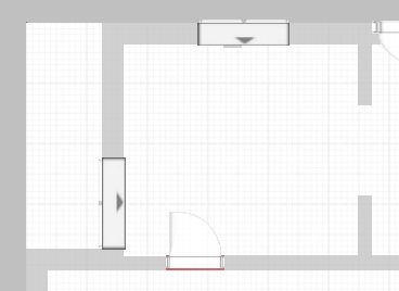

14.02. angepaßte Alnoleerdateien, erstellt mit Version 12b

Hallo Emka und herzlich willkommen im Forum.
Es gehen sehr viele Anfragen im Forum zur Planung einer Küche ein. Du schreibst sehr viel Text, der irrelevant ist, aber lieferst ein einziges Bild zur Information. Wenn du schon so lange mitliest, hast du sicherlich schon gesehen, welche Information andere bei threaderöffnung beistellen? Es ist müssig immer wieder alles zu hinterfragen, wir tuen das kostenlos in unserer Freizeit.
Zumindest ich habe nicht die Muse, mir immer wieder lange Texte durchzulesen.
Deshalb wäre es hilfreich, wenn du die wichtigsten Punkte knapp zusammenfassen könntest.
In der checkliste steht Sanitär fix. Wo fix? Wir brauchen Maße so genau wie möglich.
Es fehlen die Maße zur Fensterposition.
Mach eine Handskizze, wie du dir die Küche vorstellst.
Liebe Evelin,
es tut mir leid, daß Du große Teile meines Textes für irrelevant hältst. Es war mein Versuch, die aus meiner Sicht wesentlichen Hintergrundinfos zu liefern. Gerade weil die großartige Unterstützung hier im Forum ehrenamtlich gemacht wird, habe ich bei meinem ersten Beitrag diese Form gewählt (->Empathie).
Die Checkliste lässt zum Wasseranschluß kein "falls zwingend nötig" zu - deshalb steht es im Text. Mein Raumplan ist maßstabsgetreu aber ich liefere gerne nach was fehlt. Deshalb fragte ich ja auch, was ich noch tun kann. Pos und KPL Dateien -selbst Jpg bekomme ich nicht hochgeladen (Fehlermeldung Datei sei leer).:-(
Wenn ich eine Skizze machen könnte, wie ich mir die Küche vorstelle - hätte ich den Beitrag so nicht erstellt.

Da muss ich Evelin mal an die seite springen.
Wir brauchen unbedingt einen komplett vermassten Küchengrundriss.
Selbst wenn ich die maße auf deinem Bild entziffernkönnte, fehlt da alles nötige
-Fensterwand
-Wo ist jetzt das Wasser
-Alle anderen Maße des Raums wie Türen und deren Abstände.
Wenn Alno (noch) nicht klappt, einfach eine (Hand-)Zeichnung des Raums erstellen, Maße leserlich eintragen, einscannen und als Bild oder PDF hochladen.

@emka, auch, wenn Evelin es vielleicht etwas hart ausgedrückt hat, aber dein vermaßter Grundriss ist wirklich etwas enttäuschend, zumal du ja schon so einiges hier mitgelesen hast ;-). Deinen Text finde ich schon recht wichtig, aber leider bringt er die fehlenden Infos so gar nicht.
Daher hier nochmal ganz konkret was fehlt:
- Wandabschnitte vermessen, Fensterbreite, Türbreiten, Durchgänge, Wandstücke extra
- aktuelle Wasserposition .. Ziel ist es ja, evtl. doch eine Lösung ohne Änderung zu finden.
- aktuelle Position Abluftloch .. man könnte das Abluftloch auch mit einem zusätzlichem Zuluftloch kombinieren, z. B. im Sockelbereich und kann dann die Vorteile von Abluft (nämlich Abtransport der feuchten Luft) auch nutzen.
- EDIT: Position des Ofens in Ess/Wohnraum skizzieren.
- EDIT: Frage nach möglicher Küchenschiebetür im Flur laufend
- EDIT: Möglichkeit Durchbruch in Essraum etwas zu vergrößern?
Wie Samy schon geschrieben hat, kann das auch eine Handskizze von dem Küchenraum sein. Dann bitte darauf achten, dass diese entsprechend dem eingestelltem Gesamtgrundriss ausgerichtet ist. Der ist aber eben auch immer wichtig, weil man sich Raumzusammenhänge dann besser vorstellen kann.

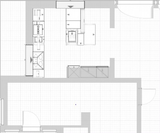

Jetzt einfach mal so, ohne die Wasserposition zu kennen:
- Planoben 80cm Arbeitsplattentiefe!
Von rechts nach links:
- 3 x 80er Auszugschränke mit Kochfeld auf dem Mittleren US. Wegen dem Fenster geht wohl nur eine Deckenhaube .
- totes Eck in 65 x 85cm
- 40cm MUPL
- 60cm Spüle
- 60cm GSP
- 90cm Auszugschrank
- 3cm Blende
Ggf. Bei der Tiefe der Kochzeile so reduzieren, dass sich der letzte 90er Auszugschrank mit der Dicke der Türzarge ausgeht. (falls 3cm Blende net reichen)
- Rechts unten sieht es nach ca. 180cm Stellplatz für Hochschränke aus. Da könnte man den Edelstahlkühli in die Mitte nehmen, flankiert von Backofenschrank und Vorratsschrank und je nach Höhe ggf. noch obendrüber was bis zur Decke. Dann schaut der Kühli wieder gut integriert aus und nicht so sehr wie ein Fremdkörper.
- Falls sowas auch in Frage käme und man durch den Keller mit einem extra Wasseranschluss nach oben könnte: GSP in dem Hochschrank hochgebaut, der ganz planlinks stünde.
Kann man die Küchentüre tauschen gegen eine Schiebetüre, die im Flur draußen läuft? Oder wengistens den Anschlag so rum, dass sie richtung Hochschränke aufginge?
Käme denn wenigstens eine dezentrale Lüftungsanlage mit Wärmetauscher in Frage, wenn schon keine Abluft? Die Dinger brauchen nur eine Bohrung von ca. 14cm in der Außenwand und vergeuden keine Wärme. Sind einfach zu warten und wegen ständigem Druckausgleich qauch kein Problem in Verbindung mit Öfen.

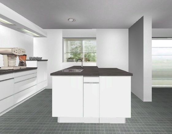

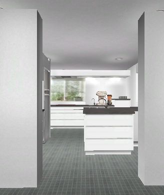

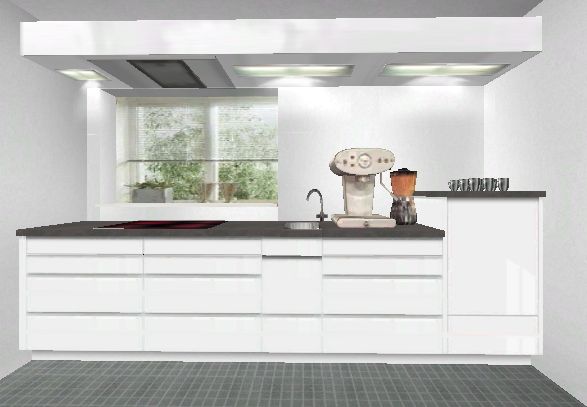

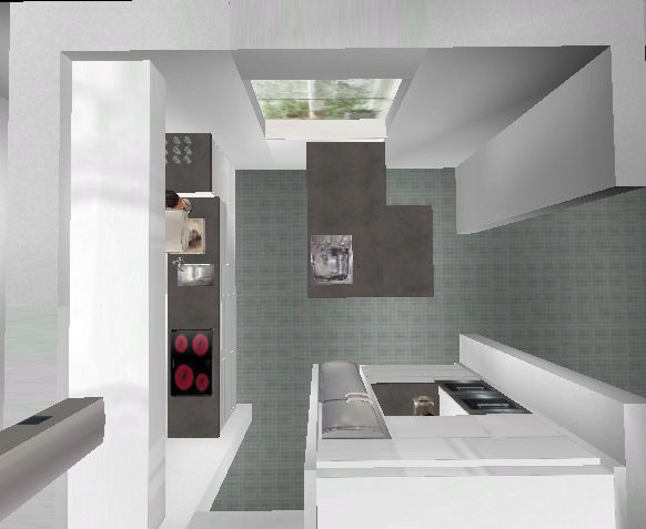

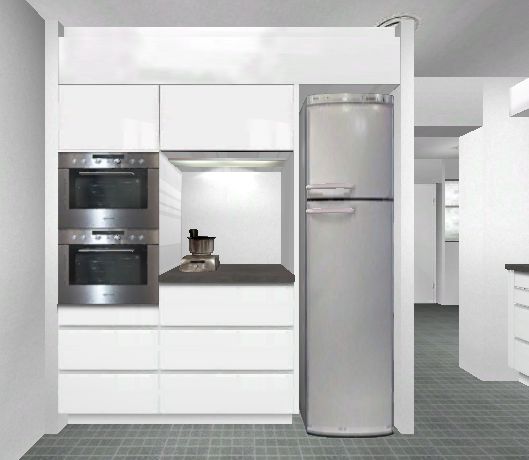

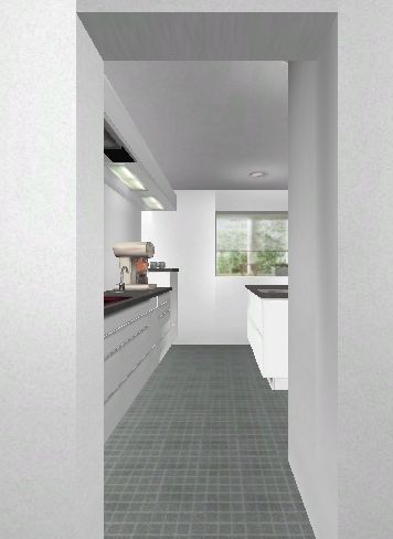

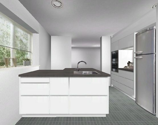

So, ich habe mal ein bisschen geplant und Fenster etc. halbwegs aus dem Plan herausgemessen. Für diese Planung sind deren Positionen nicht so bedeutsam.
  • 2 schöne übertiefe und mind. 100 bis 110 cm breite Vorbereitungsplätze jeweils neben der Spüle
  • Kaffeeplatz neben einer Minispüle (der dort geplante Schrank evtl. wg. Entkalkungsanlage auch ein Drehtürschrank
  • Kochfeld von allen Positionen gut erreichbar
  • Deckenhaube .. damit Kopffreiheit und in die Umbauten kann gleich Beleuchtung integriert werden.
  • Fester Platz für die Küchenmaschine
  • GSP würde ich gegen ein Modell mit Möbelfront tauschen
  • Stand-Alone kann bleiben und steht günstig für die Vorbereitungsplätze, ist aber auch noch gut aus dem Essbereich zu erreichen
  • MUPL neben dem Hauptarbeitsplatz ggü. der erhöhten GSP
  • 2x45er Kompaktgeräte übereinander
  • Insgesamt 4 Unterschränke in 80 cm Breite, einer in 100 cm Breite, dazu ggü. der GSP ein 60er in Übertiefe und der 40er MUPL in Übertiefe sowie die Auszüge unter den Heißgeräten. Das sollte jede Menge Stauraum schaffen.
  • Tür entweder Schiebetür im Flur oder Anschlag ggü. dem Grundriss ändern, Schiebetür fände ich besser.

Jetzt zur offenen Posten Liste
Wandabschnitte vermessen, Fensterbreite, Türbreiten, Durchgänge, Wandstücke extra ist hoffentlich durch den Plan oben erledigt? Bitte kurze RM.
- aktuelle Wasserposition ca. 40 cm ab linker Beginn Fenster planoben (Erläuterung: ich kann leider nicht ab der Ecke planlinksoben messen, da dort wie bereits geschrieben ein 45° Eck eingezogen ist, das voraussichtlich rausfliegen wird.
- aktuelle Position Abluftloch .. gleiches Problem - liegt hinter der Verkleidung im Eck planoben links. Ausgang geht in Richtung planoben.
- Position des Ofens in Ess/Wohnraum: soll der Heizkörper im Alnoplan andeuten.
Frage nach möglicher Küchenschiebetür im Flur laufend: ist nicht möglich. auf der einen Seite eine Wandgarderobe auf der anderen ein Heizkörper. Eine Schiebetür müsste also hinter den Schränken in der Küche verlaufen.
- Möglichkeit Durchbruch in Essraum etwas zu vergrößern? Ich fürchte nein. Dürfte tragende Wand sein, da der Essbereich komplett bodentief verglast ist. Müsste vermutlich Statiker konsultiert werden.

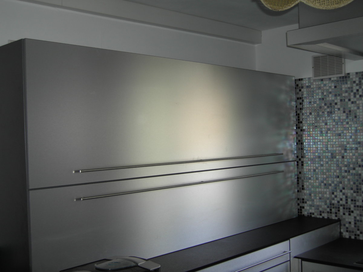

Zur besseren Visualisierung die Istsituation noch zwei Fotos anbei.
Isch habe gar kein Alno *blinzel*
Kann also mit den Dateien nix anfangen. Bitte den vermaßten Grundriss immer auch als Bild oder PDF einstellen, danke. :-)

Blinzel - Frau Alno mag mich auch nicht! Eigentlich hatte ich ja mit dem Original vermaßten Plan angefangen. Alno hab ich draus entwickelt - aber gut - ich schau mal, was ich schaffe.

Ja, ich wäre dir auch dankbar, wenn du mal ein Blatt Papier in die Hand nimmst und dort halbwegs maßstabsgerecht die Maße aufschreibst mit Raumzeichnung. Dann kann ich das auch besser mit meiner Datei vergleichen.

emka_20150209_kb1-alt_ansicht5-jpg.177625
Kaffeeplatz hatte ich ja eigentlich hier die 80 cm zwischen zweitem Becken und GSP gedacht. Die Erhöhung ist ja nur so, dass dort durchaus noch etwas abgestellt werden kann.
Wichtigster Punkt für eine GSP ist doch, dass sie so steht, dass man sie gut befüllen kann, REste mal abstreifen in den Müll oder Flüssigkeiten ausgießen. Vom Esstisch kann abgetragen werden und auf der Halbinsel planoben abgestellt werden. Zweite Person kann dann problemlos einräumen und Abräumer und Einräumer können ohne sich zu stören parallel arbeiten. Weiterhin kann die GSP bei Großaktionen auch mal offenstehen und man kann Sachen, die man nicht mehr braucht, sofort dort reinstecken und lagert sie nicht erst auf der APL zwischen. So mache ich es gerne, wenn ich viel Kleinkram machen muss. Denn immer die GSP wieder auf und zu, evtl. dabei dreckige Hände etc., das mag ich nicht.
Wenn ich dann einen Plan mit genauen Maßen der einzelnen anderen Wandabschnitte habe, dann kann man da auch noch nachdenken.

emka_20150209_kb1-alt_ansicht1-jpg.177629
Die Kochbücher könnten z. B. problemlos über dem Küchenmaschinenplatz gestellt werden:
emka_20150209_kb1-alt_ansicht4-jpg.177626

Und jetzt warte ich mal auf den ordentlich vermaßten Grundriss ;-) ;-) ;-)
