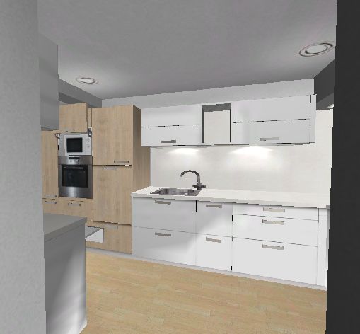

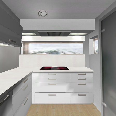

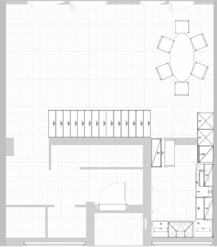

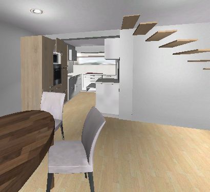

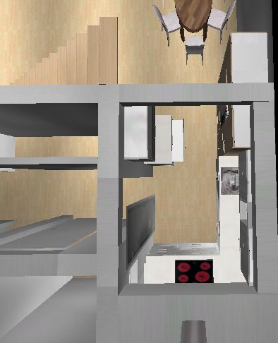

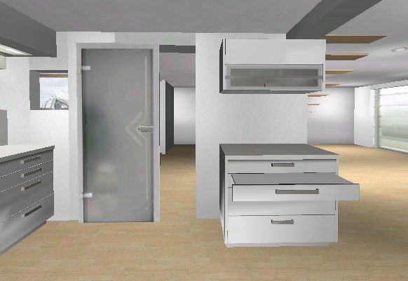

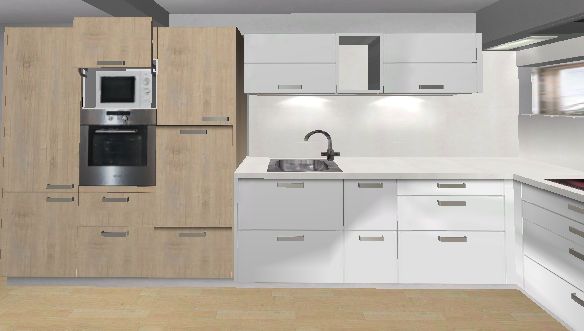

So, ich habe einfach mal vorausgesetzt, dass ich alles richtig interpretiert habe
Die Hochschränke habe ich jetzt wieder nach planrechts gepackt. Ich finde, das gibt einfach den schöneren Anblick, wenn man in die Küche reinkommt und ermöglicht auch noch eine erhöhte GSP.
Den Unterschrankbereich planrechts dann ca. 5 cm von der Wand weg, damit das Wasser zum Spülenschrank gelegt werden kann.
Einfach mal reihum von unten, wo man reinkommt:
Auch hier wieder mit Decken-DAH, deren Abkofferung über den Hängeschränken bis zum Unterzug weitergeführt werden könnte.
- Zurückgesetzte Blende, damit die Schiebetür Platz hat
- 60er im Raster 1-1-2-2
- 90er im Raster 1-1-2-2
- tote Ecke
- 80er im Raster 1-2-3
- 40er MUPL im Raster 3-3
- 80er Spülenschrank im Raster 3-3, Spüle dort quasi rechtsbündig eingesetzt.
- Hochschrank mit erhöhter GSP
- Hochschrank für Backofen und Mikrowelle
- Hochschrank für Kühlschrank
