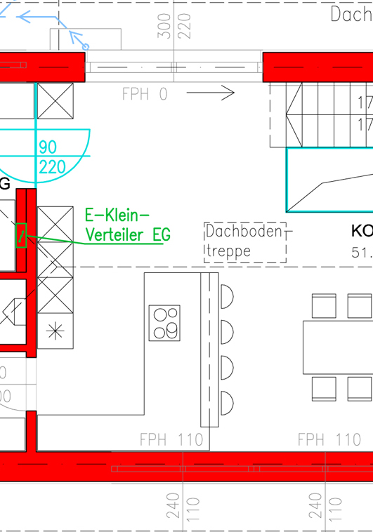

Hallo Forum!
Bei uns gehts nun an die Küchenplanung und ich wollte mal die Profis fragen ob es Dinge gibt auf die wir bei unserem Grundriss besonders achten müssen bzw. welche Anordnung der Küche in unserem Fall besonders praktikabel wäre.
Vielleicht habt ihr ja ein paar Anregungen?
Ergänzungen zu den Fragen:
  • Kinder: geplant 2
  • Kühlgerät: wir hätten gerne einen europäischen Side-by-Side, also zwei aneinandergestellte Geräte einmal Kühlteil 60cm breit, einmal Gefriertel 60cm breit (mit Icemaker)
  • Kochfeld: Hier tendieren wir im Moment zum Bora -System weil wir einfach keine störende DAH über dem Kochfeld haben möchten.
  • Speis: Hier sollen so gut wie alle Vorräte aufbewahrt werden
Was mich vor allem interessieren würde:
Wie sollen wir die Bereiche/Geräte anordnen?
Ich würde es so machen:
Hinten an die Wand zur Speis die Hochschränke inkl. Kühl- und Gefrierschrank und dann BO und DG oder DGC und Mikrowelle
rechts neben der Tür zur Speis dann den GSP, anschließend dann die Spüle und das Kochfeld in etwa so wie im Plan eingezeichnet.
Oder was würdet ihr empfehlen?

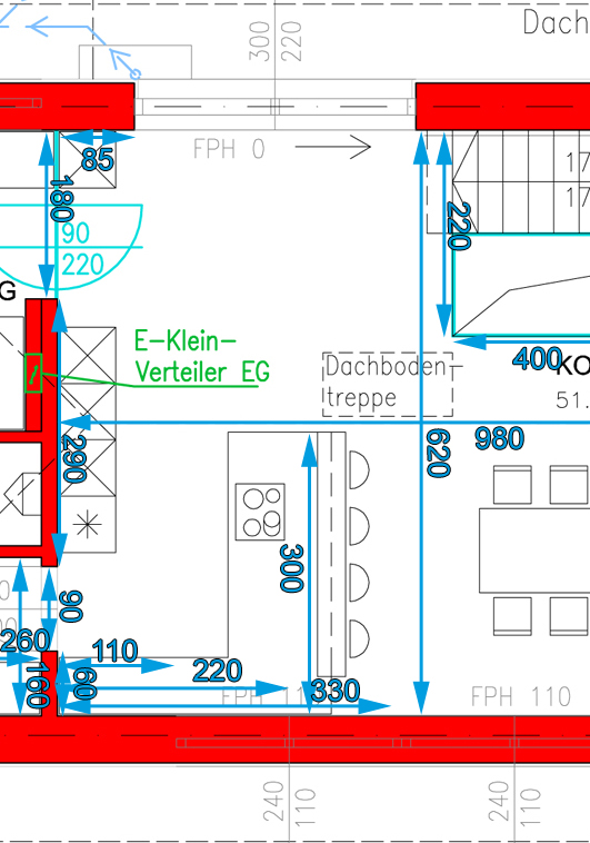

man kann dir nur helfen, wenn zumindest der Küchenbereich gut vermasst ist.
ruhhuetl
6
So, ich hab nun mal die Naturmaße genommen (+/-2cm) und sie im Küchenplan eingetragen.

Ich hoffe der bemaßte Plan hilft euch nun euch einen Überblick zu verschaffen und es kommt noch der eine oder andere Tip von euch.

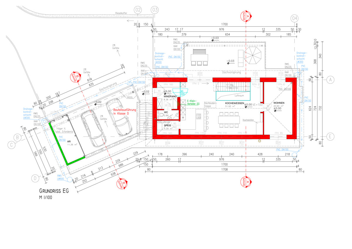

Zum Gesamtplan ... ich hätte ja eine Idee, allerdings ist mir bei genauem Ansehen aufgefallen, dass planunten wohl auch Fenster sind:
grundriss-eg-jpg.192281
Ist das Haus schon gebaut oder könnte man doch mal einen Vorschlag machen und die Fenster planunten etwas anders einteilen?
Der Luftraum ist nur nach oben ... oder? Keller ist ja nicht eingeplant. Soll das eine offene fast schon schwebende Treppe werden?

Rohbau steht und der Luftraum ist nach unten hin, im UG befinden sich die Schlafräume.

Kloni hat recht, die Treppe und der Lufttraum gehen nach unten und unten sind die Schlafräume.
Bei den Fenstern (im Plan unten) kann man nix mehr ändern da der Rohbau schon steht.
