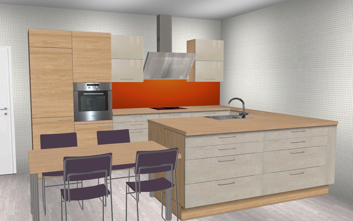

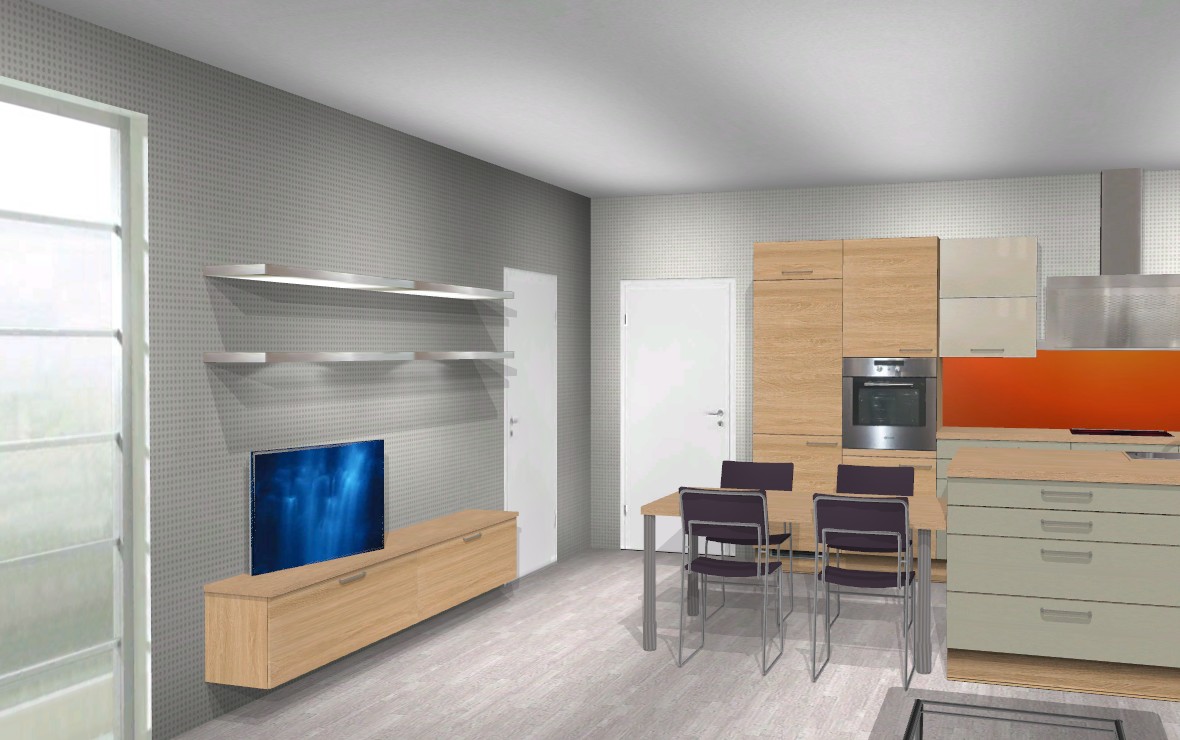

Alnoplaner gestartet und Planung eingegeben nach meiner Skizze von, ähm, weiter vorne.
Es hieß in der Liste "Wasseranschluss vollkommen variabel", hab ich gemacht ;-). Wer genau hinsieht, entdeckt die 15cm Verblendung an der Wand zwischen den Zeilen.
Wand:
60cm Kühlkombi
60cm DGC-Schrank
80-60-80 US.
Ich empfehle bei einem Allraum eine 90cm DAH über dem 60cm Kochfeld, besonders bei Kopffreihauben, die tendenziell aufgrund der Bauart etwas weniger effizient arbeiten als normale Wandessen.
Halbinsel Küchenseite:
60cm GSP
60cm Spülenschrank, unten drin Platz für Glas/Alu Trennung
80cm Kombischrank: unten normaler Auszug, oben geteilt in 2x40cm, davon einer als MUPL
Halbinsel 2 x 100cm US für eine Menge Stauraum im WoZi /Servietten, Kerzen, Spiele, ...), auch wenn die beiden Schränke eventuell tiefengekürzt werden für das Wassergedöns zwischen diesen US und den küchenseitigen US.
Der Tisch bei dieser Aufstellweise sollte nur circa 150cm lang sein, damit genügend Platz bleibt. Das reicht für 4 Leute auch prima aus (man rechnet 60cm pro Person).
Sofagröße: gemessen auf der Rückseite 270 x 210

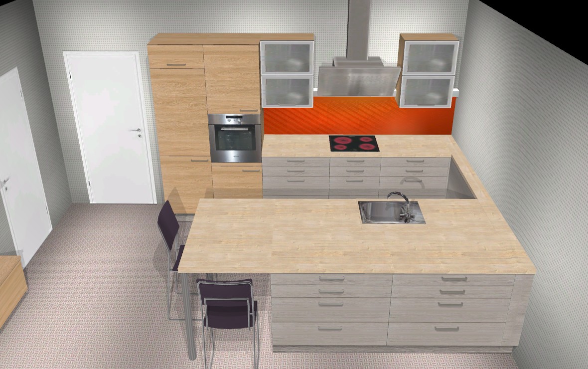

Wenn ihr aber tasächlich hauptsächlich zu zweit esst, dann würde ich einfach die APL 60 bis 80cm überstehen lassen und mit bequemen, leicht erhöhten Stühlen dort essen.
Größere Gelage mit Familie/Freunden könnt ihr dann mit Klapptischen usw machen. Dabei sind zwei zierliche einzelne Sofas bestimmt praktischer als ein monströses L; das eine planunten könnt ihr dafür auch mal ins Schlafzimmer/auf den Balkon/... auslagern.
