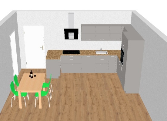

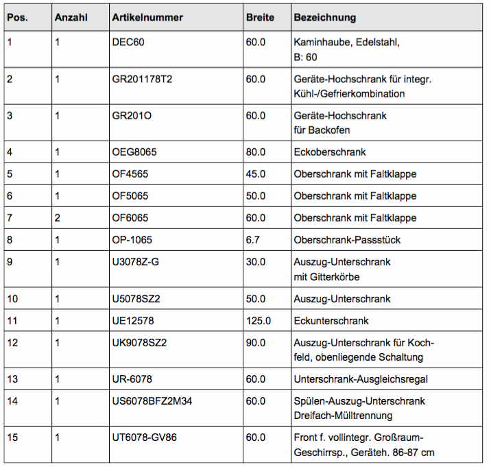

Geplant haben wird eine Schüller Küche (Details siehe Anhang):
- Front: Steingrau Satin / Mattlack
- Arbeitsplatte: Asteiche Natur
- Front Hochschränke Asteiche Natur
- Korpushöhe: 78cm
- Sockelhöhe: 12.5cm
- Griff-Kombination: Aufgesetzt, oben, Edelstahlfarben
- LED Lichtleiste in Hängeböden
- Rückwand in Arbeitsplattenfarbe
- Stahlbecken, Edelstahl, 45cm mit kleiner Ablage (Blanco), Hängekorb
- Armatur extra (Britta)

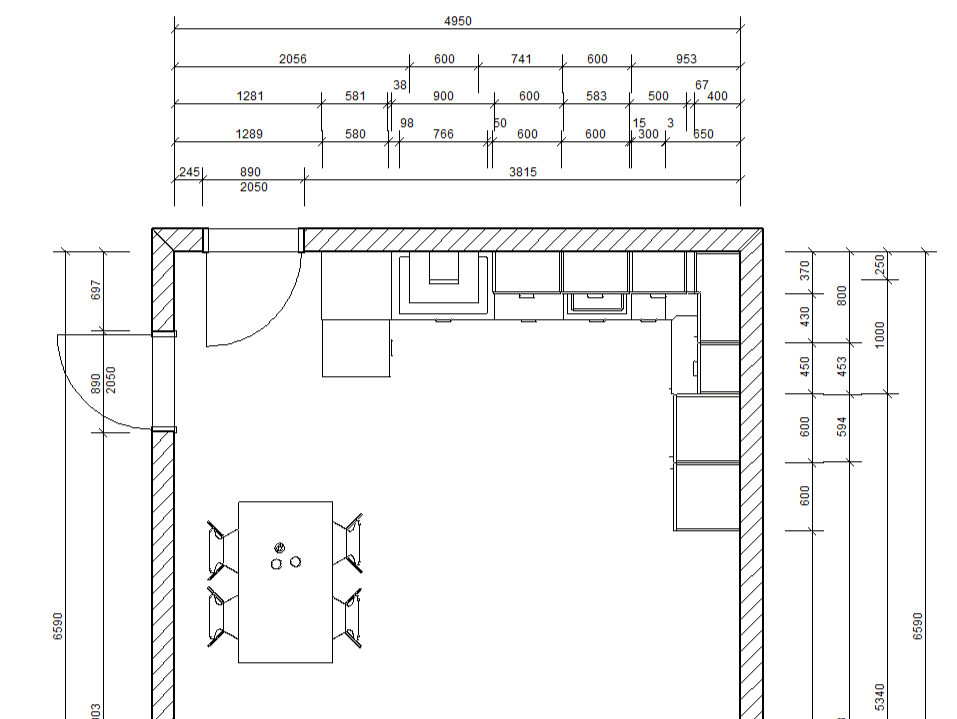

Gesamtgrundriss
grundriss2-gif.214061
grundriss2-gif.213869

@klaus28 : kann die Küche auf der rechten Seite länger werden?
Bei der Planung finde ich so einiges nicht gut. Zum Beispiel ist der GSP zwischen Spüle und Kochfeld. Die Oberschränke würde ich statt 3x60cm in 2x90cm nehmen und unten die Auszüge anders wählen. Auch die kurze U-Form mag ich nicht so. Wenn man das Ganze als L gestaltet rückt das Kochfeld nach links und man hat eine größere Fläche zwischen Kochfeld und Spüle.
Wollten in den Raum nicht zu tief wegen dem Essbereich. Zusätzlich dann Kochfeld im Gang!?

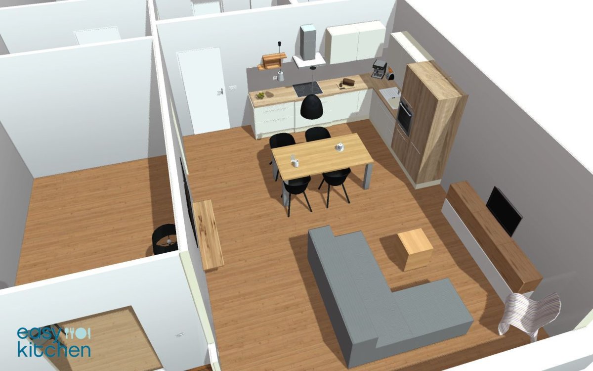

@klaus28, Du schreibst im Titel von "G", in der Tat ist es ein U mit einem merkwürdigen Zipfel links, und das gleich neben der Tür. Wozu soll das dienen?
Ein L entlang der Wände, etwas länger, so wie lllincoln vorgeschlagen hat, wäre praktischer.

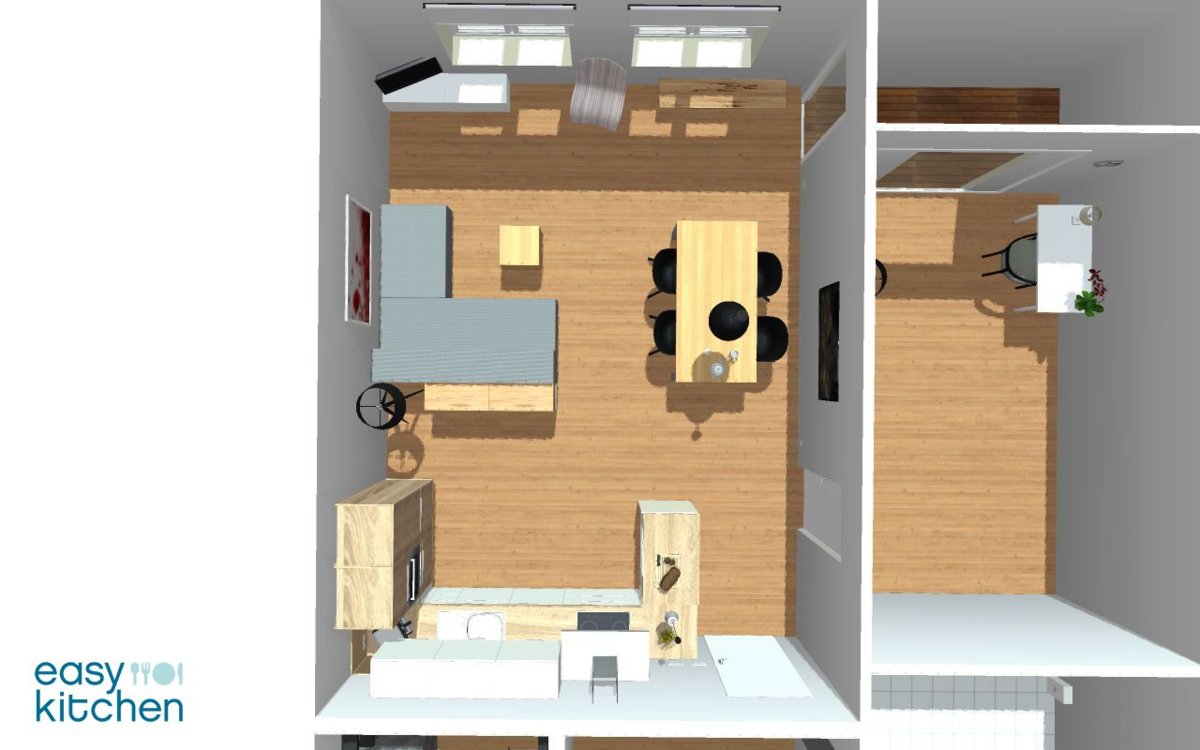

Ist der Raum im Post #8 Maßstabgetreu möbliert? Wenn ja, ist der Raum zur Hälfte leer und die Möbel sind trotzdem irgendwie im Wege, Tisch in der Anflugschneise und Engstelle Tisch-Regal... Warum nicht den Tisch mehr in die Küche einbeziehen?
Hier in den fertiggestellten Küchen kann man sehen, dass eine L-Küche mit Tisch davor sehr schick aussehen kann: Moderne schwarz-weiße Küche mit Holztisch - Fertiggestellte Küchen - Leicht
Dann das untere Bereich für die Chillzone reservieren.

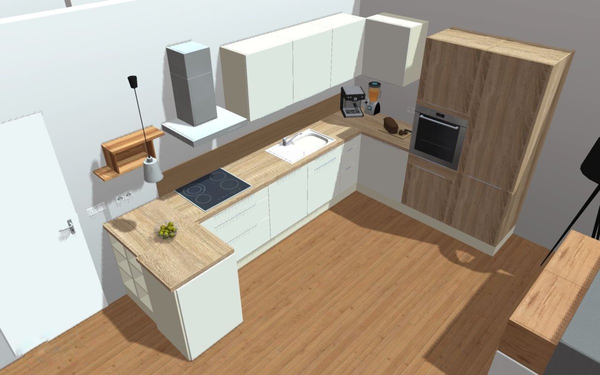

@klaus28
Vielen Dank Isabella! Also die Möbel sind schon Maßstabsgetreu, aber noch nicht final gestellt. Anbei unsere Idee für die Ausgangsküche, nun schon mit geänderten Block in den Raum als 90cm. Unsere Idee:
- Küche als U um im oberen Bereich die Küche zu haben; unten Richtung Fenster Wohnbereich (Leider kann der Fernseher nicht zwischen die Fenster, dann wäre auch die Couch links möglich)
- Klare Abtrennung beider durch die Couch -> darum quer im Raum
- Essbereich links an der Wand, da auch als Arbeitsplatz zu benutzen und so einfach für 8 Personen erweiterbar

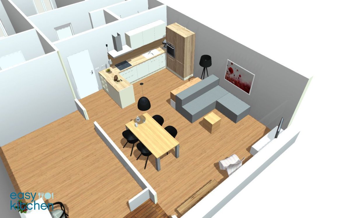

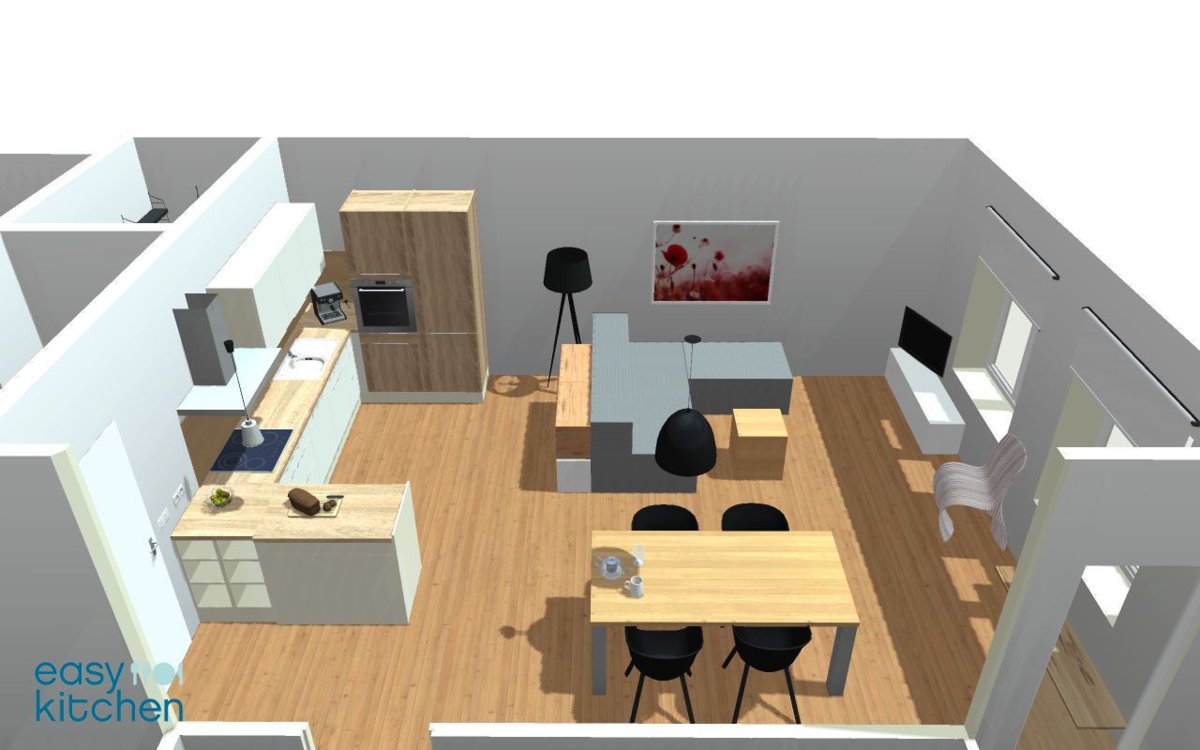

15
Berlin
Da hast Du absolut recht, ist ein U - kann ich leider nicht mehr ändern :-(
Edit von menorca/Moderatorin: hab's im Titel ergänzt
Anbei habe ich mal die Version gebaut, wie ich euch da verstanden habe. Was mir nicht so gefällt, dass der Essbereich so direkt in den Wohnbereich über geht. Mir fehlt etwas die klare Trennung (s.o.). Habt ihr dazu eine Idee? Ist die Küchenaufteilung so besser!?

Kannst du mal beschreiben, was du da für Schränke verplant hast? Es sieht so aus, als ob der Geschirrspüler zwischen Kochfeld und Spüle ist. Das ist eher ungünstig, denn wenn die Klappe geöffnet ist, ist sie immer im Weg und man muss immer darum herumlaufen. Günstiger wäre am Rand. Vielleicht Spüle und Kochfeld tauschen und GSP nach ganz links? Wie ist es mit den Anschlüssen?

7.613
@klaus28, der Ansatz im Post #13 gefällt mir persönlich vom Prinzip her besser, es ist halt ein Allraum, es bringt nichts, so zu tun, als ob es nicht so wäre. Ich würde damit weiterarbeiten.
Der Tisch näher an die Küche ist auch eine zusätzliche Fläche und mann kann die Küchenmöbel so auswählen, dass sie weniger "küchig" aussehen.
Den Raum kann man dennoch gliedern, z.B. mit farbig abgesetzte Wandbereiche, mit Teppiche (z.B. unterm Sofa), mit Lichtpunkte.
Barrieren in dem Raum machen das Zimmer optisch kleiner, stehen im Wege, klauen Tageslicht, die Großzügigkeit des offenen Raumes geht verloren, was Schade wäre. Sofas mit dem Raum im Rücken sind auch irgendwie unangenehm, beobachte Dich, wenn Du die Wahl hast, welcher Sitzplatz nimmst Du? Ich sitze lieber mit dem Blick zum Raum und der Wand im Rücken.
