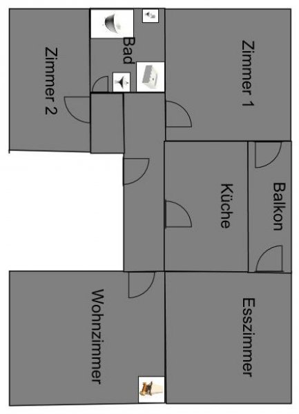

Hier der grobe Grundriss der kompletten Wohnung:

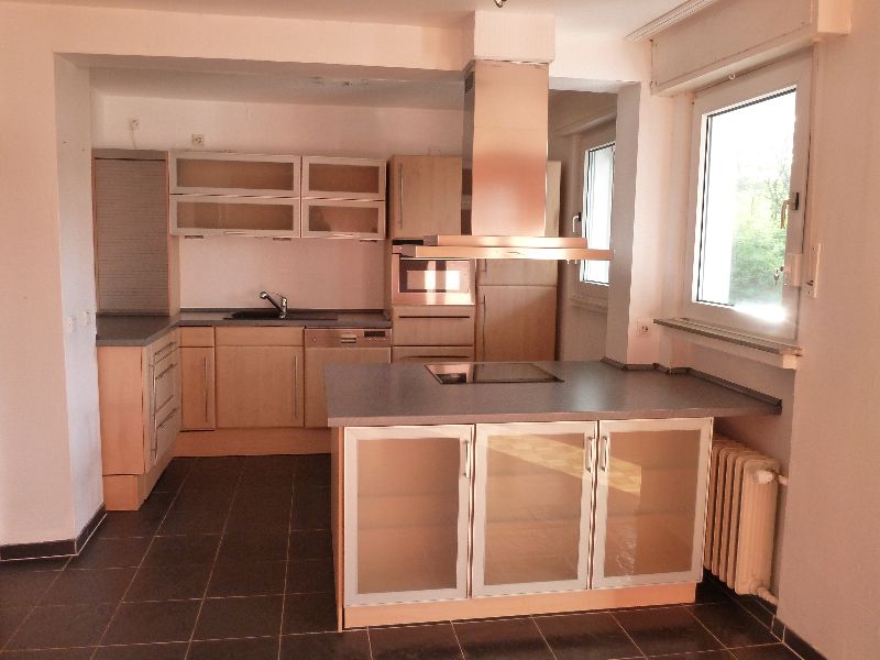

Anbei die aktuellen Küche in der neuen Wohnung, diese nehmen die Vormieter aber mit. Dieses Bilder dienen nur zur besseren Vorstellung des Raumes.
attachment.php
attachment.php
Leider haben wir nur die Maße der aktuellen Küche und nicht die 100% Maße vom Raum.

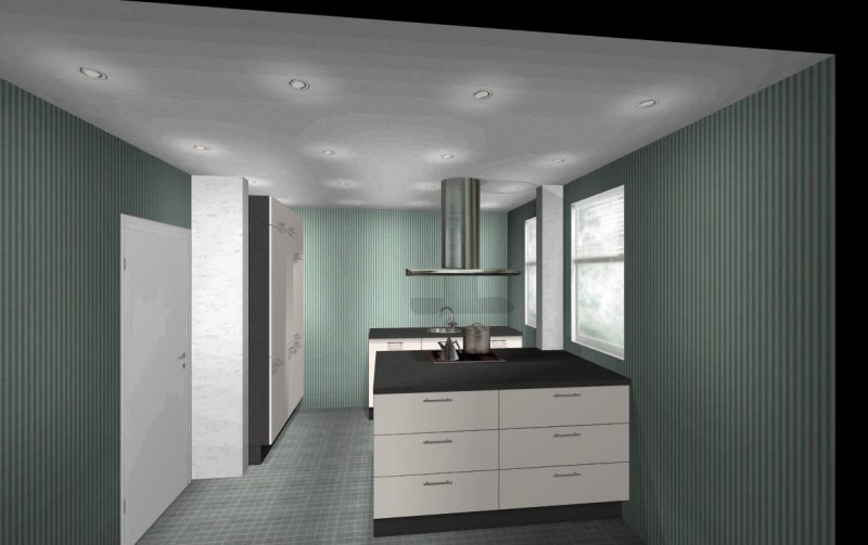

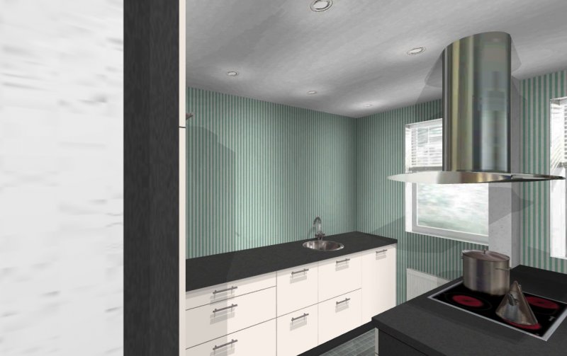

Hier der Grundriss der Küche im Alno Planer:
Anhang anzeigen GrundrissPAU.POS
Anhang anzeigen GrundrissPAU.KPL
Es sind die Masse der neuen Küchenmöbel genommen, an den Ränder ist noch etwas Luft, wieviel cm genau weiß ich aktuell nicht.
Der obere Heizkörper wird genutzt und ist in einer Wandnische.
Der untere Heizkörper wird nich genutzt und evtl. abmontiert.
Esszimmer und Küche sind komplett offen ohne Wände, also nicht wie im Grundriss.

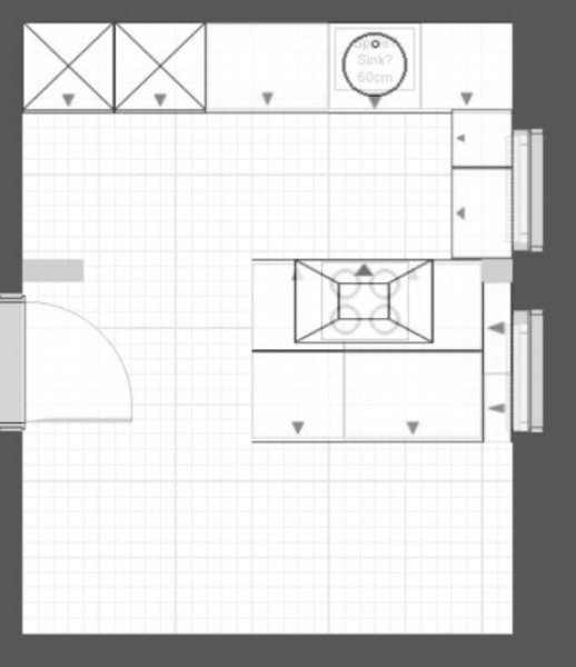

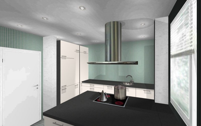

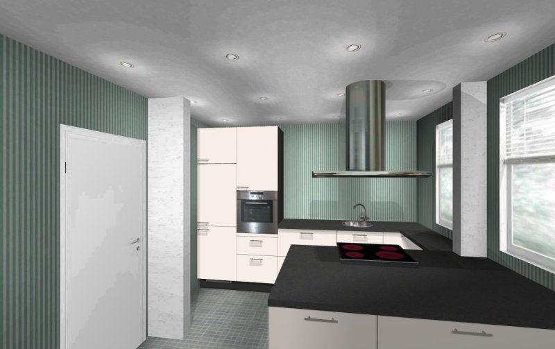

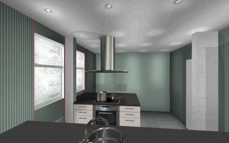

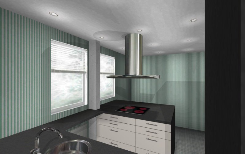

Hier der erste Entwurf:
links Kühlschrank, dann ein Auszugschrank in dem unten 2 Wasserkisten platz haben, dann ein Spülenschrank in dem die Spüle rechtsbündig eingebaut wird und links Platz für Müll ist (?), daneben Spülmaschine und daneben noch ein Auszugschrank. Die Spülmaschine muss doch neben 2 Schränke, oder? Ansonsten die Spülmaschine nach ganz rechts, nur einen 60er Spülenschrank und einen 60er Auszugschrank oben für Müll.
Anhang anzeigen Entwurf1.KPL
Anhang anzeigen Entwurf1.POS

Ich finde den einzelnen Hochschrank planoben links optisch nicht so gelungen und würde 2 Hochschränke planlinks in die Nische stellen. Und über die Tote Ecke dann einen Rolladenschrank oder einen Ullaschrank .
oder baust du grad mit deinen vorhanden Küchenmöbeln?

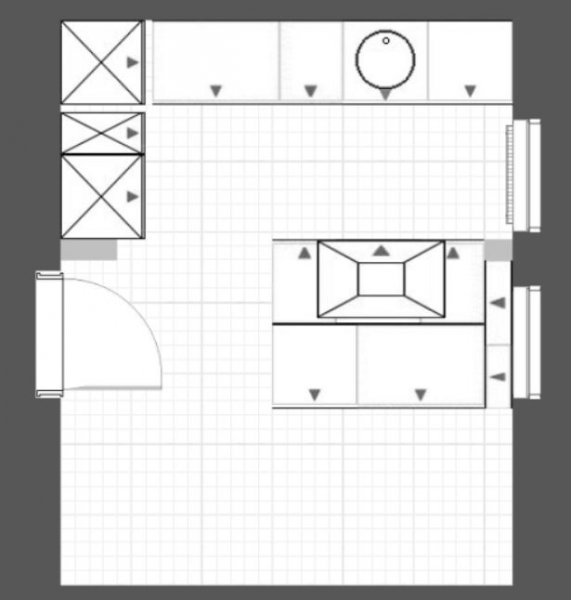

Mir gefällt grundsätzlich Plan 2 am besten. Wobei die Spüle vermutlich weiter nach links muss, da dort wohl nach den Bildern der Wasseranschluss sitzt.

Mir gefällt Plan 2 bislang auch am besten.

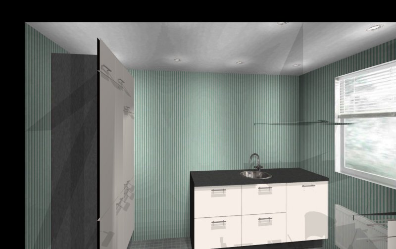

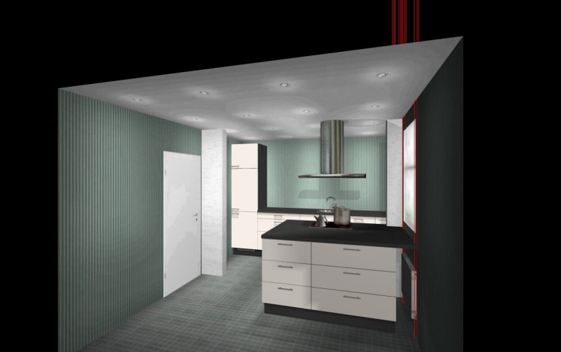

In Plan 3 frage ich mich, wo die GSP ist ;-)
Etwas blöd wird es immer mit der Heizung an der Halbinsel aussehen. Da gäbe es nur die Option, diese Heizung vielleicht in die andere Fensternische zu verlegen :kiss: ...
AW: Offene Küche mit Halbinsel
In Plan 3 ist der GSP ganz rechts, quasi halb unter der Arbeitsplatte .. ist vermutlich nicht so praktikabel

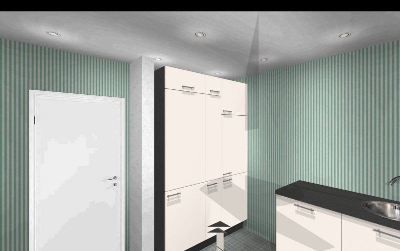

Schade, dass keiner eine andere Planungsidee hat .. oder findet ihr alle Entwurf 2 schon so gut? Falls ja, helft uns bitte wenigstens mit der Reihenfolge der Schränke an der vor Kopf Seite.
von links nach rechts:
Spülmaschine
45er mit 2 Auszügen: oben Schnibbelmüll, unten Öle
60er Spülenschrank
90er Auszüge 1-2-3, unten Getränkekisten
evtl. eine neue Spüle ohne Abtropfe kaufen und dann nur 45er Spülenschrank und 60er Auszug
Was meint ihr?

So viele Möglichkeiten gibt es nicht .. und du hast "brav" die GSP am Rand, du hast den MUPL , du denkst über den Abbau eines Heizkörpers nach. Also, alles richtig gemacht :top:
Meinst du mit vorderen Heizkörper den planunten an der Halbinsel, der zum Essbereich da so blöd vorguckt? Fände ich gut ;-)
ja genau, der heizkörper an der halbinsel soll wahrscheinlich abgebaut werden und dann die insel soweit vorgezogen werden, dass kein Loch mehr zusehen ist.

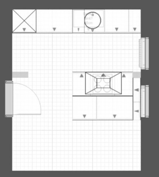

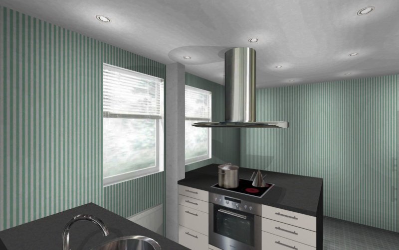

was haltet ihr von der abgewandeltet version?
man müsste dann mal sehen ob man den wasseranschluss verlegen kann
links:
60er vorrat, 30er vorrat, Kühl/gefrier
vor Kopf:
60er oder 80er Auszug, Spüle, Spülmaschine
Insel:
45er Auszug, Kochfeld/Backofen , 45er Auszug
80er Auszug, 90er Auszug
Nichts ;-)
Da hast du doch praktisch keine Arbeitsfläche bzw. immer nur so ein Gestückel.
