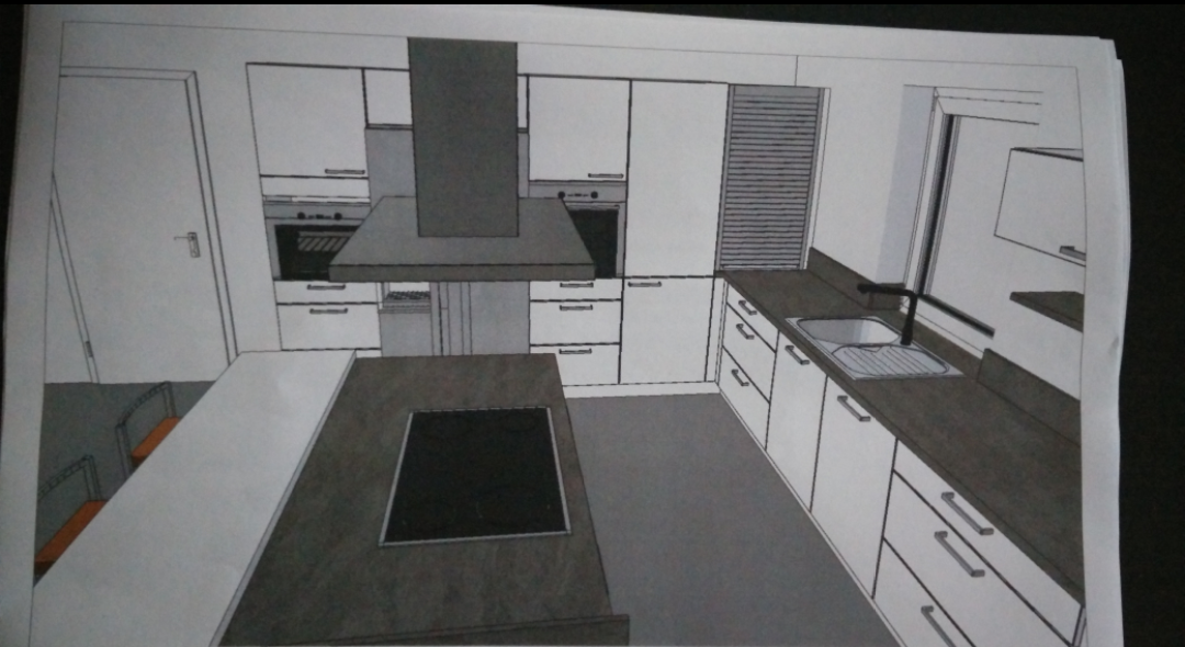

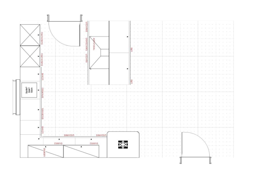

nachdem ich schon eine Weile hier mitgelesen und mir verschiedene Anregungen geholt habe, wollte ich heute gerne die Möglichkeit nutzen und unsere aktuelle Küchenplanung zur Diskussion stellen. Da wir mittlerweile ein wenig betriebsblind werden, erhoffen wir uns davon ein konstruktives Feedback und möglicherweise ja auch komplett neue Ansätze.

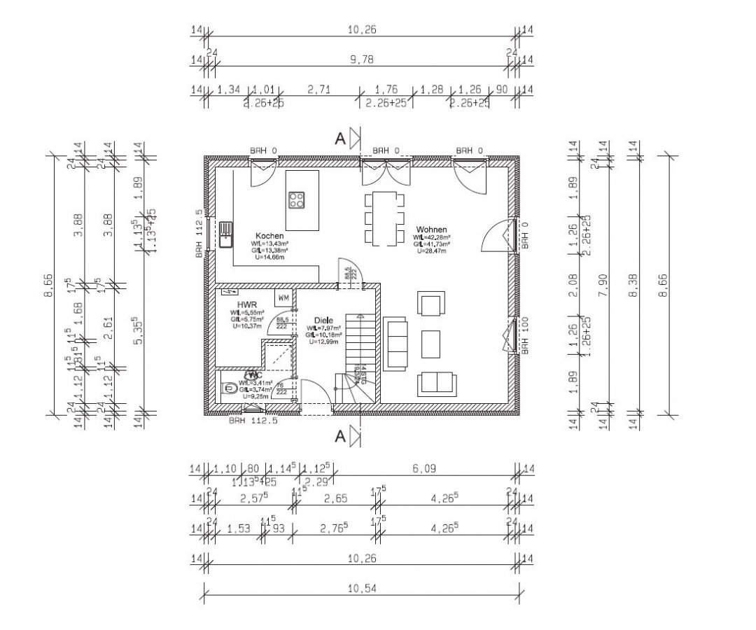

Wir befinden uns derzeit mitten in der Bauplanung für unser EFH, dessen Baubeginn Anfang nächsten Jahres erfolgen soll. Wir haben uns für einen relativ großzügigen Koch-/Ess- und Wohnbereich entschieden, da wir davon ausgehen, dass dieser auch unser zukünftiger Lebensmittelpunkt im Haus sein wird. Besonderes Augenmerk haben wir deswegen auch auf die offene Küche und deren Planung gelegt.

Auf all diesen Vorüberlegungen und Terminen basiert dann auch der beigefügte aktuelle Stand.
Ich hoffe, ich konnte damit einen groben Überblick verschaffen und freue mich auf euer Feedback. Sollte ich relevante Punkte vergessen haben, bitte ich um Nachsicht und einen kurzen Hinweis

Brüstungshöhe des Fensters (in cm): s. Grundriss
Fensterhöhe (in cm): s. Grundriss
Raumhöhe in cm: ca. 255cm Endausbauhöhe
