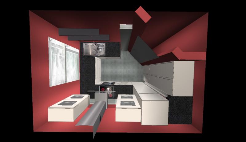

Mit Kerstins Planung habt ihr mehr Stauraum, mehr Arbeitsfläche und gleichzeitig eine luftigere Küche ... deshalb ist ihre Planung ja so clever ;D
Das solltet ihr euch nochmal sehr gut überlegen.

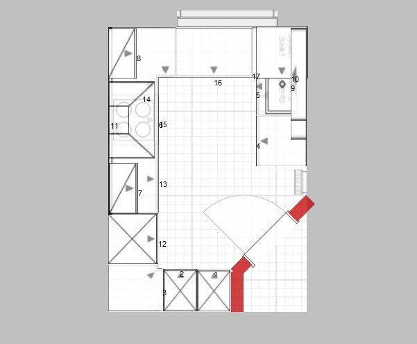

Huhu zusammen,
heute war nochmal kleiner Marathon, aber ich denke er hat uns weiter gebracht, denn wir sind an einen guten :kfb: mit Zeit und Geduld geraten. Nach 3,5h stand der Plan mit einer Nolte Matrix 150. Ist das was einigermaßen gescheites?
Da ich etwas platt bin, schaffe ich es nicht ,den heute Abend noch nachzubasteln. Hole ich morgen nach.
Wir haben jetzt unsere Nische mit Kerstins Ecke kombiniert.
Also der 80er Hochschrank , totes Eck, KS-Hochschrank, 80er Auszug, Herd, 80er Eckrondell, 90er Auszug, 105er Eckschrank mit 45 Tür und Spüle, GS. Über den Herd 2 60er Hangeschränke neben der 90er DAH.
So, finde ich, haben wir massig Stauraum und ordentlich Arbeitsfläche.
Ich weiß nur noch nicht so recht wohin mit der Mikrowelle und wo ich die Ölflaschen hinmache. Kennt jemand das Innenmaß von dem 30cm Auszug?
Tja und der Wasseranschluss bereitet mir noch etwas Kopfzerbrechen.

Ich halte die Kombination 80er und KS in der Nische über Eck ja für falsch ...denn jetzt bist du genau dort und fragst dich, wohin mit der Mikrowelle ;-). Und ich finde die Ecke so auch sehr erschlagend. Gewinnen tust du damit auch nichts.
Dafür das 80er Rondell .. habt ihr euch das mal angesehen? Was wollt ihr da unterbringen?
Ich bin 6-Raster-Fan mit mind. 78 cm Korpushöhe. Da muss man sich bei Einsatz von 1 oder 2 dreirasterigen Auszügen nicht mit den Flaschenhöhen rumärgern. Nolte hat hier noch keiner das Innenmaß vermessen. Am besten immer gleich im Küchenstudio das Maßband rausholen. Und dann mal eure höchsten Flaschen oder was auch immer unterzubringen ist, durchmessen. Dann spart man sich vielleicht das eine oder andere Angebot.
Der 80er Hochschrank wird ja 60 cm tief sein ... und nur Fachbretter haben? Denn Innenauszüge werden wohl eher nicht angedacht sein - oder? Halte ich bei 60 cm Tiefe für einen Fehler.
Zur Spüle, ich habe doch weiter oben das Bild von Menorcas Küche und der Wasserverlegung eingelinkt. Der KFB sollte dir auch sagen können, wie weit das Rohr max. von der Wand abstehen darf, damit sein Schrank noch ungekürzt paßt.
Wichtig ist noch immer das Frontmaterial des jeweiligen Angebotes. Was ist denn da heute angeboten worden?
AW: neues Haus - erste Küche - noch planlos
... und ergänzend halte ich 80cm Rondell für falsch. Ein 90cm Rondell macht bei manchen Konstellationen durchaus auch mal Sinn.
Ein 80cm Rondell hingegen NIE: der Eingriff ist zu schmal - man kommt kaum an hinten runtergefallenes und grosse Töpfe bekommt man durch die schmale Öffnung auch kaum oder garnicht durch. Ausserdem sind konstruktionsbedingt, die Ebenen so klein, dass kaum was drauf passt, und auf jeden Fall weniger, wie wenn diese 20cm einem Auszugsschrank zugeschlagen würden.
Ihr vernichtet also hervorragenden Stauraum (in Auszügen) zugunsten eines schlecht nutzbaren und extra zu bezahlenden Rondells - das macht den :kfb: - aber nicht euch :sleep:

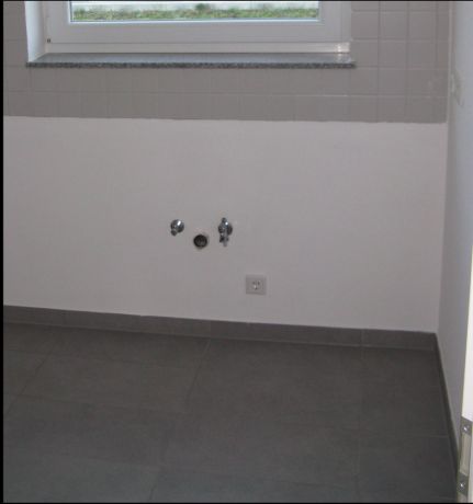

Nun zum Wasser. So sieht der Anschluss aktuell aus
Dein Bild habe ich gesehen. Wasser umzulegen, ist sicher kein Problem, aber das dickere Abwasserrohr macht mir noch Sorgen. Frage heute aber mal welche Tiefe da benötigt wird.

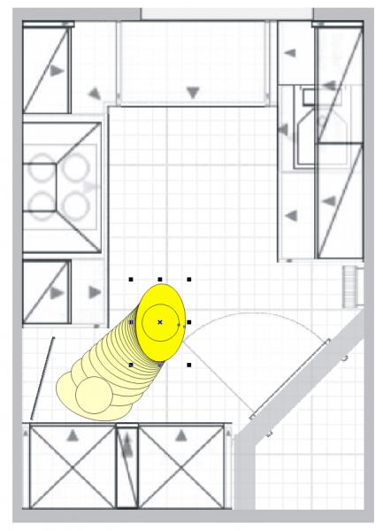

Die Nische vor dem Kühlschrank ist mit gut 65 cm geplant und die eigentliche Zeile fängt noch mit einer 2,5 cm Wange an, die man auch weglassen kann.
Ich bin gerade nochmal an meinen Kühlschrank .. ich stehe in aller Regel mehr neben dem Kühlschrank, aber immer im Öffnungsbereich der Tür, wenn ich etwas entnehme.
Ich habe das mal symbolisiert, mit einer Figur von gut 50 cm Schulterbreite und ca. 30 cm Durchmesser ;-)
Einfach nur das Rondell weglassen bringt natürlich ein neues Problem, der Herdschrank rutscht nach planoben und der Ofen ist damit rechts wieder etwas durch die Fensterzeile behindert.
Und, wie gesagt, die Mikrowelle sehe ich noch nicht gescheit über dem Kühlschrank, sofern der Kühlschrank sinnvollerweise leicht erhöht wird.
EDIT:
Was man aber eindeutig sieht, ist die Behinderung, die durch das Türblatt entsteht, auch bei der anderen Kühlschrankposition.

Jetzt müssen wir noch abklären, ob das mit dem Abwasser so einfach geht. Lt :kfb: haben wir vllt 2cm Platz hinter dem Auszug. Notfalls könnte man aber die Spüle und den GS an die Fensterseite stellen und den Auszug auf die planrechte Seite tauschen. Ist optisch zwar nicht so hübsch, aber falls das Abwasser nicht geht, müssten wir nicht alle umschmeissen oder die Schubladen kürzen lassen. Das wäre auch zu schade.
