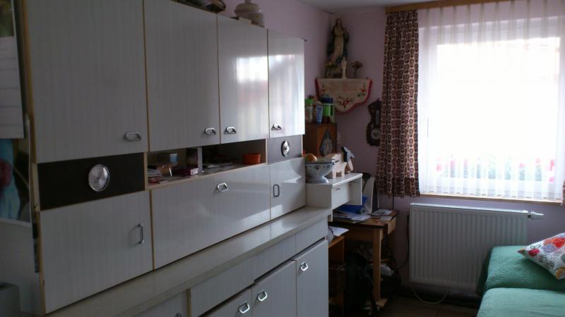

Nachdem meine Oma verstorben ist, möchte meine Tante nun den neuen Bauernhof umbauen (lassen).
Die Küche war bislang eine Mehrzweck-Küche: Da es auf dem Bauernhof bislang keine Heizung gab, sondern nur die Feuerstelle in der Küche (ja, so etwas gibt es noch!) stand das Bett meiner Oma hinter dem Herd rechts. Weiterhin gab es eine Essecke für mind. 8 Personen, deren Tisch aber parallel die einzige Arbeitsfläche war.
Heizkörper und neue Fenster sind jetzt schon eingebaut und ab sofort wird das Bett nicht mehr benötigt und die Anschlüsse für neuen Elektroherd und Spülmaschine / Spülbecken können noch frei gelegt werden.
Die Wände sind leider alle etwas schief und krumm, die Maße lassen mich verzweifeln und da ich seit Kindheitstagen die Küche so kenne, wie sie bislang war, fehlen mir noch die Ideen.
Bislang grenzten an die Küche die Futterküche und der Stall an. Beides soll abgeschafft und umgebaut werden zu einem Badezimmer, Speisekammer und mal schaun…Ein direkter Durchbruch ist voraussichtlich leider nicht möglich, aber die Wege sind kurz und man ist es jahrelang gewohnt, dass die Speisekammer sowie die zwei Kühltruhen im 1. OG waren.

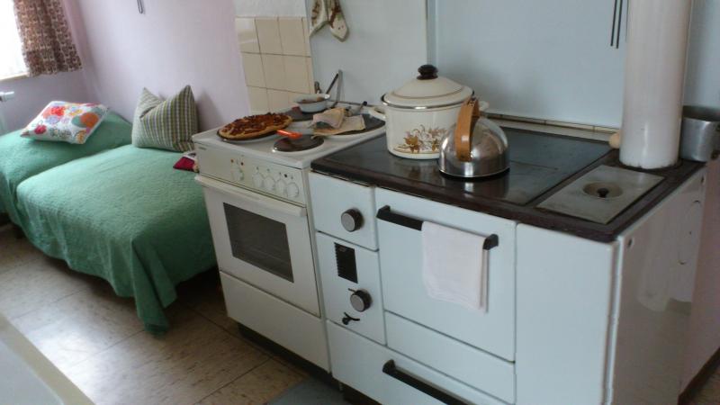

Gewünscht ist, dass der neue Ofen bleibt, da er eine schöne (und günstige) Wärmequelle ist und man darin auch immer warmes Wasser hat. Dieser Ofen hat eine Klappe zum Backen sowie die Möglichkeit oben auf zu kochen (siehe Bilder – der Fußboden wird noch rausgerissen).

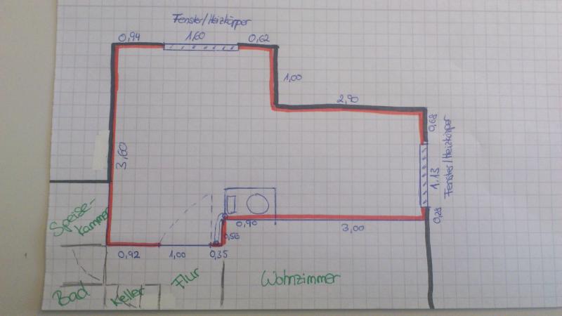

Ich habe mir Mühe gegeben, einen Grundriss von Hand zu erstellen – mit dem Planer war es mir nicht möglich, eine achteckige Küche zu generieren L Falls mir jemand verraten kann, wie ich das Grundgerüst erstellen kann, mache ich das natürlich noch.
Die schwarzen Wände sind die Haus-Außenwände, die rote Umrandung kennzeichnet die Küche.

ich habe mir gerade, zweckt Alnoplaner anlegen, den Küchengrundriss genauer angeschaut. Dabei ist mir aufgefallen, das die Gesamtmaße planoben, nicht mit den Gesammtmaßen planunten übereinstimmt. Ist das richtig so? Wenn ja, welche Wand/Wände stehen nicht im rechten Winkel?
oben 0,94 + 1,6 + 0,62 + 2,9 = 6,06 m
unten 0,92 + 1 + 0,35 + 0,9 + 3 = 6,17m

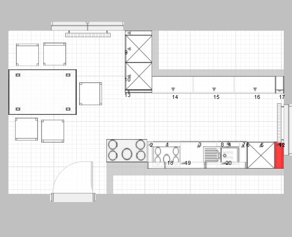

;-), das Problem habe ich versucht zu umgehen, ich glaube, bei einem neuen Bauernhaus steht keine Wand gerade:cool:
Auf Hängeschränke habe ich komplett verzichtet, dafür aber die drei E-Geräte hoch gesetzt.
Planoben von rechts:
  • Breite Blende wegen der Heizung
  • Kühlschrank
  • Backofen
  • GSP
  • 50-er mit Auszügen
  • 60-er Spülenschrank
  • 40-er mit Auszügen (kann auch Müll unter APL werden)
  • -> um die Ecke 90-er mit Schubladen und einem Auszug und Aufsatzschrank (muss ja kein Rollo sein;-)) als Kaffeeecke
  • wieder Blende, aber ich hoffe, die Heizung steht weit genug weg, sonst mit 80-er realisierbar
Planunten von rechts:
  • APL Überstand über der Heizung (~23cm)
  • 3 x 90 mit Schubladen und Auszügen, mittig den Herd
  • Blende zum Ofen (kommt ja auch darauf an, wie warm der seitlich wird, also eventuell Luft lassen und Handtuchstangen einplanen
Anmerkung: wenn es mit den Leitungen möglich ist, würde ich den GSP mit dem BO und/oder dem Kühlschrank tauschen, der steht ungünstig zum Herd und der Kühli wäre so auch recht weit in der Ecke.
Wenn es mit dem GSP nicht anders ginge, dann eventuell den Herd direkt neben den Ofen, ist ja vielleicht auch praktisch zum Abstellen und warm halten.
Gesamter Plan kann mit 10 cm +/- an diversen Schränken den schiefen Wänden angepasst werden;-)

genau so einen Küchenschrank hat meine Mutter auch. Geschätzt gekauft Ende der 60er Jahre. Wirf ihn nicht weg, sondern versuche ihn zu verkaufen. Das Material ist Resopal, was jetzt wieder im Kommen ist.

@ Angelika: Der Plan an sich sieht gut aus, aber ich bezweifle, dass meine Tante mit ihren 1,55 cm an die ganzen erhöhten Geräte rankommt?! Ich bin ja 10cm größer und muss dann schon gucken, was ich bei einem erhöhten Gerät "oben" machen möchte. Da müsste ich allerdings mal auf Erfahrungswerte von anderen warten. Ansonsten stimme ich dir zu, dass der Kühlschrank so etwas weit vom Geschehen - also Esstisch - entfernt ist, aber was mir wahnsinnig gut gefällt ist diese Rolltürschrank-Lösung vorne für den Brotkasten!
Bislang war die Spüle immer links von der Eingangstür, so dass man parallel kochen und spülen konnte (wenn viele Personen da waren) - das wird mit Sicherheit ungewohnt nach so vielen Jahren, wenn evtl. alles anders steht.
Die Heizkörper ragen max. 20 cm (inkl. Spielraum für eine Hand für den Drehknauf) hinaus.
Der Ofen wird heiß! Er wird richtig mit Holz befeuert, was im Winter unwahrscheinlich schön ist, neuen Möbeln aber wahrscheinlich nicht "gefällt" ;-) Andererseits stand bislang auch ein Elektroherd daneben, also es geht schon irgendwie.
Ich bin jetzt kein Fachmann, aber mein Onkel wollte die Leitungen alle verändert, daher denke ich, dass es kein Problem ist, die Anschlüsse auch anders zu setzen, wie du es vorgeschlagen hast.
Und noch eine kleine Anmerkung: Diese Lichtleisten-Idee ist super! Sowas gab es dort auch noch nie.
@ Mela: Weggeschmissen wird der mit Sicherheit nicht. Es gibt jetzt soviel Platz, dadurch, dass der Stall und die Futterküche rausgeschmissen werden, da kann man den bestimmt irgendwo unterbringen ;-) Außerdem ist es ja auch ein kleines Erinnerungsstück.

Wenn der Ofen seitlich richtig Heiß wird, kann man da keine Möbel direkt ranstellen. Ein Herd ist da sicher etwas anderes, weil die Seiten aus Metall sind und nicht brennen. ;-) Vielleicht könnte man neben den Ofen eine Art Schutzmauer in Ofenhöhe setzten.

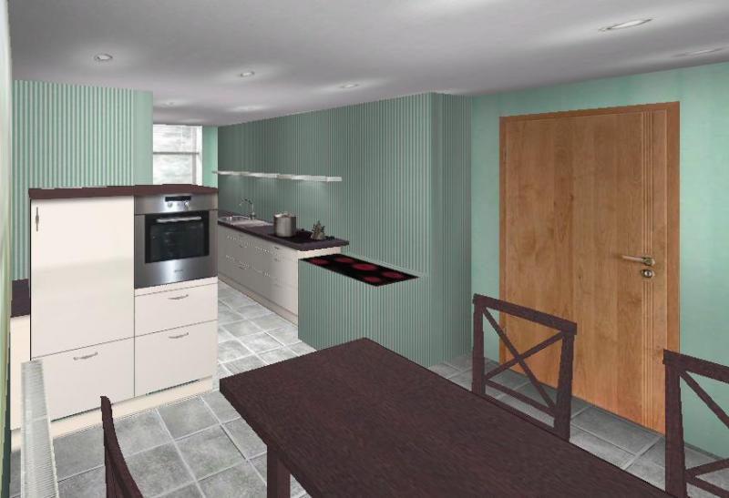

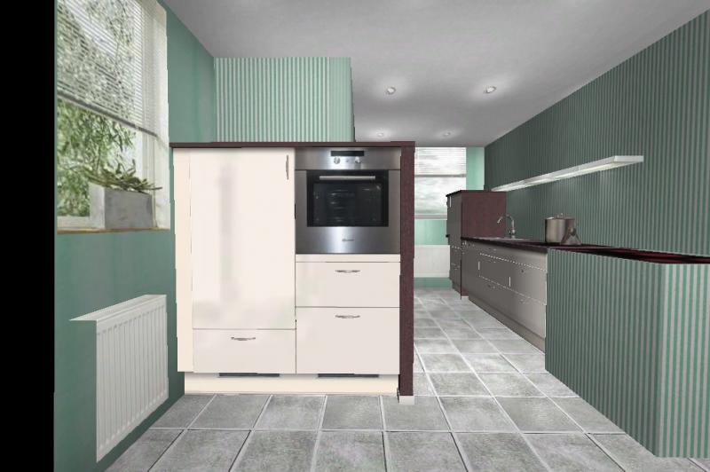

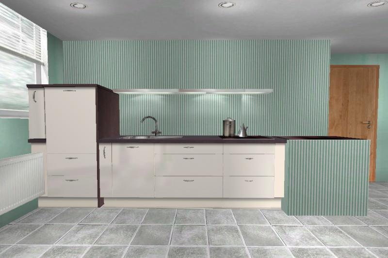

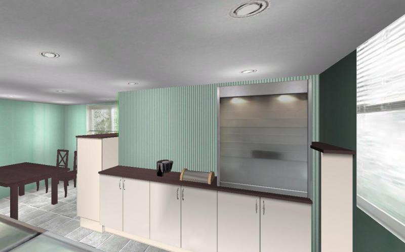

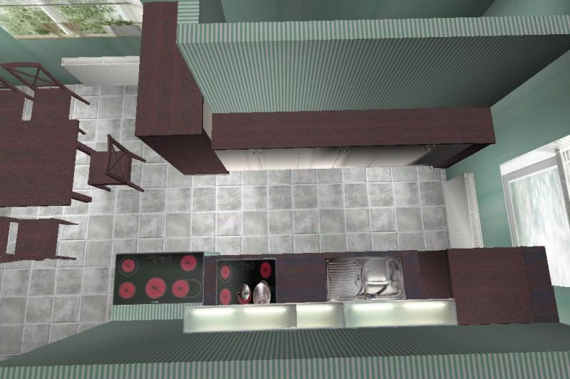

Ich habe auch einmal geschoben, da mir der Abstand zwischen den Zeilen bei Angelikas Entwurf zu gering ist.
Alle Hochschränke sind nur 149,5 hoch. Das bedeutet beim Backofen , er beginnt in einer Höhe von 89,5 cm. Das dürfte doch für deine Tante machbar sein.
Beginnend planunten neben dem Ofen:
12,5 cm Blende oder Trockenbau
60er Herd
90er US 1-2-2
50er Spüle
15er US für Handtücher
hochgesetzte SpüMa
20 cm Blende
Ich stelle mir vor, dass die Blende geteilt wird und ab z.B. Fensterbankhöhe genutzt wird für z.B. Backbleche
oder
60er Spülenschrank mit einem 50er Becken - damit 10 cm Abstand zur hochgestzten Spüma - die restlichen 5 cm dann zwischen Ofen und Herd zusätzlich
auf der gegenüberliegenden Seite:
20 cm Blende wegen Heizung
3 x 90 Vitrinenschränke - Höhe variabel
Planoben rechts:
17,5 cm Blende
Kühli
BO
Wange
Leider hast du keine Maße des Tisches angegeben. Nur das er für 8 Personen ausreichend ist.
Vielleicht ist es dir auch möglich, von der Tischgruppe zusätzlich ein Foto einzustellen.
Es wäre aus möglich die Hochschränke planlinks unten neben die Küchentür zu setzten.

AW: Neue Küche für neuen Bauernhof – eine echte Herausforderung!
*HMPF* Internetabsturz und der ganze Text ist weg :(
Zweiter Versuch!
@Meli: Super Ideen dabei, aber die Herd-Seite gefällt mir nicht, da das Fenster zugebaut wird :(

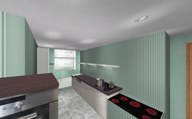

Ich habe mal eure Ideen kombiniert und folgendes gebastelt:
12,5 cm Blende
60er Herd
90er US 1-2-2
50er Spüle
SpüMa
20 cm Blende - die Idee für Backbleche ist super!
3 x 90 Vitrinenschränke - aber einmal mit diesem tollen Aufsatzschrank von Angelika (naja...habe ihn nicht gefunden, aber etwas ähnliches hingesetzt!)
Planoben rechts:
17,5 cm Blende
Kühli
BO
Wange (hab ich leider nicht hinbekommen)
Werde die drei Vorschläge mal meiner Tante/Onkel zeigen, die Antwort könnte etwas dauern, da es auf dem Dorf kein Internet gibt - ja, sowas gibts noch! :kfb:

natürlich hast du recht, die Wand am Fenster beträgt planunten nur 28 cm.
Sorry!:-[
Ich habe ich im Planungseifer total vergessen.:-\

Mir gefällt Angelikas Plan richtig gut. Der Zeilenabstand ist knapp 90 cm .. ideal, weil man sich da super zwischen den beiden Zeilen bewegen kann :kiss:.
Ich würde allerdings wohl auf den hochgestellten Backofen verzichten und dadurch die Hochschränke auf 2 reduzieren. Dann könnte die Spüle noch etwas weiter nach planrechts.
Auf der Kochseite würde ich den vorhandenen Holzofen auch mit einer Mauer zur Küchenzeile abtrennen.
Besonders gefällt mir halt, dass im Essbereich die Küchenschränke eher wie ein Buffet wirken und nicht so drückend.

Also ich würde keine Mauer neben den Ofen machen, da Stein die Wärme speichert, sondern versuchen eine kleine gemütliche Holzbank (zum Aufwärmen bei Ekelwetter) daranzubauen.
Da ist dann aber nicht mehr viel Platz für Küchenmöbel und ähnliches.
Es gibt Materialien, die die Wärme nicht so durch lassen, da kann man sich ja erkundigen, wir haben für unseren Zuluftschacht damals (unnötiger Weise) auch so bestimmte Platten gekauft, die die Wärme nicht so aufnehmen.
Wenn der Ofen richtig heiß wird, sitzt da auch keiner direkt neben, merke ich ja bei unserem Schwedenofen, da liegt höchstens der Hund direkt vor, alle anderen halten schon 1m Abstand;-)
