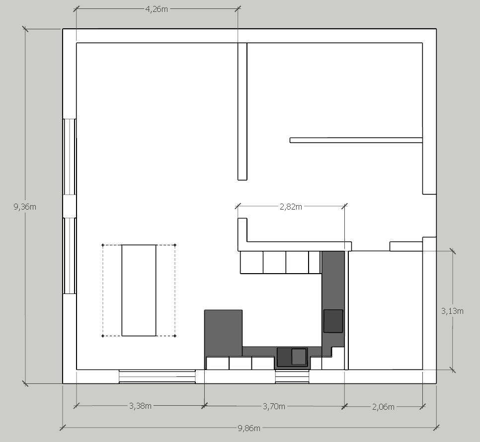

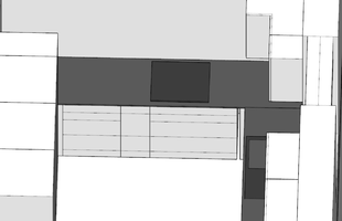

Hallo Küchenexperten ,
meine Frau und ich planen aktuell, nach langer Grundstückssuche, unser Haus. Wir möchten nächstes Jahr anfangen zu bauen (je nach dem was Corona und co. noch für Stolpersteine in den Weg legen).
Aktuell sind wir zu zweit aber weitere Mitbewohner sind geplant (Kinder )
Hauptaugenmerk:
- viel Arbeitsfläche
- viel Stauraum
-> Unterbringung Tupper/Töpfe
-> Vorratsschrank mit Lock & Lock Dosen
- Umluft Abzugshaube
- Große Spüle
- MULP
Details:
Der Grundriss ist so ziemlich fix, hängt mit unseren Raumvorstellungen und natürlich den Kosten zusammen. Da wir mit einem Nutzkeller bauen, versuchen wir die Hausmaße so kompakt wie möglich zu halten.
Das Fenster ließe sich aber noch umplanen.
Wir hatten zunächst mit 4*60er Hochschränken geplant, mussten nun aber auf 3*60 + 1*30 umschwenken.
Ursprünglich wollten wir auch einen Side-by-Side Kühlschrank aber der Platz ist uns ausgegangen . Keller oder Hauswirtschaftsraum bekommen nun noch einen kleinen Gefrierschrank.
Was leider auf den Bildern noch fehlt ist noch ein Aufsatzschrank mit Rollladen über der toten Ecke, um alle weiteren el. Geräte drin zu verstauen.
Im Anschluss folgt ein 60er Unterschrank mit Auszügen (1-1-2-2), ein 30er Apotheker und ein 90er Unterschrank mit Auszügen (1-1-2-2).
Meine Frau möchte gern den 30er Apotheker für die Unterbringung von Flaschen (Öle, Salatsoßen usw.) haben. Ich hatte zunächst mit einem zweiten 90er geplant. Was meint ihr dazu?
Auf dem 90er Unterschrank soll dann auch das Induktionskochfeld seinen Platz bekommen. Aktuell schwanken wir noch zwischen einem 60er oder 80er Kochfeld. Mit unserem bisherigen Kochverhalten müssen wir die Töpfe und Pfannen schon immer mal wieder hin und herschieben auf einer 60er Fläche. Tendenz deswegen zu 80er Kochfeld (Bilder zeigen 60er).
Wir planen, aufgrund unseres Heizungskonzepts, mit einer KWL.
Die Thematik KWL und Dunstabzugshauben ist keine leichte, weshalb wir uns hier etwas Hilfe erhoffen. Die Entscheidung geht zu einem Umluftabzug. Der Hauptgrund gegen einen Abluftabzug sind vor allem die Kosten. Auch bin ich von den Konzepten der Lösungen nicht wirklich überzeugt.
Welche Hersteller/Modelle könnt ihr empfehlen (Fokus: "Umluftleistung", Reinigung und Verbrauchsmittel).
Nach der zweiten toten Ecke kommt ein weiterer 90er Unterschrank mit Auszügen unter der Spüle.
Die Spüle sollte dafür geeignet sein mal ein Backblech oder Grillrost zu reinigen. Abtropffläche wäre uns auch wichtig. Einen klaren Kandidaten haben wir noch nicht.
Der GSP und ein geplanter MULP (50er) folgen im Anschluss.
Zu guter Letzt noch ein 90er Unterschrank mit Auszügen.
Gegenüber dem wünscht sich meine Frau noch eine Sitzmöglichkeit. Dies haben wir aktuell mit einer Verlängerung der Arbeitsplatte gelöst und noch einen 30er Unterschrank mit Auszügen platziert.
Apropos Arbeitsplatte, wir möchten so nahe wie möglich bei unserem Budget bleiben, weshalb eine Natursteinarbeitsplatte wohl nicht möglich ist. Ich spiele dennoch mit den Gedanken die Spüle und auch das Induktionskochfeld flächenbündig in eine Schichtstoffarbeitsplatte über eine Falzfräsung und Epoxidharz einbauen zu lassen. Empfehlenswert oder lieber Finger weg?
Meine Frau möchte eine "pflegeleichte" Küche und bevorzugt deswegen weiße Hochglanz-Fronten. Die Arbeitsplatte soll in Richtung Grau/Anthrazit gehen.
Mehr fällt mir erstmal nicht ein.
Über jegliche Kritik und/oder Anmerkungen sind wir sehr dankbar. Sofern etwas fehlen sollte, liefern wir es schnellstmöglich nach.
Körpergrößen aller Hauptbenutzer in cm (wegen Arbeitshöhe ): 164, 182
Brüstungshöhe des Fensters (in cm): 95
Fensterhöhe (in cm): 95
Hochgebauter Backofen: ja
Hochgebauter Geschirrspüler: nein
Sitzmöglichkeit: Für wieviel Personen?: Für 1 Person
Wofür soll der Sitzplatz in der Küche genutzt werden und wie häufig: Mal einen Kaffee trinken oder bei der Küchenarbeit helfen.
Was steht auf der Arbeitsplatte oder soll dort stehen?: Kaffeemaschine
Welche weiteren Küchenmaschinen müssen in der Küche untergebracht werden: Küchenmaschine, Wasserkocher, Mixer, Pürierstab
Welchen Stauraum gibt es sonst noch: Hauswirtschaftsraum, Keller
Was/wie wird gekocht? (Alltagsküche, Menüs, Snacks usw): Wir kochen unter der Woche jeden Abend (von Suppe bis Braten ist alles dabei). Am Wochenende wärmen wir auch mal Mittags noch die Reste auf.
Wird alleine gekocht? Oder auch gemeinsam? Mit und für Gäste?: Meine Frau und ich kochen zusammen. Sonst niemand
Steht schon ein Küchenhersteller fest oder wird bevorzugt: Nein, aktuell nicht. Korpushöhe sollte aber für 91cm optimal sein
Steht schon ein Gerätehersteller fest oder wird bevorzugt: Siemens wird von meiner Frau bevorzugt. Ich richte mich nach Preis/Leistung/Qualität
Preisvorstellung (Budget): 15000

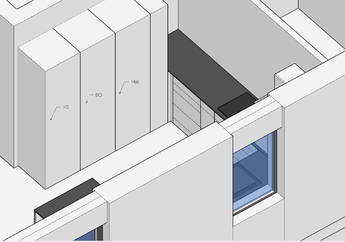

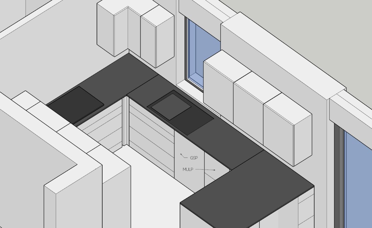

- Einbaukühlschrank
- Hochschrank mit Backofen (mit Fach für Backblech)
- Hochschrank mit Mikrowelle
- Vorratsschrank (30er)
