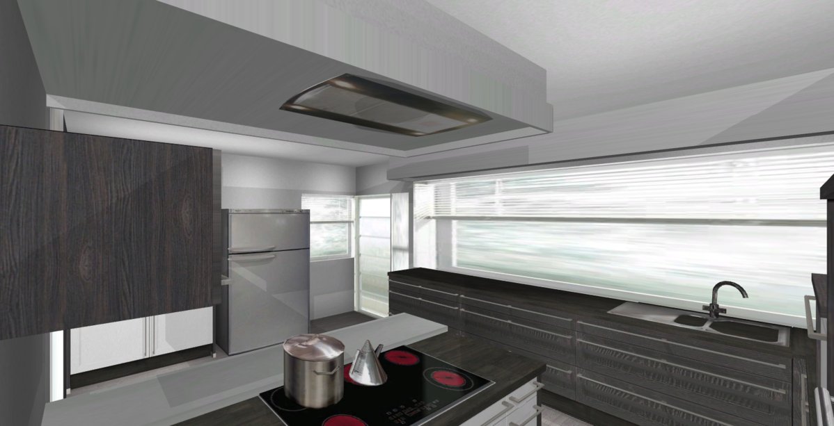

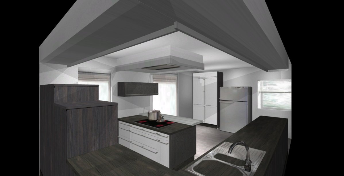

wir sind gerade am Anbau einer Küche.
Wie wir sie uns vorstellen könnt ihr im Anhang sehen. Über Verbesserungsvorschläge würden wir uns freuen. bisher haben wir uns erst ein Angebot machen lassen, Bauformat Cube purista Kombination Maron und Weiß (Matt oder Hochglanz aus. Wobei mir auch eine sehr dunkle(schwarz oder anthrazit gut gefallen würde--> jedoch der frau nicht).
Zwischen der Insel und den 3 Schränken (ca.145cm) ist eine Nische von (b/h/t; 55/140/60) die für die Kaffeemaschine, Wasserkocher Mikrowelle oä. genutzt werden kann)
Zum Esszimmer ist ein Offener Durchgang ohne Tür 140/200 (konnte ich so nicht zeichnen).
in der anderen Ecke ist eine Balkontür nach draußen (100/200 mit 40cm Seitenteil)
Die Große Scheibe ca. 440 breite ist durchgehend.
Die Deckenhöhe beträgt noch ca. 250cm kann man noch abhängen.
Soll im bereich der Arbeitsplatte sowieso abgehängt werden.(wegen Spots)
Einbaugeräte Vorschlag: (wobei wir gerne die IFA 2015 abwarten möchten)
Induktionsfeld: 90cm Neff TT 5595 X oder TT 5597 X
Backofen : Neff BVT 5868N MC
Dampfgarer: Neff CFT 1848 N MC (wir hoffe auf der IFA auf eine Dampf/Micro kombination)
Geschirrspühler: Egal
Kühlschrank: Side by Side seperat stehend (schon vorhanden)
Dunstabzug: Inselesse von Neff 90 oder 120( kommt drauf an wie es mit dem Hängeschrank passt)

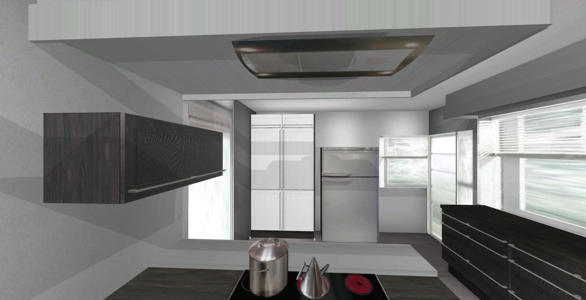

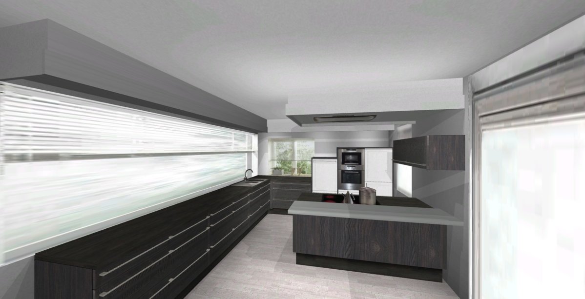

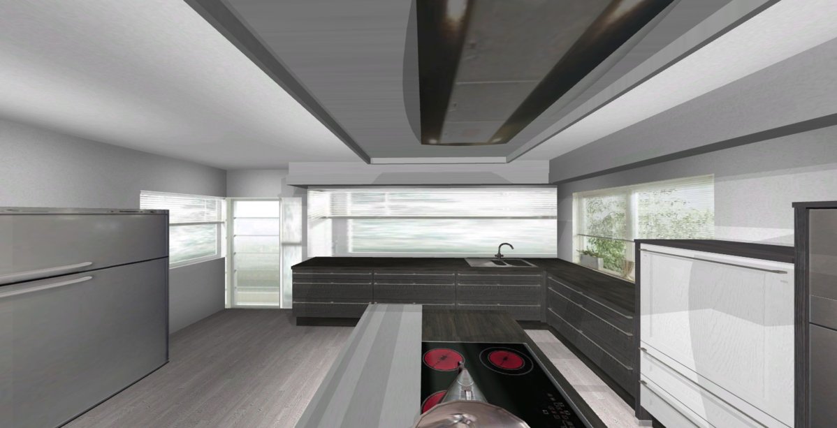

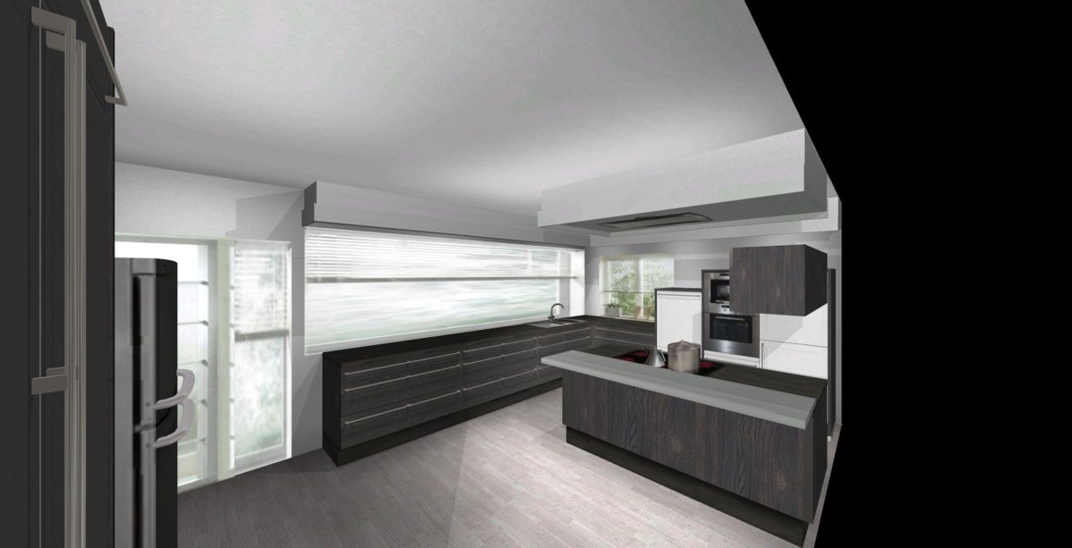

oder Deckenabzugshaube Neff IDC 9267 N (was spricht gegen diese? Alternativen) wäre ein deckenabzug hier möglich/effektiv? Ich kann abhängen soviel ich will und auch mit Wrasenfang bauen. Diesen würde ich so Groß wie die Insel wählen. Was für ein Abstand wäre hier sinnvoll und ist dies eine gute Lösung oder doch besser eine Inselesse?
Was haltet ihr davon?
Für weitere Fragen bin ich Offen.
Danke im Vorraus

Bitte hänge lesbare Pläne sowohl in *.pdf als auch in *.jpg ein. Bitte auch einen Gesamtgrundriss. Zu jeder Alno -Planung gehört auch der Alno-Grundriss.
Schränke können nicht *schnapp* an die Wand gestellt werden, man benötigt Passleisten damit die Türen/Auszüge nicht an der Wand schrappen oder die Griffe dagegenschalen.
Lies tote Ecken gute Ecken. Rondell macht in Deiner Küche keinen Sinn. Besser ein breiterer U-Schrank und eine übertiefe APL.
Geräte & Spüle etc. bitte auf die Herstellerseite verlinken, dann schaut auch einer drüber.
Bei Decken-DAH macht eine Abhängung über der ganzen Arbeits-Fläche Sinn (Wrasenfang)

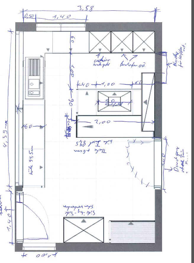

habe den Grundriss leserlich grob vermaßt. Kann den ersten Beitrag leider nicht editieren deshalb hier neu.
Der Grundriss der geplanten Küche ist nur Schematisch (Passleisten vernachlässigt)
Ecke bleibt leer, kein Rondell oder ähnliches ist hier von und gewünscht. Konnte es anders im Planer nicht darstellen.
Die Arbeitsplatte läuft komplett in die Fensternische. Die Unterschrankaufteilung wird so gewählt das wir am besten mit den 439 breitem Fenster hinkommen.
Die Fensterbreite kann hier noch ca. 5 cm schmäler werden.
Verlinkungen zu allen Geräten folgen.
Für uns stellt sich vor allem die Frage der DAH was hier zu empfehlen wäre. Wie hoch was für ein Hersteller, wie groß der Wrasenfang? DAH nicht möglich wegen Zugluft? Dimensionierung DAH.

Bitte noch einen Geschossgrundriss und den vermassten Küchengrundriss als *.pdf - damit man die Zahlen entziffern kann.
Klar Wrasenfang über der ganzen Insel.
Bei einer geschlossenen Küche ist eine Decken-DAH kein Problem, da sind die Querströmungen überschaubar, und der grosse Wrasenfang gleicht die Nachteile der Position gut aus.
Hast Du Dir mal meine Küche angeschaut? Ich koche / Spüle vor dem Fenster (Schiebefenter) mit übertiefer APL und Decken-DAH. Dazu habe ich eine grosse Insel mit Zweit-Spüle. Diese Konstellation hat sich sehr bewährt - das könnte ich mir bei euch ebenfalls sehr gut vorstellen.

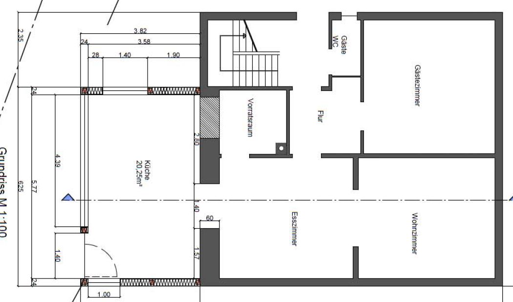

so hier der Grundriss.

Auf welche höhe sollte die DAH und wie tief soll der Wrasenfang sein?
Reichen die abmaß der Insel oder sollte ich den WF breiter machen?
Gibt es DAH die nicht mit der Fernbedienung gesteuert werden können sondern über einen Drehschalter. der zum Serienprogramm der Steckdosen passt.
Die Inselmasse reichen für die Abhängung; die Höhe der Abhängung richtet sich nach dem Platzbedarf der DAH. Die Abhängung würde ich mit einer beleuchteten Schattenfuge quasi 'schwebend' ausführen. Das sieht leichter aus.
- Zu Deinen übrigen Fragen kann ich Dir nichts sagen.
Zunächst gibt es mal eine entscheidende Diskrepanz zwischen Alnogrundriss und Architektemgrundriss:
dehelm_20150831_alnogrundrissmitmassen-jpg.192669
d. h., planrechts von dem planoberem 140 cm Fenster gäbe es noch 168 cm .. da passen in keinem Fall 3x60er Hochschränke.
Dann:
dehelm_20150831_gesamtgrundriss-jpg.192668
Hier wären es 22 cm mehr, also 190 cm .. das würde so gerade gehen, da aber Wandabstand erforderlich ist und die GSP auch mit einer Wange abgeschlossen sein muss, würde der Hochschrankblock vermutlich mit der Fensterlaibung enden.
Also, mal die grundsätzliche Frage ... welche Maße stimmen?
Bei der aktuellen Planung gefällt mir die Position des SbS nicht so richtig, ist schon recht aus dem Küchengeschehen heraus.
Und, die Position der Kaffeenische gefällt mir auch nicht. Die, die am Tresen sitzen, oder aus dem Esszimmer sich mal Kaffee holen wollen, müssen immer rund um die Ecke der Halbinsel.
Du hast die Nische mit
(b/h/t; 55/140/60)
angegeben. Leider ist auf den Plänen die Nische offensichtlich breiter eingezeichnet und, es ist nicht genau erkennbar, wie weit sie von der planoberen Wand entfernt ist und in welcher Höhe sie beginnt. War das mal ein ehemaliges Fenster oder ehe eine Terrassentür? Sprich, könnte die Nische auch in Bodenhöhe beginnen?
Hallo, danke für die Antwort.
Die Pläne die jetzt anhängen stimmen. Die Pläne vom Grundriss des hauses waren nur fürs Bauamt.
Da es zurzeit noch Rohbau ist denke ich das der Abstand für die 3 Hochschränke bei 1,88 und 1,93 liegt. kann das Fenster so weit wie möglich nach links setzen. (wenn es von vorteil ist.
Die Nische ist zurzeit noch ein Fenster. Welches ich etwas zumaure und die BRH etwas herabsetze. Nische ab Bodenhöhe wird schwierig da es sich hier eine Bruchsteinmauer handelt ist das Vergrößern nicht so einfach.
Da meine Kaffeemaschine wirklich riesig ist, (ca.50/80/60 / B/H/T) sehe ich kaum wo anders platz dafür. Das Mauerwerk der Nische hat 60+cm und da würde sich das ganz gut machen.
