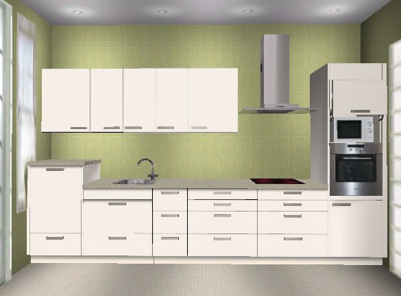

Front sollte weiß sein. Er schwankte zwischen Nobilia und Nolte , hat sich dann aber auf Grund der Schrankhöhen für Nolte entschieden. Die Schränke links und rechts sind hier 1,50m hoch. Auf dem Backofenschrank soll dann die Mikrowelle stehen. (Jetzt haben wir sie auf 1,45m - das finde ich ok)

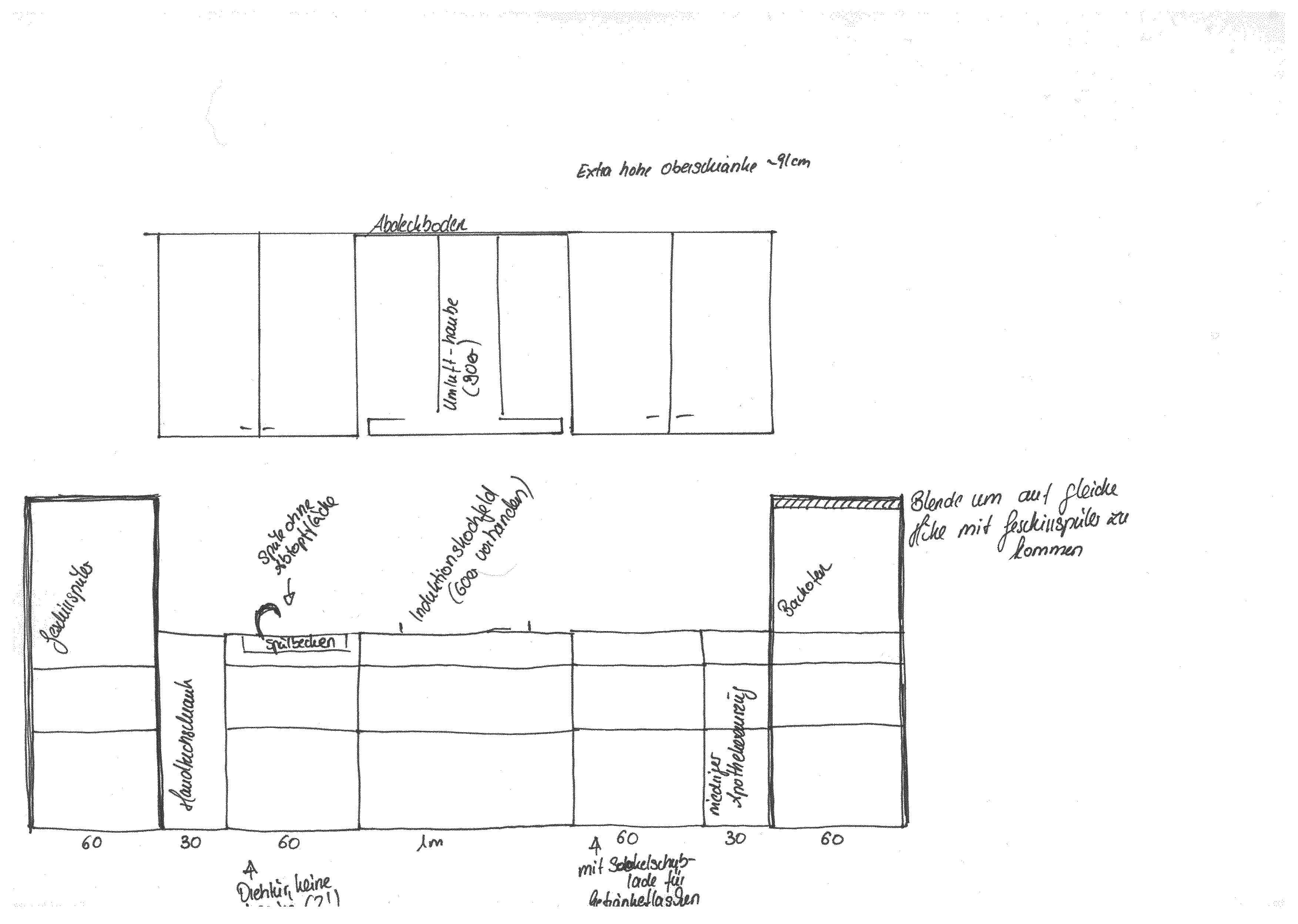

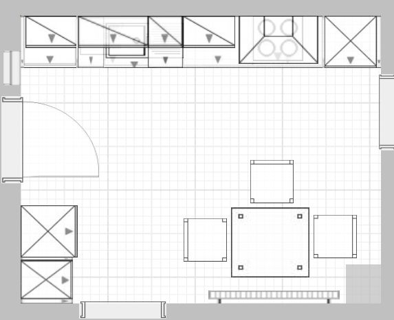

Ich habe den Grundriss und eine Skizze der Küchenzeile einmal angehängt. Leider kam ich mit dem Küchenplaner überhaupt nicht zurecht. (Runtime error...?) Ich hoffe ihr könnt auch mit meiner Skizze etwas anfangen. Unterlagen haben wir leider überhaupt nicht mitbekommen.
Im Küchenstudio hat uns die Verkäuferin dann ein ähnliche Zeile geplant, aber die Guttis Handtuchschrank, kleiner Apotheker und Sockelschublade waren nicht enthalten. Statt dessen Auszugsschränke. (Unter der Spüle auch, aber eine große nach vorn ziehbare Front). Dafür sind die Schränke für Geschirrspüler und Ofen 1,25m hoch. (Angenehmer für die Bedienung der Mikrowelle)?
Unterschied: Möbelhaus: Nolte, Folienfront mit Umleimerkante
Küchenstudio: Contur , Fino (Schüller ?), lackierte Front mit Umleimerkante (Dickschichtkante)?
Wir stehen also vor der Frage:
Ist die Planung nicht nur schön sondern auch zweckmäßig?
Verzichten wir auf die "Guttis" und nehmen dafür die lackierte Front? Nolte vs. Schüller

Ich versuche die Breite und Tiefe des Raumes zu ermitteln. Breite ist 4.13m und die Tiefe?

die Tiefe des Raumes ist 3,30m.

Preislich liegt die Küche von Nolte übrigens so geplant (nur mit Dunstabzugshaube, Geschirrspüler hat er nicht drin), bei 3.990 €. Die von Contur (Fino) bei 4.300 inkl. Geschirrspüler aber ohne Handtuchschrank und Apotheker und ohne Sockelschublade, dafür mit Auszug unter der Spüle. (Eine Türe nach vorn zu ziehen ohne Mülltrennsystem)
Also beide absolut im Rahmen.

ich habe dir eine Zeile gebastelt, ohne Sockelschubladen (warum möchtest du auf dem Boden Knien?) und der Micro hinter einer Lifttür.
Der HS ist 225cm hoch, die AP Höhe habe ich jetzt nicht angepasst. Die US haben ein 6er Raster
Von planrechts beginnend
Blende
60er HS für BO und Micro, darunter Vorräte oder ein grosser Auszug für eine Getränkekiste.
Blende
80er US 1-1-2-2, obere Schublade für Kochutensilien, darunter Bckbleche, darunter Pfannen und Töpfe. Das Kochfeld mehr nach links einbauen, damit rechts noch Ablagefläche verbleibt und das kochfeld mittig unter den 90er DAH Oberschrank passt.
80er US 1-1-2-2
40er US 3-3 für MUPL oben, darunter Getränkekiste oder hohe Flaschen usw.
80er US 3-3 für Spüle, unten Stauraum
Blende
60er US für hochgebauten GSP (die grüne Fláche soll die geöffnete GSP Tür darstellen)
Blende
Oberschränke 78cm hoch von planrechts 90 - 80 -80 -90
Neben den Kühlschrank passt noch ein 30er HS.

ich weiß leider nicht mehr, welche Korpushöhe der Verkäufer geplant hat. Es sind soo viele Informationen und leider habe ich ja nichts mitbekommen... Ich weiß gar nicht, ob wir das besprochen hatten...Ich glaub zum Thema Raster muss ich erstmal lesen gehen...
Hallo Evelin,
wow, danke für deinen Alternativen Vorschlag. Das ist ja ganz anders. Zwei niedrigere Auszüge unter dem Kochfeld finde ich super. Da hat man ja dann mehr von als von den höheren und wenn in die höheren Auszüge unterm Backofen auch Flaschen passen - um so besser. Die Verkäuferin sagte mir die Flaschen würden nur in Sockelschubladen passen, alle anderen wären nicht hoch genug.

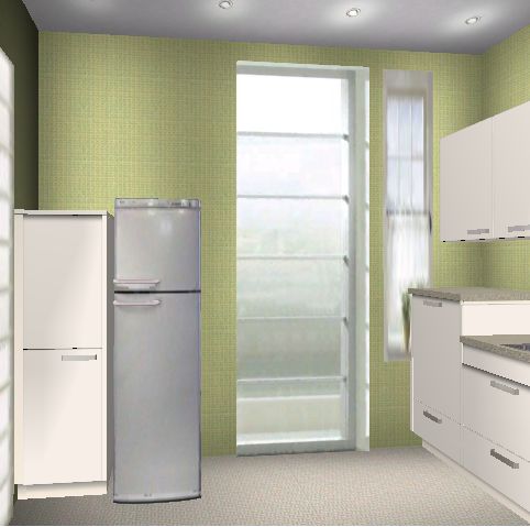

Und die Wand an der der Kühlschrank steht - ja diese ist 1,38 bis zur Balkontür.
Macht das Sinn das Kochfeld so nah an der Schrankseite zu platzieren? Deshalb hatten wir das mittig gesetzt. Fett und Dunst an der Schrankseite - Platz zum hantieren eingeschränkt.... ? Da waren wir unsicher bzw. hatten uns dagegen entschieden. War der Gedanke falsch?
Und noch eine Frage hab ich. Sind diese schmalen, quergelegten Oberschränke nicht auch deutlich teurer gegenüber den "normalen", aber hohen Oberschränken? Letztere haben ja auch mehr Stauraum als die querliegenden. ?

In deinem Plan waren die Spüle und das Kochfeld direkt nebeneinander. Das ist nicht so praktisch, weil dir jegliche Arbeits- und Ablagefläche fehlt.
Wenn zwischen dem Kochfeld und HS 15cm Platz sind, reicht das, besser sind 20cm. Bei mir sind es 20cm und meine HS Wandseite ist so schön wie am ersten Tag. Und was den Dunst und das Fett angeht, dafür gibt es DAHs.
Frage, die planrechte Seite zwischen Kamin und Durchgang kann nicht als Stellplatz für den Kühlschrank genutzt werden?

Planrechts neben dem Kamin sollte der Kühlschrank nicht stehen. Dort stört er einfach, da er ja mit Griff 70 tief ist, der Kamin aber nur 45. Er steht also deutlich nach vorn und dort stehen ja - wir ihr richtig eingezeichnet habt, Tisch und Stühle. Das war einfach unangenehm erdrückend, eng, störend....
