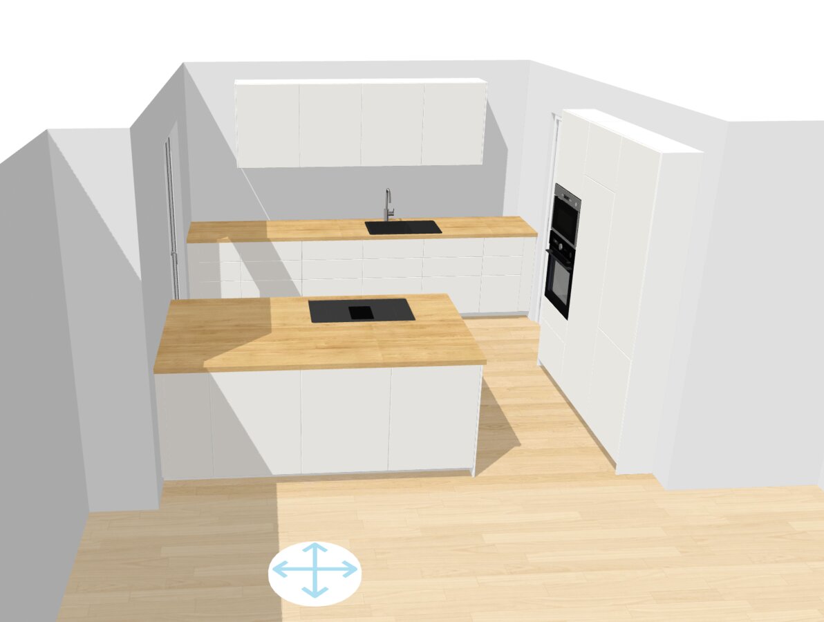

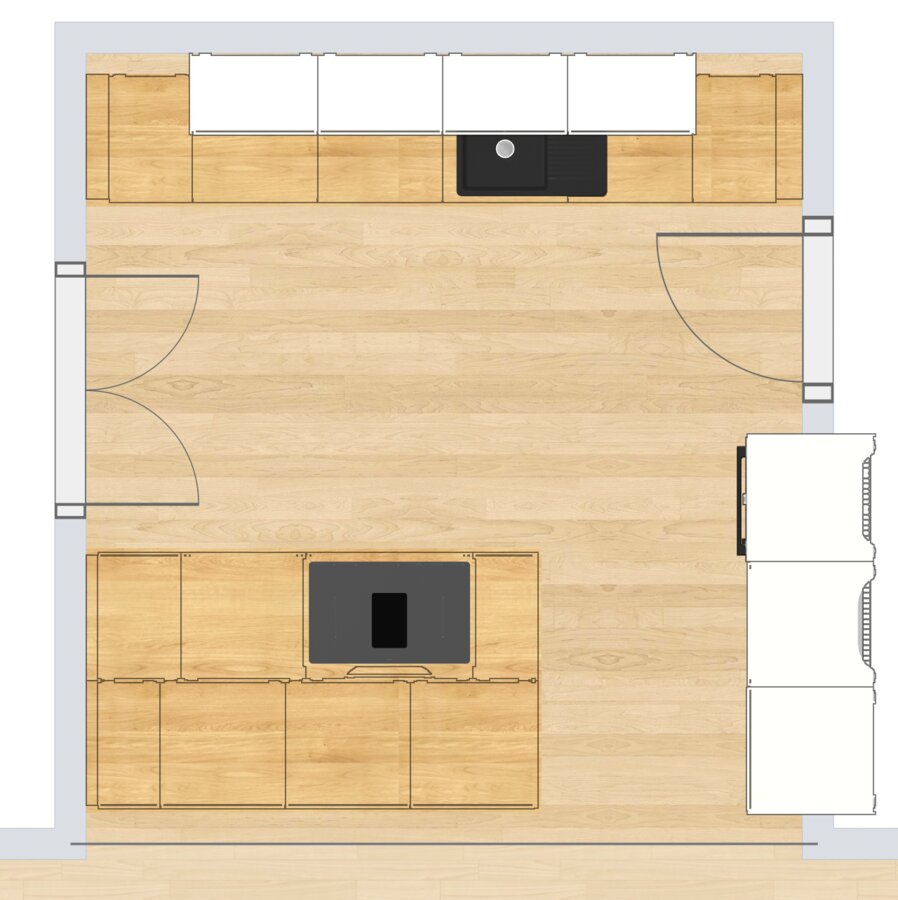

Ich hab bisher nur mit dem IKEA Küchenplaner "gespielt" und ein paar Varianten erstellt.
Die Variante die uns am meisten zusagt habe ich mit hochgeladen.

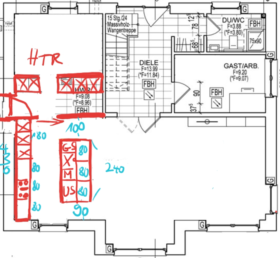

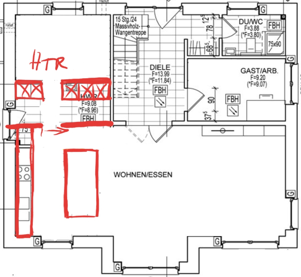

Links und Rechts neben den Hochschränken würd ich Regale montieren (sind aber nicht eingezeichnet).
Damit die Insel und der Gang ausreichend groß sind, müssten die Hochschränke allerdings umbaut werden.

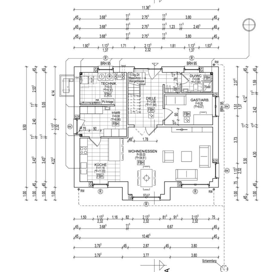

Ergänzungen zum Grundriss:
Im HWR ist der Nebeneingang vom/zum Stellplatz um z.B. die Einkäufe direkt in die Küche zu bringen.
Zum Garten/Terrasse geht es "unten" raus (entweder durch die Küche oder Essbereich).
