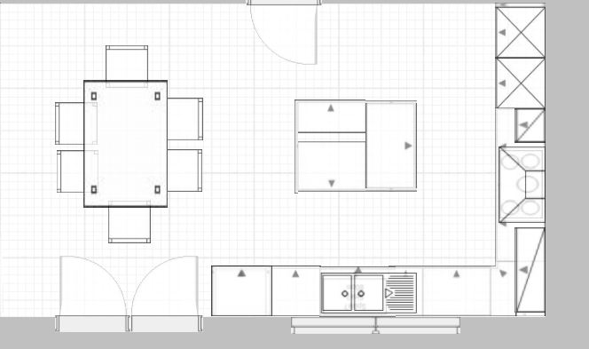

Unser derzeitiger Plan basiert auf einer Küchenplanung von einem Küchenstudio, die uns sehr gut gefällt. Da wir den Plan allerdings nicht bekommen haben, habe ich den Plan im Alno-Planer nachgezeichnet.

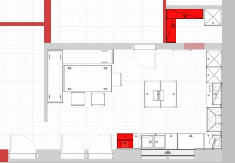

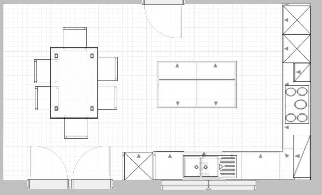

Unser Grundriss:

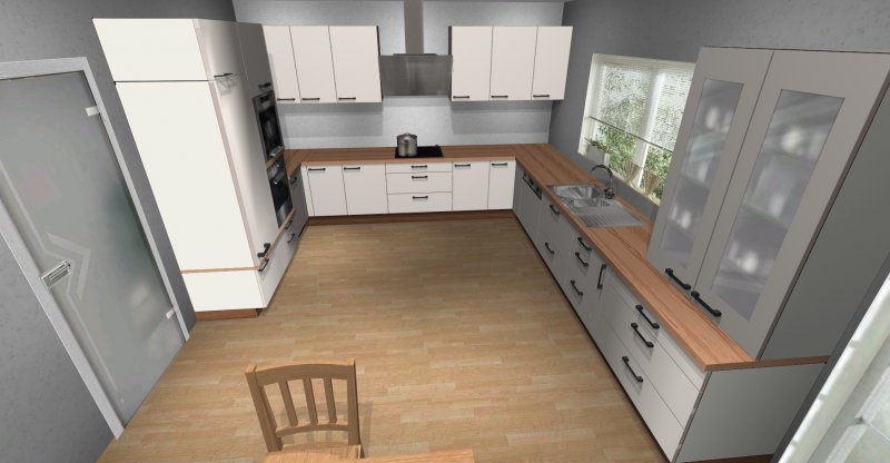

Der Alno-Küchenplan:

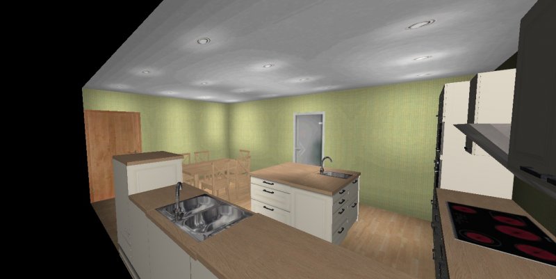

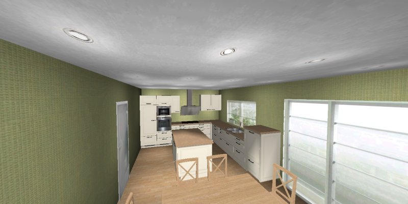

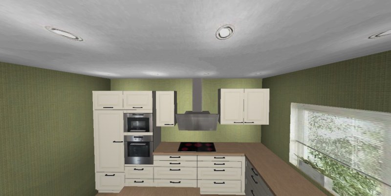

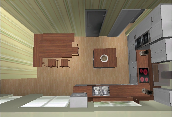

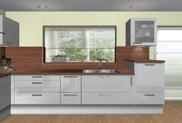

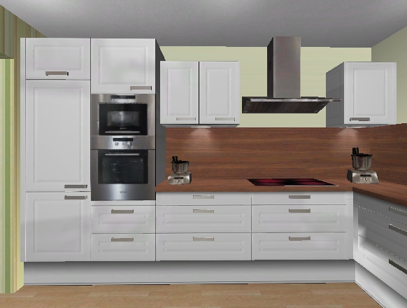

Ein paar Ansichten aus dem Küchenplaner:

Ein paar Anmerkungen zum Grundriss:
- Als Spüle ist eigentlich eine Doppelspüle ohne Abtropffläche geplant, im Alnoplaner habe ich aber keine passende Doppelspüle gefunden.
- Den Geschirrspüler hätten wir falls möglich gerne etwas höher gestellt, allerdings haben wir keine Idee wie wir das bewerkstelligen können, ohne die gesamte Küchenplanung auf den Kopf zu stellen.
- Als Arbeitsplatte ist eine Resopal-Arbeitsplatte geplant, dasselbe Material wird auch an der Wand anstelle von Fliesen verwendet.
- Beim Dunstabzug können wir nur Umluft verwenden, da wir eine Wohnraumlüftung bekommen.
- Beim Herd ist ein Neff-Gerät mit TwistPad geplant, das uns besser als eine Touch-Bedienung gefallen hat.

Wie du siehst vergessen wir Keine/n, auch wenn es mit der Begrüßung etwas dauert., denn wir haben noch ein RL!
Super, wie du dich bereits in den Alno eingarbeitet hast.
Folgendes ist mir bei deiner Planung aufgefallen:
- Eckschränke - lies bitte warum tote Ecken gute Ecken sind (ich gebe gerne zu, dass ich zum Verstehen einige Zeit brauchte. Bei meiner allerersten Planung im Küchstudio wollte ich einen LeMans )
- Der Glasaufsatzschrank so direkt neben der Tür gefällt mir nicht. Ich finde er macht die Tür eng.
- GSA steht mitten im Laufweg zwischen Spüle und Kochfeld
- warum Drehtürenschränke?

Die Küche ist recht groß, warum keine Planung mit Insel?
Reichen die 15K für diese Planung? Mir erscheint das Budget für die vielen Schränke etwas knapp.
Ich hoffe euch wurden keine Folienfronten angeboten, die sind zwar meist recht günstig, leider oftmals auch nicht recht langlebig. Die Folie kann sich ablösen, meist leider erst nach Ablauf der Garantiezeit. Dann bleibt ihr auf dem Schaden sitzen.
...und reparieren kann man das nicht, dann ist ein Frontentausch angesagt. Wenn es keine passende Front mehr gibt, brauchts eine neue Küche oder man muss mit der Optik leben... :-X

Wieso ist die Küche im Grundriss 644cm lang und im Planer nur 630cm?
Bitte gebe in deinem Grundriss noch die Maße und die genaue Position der Fenster und Türen an.
Du hast sehr viele kleine Schränke verbaut. Zwei 40er Schränke kosten mehr als ein 80er und zur Strafe kriegst du in den 80er auch noch mehr verstaut. Denn zum einen kann man darin besser verschachteln, zum anderen brauchen Technik und Schrankwände auch Platz.

* bzgl der Eckschränke werde ich mich wirklich nochmal mit meinem Mann austauschen. Die Argumente im Beitrag "warum tote Ecken gute Ecken sind" scheinen mir überzeugend zu sein.
* Die Terrassentür neben dem Glasschrank ist eine Doppeltür. Daher habe ich mir gedacht, dass der hohe Glasschrank zwischen Fenster und Tür nicht so stört. Glaubst du wirklich, dass es mir zu eng wird?
* Ein GSA soll also nicht zwischen Spüle und Kochplatte sein, verstehe ich das richtig? Es kommt mir nur schwierig vor, wenn ich mir denke, die Spüle nach links und den GSA nach rechts zu schieben. Folglich wäre die Amatur der Spüle direkt vor der Fensterscheibe und ich könnte das Fenster nicht mehr öffnen :( Ich bin natürlich jedem/jeder dankbar, die einen anderen Lösungsvorschlag für mich hat :-)
* Die Drehtürenschränke. Ich bin auch schon der Meinung, dass ich v.a. bei den Unterschränken mehrere Schubladen haben möchte. Was jetzt die Obschränke mit den Drehtüren betrifft, so war es das Küchenmodell, dass nur Drehtüren im Angebot hatte. Wir haben uns jedoch noch nicht auf dieses Modell festgelegt ;-)

* Ja, die Küche ist recht groß, weil ich gerne koche *dance* Aber mit der Kochinsel konnte ich mich bis jetzt nicht anfreunden, ich möchte nicht, dass auf der Kochinsel die Kochplatte ist mit dem Dunstabzug, der von der Decke hängt... Das ist leider nicht so mein Stil. Ich weiß, dass es Dunstabzüge gibt, die von unten hochgefahren werden, doch sehe ich diesen Abzügen skeptisch entgegen... Was mache ich, wenn ich mal Milch verschütte, und alles fließt mir in die Öffnung rein :-\
* Ich hoffe mal, dass die 15.000 Euro reichen. Ansonsten müssen wir schauen, wie wir das regeln können :knuppel:
* Nein Folienfronten sind uns meines Wissens nicht angeboten worden :cool:
* Bzgl. des genauen Umrisses muss ich selber noch mal nachschauen, da bekommt ihr die Antwort in nächster Zeit... Sorry, dass es da Unterschiede gibt *idee*
* Gut, bei der Schrankgröße hast du echt recht, besser ist größere Schränke einzuplanen! Danke für den Hinweis.

Hallo Julie,
man muss ja keine Kochinsel verbauen, es gibt auch die Möglichkeit, dort eine/die Spüle unter zu bringen, ist ja ein Neubau, da kann man ja noch ein bisschen umplanen;-)
Und auch eine Arbeitsinsel ohne Installation (aber mit Strom für Steckdosen) ist in einer so großen Küche sicher reizvoll, schon weil das ein bisschen die Wege verkürzt.
Wenn man alles an der Wand entlang baut, dann werden auch schnell die Weg weit, wenn man nicht nur Abstellfläche schaffen will.

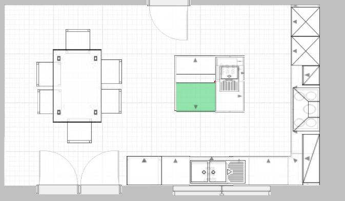

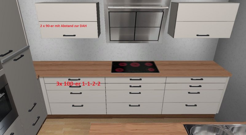

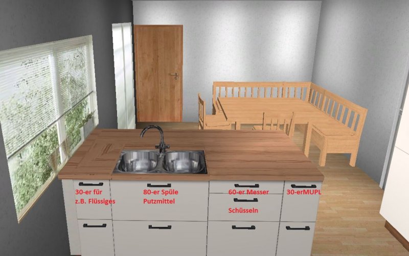

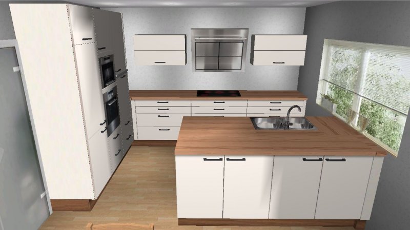

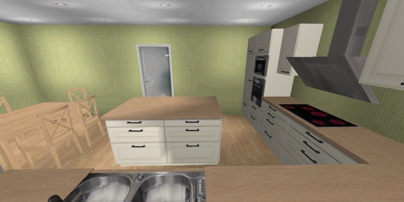

Hier mal ins *Grobe* geplant :cool::
Küchenplanung für Neubau - 276032 - 23. Jan 2014 - 16:31
In der Spülenzeile übertiefe US gewählt und rückseitig dafür nur ca. 40 cm tiefe Schränke fürs Geschirr.

- Der Grundriss ist wirklich 644 cm und nicht 630
- Die Maße im Süden (von O nach W): 1m Mauer, 2m Fenster, 1m Mauer, Balkontüren

Erstmal: Angelika, du bist ein Wahnsinn :-) Machst mal einfach so auf die Schnelle eine neue Küchenplanung. Ich weiß nicht, wie lange ich an meiner gesessen bin :nageln:
Du hast absolut recht. Die Wege würden sich mit Sicherheit verkürzen...und ich müsste ja nur die Spüle auf die Insel geben. Außerdem hast du sogar den Geschirrspüler höher eingeplant.
Warum ich dennoch noch nicht ganz von einer Kochinsel überzeugt bin:
* Ich hätte gern einen Glasschrank, wo ich meine Gläser unterbringe, damit ich nicht immer ganz nach Osten zu den Hängeschränken laufen muss. Oder wo hast du die Gläser untergebracht? Hast du einen extra Gläserschrank?
* Der Durchgang zwischen Insel und Kühlschrank erscheint mir doch ein bisschen eng.
* Ich dachte mir, eine Küche ohne Insel lässt den geschlossenen Raum vielleicht ein wenig weiter wirken, da wir eh schon keinen offenen Wohnraum geplant haben.
Vielen Dank nochmal für deine Mühe *kiss*

Angelika, in diese Richtung habe ich auch gedacht! *top* Den MPL würde ich 40cm breit machen und zwischen Spüle und 60er einplanen. Dann ist man glaub etwas treffsicherer. :cool: ...und 10cm mehr Platz kann man auf der Insel gerne gebrauchen. 90cm Durchgang ist immer noch breit genug.
Juli, geade wenn viel und gerne gekocht wird, ist eine Insel klasse! Zum einen macht alleine schon das Arbeiten daran Spaß, zum anderen hast du dort die Tiefe Arbeitsfläche, da kannst du vorne schnibbeln und hinten die Schüsseln stehen haben. *top*
Drehtürenschränke würde ich nicht einplanen lassen.... Mit welchen Hersteller habt ihr geplant?

Die *Weite* bleibt ja erhalten, weil oben rum nicht´s ist, also zumindest optisch ;-), schau mal meine Küche an, die war zu schmal für eine Halb- oder -Insel und der Bereich zwischen Eingangstür und Zeile wirkt immer ein bisschen *leer*, das wären bei euch aber über 3 Meter, bei mir nur 2,4.
Die Gläser würde ich in den mindertiefen Geschirrschränken auf der Rückseite der Insel anbringen und Kaffeemaschine in die Ecke rechts vom Herd ggü. der Spüle und darüber die *Gebrauchstassen*, bei 300 cm Unterschränken brauchst du kaum noch Oberschränke, die sind eher Deko;-), ich habe meine Gläser übrigens in einem der Hochschränke, weil ich gar keine Oberschränke habe.
100 cm sind nicht eng, jede handelsübliche Tür hat weniger, bei uns im Haus z.B. gute 70 cm und mein Mann und ich können aneinander vorbei (gequetscht :-[), Küchentür, weil die Zarge weg kam dann 85 cm. Und die *Beschränkung* befindet sich ja auch unter dem Ellbogenbereich.
Wenn die Maße so bleiben, wären aber auch z.B. 105-107,5 cm möglich, weil ich mit 10 cm Blende zur Wand gearbeitet habe, bei ganz geraden Wänden ist das aber nicht nötig (sonst besteht die Gefahr, dass man an der Wand entlang schrabbt mit der Schublade). Und man könnte z.B. den 30-er am Fenster weg lassen, einen 90-er Spülenschrank wählen (Spüle dann so weit wie möglich rechtsbündig!) und dann mit 60-er und 40-er MUPL weiter machen.
Ich sehe das aber wie Conny und würde eher auf 90 cm gehen. Den MUPL wollte ich näher an der GSP haben und näher an der *Familie*, je weiter so Familienmitglieder zum Müll gehen müssen, desto *schlimmer* ist es ja für sie:knuppel:

Angelika, jeder Gang macht schlank! ;-) Vom Arbeitsablauf müsste der GSP eher in die Mitte, dann würde man sich auch die Stützwange sparen. 15K sind nicht üppig für eine Landhausküche und die Lackwangen sind leider extrem teuer... :-\

Ich möchte durch eine Insel einfach keinen "Schlupf-Durchgang" zusammenbekommen. Außerdem hat man dann nicht immer das Gefühl, dass man um die Insel herumlaufen muss, wenn man vom Tisch aufsteht und zum Herd läuft?

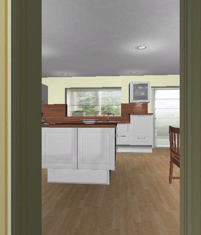

So wie der Tisch stehen soll, steht er genau in *Flucht* mit dem Durchgang und ein *Schlupf* ist das ganz, ganz ehrlich nicht:cool:, hier sind schon viele Küchen mit Durchgängen von 90-110 cm geplant und so gebaut worden.
Vielleicht baust du dir das mal mit Kartons oder Bügelbrett nach, einfach vor einen (Kleider-)schrank stellen und schauen, wie es so aussieht und wie bequem man da durch kommt.
Und ja, GSP in die Mitte wäre hier eine gute Option, auch für die Mitabräumer.

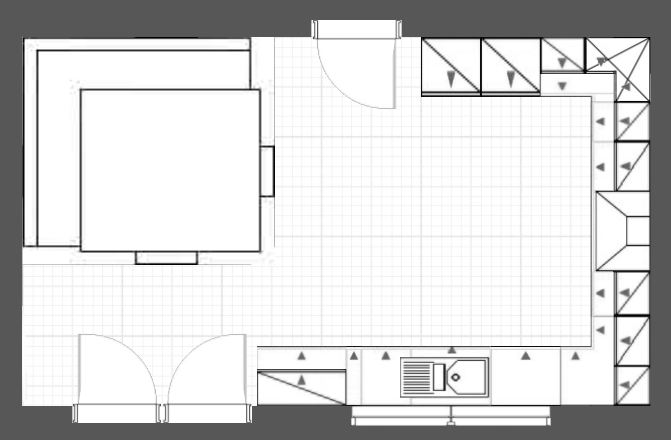

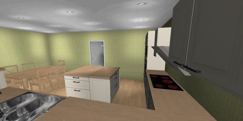

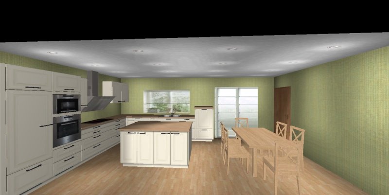

Ich hab mal eine andere Planung gemacht. Die Küche eignet sich auch hervorragend für eine freistehende Arbeits-Insel. Entweder ohne oder auch mit Ausgussbecken.
Die Planung ist erst mal eine Stellprobe. Die Schrankeinteilung sollte evtl. noch optimiert werden.

Jetzt machst du, Conny, auch noch eine Planung für mich :-[ Sogar noch in der Optik, die wir im Küchenstudio ausgewählt haben *2daumenhoch*
Was mir bei dieser Planung jedoch auffällt ist, dass ich die Schubladen im "Norden" der Kücheninsel dann nicht wirklich griffbereit habe, wenn ich in der Küche beim Kochen bin. Dies lässt mich dann doch wieder an die U-Form denken, die ich anfänglich im Blickfeld hatte :-[
Angelika, ich werd das mit den Kartons und Bügelbrettern wirklich mal ausprobieren :-)
Danke nochmals für all eure Vorschläge. Bis jetzt bin ich aber immer noch ein U-Form-Verfechter, habe aber irgendwie den Eindruck, dass ihr mich doch zu einer Insel überreden wollt ;-)

Ja, wir wollen dich dazu überreden, der Raum ist einfach zu groß für ein U. ;-)
Man könnte die Inselschränke ja auch anders anordnen, meine Planung war nur eine Stellprobe. Ich würde sie allerdings so lassen, denn vom Kochfeld aus erreichst du die Inselschränke eigentlich ohne Umwege.
Ideal wäre, wenn sich noch ein Ausgussbecken auf der Insel befinden würde. Dann könnte man vielleicht auch auf das zweite Becken in der Zeile verzichten.
Gemüse aus dem Kühlschrank nehmen - auf die Insel legen - abspülen - verarbeiten - kochen

Im U hast du 250 cm zwischen den Schenkeln, da rennst du dir ja die Hacken ab;-)

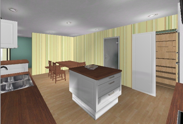

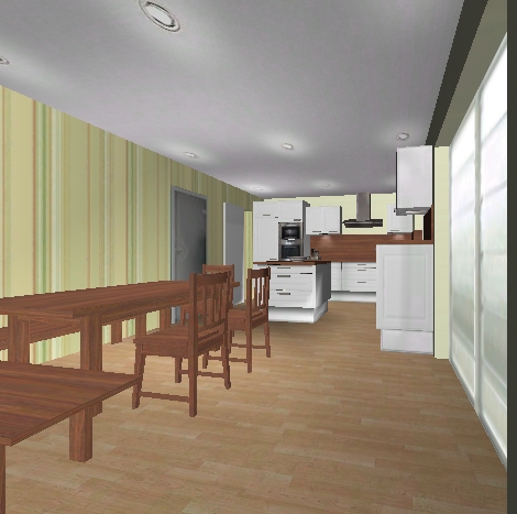

Ich finde auch, dass hier eine schöne kleine Insel dem Raum guttut. Beim Essen, auch mit Gästen, kann sie gleich als Anrichte auch für Buffets genutzt werden. Sie kann zentraler Abstellplatz für Einkäufe sein, für Sachen aus dem Kühlschrank, denn das ist bei dem großen U wirklich nicht schön.
Ich habe Connys Idee mal verfeinert und auch mal angedacht, den Speisekammer-Zugang dann von der Küche mit Schiebetür zu machen.
Tisch jetzt mal auf die gewünschte Größe von 100x180 cm als Eckbank-Version mit bequem tiefer Eckbank.
Das Kochfeld nur über einem Unterschrank , dadurch fester Platz z. B. für Aufschneidemaschine und für die Küchenmaschine.
Spüle so, dass man die wenigstens Probleme mit einem höherem Hahn bekommen sollte.
MUPL in 45er Breite zwischen zwei 100er Unterschränken.
Die hochgebaute GSP auch gerne als kleiner Stehlümmelplatz. Und hier dann auch ein Glasschrank ;-)
