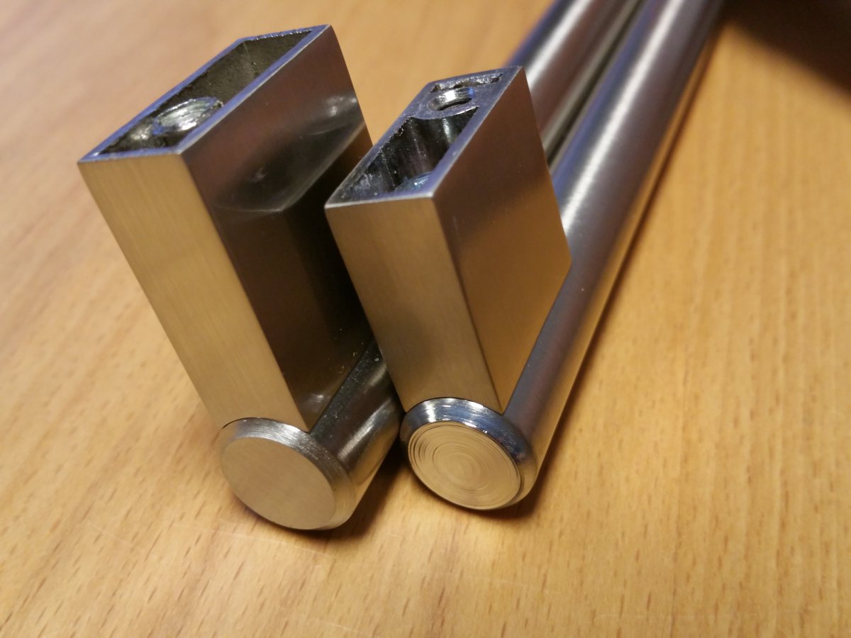

Glaub ich nicht, schau dir mal genau die Verarbeitung an.

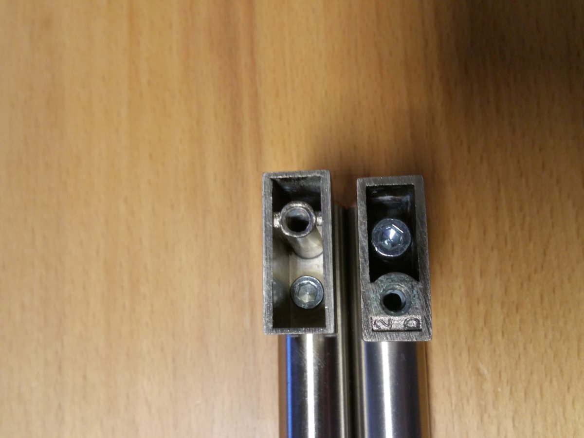

Ich kann da nicht viele Unterschiede erkennen. Ich habe beim eBay Griff an einer Kante eine schlecht gefräste Stelle gefunden, dafür beim Nolte Griff eine kleine Beschädigung beim Steg. Einziger wirklich erkennbarer Unterschied ist innen im Steg. Da ist das Gewinde beim eBay scheinbar eingeschweißt und beim Nolte gefräst:
Und das abgelängte Rohr ist beim eBay gebürstet und beim Nolte sind Kreise drauf wie von einer Drehbank:
Da sieht man auch, dass der eBay mehr spiegelt und der Nolte matter ist. Ansonsten sehe ich echt keinen Unterschied. Ist beides Vollmaterial.
Wenn du diese beiden Griffe behältst, kannst du ihnen ja noch testweise mit stehendem Wasser, Säure und spitzen Gegenständen zu Leibe rücken. ;D

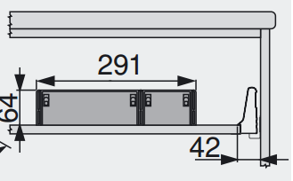

EDIT: Kam gerade prompt die Antwort. Ist im Shop mit Abmessungen gelistet:
ORGA-LINE Facheinteilung für NL 450-650, B 291 mm im LIGNO Shop kaufen

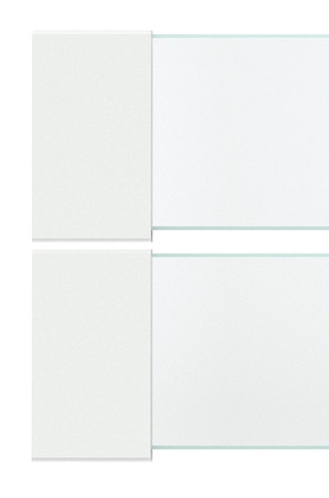

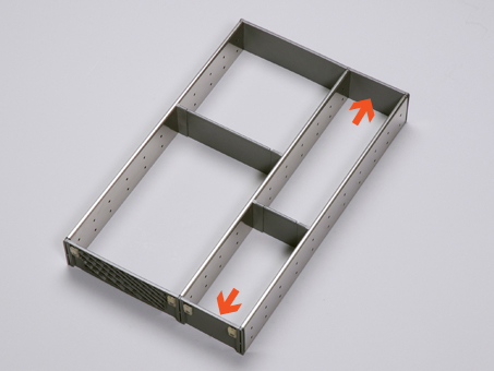

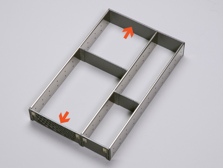

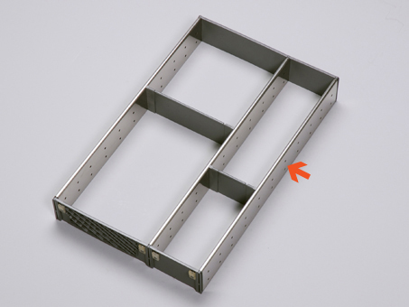

Die Stege der Elemente sind also 64mm hoch. Damit also ca. 6mm höher als die seitliche Zarge. Das geht gerade noch, aber die Trennstege sind meiner Ansicht nach zu breit. Entweder 194 mm, wo dann drei Gewürzdosen nebeneinander passen (und man es auch gleich mit den Trennstegen lassen kann):
oder aber 291 - 194mm also 97mm, was nur für eine Dosenreihe mit viel Platz drumherum reicht:
Das ist also keine Lösung.

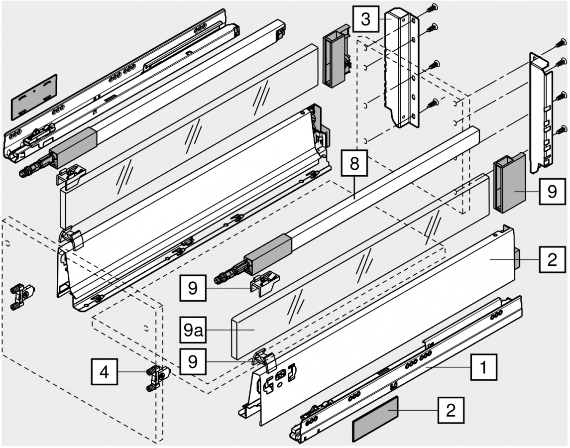

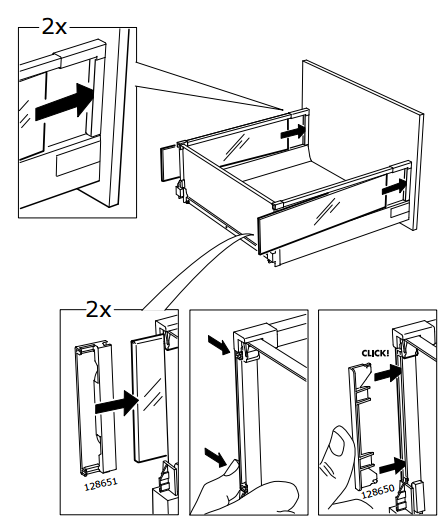

Aber die Glaseinleger sind nicht so optimal, da die hinten raus ein Kunststoffteil haben, das nur auf einer Seite schön aussieht, weil es hinter der Schublade verbunden wird:

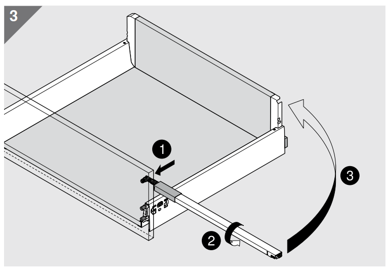

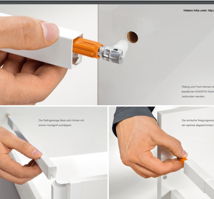

Aber das bringt mich auf eine andere Idee. Wie wäre es, wenn ich die Blum Reling hole:
ZRG.487RSIC Längsreling TBX antaro, seidenweiß im LIGNO Shop kaufen
Die werden nur in ein Loch gesteckt:
Hinten flexe ich dann das Stück raus, so dass sie auf der Rückwand aufliegen. Festmachen dann z.B. mit einer Blechschraube.
Einziger Nachteil ist, dass die Einteilung dann mehr oder weniger fest ist. Wobei man theoretisch neue Löcher bohren kann und alte mit einer Abdeckkappe flickt.
Häää??? Das sind ganz einfache, nackige Glasplatten. Die Kunststoffteile schmeißt man einfach weg. Nix mit unschöner Seite oder sowas. Da ist auch nix schon zusammengeklebt oder so. Sag bloß, Du hast Dir für Eure Auszüge noch keine Glasseiten gekauft? Große Design-Lücke!!! ;D

Sind bei den 49 cm die Plastikteile nicht dabei?
Was hältst Du denn von der Reling-Idee? Vom Design her wäre es passend. Eine Oberfräse habe ich meine ich noch irgendwo herumfliegen. Noch nie gebraucht das Teil. ^^
Ich finde flexible Glaseinteilungen deutlich schöner. Hab vorher nur kurz geschätzt. Aber 49cm ohne Plastikteil könnten hinkommen. Guckich morgen. GN8

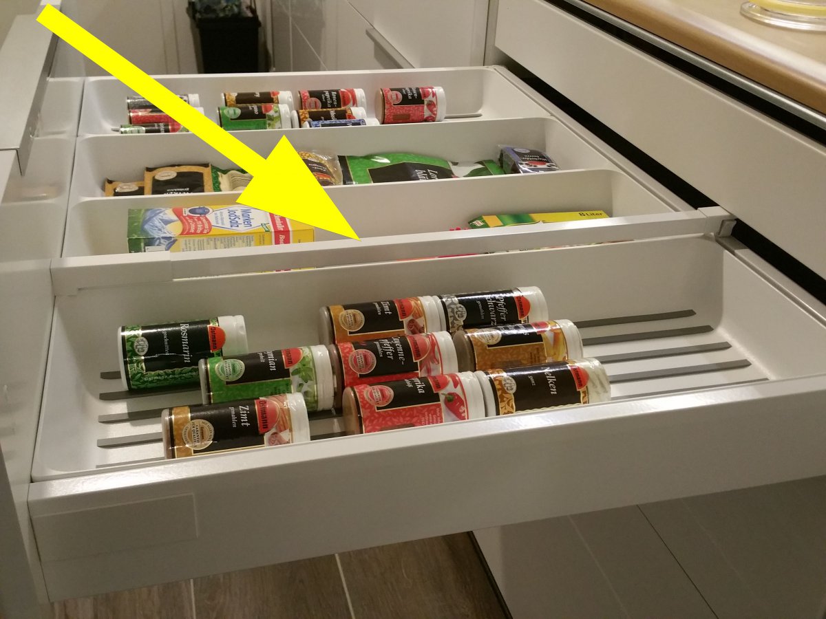

Weißt Du was, ich probiere einfach beides. Ich habe mir im Ikea Shop zwei paar Scheiben bestellt und dann noch zwei paar Relinge beim Ikea Ersatzteil-Service angefordert.
Die Zarge ist 56mm hoch. Wenn ich das 47mm Glas einsetze und darauf dann die 14mm Reling, brauche ich beim Flexen ja nur 5mm stehen lassen und alles wäre perfekt. Schließlich ist eine Glaskante empfindlich und gehört geschützt :tounge:
Passt bereits jetzt ohne Flexen unter die Innenschublade:

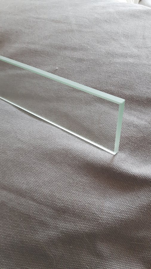

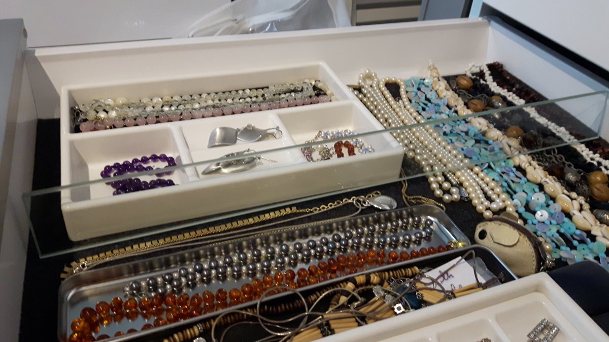

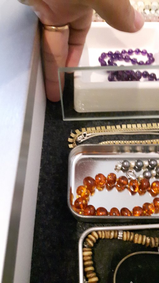

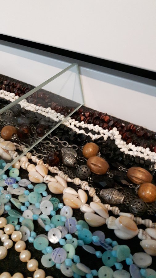

...naja, wenn das Glas so empfindlich wäre, gäbs keine Glastüren oder Spiegeltüren bei Ikea. Ist ja keinAuszug, wo man Pfannen und Töpfe reinknallt. ;-)
Die Kanten sind schön angefast. Hier mal paar Bilder anhand meiner "Schmuckschatulle" :-)
Auf dem Bild mit dem Finger kann man sehn, wieviel Platz vorne bleibt, wenn es hinten anstößt.

Sieht nicht schlecht aus. Wobei das satinierte von Blum vielleicht sogar noch schicker sein könnte, aber Ikea ist günstiger ;D
Eben. Und wie oft hast du den Gewürzschrank offen und starrst das Glas an? ;-)

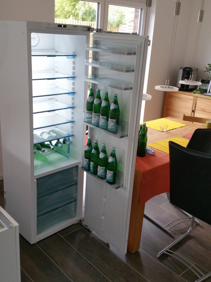

Ich hab schon mal den Kühlschrank angeworfen, damit wir die Lebensmittel direkt umladen können. Man da passt ein ganzer Kasten Wasser rein :girlsigh:
