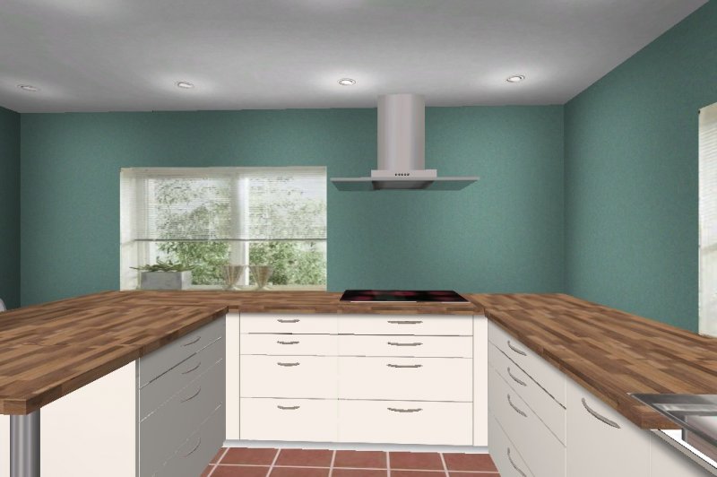

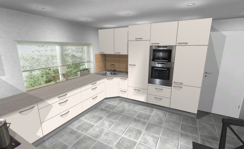

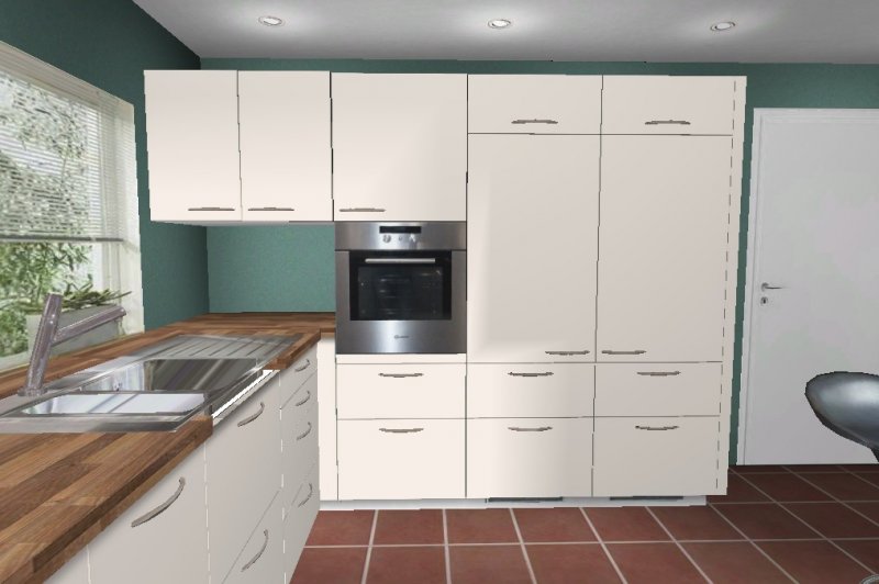

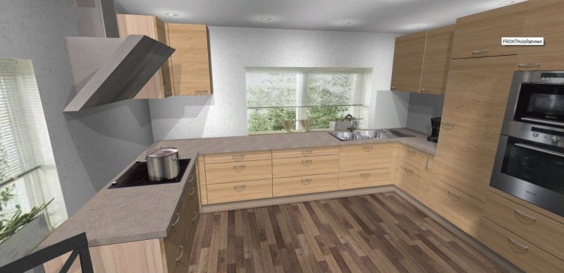

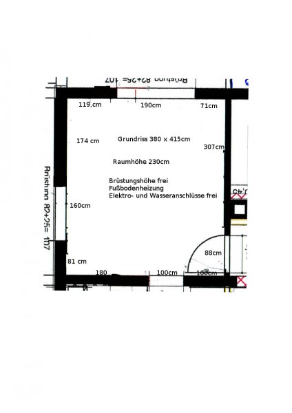

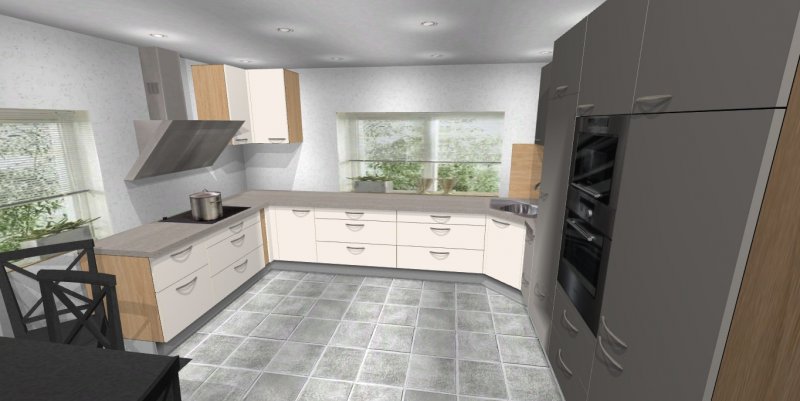

Hallo ihr!
Erst mal ein großes Lob für alles, was ihr hier macht! Im Folgenden stelle ich mal meine Planung ein. Würde mich einfach über eure Gednken freuen, man kann nie genug Anregung haben.
Wasser- und Stromanschlüsse sind noch frei. Auch die Brüstung der Fenster wollen wir der Arbeitsplatte anpassen und diese in die Leibung reinlaufen lassen. Auf der linken Seite ist die Arbeitsplatte übertief (70cm).
Unterschränke von links nach rechts:
50cm – 1 Schubkasten, 1 Auszug
90cm – mit Induktionskochfeld 80cm, ein niederer Schubkasten, 2 Auszüge
LeMans -Eckschrank
90 cm - 1 Schubkasten, 2 Auszüge
Eckspülenschrank
30m – 2 Auszüge, in beiden Abfallsammelsysteme
Seitenschränke (von oben nach unten):
60cm – Fach mit Einlegeböden, hochgesetzter Geschirrspüler , Auszug (Ansicht entspricht nicht dem tatsächlichen Aussehen, das hab ich leider nicht hinbekommen, sorry)
60cm – Klappe, Einbaumikrowelle, Backofen , Auszug
60cm – Tür, Kühlschrank 140cm mit Gefrierfach und 0°Zone
Oberschränke:
(Dunstesse 90cm), kopffrei
30cm Tür
80 cm Eckoberschrank mit Tür
Je 60 cm Über der Spüle sind zwei Oberschränke mit Tür
Die Fronten in der Planung haben noch nichts mit unseren Wünschen zu tun. Da kann ich mich noch nicht entscheiden, was ich will.
Wir wollen auf alle Fälle den Essplatz in der Küche.
Im Moment ist die Spüle sehr weit weg vom Herd, aber ich möchte unbedingt den Geschirrspüler hochgesetzt haben, sodass dies dabei rausgekommen ist. Bin aber auch offen für andere Vorschläge.
Hoffe, ich habe nichts vergessen. Vielen Dank schon mal für eure Ideen.

Checkliste zur Küchenplanung von Schaefle87
Körpergrössen aller Hauptbenutzer (wegen Arbeitshöhe ) in cm : 170cm, 172cm
Brüstungshöhe des Fensters (in cm) : flexibel
Fensterhöhe (in cm) : flexibel
Raumhöhe in cm: : 230cm
Sitzmöglichkeit: Für wieviel Personen? : für 5 Personen
Gewünschte o. vorhandene Tischgröße : 80x120cm
Wofür soll der Sitzplatz in der Küche genutzt werden? Wie häufig? : täglich für alle Mahlzeiten
Welche Arbeitshöhe ist angedacht (in cm)? : 86cm, bin aber am überlegen, ob 90cm nicht besser wäre
Was steht auf der Arbeitsplatte oder soll dort stehen? : Kaffeevollautomat, Wasserkocher, Messerblock, Brotbehälter, Obstschale
Welche weiteren Küchenmaschinen müssen in der Küche untergebracht werden? : Küchenmaschine, Toaster, Handrührgerät, Eierkocher
Wird alleine gekocht? Oder auch gemeinsam? Mit und für Gäste? : min. Platz für zwei
Was stört an der bisherigen Küche und was soll die neue Küche unbedingt können? Warum? : zu wenig Platz auf der Arbeitsfläche, man stößt sich ständig den Kopf an der Dunstabzugshaube, fast kein Stauraum, zu kleiner Kühlschrank
Steht schon ein Küchenhersteller fest oder wird bevorzugt? : bisher haben wir mit Alno geplant
Steht schon ein Gerätehersteller fest oder wird bevorzugt? : Neff und AEG (Backofen mit Dampfgarfunktio und Mikrowelle )

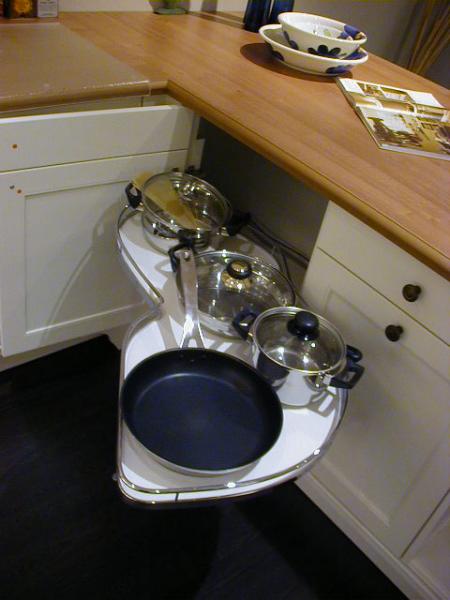

Fangen wir mal mit den Lemans an.
Hier solltest Du " Warum tote Ecken gute Ecken sind" lesen. Ein kleiner Auszug daraus, wo ich mich mal selbst zitiere:
ich möchte hier noch eine Alternative zu den m. M. nach (meist - je nach Planung) unsinnigen Lemans aufführen. Je nach Stauraumplanung und Raster (5 oder 6er Raster) der Küche wäre auch ein 2-2-2 Raster möglich.
Kommt natürlich auf die Höhe der Töpfe an. Ein Messen des Innenbereichs ist also unumgänglich.
Somit wäre der Komfort der Auszüge:
- Auszug auf
- alles auf einen Blick
- direkter Zugriff
- kein "im Weg stehen" des Schwenkarms
- leichtes Einräumen
- Auszug einfach zu schieben
- Belastbarkeit ca. 60 - 80 kg
im Gegensatz zu dem umständlichen Lemans :
- Drehtüre auf
- Schwenkarm raus
- im "Weg stehen" des Schwenkarms
- kein sofortiger Überblick
- kein direkter Zugriff
- Schwenkarm wieder rein
- Drehtüre zu
Desweiteren:
- Putzen in der hintersten Ecken umständlich
- Angeln von heruntergefallenen Sachen umständlich
- niedrige Reling
- Belastbarkeite (nur ca. 20 - 25 kg) auch durch die Hebelwirkung
- evtl. Anfälligkeit des Mechanismus
Mit dem 2-2-2 Raster bekomme ich sogar mehr Töpfe und Pfannen unter :cool:
Durch diese 3. Ebene ist einfach ein Mehr an Stauraum möglich.
Weiterhin sehe ich den evtl. reparatuanfälligen Mechanismus und die niedrige Reling als Manko. :-X
Ebenso das "Angeln" von heruntergefallenen Teilen und das Putzen in der hintersten Ecke. :-X

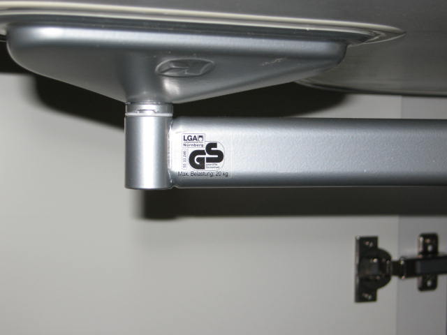

Hier ein Foto über die Belastbarkeit von Wolfgang:
Leider schwer erkennbar aber es steht "20 kg" auf dem Aufkleber drauf.
Geändert von Magnolia (08.03.2013 um 08:49 Uhr) Grund: Foto und Tragkraft ergänzt

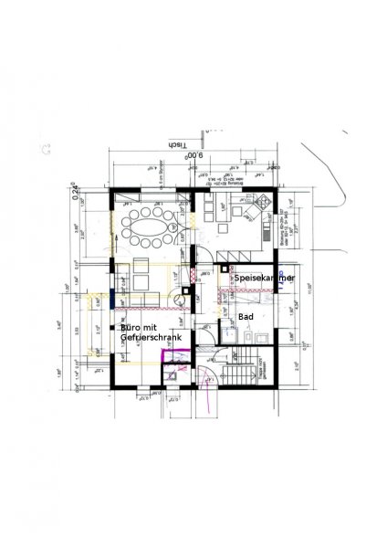

Hintergrund unserer Überlegung wegen dem Essplatz war, dass wir regelmäßig Besprechungen haben, die nur einen von uns betreffen. Da finde ich es doof, wenn man den anderen dann ganz rauswerfen muss. Oder wenn einer/die Kinder mit Freunden kochen, ist es auch ganz praktisch, dann ist man im Wohnzimmer trotzdem ungestört. Von daher würde ich erst mal am Essplatz festhalten.
Auf der linken Seite haben wir die Arbeitsfläche übertief geplant (wobei ich mich gerade frage, was das bringt, weil da sowieso der Herd ist und wegen den 50cm daneben lohnt es sich ja eigentlich nicht und in der Ecke auch nicht ?!). Auf der Seite vom großen Fenster wollen wir die Arbeitsfläche in die Fensterleibung reinlaufen lassen, was so ca. 15cm sind. Da der untere Teil des Fensters festestehend werden soll, ist die Arbeitsplatte damit auf einer Breite von 1,90cm 75cm und somit quasi übertief.

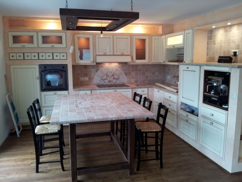

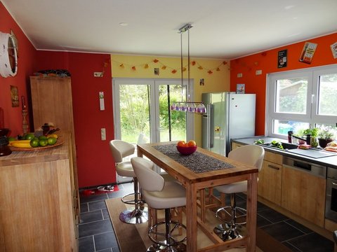

Ist denn an den Fensterpositionen an sich noch etwas zu machen? Nicht, dass ich gleich eine konkrete Idee hätte.
Und dann die Frage .. wäre nicht ein Sitzplatz in APL-Höhe eine Möglichkeit? Da hätte man dann bei Bedarf auch erweiterte Arbeitsfläche.
Da könnte man z. B. auch die Küchenzeilen in 90/91 cm Höhe machen und die Sitz-APL in Arbeitshöhe 85/86 cm .. zum Kneten etc. sicherlich auch nicht schlecht.
__________________________Alles in durchgehender Höhe mit den passenden Stühlen.
Ähnlich wie bei Sabine, nur freistehend, und im Vorderbereich 2x90er Unterschränke
Stühle sieht man bei Menorca besser:
Beispielsweise bei Amazon
Noch ein schönes Beispiel von Alpenland
Und aus der Küche von Träumerle
Und aus der Küche von Darla, die auch kleine Kinder hat.
Und aus der Küche von jomeggs - hier mit Fußabstellbalken unten beim Tisch:
Und zum Abschluß aus einer Kundenküche von Gatto1 - italienische Landhausmöbel. Der besondere Tisch oder auch Arbeitsfläche

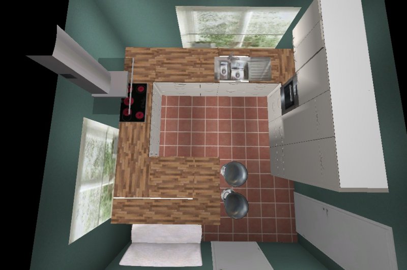

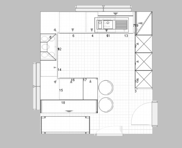

AW: Küche mit Essplatz

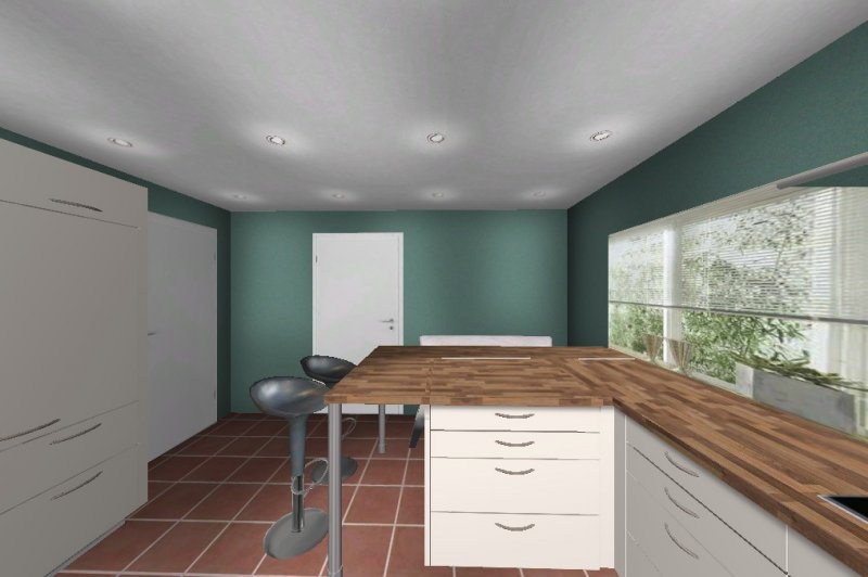

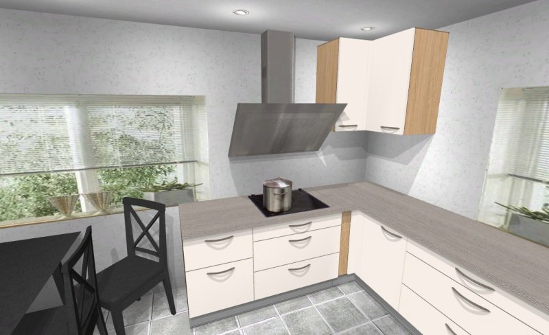

Ich habe einmal deine Planung etwas verändert. Die Hochschränke waren mir zu nahe an der Eingangstür. Wo befinden sich die Lichtschalter?

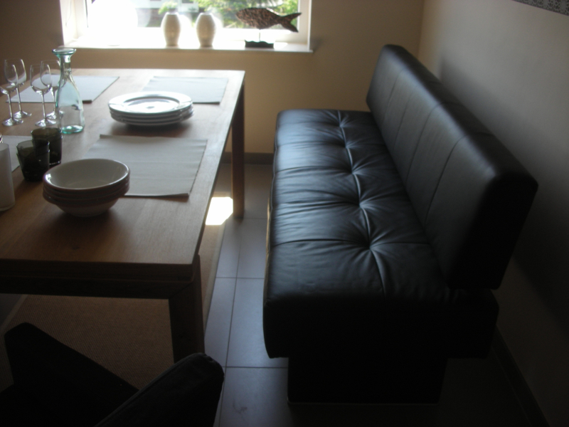

Dann habe ich dir ein Küchensofa geplant, eine Freundin von mir hast so eins an der Insel. https://www.kuechen-forum.de/forum/galerie/modernes-kuechensofa.59723/full
Nun zur Planung, beginnend planrechts unten:
Kühli
hochgesetzter GSA
BO
Tote Ecke mit Oberschrank in Tiefe der HS
planoben, ab toter Eckein Übertiefe 75 cm:
60er Auszug 1-1-2-2, könnte auch 3-3 mit Innenschublade wegen Optik sein
60er Spüle 3-3
40er MUPL , untendrunter Platz für Höheres
90er Auszug 1-1-2-2
planlinks, ab toter Ecke:
80er Auszug mit Kochfeld
60er Auszug 1-1-2-2
Halbinsel, ab toter Ecke:
80er Auszug 1-1-2-2
50er überstehende AP
Halbinsel Rückseite:
Edit:
Ich habe dir die HS nur mit 212 geplant, da ich bewzeifele, dass Höhere bei einer Raumhöhe von 230 cm möglich sind. Genaueres kann euch aber bestimmt der KFB sagen.
