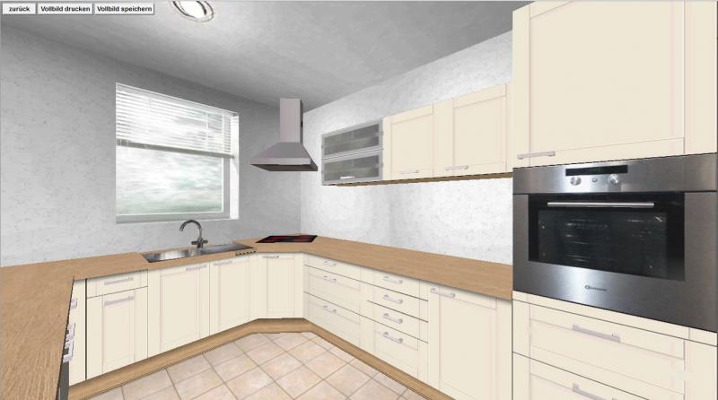

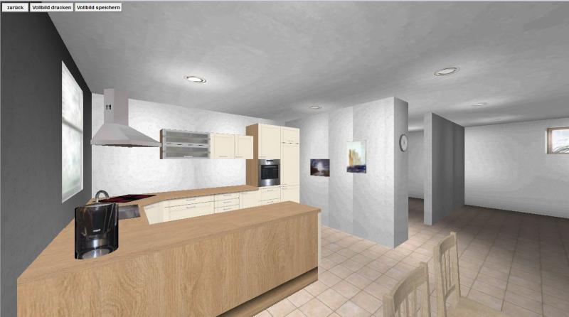

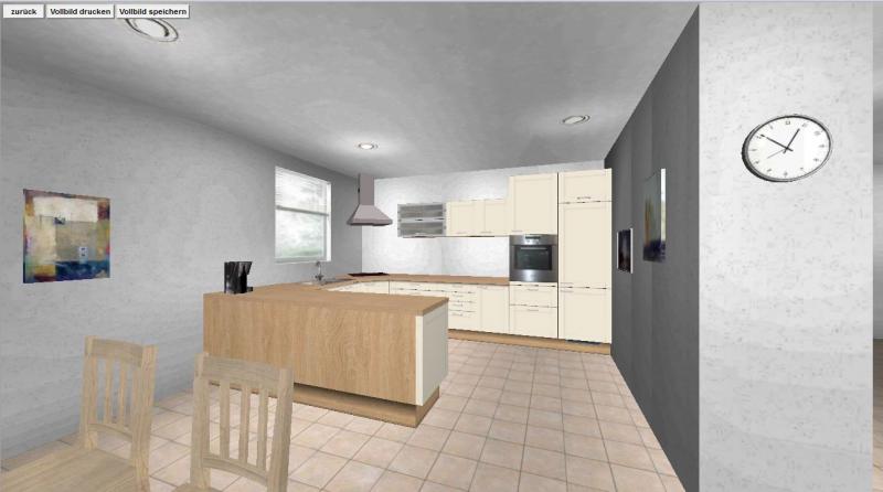

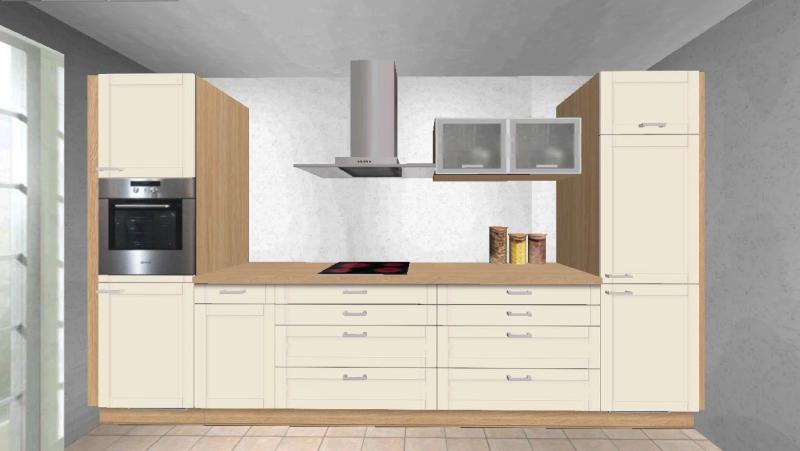

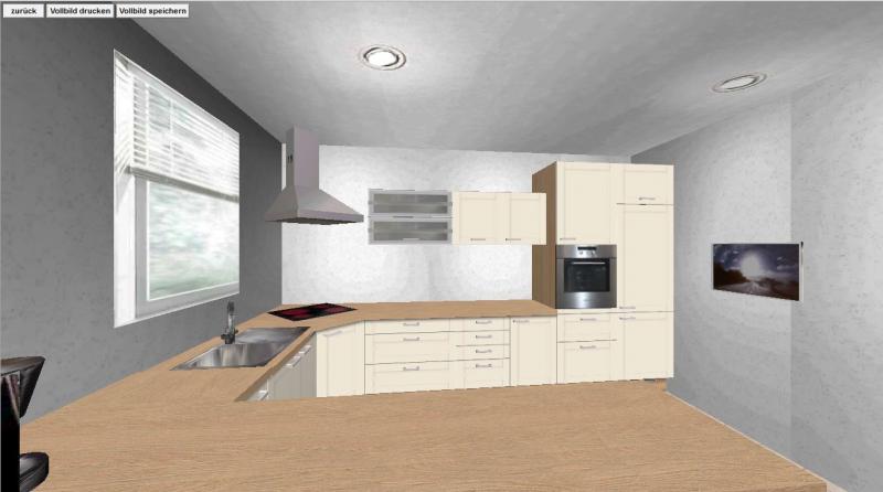

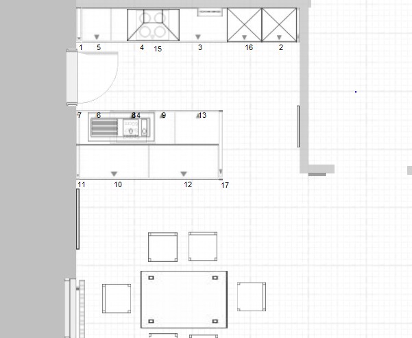

wir sind gerade am planen unserer Einbauküche, jedoch fehlen mir noch ein paar Tipps zu meinem geplanten Entwurf.
Vielleicht kann mir von euch jemand helfen.
Der Werkplan ist noch nicht erstellt, somit sind noch Anpassungen (Brüstungshöhe und Position des Fensters, Heizungsposition und Länge) möglich.
Ich bin mir mit dem Kochfeld und dem Dunstabzug in der Ecke noch nicht sicher.
Die beiden Hochschränke rechts für Ofen und Kühlschrank
Sicher sind wir uns jedoch mit den Kassettendesign der Fronten.
Für Tipps bin ich sehr dankbar.

super ihr fangt rechtzeitig an zu Planen und Pläne & Ideen hast Du auch schon :2daumenhoch:
Hier mal ein paar Grundsatzinfos:
An Schrank benötigt eine Blende zur Wand hin, sonst schlägt der Griff an, und die Türe kann sich nicht ganz öffnen.
Schön, dass Du Dir mit dem Herd in der Ecke 'nicht sicher bist' ;-) das ist eine ziemliche Platzverschwendung - ich empfehle bei dieser Küchenform ganz klar einen 2-Zeiler mit Herd hinten an der Wand und die Spüle auf der Insel.
Heizung in der Küche? Wozu? Lieber rund um den Esstisch genügend Heizkörber vorsehen - die Küche ist doch offen, die wird von alleine warm und wenn man kocht, ist etwas kühler eh angenehmer.
Du hast viele kleine Schränke verplant (teuer) versuche mit wenigen - dafür breiten Schränken zu planen, das gibt zur Strafe auch noch mehr Stauraum her.
Nolte = 5er-Raster; Schüller hat beides! Bei eurem Budget solltes eine Küche mit 6er-Raster drin liegen.
==> 6rasterig:
Der größte und auch für Laien sichtbare Unterschied ist das Raster und das spricht eindeutig für den 78 cm Korpus . So kann eine Stauraumoptimierung erreicht werden.
Selbst größere Töpfe bekommt man in 26cm hohen Auszügen unter, bei 30cm Auszügen hast du einfach 4cm mehr Luft, also ungenutzten Stauraum dazu.
In die hohen 39cm Auszüge bekommst du dafür zB Flaschen, Mixeraufsätze, Cornflakesschachteln, die aber für 30cm Auszüge wiederum zu hoch sind.
Und dein Besteck braucht auch keine 15cm hohe Schublade, 13cm reichen
- 78 cm Korpushöhe
- 4 cm APL-Höhe
- 12 cm Sockelhöhe
= 94 cm Gesamthöhe=Arbeitshöhe
ARBEITSHÖHE ermitteln​
  • [*=1]z. B. Bügelbrett nehmen und in verschiedenen Höhen Probeschnippeln und messen, wenn es einem am bequemsten erscheint.
    [*=1]Höhe Beckenknochen sollte nicht überschritten werden.
Sobald man anfängt die Schultern hochzuziehen, ist es zuhoch; Wenn man sich vornüberbeugt, zu niedrig

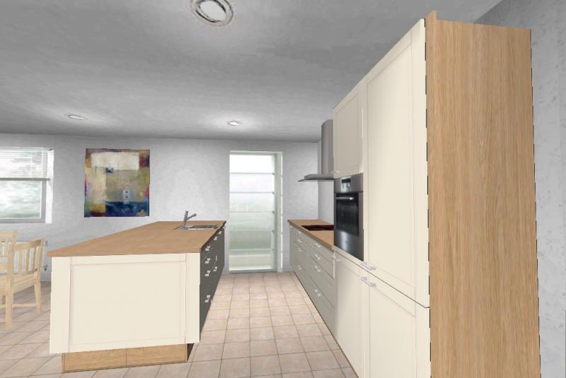

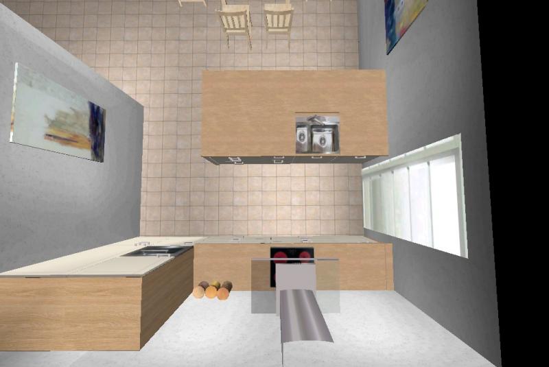

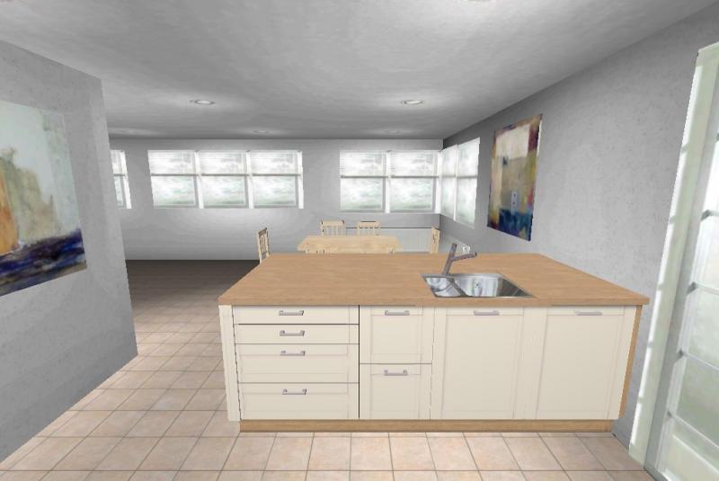

Hier mal die Umsetzung als 2-Zeiler (U-Küche ist teurer und bietet Dir weniger Stauraum)
Von der Inselrückseite
2x120cm Auszüge für 'Schönes Geschirr', Tischdeko, Spiele, Gläser etc.
80cm z.B. Backzutaten & Kleingeräte,
40cm - 45cm Müll unter der APL
60cm Spülenschrank mit Restmüll
60cm GSP
5cm Blende
5-7cm Blende
50cm Innenauszüge für Essig/Oel/Gewürze etc.
100cm Kochgeschirr & Teller
100cm Vorräte
60cm BO / Gratinformen etc.
60cm Kühlschrank
Bei einem 2-Zeiler kann man auch gut noch einen Gartenausgang, statt eines Fensters setzen.
Ich kenne kaum jemanden der in seiner Küche tatsächlich den Heizkörper je an hat. Bei uns ist er auch immer aus .

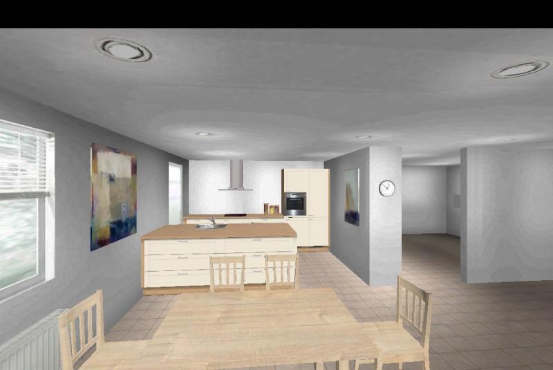

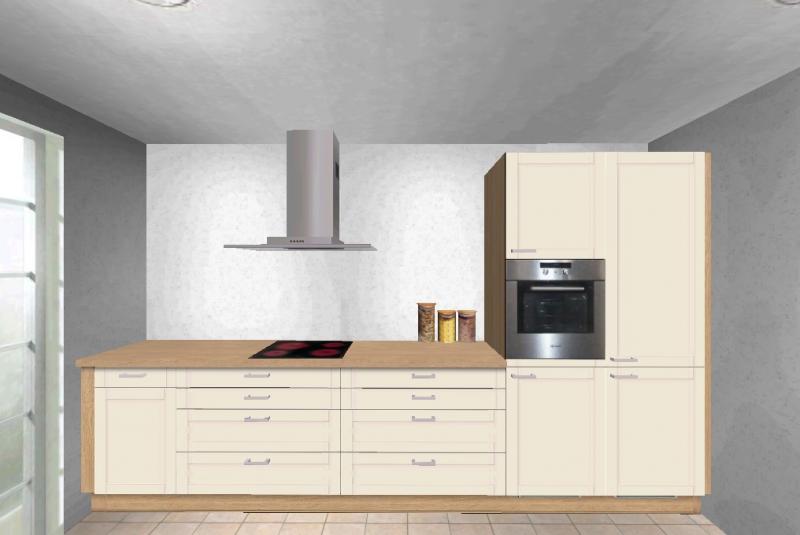

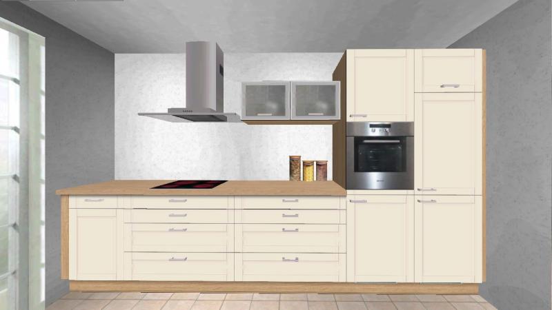

der Entwurf gefällt mir schon sehr gut. :top:
Die Heizung lasse ich wahrscheinlich weg.
Allerdings frage ich mich jetzt ob der Kühlschrank neben dem Ofen sinn mach oder ob ich den Ofen lieber mit dem Seitenschrank ganz nach links versetze. ???
Die beiden Oberschränke hätte ich gerne für Gläser und Tassen, dann muß ich wegen einem Glas nicht um die ganze Insel laufen.
Das 6er Raster wäre schön, allerdings habe ich nur bis ca. 88-90cm Höhe noch eine bequeme Haltung und meine Frau ist noch kleiner als Ich. Mehr als 88cm kann ich nicht vertragen.
Von daher wird es wahrscheinlich ein 5er Raster mit eine Korpushöhe von 72cm werden (72+12+4 = 88cm).

Sockelhöhen können bis auf 8cm runter genommen werden; bei manchen Herstellern sogar bis 6cm.
Arbeitsplatten kann man auch mit 2cm haben, das hat allerdings andere Nachteile.
Bei einem Hersteller wie Schüller , kann man die Spülenseite auch im 6er-Raster und die Kochseite im 5er-Raster und niedriger bauen lassen.
78 Korpus
8 Sockel
4 APL
= 92cm.
Die optimale Arbeitshöhe muss man wirklich ausprobieren; ich bin 165cm und arbeite auf 93cm. Meine Schwester mit 174 arbeitet auf 99cm - und damit komme ich auch klar, wenn ich bei ihr bin.
