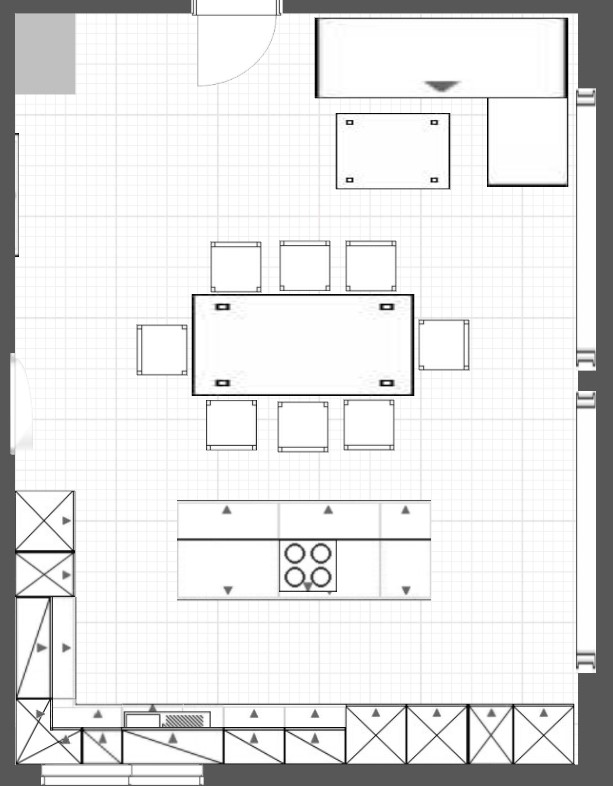

in deinem Plan beträgt der Abstand zum TV 175cm. Für den Tisch und 2 Reihen Stühle brauchst du ca 3m Platz.
ich hab das vorhin bei uns probiert, unser TV ist 112x65cm. Also mir wäre das zu nah. Wieviel Abstand habt ihr jetzt zum TV (ab Kante Couch)?
LuckyNic
26
ja jetzt haben wir 150cm ab kante couch, wobei halt die sitztiefe der couch - also kante couch bis lehne nochmal 82cm sind
LuckyNic
26
Egal wie wir es drhen und wenden, die Anordnung von Couch, Kamin, Türe und TV ist irgendwie nicht gut lösbar.
Die Küche mit Insel ist supergut, gefällt uns echt, toll, vor allem mit der Verbindung auf die Terasse im Sommer zum Grillen.
Aber der Rest vom Raum is leider fail.
Any Ideas?

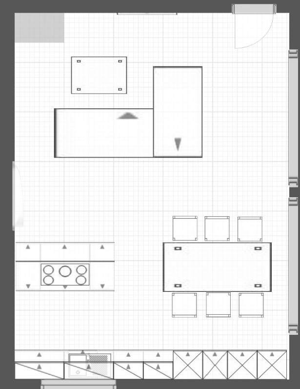

LuckyNic
26
noch eine Möglichkeit, momentan für uns die Stimmigste:

Isabel704
301
nördl. Harzvorland
Und wenn ihr den Eingang in den Raum auf 1,20 reduziert und vielleicht noch zwischen 0,5 bis 1m nach planunten schiebt? Dann wäre für das Sofa mehr Platz. Insgesamt wird es so oder so kuschelig.

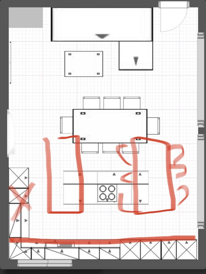

2.011
Ich hab jetzt nicht viel gelesen, mein erster Eindruck war aber ein Riesen L mit großer Insel ist schon sehr sehr viel Küche. Was ist wenn man nur eine Wand Planunten stellt und dann Insel und Tisch.

LuckyNic
26
Guten Morgen liebe Küchenexperten
vielen liebe Dank für die vielen Hinweise und Anregungen zur Raumaufteilung!
Da hätten wir im fertigen Haus dann schön blöd geschaut, wenn sich nichts so ausgeht wie vorgestellt.
Wir haben die Türen jetzt veretzt und den Esstisch verkleinert, mit der Option den bei Bedarf dann auch zu vergrößern und ggf 90° zu drehen falls man Platz für 8 oder 10 Personen braucht.
Was haltet ihr von der aktualisierten Aufteilung?
LG LuckyNic
Isabel704
301
nördl. Harzvorland
Grundsätzlich würde das so passen. Jetzt könnte man an die Feinplanung gehen.

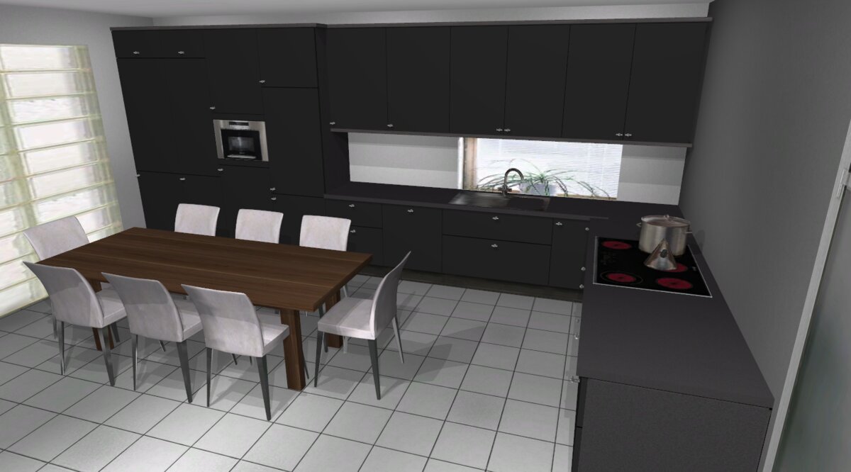

ausgehend von #11 würde ich die Arbeitszeile in übertiefe von 75cm ausführen - das ist beim Arbeiten nochmal deutlich komfortabler und bietet in den Unterschränken ca 1/3 mehr Stauraum, gefühlt bekommt man 50% mehr unter.
Schau Dir mal meine Küche an.
Ein 2-Zeiler ist etwas vom praktischsten - rein als Küche betrachtet, dafür wird es dann aber bei euch sowohl am Esstisch recht eng (man rechnet ab Tischkante ca 100cm den man als Abstand benötigt) als auch zwischen den Zeilen - und der ganze Raum ist vollgestellt, so dass es im Wohnbereich sehr knapp wird.
Eine U-Küche im Vergleich zum 2-Zeiler vernichtet Stauraum und ist deutlich unpraktischer, da man sich dort gegenseitig viel mehr im Weg rumsteht und sich die Schränke blockiert. Sie ist auch die teuerste Variante; Preis/Leistungsmässig ein ziemlicher Unsinn.
Auf der Insel kochen, wenn Gäste am Tisch sitzen, wirst Du auch nicht wirklich wollen, da es dann den Gästen in den Nacken spritzt - und ein versautes Kochfeld ist auch kein sooo erstrebenswerter Anblick.
