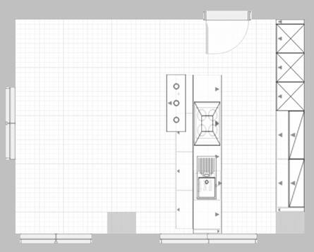

Hallo liebes Forum,
das Küchenplanung und -kauf nicht einfach sind, haben wir uns schon gedacht - aber diese Tortur war dann doch überraschend.
Die Grobplanung selbst ist unserer Meinung nach zu 80% fertig, ein großes Fragezeichen gibt es jedoch bei der Auswahl des Küchenherstellers und damit des Küchengeschäftes.
Nach mittlerweile 5 Angeboten ist eine direkte Vergleichbarkeit nicht im geringsten gegeben, da Details nicht herausgegeben werden (was ja allg. bekannt ist).
Favorit, rein preislich gesehen, ist derzeit Reddy-Küchen, jedoch kann man uns hier keinen konkreten Hersteller nennen, da alles unter Eigenmarke läuft. Welche Qualität sich dahinter verbirgt bleibt offen.

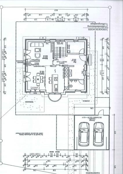

Kurz vorab: Es handelt sich um eine offene Küche in einem Neubauhaus. Oberfläche wäre Magnolie matt lackiert, Arbeitsplatte in Olive
Jetzt die Frage an die Fachleute im Forum:
a) Verbesserungsvorschläge zum Küchenlayout? Irgendwelche Dinge, die wir nicht berücksichtigt haben?
b) Tipps zur Auswahl möglicher Hersteller (Erfahrung mit Reddy?)
Wir haben alle möglichen Infos angehängt, wenn noch etwas fehlen sollte, bitte um kurze Info.
Vielen Dank vorab
Tanja und Dirk

Gewünschte o. vorhandene Tischgröße : siehe Grundriss

Welchen Stauraum gibt es sonst noch? : Geschirr/Gläserschrank im Wohn-/Esszimmer, Hauswirtschaftsraum, Keller

Schöne Eröffnung des Threads :2daumenhoch:, wenn es irgend geht bitte noch einen vermaßten Grundriss der Küche anbieten, da nicht jeder hier den Alnoplaner nutzt.
Die grundsätzliche Planung gefällt mir, ich selbst mag nur den Tresen nicht so wirklich.
Ansonsten mal viel Spass hier und viel nützlichen Input wünscht

Hallo Tanja und Dirk,
eigentlich eine sehr schöne Planung. Die Tresen finde ich auch nicht besonders praktisch. Was mich aber stören würde, ist die wenige Arbeitsfläche zwischen Kochfeld und Spülte. Vielleicht die Spüle etwas nach außen ziehen. Kochfeld da belassen, da man rechts auch Platz am Kochfeld braucht. (Thema "Absturzgefahr).
LG Magnolia
ZUSATZ: Um Arbeitsfläche zu gewinnen evtl. U-Form und am Fenster die Spüle setzen? Man kann auch hier aus der toten Ecke dann einen umgedrehten Schrank machen, den man weiter in Richtung Esszimemr setzt, den nicht so tiefen Schrank an der Stelle weglassen. So hat man hier einen US 60er Tiefe, der vom Esszimmer aus zu bedienen ist.

Also nur mal so was mir auf den ersten Blick auffällt ohne die Schrankaufteilung genauer anzusehen. Mir gefällt auch der Tresen nicht. In meinen Augen überflüssig da sich der Esstisch genau daneben befindet.
Das Kochfeld würde ich an die Wand machen, leicht versetzt zur Spüle. Dann hat man auf der Halbinsel viel Arbeitsfläche. So wäre mir viel zu wenig Platz zwischen Kochfeld und Spüle.

Da unterschreib ich mal bei Sabine - Kochfeld an die Wand, dann bleibt eine schöne Spüleninsel, wo man sich beim Schnippel ausbreiten kann, aber auch großzügig von drei Seiten zugängliche Fläche hat, die für Backaktionen toll ist ... sofern da kein Tresen im Weg ist. ;D Wenn ihr darauf nicht verzichten wollt, schiebt ihn Richtung Fenster hinter die Spüle. Wäre doch schade, sich ganz ohne Not den Vorteil der mehrseitig zugänglichen Arbeitsfläche zu nehmen. ;-)

Ja, wir haben auch eine von drei Seiten zugängliche große Koch- und Arbeitsinsel, das ist wirklich genial. Ich hab mich allerdings für das Kochfeld auf der Insel entschieden und nicht für die Spüle (die ist dem Kochfeld gegenüber in der Wandzeile), aber das ist ja Geschmacksache ;-). LG, Darla

vielen Dank für die ersten Antworten!
Die U-Form hatten wir vorher auch schon angedacht, dann allerdings verworfen weil dann am Fenster so ein totes Eck entsteht, das sich schlechter nutzen lässt als jetzt.
Die Einwände bzgl Platz zwischen Kochen und Spüle sind wohl berechtigt - da müssen wir nochmal drüber nachdenken.
Die jetzige Anordnung von Kochen und Spüle in der "Halbinsel" war von der Idee rein kommunikativer Natur. Beim Kochen gegen die Wand schauen wäre schade, da sich das Leben (Essbereich) ja auf der anderen Seite abspielt.
Der Tresen gefällt uns im Alnoplaner auch nicht so recht - so ganz verzichten wollen wir auch (noch) nicht drauf. Verschieben Richtung Fenster wäre ein guter Ansatz.
Für weitere Anregungen sind wir sehr dankbar.:2daumenhoch:

bei einem Unterschrank , der praktisch gedreht ist und Richtung Esszimmer schaut, wäre das keine tote Ecke, sondern man hätte den Platz ja genutzt.

Bei der Essenszubereitung wird normalerweise die wenigste Zeit mit Rühren in Töpfen und Pfannen zugebracht. Das meiste spielt sich der Arbeitsfläche neben der Spüle ab. Deshalb wird hier gern empfohlen, im Zweifel das Kochfeld an der Wand zu platzieren und Spüle samt Hauptarbeitsfläche auf der Insel: So guckt man die meiste Zeit Richtung Leben. ;-)
Andersrum, mit Spüle an der Wand und Koch-Arbeits-Insel, ist nur kommunikativ, wenn die Spülenzeile im rechten Winkel zum Essbereich läuft, wie bei Darla: Da kann man dann seitlich Richtung Tisch gucken und plaudern, statt den Gästen den Rücken zu zeigen.
AW: Küche im neuen Häuschen - schon perfekt?
Auf einer Arbeits- (& Spülen-)Insel wird: geschnibbelt, gestrudelt, Plätzchen gebacken und Nudeln zubereitet, Salat angerichtet und Kuchen belegt; Obst vorbereitet und Brot geknetet....
an einer Kochinsel wird pro Tag 10min gerührt ... ;D
