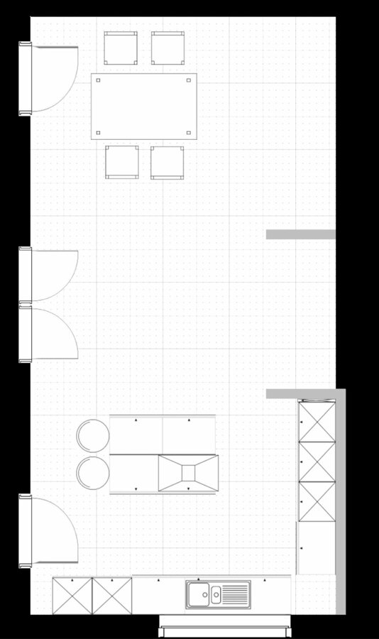

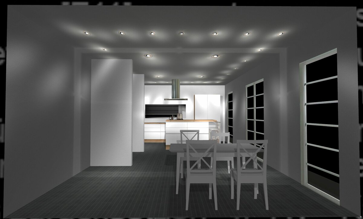

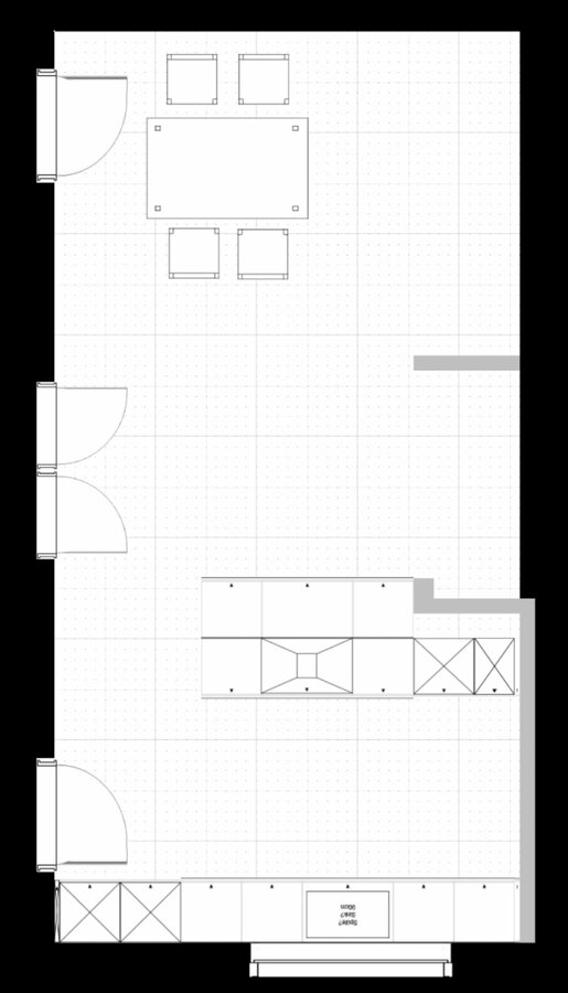

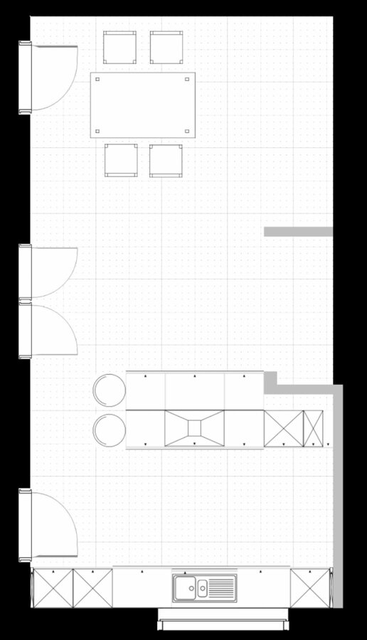

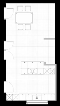

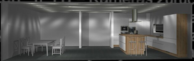

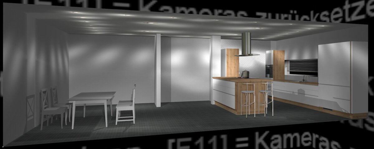

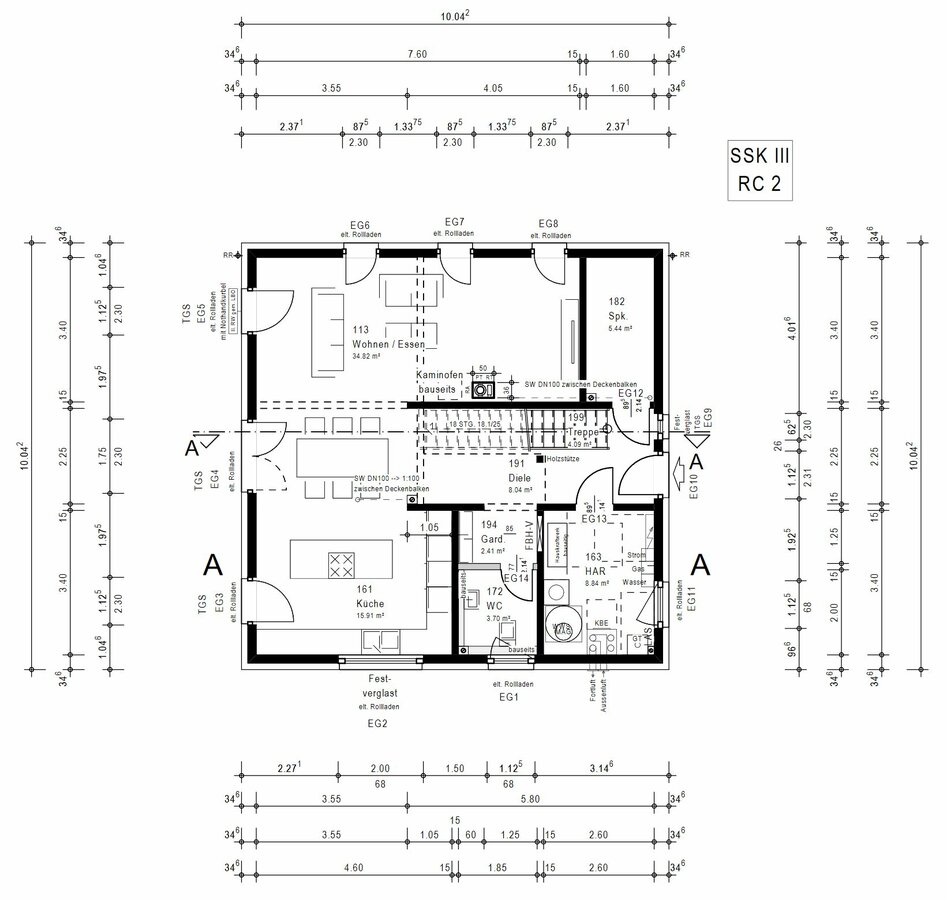

Hallo liebe Experten,
wir befinden uns gerade in den Anfängen unserer Planung für die Küche in unserem neuen EFH (Holzständerwerk). Wir erwarten in ca. 2 Monaten das Planungsgespräch mit unserem Elektriker, so dass wir bis dahin entschieden haben müssen, wo überall Steckdosen usw. installiert werden müssen.
Wir haben unsere Ideen in einem ersten Entwurf zusammengefasst. Dabei haben wir noch nicht an die konkrete Aufteilung der Schubladen, Auszüge etc. gedacht, sondern erstmal grob überlegt "Was könnte wo hin?"

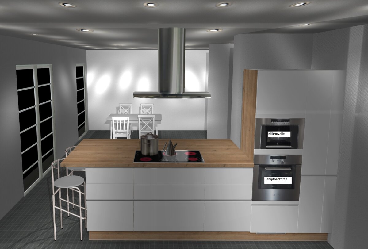

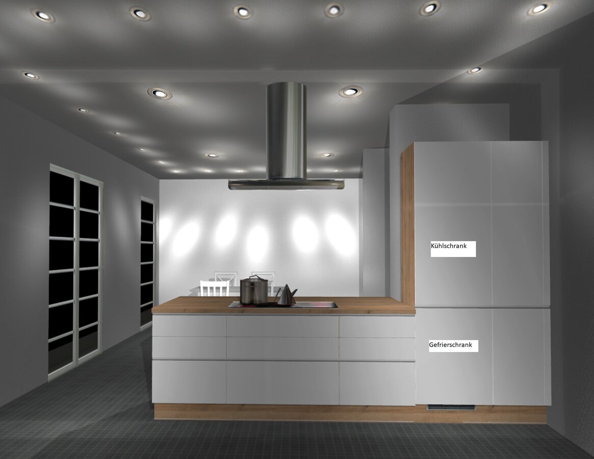

Auf den ersten Schenkel des Ls könnten Vorräte, Geschirrspüler, Mikrowelle, Dampfbackofen (im Alno Planer sind 2 BO anstatt GSP, habe nicht den passenden Schrank gefunden). Unter das Fenster die Spüle. Und auf den zweiten Schenkel Kühlschrank und Gefrierschrank.
Was uns persönlich an diesem Entwurf nicht gefällt:
- für das L wäre eine Tiefe der Arbeitsplatte und Schränke > 60 cm schön, dann passen aber die 80er Unterschränke und 60er Seitenschränke nicht mehr nebeneinander (Überlappung in der toten Ecke)
- der Wandvorsprung von 105 cm ist leider nicht zu ändern aufgrund von Stahlträgern. Man kommt dann an den Seitenschrank nur von einer Seite heran und der Platz davor wirkt irgendwie wie verschenkter Raum
- der Wandvorsprung beeinflusst auch die Lage der Insel, damit man dort noch bequem durchkommt
- könnten sich Terassentür und Seitenschränke gegenseitig stören?
- in unserer jetzigen Küche haben wir eine Arbeitshöhe von 92 cm. Das ist für mich ideal und für meinen Partner viel zu niedrig. Deshalb würden wir gerne 2 Arbeitshöhen integrieren und die Insel auf ca. 107-110 cm erhöhen. Der Traum war immer eine Kochinsel, aber da wir beide kochen, müsste ich dann wahrscheinlich immer einen Tritt nehmen um in den Topf gucken zu können...
Für Hilfe wären wir sehr dankbar. Gerne auch alles über den Haufen werfen, das L und die Insel sind nicht in Stein gemeißelt.

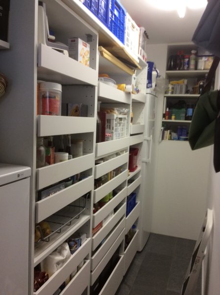

Wir haben noch eine zusätzliche Speisekammer, in der selten benutzte Geräte (z.B. Eismaschine) gelagert werden sollen. Ausserdem kommen dort hinein die Getränkekisten, Konserven und der Nachschub für den täglichen Bedarf (Küchenrollen, 2. Flasche Öl, 2. Packung Mehl & Zucker usw.)
Lieben Gruß
Anika
Lieben Gruß
Anika
