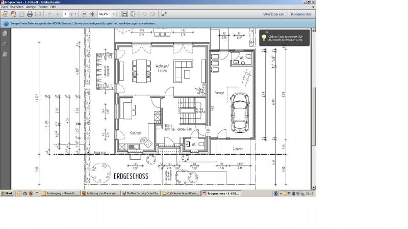

Wir sind momentan auf der Suche nach einer Küche. Da wir keinerlei erfahrungen auf diesem Gebiet haben und in kurzer zeit viele (teure) Entscheidungen treffen müssen erhoffen wir uns etwas Hilfe und vielleicht auch etwas Sicherheit von Euch beim Küchenkauf. Denn die Preise sind sehr sehr schwer einzuordnen. Momentan sind wir zu zweit! ;-)
Wir waren bisher in 5 Küchengeschäften, von denen 2 in die engere Auswahl kommen. Der eine bietet Häcker & Nobilia - Küchen an, der andere Schüller Küchen. Von jedem Hersteller habe ich gelesen gibt es mehrere "Qualitätsstufen" :idee2:

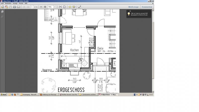

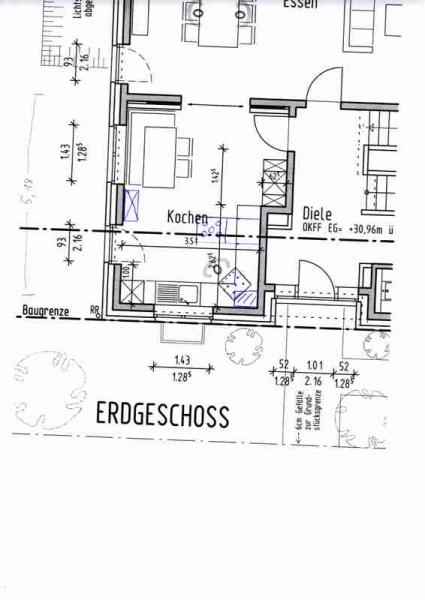

Da wir gerne eine moderne Küche haben wollen haben wir gedacht es wäre schön einen einzeln stehenden Kühlschrank zu haben und eine Kochinsel. Die Kochinsel soll aber wohl keine richtige Insel werden, sondern an der linken Seite andocken. Oben vor dem Fenster soll die Spüle hin mit einem Wasserkran zum heraus nehmen, ganz rechts oben ein hoher Schrank mit Dampfgarer & Backofen . Zwischen dem Arbeitsbereich ganz oben und der Kochinsel soll ca. 1m Platz bleiben. an der linken Wand sollen 2 Wandschränke mit schöner Milchglasoptik hin. Farbe der Küche soll Magnolie / Weiß sein mit Holzoptik - Arbeitsplatte . Ein Drehkarussell in der ecke habe ich hier gelesen bringt nichts, deshalb habe ich es nicht genommen. Die Arbeitsplatte der Kochinsel soll ca. 1,60 m messen, dadurch entsteht zwischen Esstisch & Insel ein 1,0 m breiter Durchgang. An der Wand zwischen der Außentür und dem Fenster auf der rechten Seite soll noch ein Hängeschrank in ähnlicher Optik wie gegenüber hin. Die Schränke unten sind alle mit schubladen. Zusätzlich kommt in die linke Ecke noch ein Rollregal 40 * 60 cm, wo die Kaffeemaschiene usw. versteckt werden kann. Ein Mülleimersystem mit 3 Fächern ist auch dabei. Bei der Spüle haben wir erst mal eine ganz einfache genommen.
Als Elektrogeräte wurden uns Siemens StudioLine empfohlen. Die Geräte gefallen uns eigentlich ganz gut. Die Abzughaube hat eine Randabsaugung , die Spülmaschiene hat allerhand Kniffe und die anderen Geräte haben auch nützliches. Eine Kaffeemaschiene von Siemens als Einbaugerät war mir doch zu teuer.
Nun haben wir bisher ein Angebot für eine Nobilia - Küche. 13500 €! :w00t: dazu würde noch eine Glasplatte mit einem Bild dahinter für ca. 400 € kommen + Side by Side Kühlschrank für 1000 - 1500 €. Wir finden das schon heftig. Ist der Preis realistisch, oder doch deutlich zu hoch, wie wir meinen. Die selbe Küche von Häcker soll übrigens ca. 500 € mehr kosten.
Eigentlich hat uns die Küche dort sehr gut gefallen. Auch der Verkäufer hat sich sofort Zeit für uns genommen und viele Dinge gerne erklärt, was nicht überall selbstverständlich scheint. er meinte er könnte an der Küche ganz schnell 2000 € sparen, aber wir müssten wissen was wir wollten! Die Elektrogeräte machten ca. 4500 € aus. Auf die studio-Line Geräte kam er, weil ich mir mal im Internet die Preise für meine Wunschgeräte zusammengefasst hatte. Das waren nicht immer die teuersten, aber klar erst mal sehr gute Geräte.
Demnächst haben wir noch einen Termin bei einem Anbieter für Schüller. Ikea hat uns nicht so zugesagt. Andere Läden wegen mangelndem Service auch nicht so richtig.
Was meint ihr, ist die Küche so weit vom Preis her gut & vernünftig geplant? Worauf sollten wir noch auchten? Ist eine Nobilia - Küche das richtige für uns?
  • Küche 3.pdf

Schöne Threaderöffnung, leider die sind Maße teilweise schwer lesbar.
Was unsere PlanerInnen immer brauchen sind die Wasseranschlüsse und ggf. die Position der Abluftöffnung.

Damit wir überhaupt etwas zum Preis sagen können benötigen wir folgende Infos:
  1. Aussagekräftige Planungsbilder oder im Alno -Planer genau nachgebildet
  2. Hersteller, Frontmaterial, Korpushöhe, Übertiefen, Preisgruppe, Griffart, Innenausbau, Arbeitsplattenmaterial, sonstige Extras
  3. Stein-APL: Steinname & Herkunft; Bearbeitung, Randgestaltung, Oberflächenfinish
  4. mit/ohne Lieferung & Montage
Ausserdem:
  1. ermittle den MITTLEREN Internetpreis, plus Versandspesen, plus €50 für den Einbau/Gerät und vom Preis abziehen (Geräte, Spüle, Armaturen).
  2. Verlinke die Geräte / Armaturen / Spüle auf die jeweilige Herstellerseite, wenn wir die Auswahl kommentieren sollen.

Frage, du schreibst: Die Arbeitsplatte der Kochinsel soll ca. 1,60 m messen, dadurch entsteht zwischen Esstisch & Insel ein 1,0 m breiter Durchgang.
Sollen an die Insel noch Stühle?
dann wirds knapp mit dem Durchgang, denn an den Tisch müssen ja auch noch Stühle.
AW: Küche im Neubau so gut geplant & verhandelt?
warum ein herkömmliches Ceranfeld und kein Induktionsfeld?
Wenn euch die neue Deckenabzughaube zu laut ist, habt ihr euch eine leisere ausgesucht?
Ich denke man sollte schon mal genauer über deine Planung rübergucken. Kannst du mal deine Küchenplanung als Bild, möglichst mit den Maßen deiner Schränke einscannen, abfotografieren o.ä.
Aber bitte Namen abdecken...
Welche Arbeitshöhe habt ihr angedacht. Habt ihr euch eine 6rastrige Küche ausgesucht?

Danke für so zahlreiche Antworten! :-) Ich werde versuchen genaueres heraus zu bekommen und eine bessere Zeichnung nachzuliefern. Ich habe im Fachgeschäft jetzt nicht nachgefragt, ob der mir die Zeichnung mitgeben kann.
Drei Dinge kann ich schon jetzt beantworten:
1. An der Kochinsel sollen keine Stühle dran.
2. Ein Induktionskochfeld hätten wir auch gerne, aber wir wollten erst mal etwas günstiger rechnen.

Es wäre schön, wenn du entweder mit dem Alnoplaner oder aber zumindest als Papierskizze mal aufzeigst, was das Studio dir geplant hat. Den Text zu deuten ist etwas kompliziert.
Und, dann noch die Frage, warum soll es ein SbS sein? Wo steht der? (das klärt sich ja dann auch mit der Skizze ;-) ). Denn, ein SbS hat das Kühlteil immer rechts und Öffnung sollte möglichst Richtung Küchenzeile sein.
Bei den Angeboten solltest du mal nach der reinen Korpushöhe und der Einteilung fragen. Nobilia in aller Regel 72 cm mit 5 Rastern, bei Schüller und Häcker sind problemlos 78 cm mit 6 Rastern möglich.
