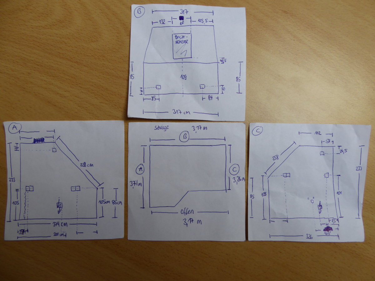

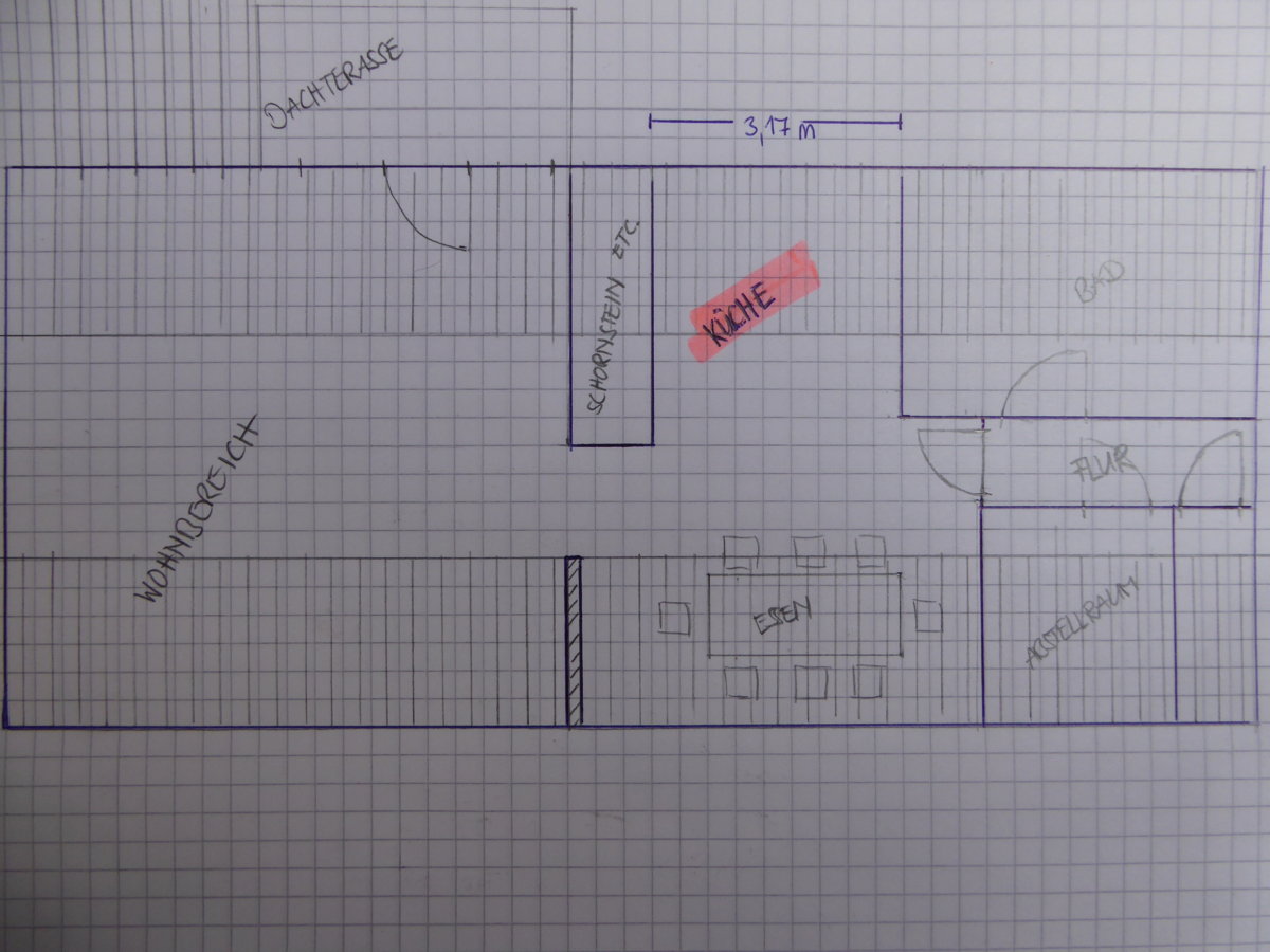

Zum derzeitigen Grundriss ist zu sagen, dass die Küche durch 3 Wände begrenzt wird und die 4. komplett offene Seite an den Durchgang zum Wohnbereich grenzt. Da der Essbereich der Küche direkt gegenüber liegt, benötige ich keine weitere Sitzmöglichkeit in der Küche. Es sind 2 Starkstromanschlüsse für Elektroherd vorhanden. Die Bereiche mit Dachschrägen sind in der Grundriss-Skizze mit senkrechten Bleistiftlinien markiert.
P1010146.JPG P1010147.JPG P1010148.JPG .

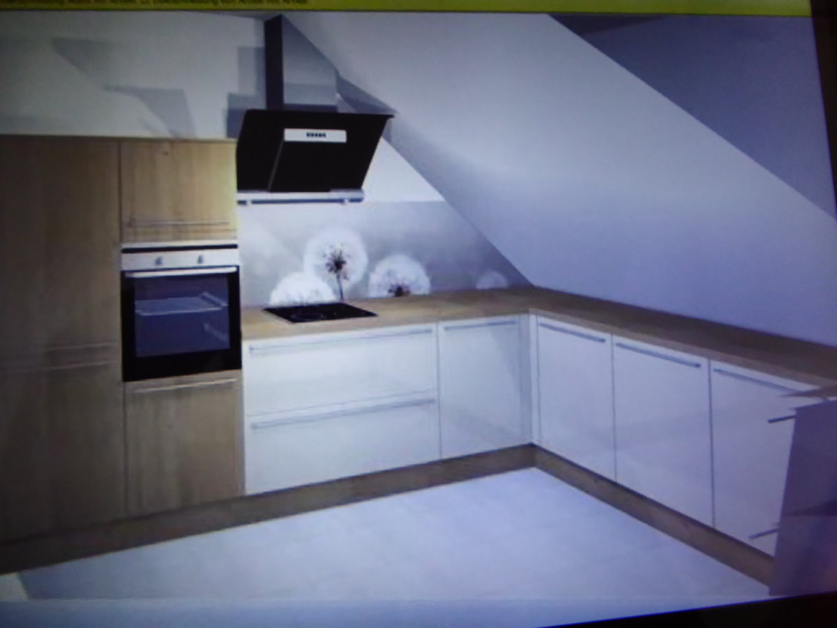

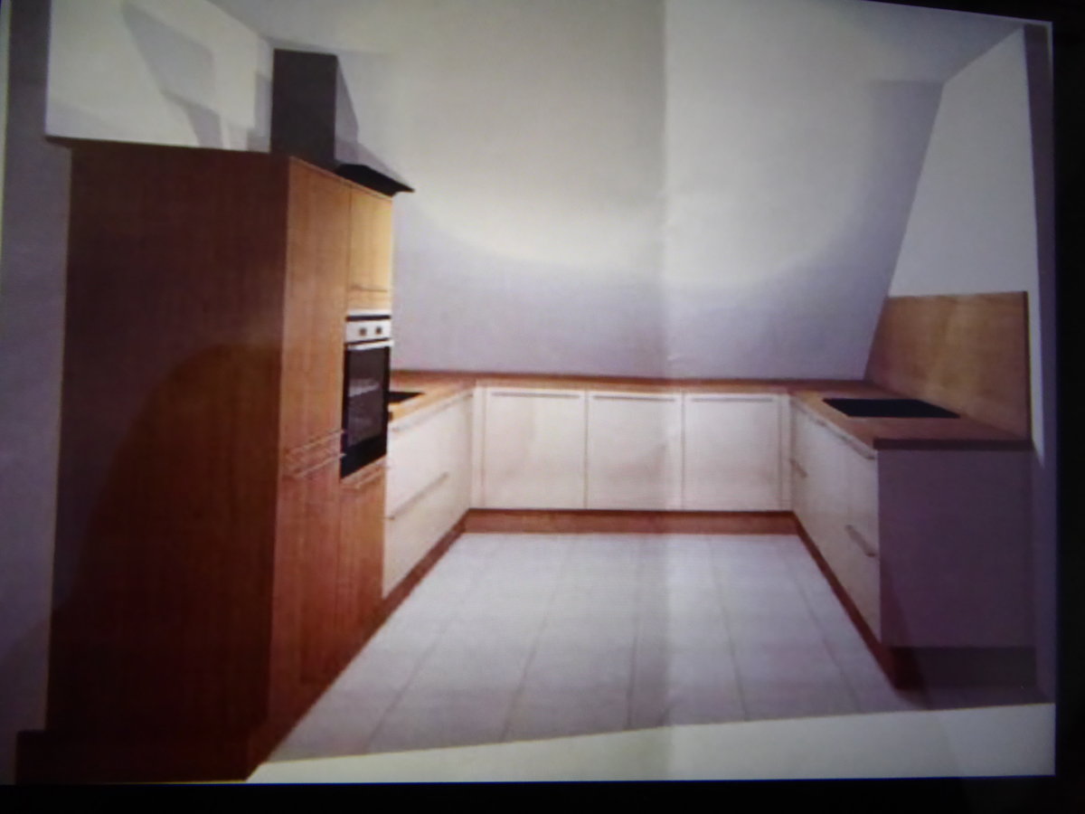

Die Vorgaben, die ich dem Küchenfachberater gemacht habe, waren:
* keine teuren Maßanfertigungen, sondern möglichst Komponenten, die ich in einer anderen Küche weitestgehend mit verbauen kann
* wenn möglich Schränke in Highboardhöhe (1,60 m) für Kühlschrank und Backofen, so dass ich die später mal als separates Highboard stellen kann
* Hochglanz-Fronten in Magnolie kombiniert mit einem Holzton
* Stangengriffe
Geplant wurden:
* Hochschrank 180 cm für Kühl-Gefrierkombi
* Hochschrank 180 cm für Backofen und Stand-Mikrowelle
* 120 cm (vermutlich) Kochstellenschrank mit 2 Auszügen
* 4 mal 60 cm Unterschrank mit 1 Auszug und 2 Schubladen innen
* 2 mal 60 cm mit 2 Auszügen
* 60 cm voll integrierter GSP
* 60 cm Spülenschrank mit Drehtür
In dem gewählten Programm gab es wohl keinen 160er Hochschrank, der eine Kühlgefrier-Kombi aufgenommen hätte. Daher ist es in der Planung ein 180er Schrank geworden. In der ursprünglichen Planung des Beraters waren unter der Schräge 2 x 90 cm mit 2 Auszügen vorgesehen. Ich wollte dort lieber 3 durchgängige Fronten sehen. Ob ich das jetzt noch so gut finde, weiß ich nicht. Zumal diese Auszugsschränke wohl sehr teuer sind...
Da ich bisher keinerlei Unterlagen habe, bin ich mir unsicher was Angaben zum Hersteller angeht. Ich meine Begros impressa gesehen zu haben?? Programm Laser brillant?

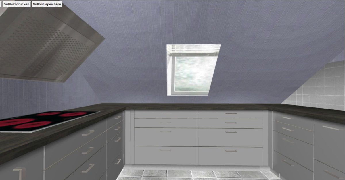

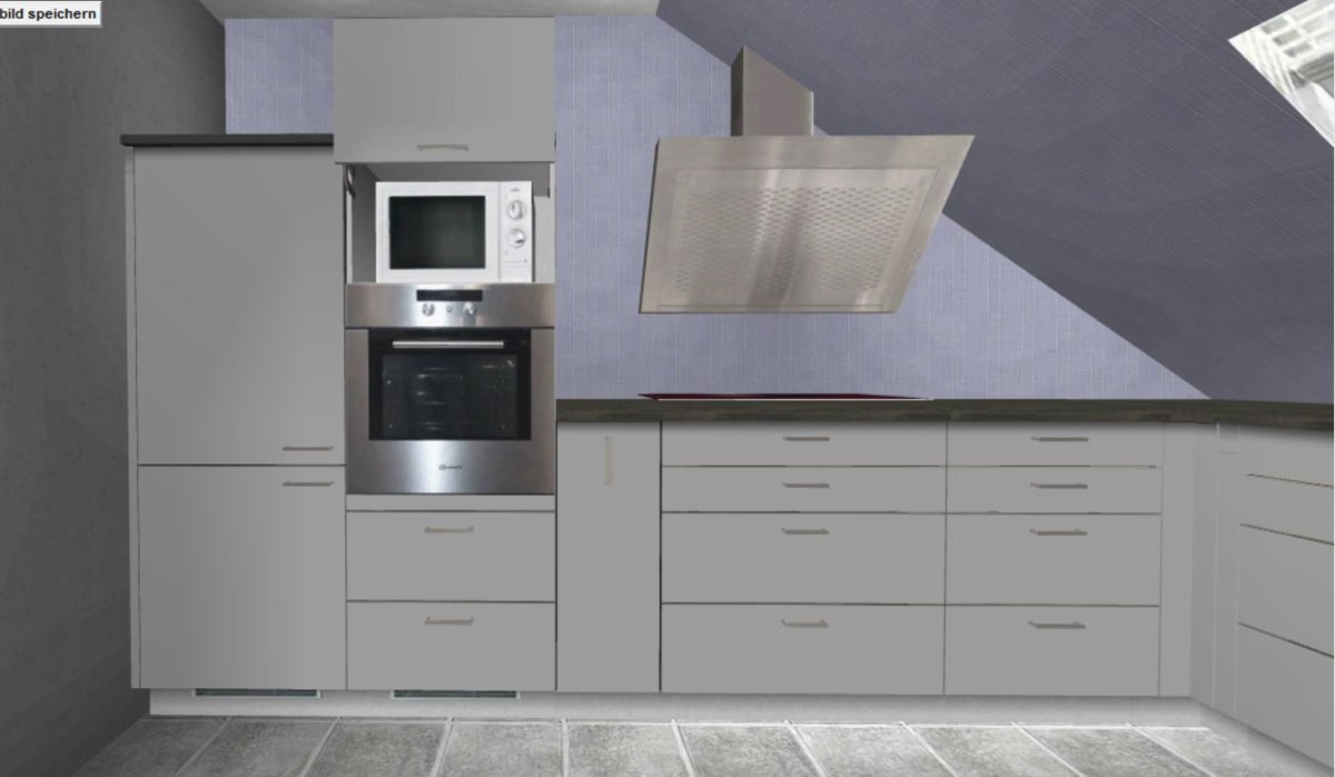

Und hier mein Versuch der Darstellung im ALNO -Planer.

:welcome: im Kuechen-Forum!
Schöne Thread-Eröffnung und in den Alno hast du dich auch bereits eingearbeitet. Da die Küche offen zum Essbereich ist, wäre es sinnvoll den gesamten Raum anzulegen.
Wo genau befindet sich der Wasseranschluss? Hättest du gerne ein 80er Kochfeld? Würde ich dir empfehlen, denn selbst große Töpfe passen zusammen und das Kochen ist entspannter. Ab welcher Entfernung zur Schräge kannst du stehen?

Von der Dachschrägen-Wand 110 cm in die Raummitte gemessen, kann ich aufrecht stehen.
Beim Kochfeld bin ich nicht festgelegt. Wenn 80 cm machbar sind - ja. Ist aber nicht zwingend.
Der Wasseranschluss liegt an der rechten Wand bei ca. 105 cm ab Durchgang gemessen.
Ich kann mal versuchen den Essbereich auch mit in den Planer aufzunehmen. Hatte das aber bewusst erst mal gelassen, da der Küchenbereich optisch klar mit Bodenfliesen zum übrigen Bereich mit Laminat abgegrenzt ist - und zwar so, wie auf der 2. Skizze dargestellt. Denke das lässt sich im ALNO -Planer nicht so prima realisieren, aber ich versuche es mal...
Lässt sich im Alno wirklich nicht gut realisieren.
Noch ein Hinweis zu deiner Schräge. Sie darf nur eine Höhe von 148 cm haben, denn Raumhöhe ./. Kniestock ergeben 148.
Aber mein Kompliment, dein Umgang ist mit dem Alno hat bereits den Fortgeschrittenenstatus. :top:

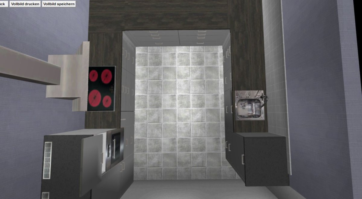

Hast du dir bereits Gedanken um deine optimale Arbeitshöhe gemacht? Ich bin 1,63 groß und arbeite sehr gerne auf meinen jetzigen 92 cm.
Deswegen:
ARBEITSHÖHE ermitteln
- Ellbogen abwinkeln und von dort 15 cm runtermessen
- Höhe Beckenknochen messen
- z. B. Bügelbrett nehmen und in verschiedenen Höhen Probeschnippeln und messen, wenn es einem am bequemsten erscheint. Sich Vorbeugen, dann ist's zu niedrig, die Schultern hochziehen, dann ist's zu hoch.
Außerdem ist ab 90 cm ein 6er Raster möglich. Dies bedeutet eine Stauraumebene mehr. Gerade unter der Schräge würde ich Auszüge nehmen, weil sie dort einen erheblichen Komfortgewinn bedeuten. Du kannst trotz Schräge aufrecht stehen und die Sachen entnehmen.
Ich habe fertig!

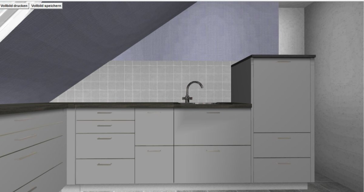

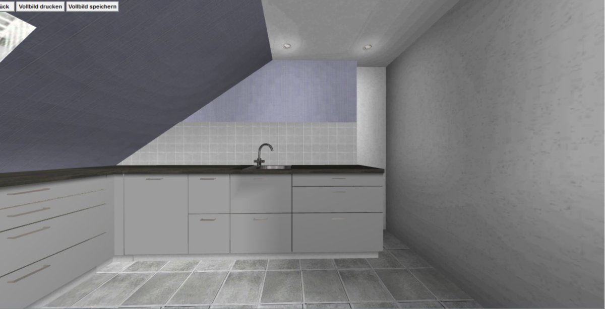

geplant habe ich mit 94 cm Arbeitshöhe und deswegen die Schränke unter der Schhräge um 15 cm vorgezogen. Leider entgeht mir diese Art des Denkens :stocksauer:, so dass mein GöGa mir half. Er kam auf 13 cm. ;-)
Gerne hätte ich dir die gesamte Küche in Übertiefe geplant, da der Abstand zwischen Kochfeld und Spüle sehr groß ist. Ich habe wegen des Budgets und da es sich um eine Mietwohnung handelt, darauf verzichtet.
Planlinks:
Kühlschrank
BO
30er Drehtür für Backbleche, Bretter etc. - vor allem, damit Abstand zum Kochfeld ist
80er Auszug 1-1-2-2 mit Kochfeld
60er Auszug 1-1-2-2
tote Ecke
planoben:
2x 90er Auszug 1-1-2-2, vorgezogen
tote Ecke
planrechts:
60er Auszug, wegen Optik würde ich 1-2-3 nehmen, geplant allerdings 1-1-2-2
40er MUPL
60er Spüle ohne Abtropfe
2,5 cm Wange
hochgesetzte GSM, geht ab ca. 125 cm, kann der Alno nicht
4 cm Wange
Für den Grundriss habe ich die Schräge entfernt und bei der Draufsicht verschwand sie von alleine.
Probiert habe ich auch eine Halbinsel an der Spüle angedockt. Jedoch fand ich sie nicht gelungen, da du dann noch mehrere schmale Schränke gehabt hättest und sie die Küche eingeengt hat.

Ich habe inzwischen tatsächlich eine Variante mit Essbereich und angeknuspertem Wohnbereich im ALNO-Planer erstellen können (der gesamte Wohnbereich ging nicht wegen der maximalen Planungsbreite von 9m). Denke das gibt die Situation ziemlich getreu wieder.
Die Höhe der Schräge sollte auch 148 cm sein, da hat sich wohl beim Basteln ein Fehler eingeschlichen.
Arbeitshöhe hatte ich im Küchenstudio mal probiert. Fand die 91 cm auf den ersten Eindruck okay. 96 cm waren mir zu hoch (für den Herrn wäre es vermutlich passiger).
Überlegungen zu deiner Planung:
* vermutlich haben wir durch die hochgesetzte GSM einfach zu wenig brauchbare Arbeitsfläche (das ist derzeit auch ein großes Manko); ich könnte unter der Schräge so wohl arbeiten; der Herr nicht (ab und an ist das aber notwendig)
* ich bin so harmoniesüchtig, und mich machen die verschieden hohen Auszüge und verschieden breiten Schränke irgendwie unruhig.

Kati,
ich glaube, auf die hochgesetzte GSM würde ich auch verzichten und die Spüle so weit es geht nach planoben verschieben, damit du daneben noch mindestens einen 90er US stellen kannst. Dort kann dann auch GöGa gut arbeiten.
Ich kann keine Unruhe in meiner Planung feststellen, denn froms follows function.
Planlinks und planunten sind die Linien durchgehend.
Planoben befinden sich 2 x 90er Auszugschränke. Die Blende habe ich eingefügt, da der Alno es nicht anders kann, aber jeder KFB:kfb: kann die toten Ecken in veerschiedenen Maßen bestellen.
planrechts, hast du unten er Auszüge und wenn du es bestellst und zahlst, wird auch die Front der GSM zweigeteilt geliefert.

Ich habe mir gerade deine Planung 4 angesehen. Stell dir einen 120 US vollbeladen vor und du musst ihn aufziehen. Dann doch lieber 2x90 und das Kochfeld mittig augesetzt. Wie willst du den Abstand zur Wand planlinks ausgleichen? Möglichkeit wäre eine übertiefe Arbeitsplatte und Wange.
Allerdings würde ich auf die Übertiefe planoben und Auszüge nicht verzichten wollen. Außerdem ist Arbeitsfläche bei dieser Planung ein Problem. Entweder ist die Schräge im Weg oder du hast neben der Spüle nur 60 cm.
bibo1999
9
Plan 4 sollte eigentlich nur die Ausgangssituation Plan 3 insoweit ergänzen, als dass der Essbereich mit eingefangen ist. Die Platzierung der Schränke sollte identisch sein. Was die Lücke links angeht, da war ich nicht fähig die Tote Ecke bzw. Blende um ein paar cm zu erweitern. Deine Lösung mit der Blende habe ich verstanden und werde sie aufgreifen.
Deine Anmerkung zum 120er Auszug ist absolut richtig; darüber hatte ich nicht nachgedacht. Auch dafür danke :-).
Du bist schon sehr fähig. Blende kannst du verändern, indem di due Breite etc. anklickst und änderst. Ansonsten ist F4 die Zaubertaste. Damit kannst du alle Maße anpassen. Allerdings immer beachten, dass z.B. 70 cm breite US Sondermaße sind und dem entsprechend mehr kosten.
